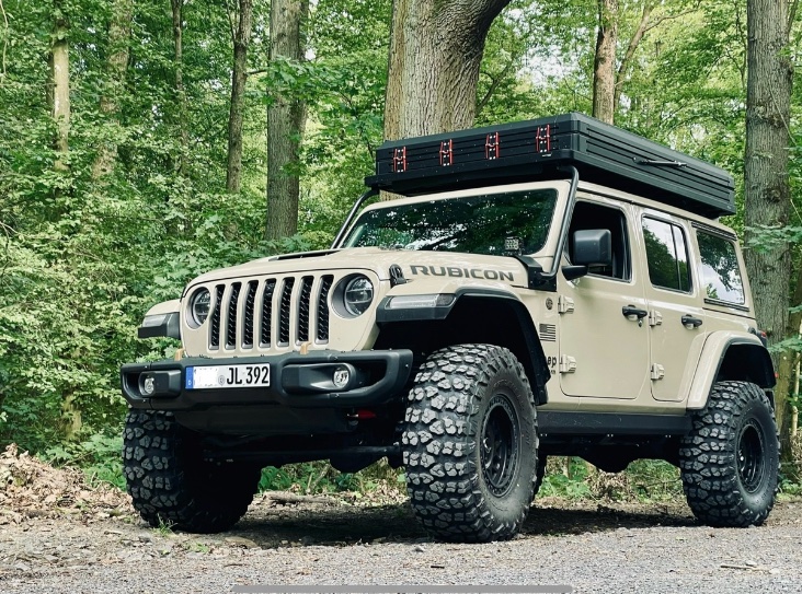

Vorstellung soll sein. :)
Mein Name ist Jochen. Ich bin 40 Jahre alt komme aus Hessen.
Ich fahre aktuell einen Jeep Wrangler 392 importiert aus den USA. Umgebaut zum Overlander.
Anbei ein Foto.

#26 Beitrag von Jache » 2025-06-22 13:47:01
Danke dir
Ja 9m Wohnwagen mit 2.4 Tonnen ging. Habe an meinem Wrangler 392 eine Auflastung auf 3500kg sowie Anhänge Auflastung auf 3500kg.
Warum so groß? Da meine Frau bestimmte Annehmlichkeiten haben wollte.
Danke euch für die Infos.
Dann warte ich mal das Angebot ab und hoffe, dass es in meinem Rahmen bleibt.
