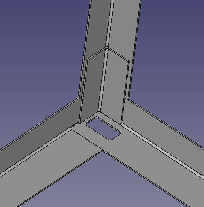

Ja es geht um die Winkeltoleranz, als ich in meinen ZR (7mm Rechteckprofil) hinten etwas ausgeklinkt hatte, sind die Enden wie eine Tulpe, 2-3mm aufgegangen.
Das Profil hat 90 Grad, die bauche ich auch nach dem Schnitt.
Das Rohr hat vom Profilieren eine Eigenspannung, die dann frei wird. Spannungsfreiglühen ist aber am LKW äußerst blöd, wenn du die Karre in den Wärmeofen schieben willst.

Hallo henrik,
vielleicht habe ich es überlesen, aber ich bin bisher nicht genau schlau geworden, was du sägen willst.
Willst Du eine ringsum geschlossene Aussparung irgendwo reinbringen? (also ringsum bleibt Material stehen?)
Dann nimm die Flex und eine dünne Scheibe, die erzeugt einerseits nicht so viel Druck und andererseits nicht zu viel Hitze.
Willst Du eine einseitig offene Aussparung reinbringen, musst Du immer damit rechnen, dass das Material "aufgeht".
Auch hier ist eine dünnere Scheibe wegen der Hitzeentwicklung besser, aber mit Verzug musst Du rechnen.
In der Stahlbearbeitung (hatte schon weiter oben jemand geschrieben) wird das Material in solchen Fällen vorher "spannungsfrei" geglüht, geht mit dem LKW aber nicht.
Eventuell kannst/musst Du das Material hinterher wieder richten.
Gruß Uwe
Hallo Uwe, also das L-Profil auf dem Bild muss ich kürzen und es muss rechtwinkig bleiben ...
Hallo Henrik,
also dann würde ich es mit der Flex, einer dünnen Scheibe und einer ruhigen Hand machen.
So warm, dass sich es verzieht dürfte es nicht werden.
Klar, die professionellere Lösung wäre zum Beispiel eine Metallsäge mit Kühlmittelzufuhr, hat man aber im Privatbereich eher weniger vorhanden.
Aber vielleicht hast Du einen Schlosserbetrieb in Reichweite, der den einen Schnitt mal schnell mit durchlaufen lässt?!
Gruß Uwe

ich habe noch eine Verständnisfrage, die ich mir nicht selbst beantworten kann: welchen Zweck soll denn das Profil haben, dass 2-3 Grad so problematisch sind? Wird das eine Box?
Und, wie zuvor auch schon angedacht: ließe sich das nicht nach Bearbeitung mit entsprechender Schwungmasse wieder richten?
Freundliche Grüße,
Sven
Re: Metall schneiden ohne Verzug
Verfasst: 2025-02-05 16:45:12
von w3llschmidt
Eine Box, genau ...

Ordentlich mitm Anschlagwinkel anreißen und mit ner kleinen FLEX und 1mm Trennscheibe schneiden.
Der thermischen Verzug ist kleiner wie Du gerade scheiden kannst.
Selbst wenn da ne 2-3mm Schnittfuge wäre....was wäre dann? Wahrscheinlich nichts außer ner Fuge , die ein minimaler optischer Markel wäre.
Ist es ne Schweißkonstruktion? Dann erst Recht, wäre dann bei mir für die Wurzel gewollt.
Nimm es mir bitte nicht übel, nicht alles durch diskutieren, sondern auch mal machen.
