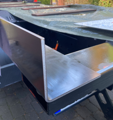

Hallo Leute,
wie kann ich Metall schneiden ohne Verzug, mir hat es selbst 7mm Profile beim flexen verzogen :(
Verspannen? Säbelsäge?
Gruss Henrik!

Ja es geht um die Winkeltoleranz, als ich in meinen ZR (7mm Rechteckprofil) hinten etwas ausgeklinkt hatte, sind die Enden wie eine Tulpe, 2-3mm aufgegangen.
Das Profil hat 90 Grad, die bauche ich auch nach dem Schnitt.

die flex bringt in das Profil überhaupt keinen Verzug ein. Mit Handmaschinen zu sägen ist bloß unnötige Quälerei!
Ein gekantetes Profil hat zu den Rändern hin einen anderen Winkel, als in der Mitte des Profils. Hast du den Winkel vor dem Schnitt geprüft, oder erst danach und dann fälschlicherweise angenommen, der Winkelfehler wurde von der flex verursacht.
Nimm mal alle 50cm den Winkel und schreib den auf einen Zettel. Dann wirst du die Ursache für den Fehler sehen.

Ok das kann sein, das Profil war geschweisst, da kann natürlich Spannung dringewesen sein!

Hallo Felix, ich hab noch nicht geschnitten ... aber ich frage lieber vorher bevor ich 1kEUR ruiniere :D
