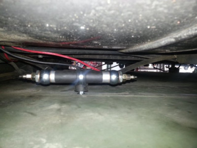

Als Alternative zum beheizten Wasserabscheider hab ich das hier für 165€ gefunden...
www.atg-germany.de/diesel-therm/
Gruss Adi

Pirx hatte oben doch schon geschrieben, dass Er das bei sich verbaut hat. Er hatte nur keinen Link hinzugefügt.
Gruß Benjamin
Re: Separ MAN L2000
Verfasst: 2023-11-17 17:16:12
von wrathchild053
Beitrag korrgiert:
Sorry, Hatte ich nicht gesehen (überlesen), das Pirx genau dieses Produkt von atg verbaut hat.
Hab die Seite vorher durch Zufall gefunden und fand das als Alternative/ Ergänzung zum beheizten Wasserabscheider.
Gruss Adi

Verfasst: 2023-11-18 14:17:23
von Buclarisa
So sah es aus.
So sah es aus.
