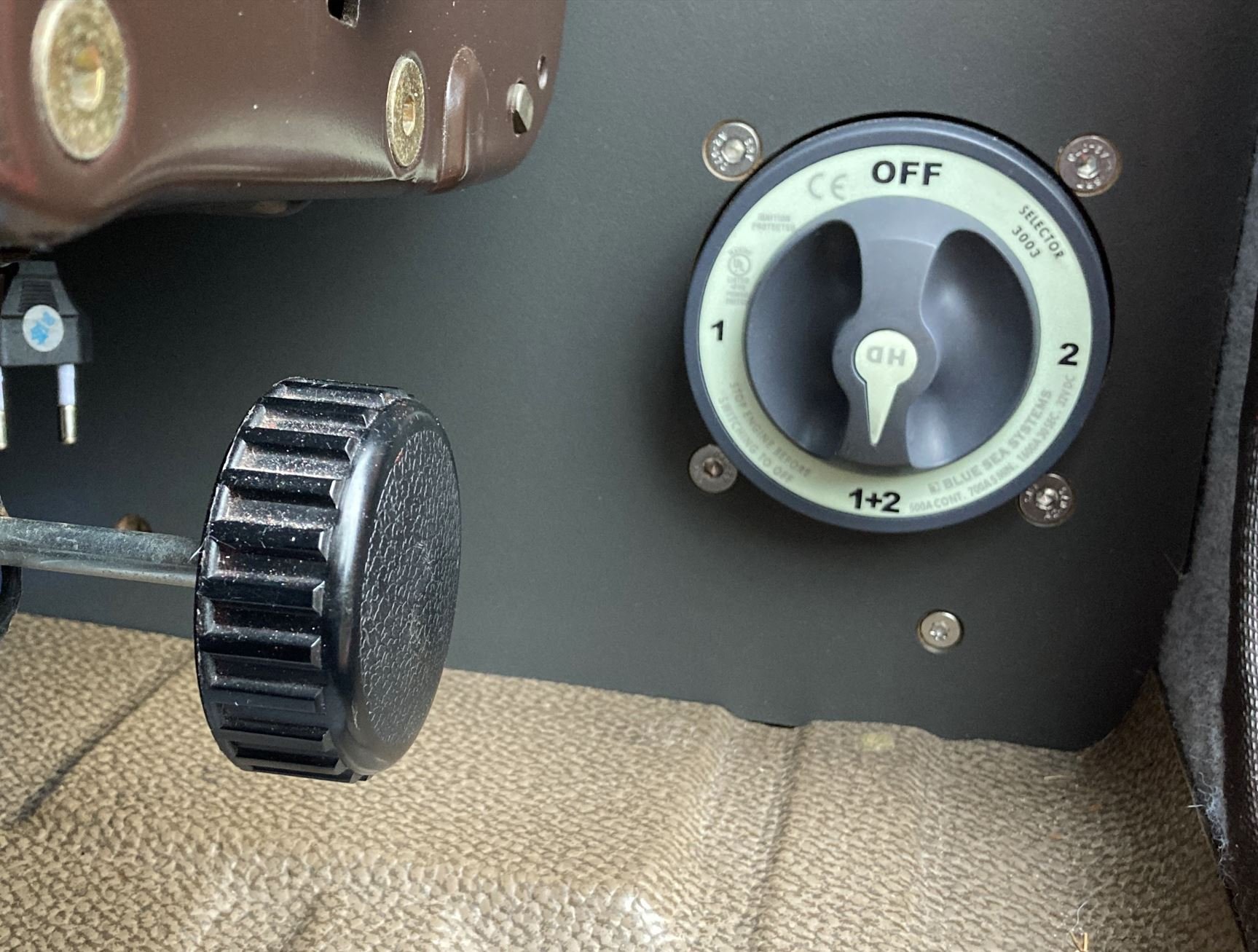

Hallo Ulf, dass ist kein Problem. Du schaltest in diesem Falle einfach die Aufbaubatterie mit auf das Boardnetz.
