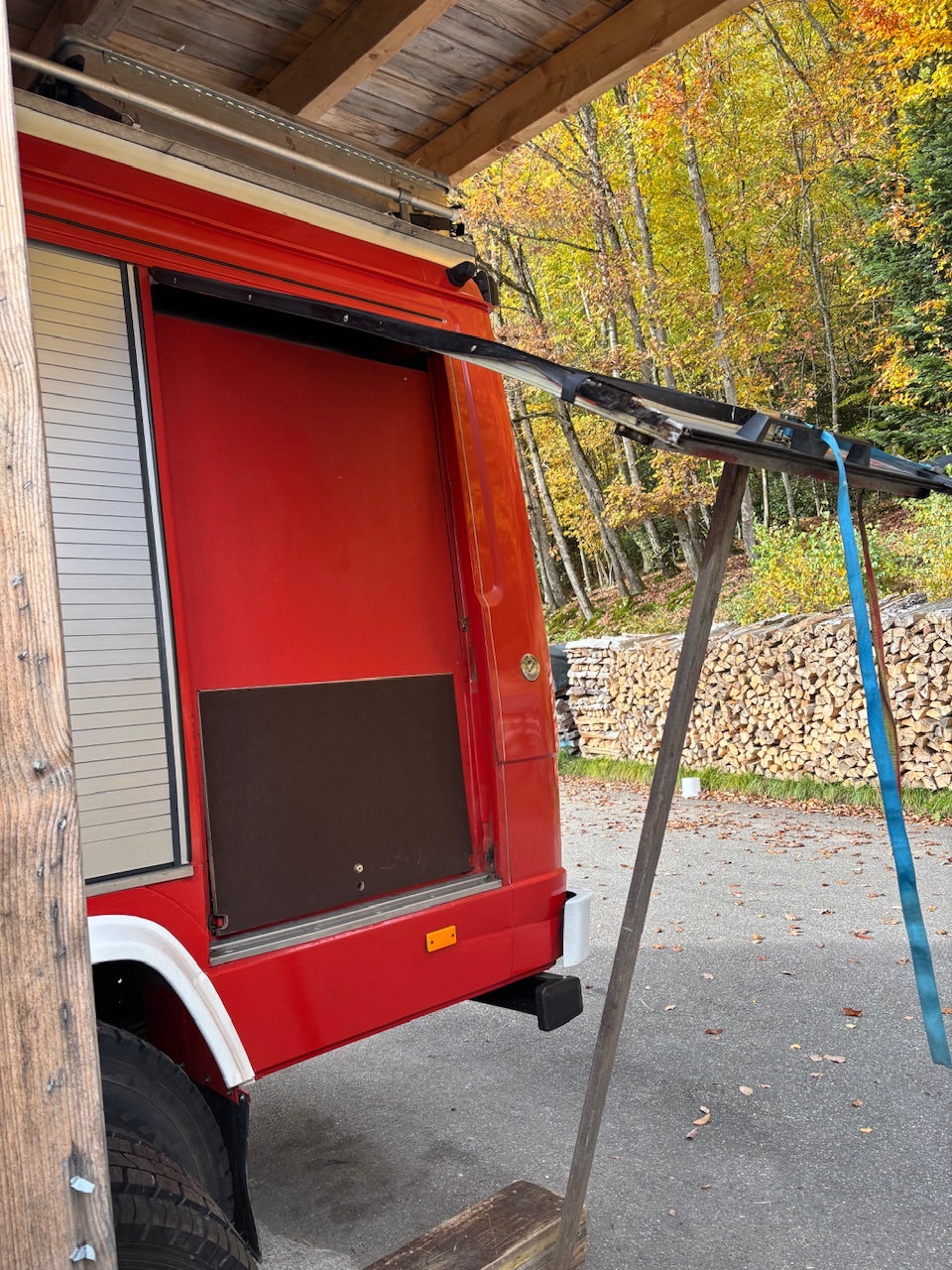

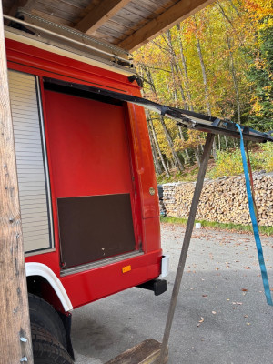

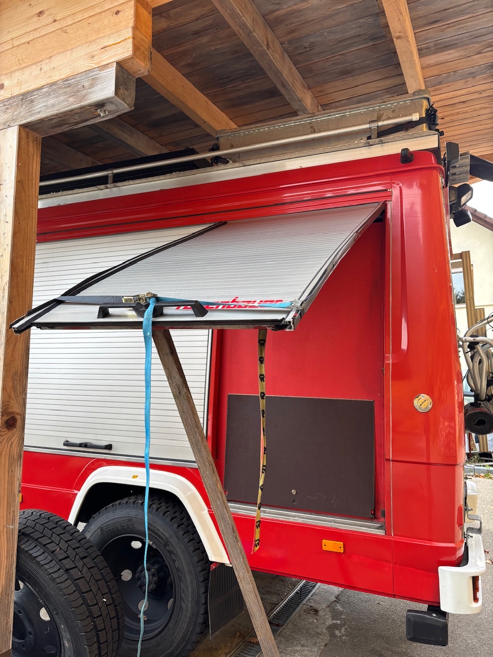

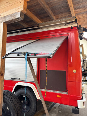

So, hab mal eben schnell die erste Klappe gebaut
Nein, das war nur ein schneller Test. Die führungsschienen lassen sich super easy abschrauben. Mit einem zurrgurt habe ich sie an die Lamellen gezogen.
Da ich ein Freund von möglichst einfach bin, spricht für mich aktuell einiges dafür das Original Material zu verwenden.
Wie man auf den Fotos sehen kann, sind die originalschinen stabil genug, um den Rollo zu stützen und in Form zu halten.
Jacob
