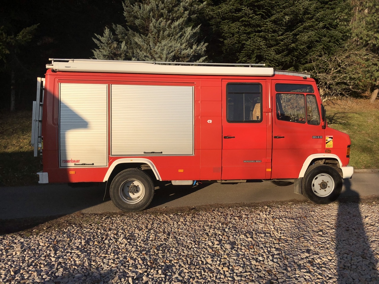

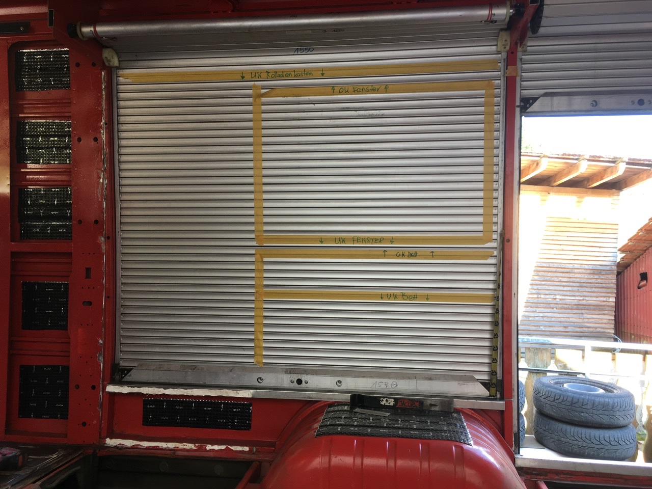

Ich trage mich mit dem Gedanken die zwei großen Rolltore an meiner Feuerwehr zu klappen um zu bauen. Hintergrund ist der, dass ich den Platz der Rolladenkästen gerne anderweitig verwenden würde.
Das Prinzip hab ich schon anderswo gesehen, den Rolladen fest mit den Führungsschienen verbinden und ggfs zusätzlich aussteifen.
Oben eine Art Scharnier/ Klavierband und Gasdruckdämpfer zum offen halten.
Fragen sind zum Beispiel:
Wie lässt sich eine zuverlässige Dichtungsebene abschliessen damit kein Wasser rein kommt und nichts klappert?
Welche Art Scharnier? Taugt Tila Band am besten?
Wie die Verriegelung bauen? soll zuverlässig sein und nicht nach gebastel aussehen.
Ich würde mich über Ideen zur Umsetzung und vor allem Bilder und Details von Menschen freuen, die das schon gemacht haben.
Damit klar ist um was es geht hab ich ein wenig in der Bilderkiste gekramt.
Liebe Grüße, Jacob

Hallo Jakob,
Habe das hinter mir - nicht als Klappe sondern als Türe - im Prinzip aber gleich.
Formrohrrahmen in der nötigen Form. Die Rundungen habe ich mit Karton abgenommen und 2 Formrohre zusammen geheftet. Dann so lange gebogen (geht zur Not mit einem Wagenheber) dass sie die Rundung hatten wie am Karton. Dann wieder getrennt und einen Rahmen geschweißt, grundiert, gestrichen.
Das alte Rolltor kurzen und in Aluschienen einsetzen. Habe das mit Karosseriekleber fixiert.
Verstärkungsblech aufs Formrohr dort wo das Schanier sitzt (Standardschanier aus Edelstahl) auf beiden Seiten. Würde ich auch bei den Gasdruckdämpferaufnahmen machen.
Normales Schanier ist meiner Meinung nach besser geeignet, das Tilaband mag es nicht wenn der geschossene Gasdruckdämpfer mit wahrscheinlich mehr als 2x 50kg anschiebt (hatte ich bei einem Klappdach das ich mal gebaut habe).
Dichtung (Kantenschutz mit Dichtung) am Fahrzeug anbringen. Habe dazu 3mm Blechstreifen angeheftet, da steckt das drauf.
Den Originalschliesser so umbauen dass er links und rechts in ein Loch fährt. Schaut dann Original aus und funkt auch so. Zur Not die Stangen verlängern.

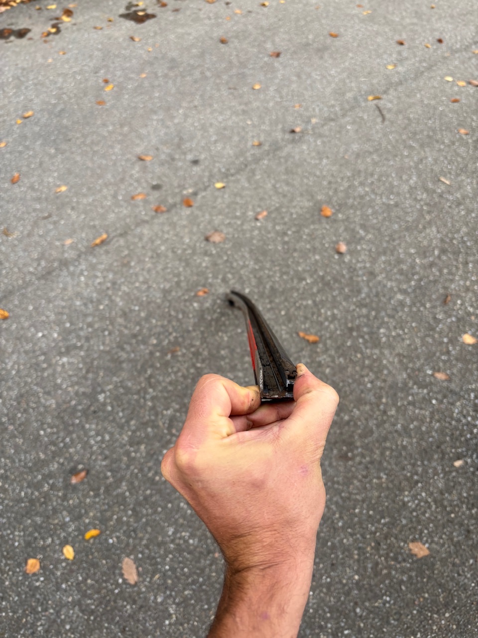

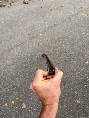

dafür wirst du sicher nicht gesteinigt! zumindest nicht von mir ;-)
ne ähnliche Idee hatte ich auch schon.
Mit einer Dibondplatte würde es vermutlich nicht so gut gehen, da die Klappe entsprechend dem Fahrzeug etwas gewölbt sein muss.
hier ein Foto einer Führungsschiene, deren Form es zu kopieren gilt. Aber die Gewichtsersparnis gegenüber den Rolladen ist verlockend!
Liebe Grüsse
