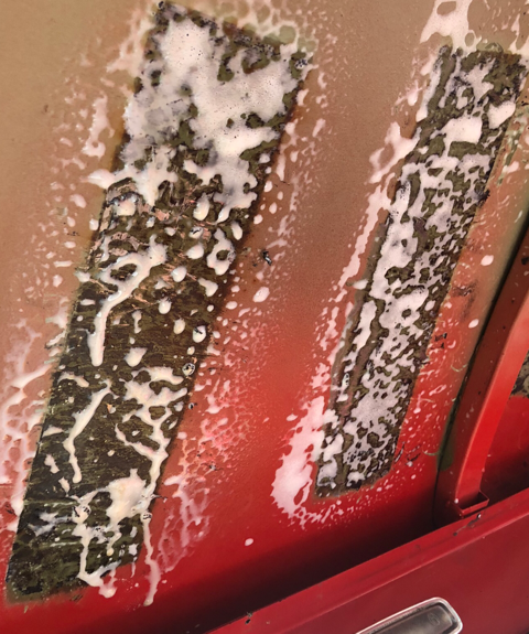

Re: Bitumen-Antidröhn entfernen
Verfasst: 2023-04-01 17:06:47
von Sofa74
Liebe Gemeinschaft,
heute kam das mir in dieser Abteilung empfohlene Produkt von Innotec. Das musste ich wenigstens noch einmal kurz ausprobieren.
Eingesprüht. 15 Minuten Einwirkzeit. Danach das Gröbste mit Spachtel entfernt, Nachbearbeitung mit Schwamm. Um Geld zu sparen, die letzten Schlieren mit Bremsenreiniger entfernt. Ich muss sagen, das Zeug langt hin. Mir fehlt der Vergleich zu anderen Industriereinigern, aber für mich sieht das Ergebnis gut (genug) aus. Den Rest erledige ich im Rahmen der Rostbeseitigung mittels CSD-Scheibe.
500 ml Spraydose für ca. 16,- € sind gewiss kein Schnapper, aber seht selbst:
Freundliche Grüße,
Sven
