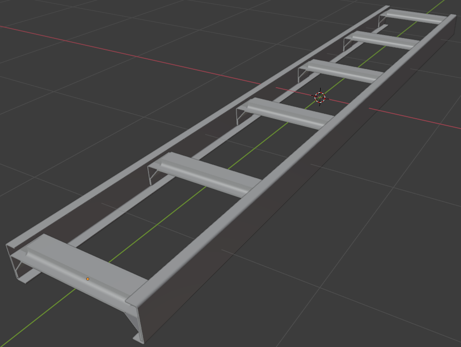

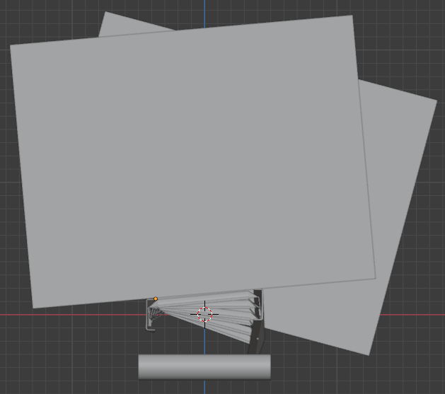

Servus zusammen,
ich konnte mir nicht so wirklich vorstellen, wie das Prinzip hier funktionieren soll und habe mich 20 Minuten hingesetzt und folgende drei Bilder erzeugt.
In diesem Beispiel ist die Vorderachse (ich sage jetzt mal die Vorderachse, aber für die Hinterachse gilt grundsätzlich das gleiche) um 10° nach unten gekippt. In den Bildern ist links Federlagerung, mittig die Rautenlagerung und rechts Federlagerung mit Festlager "am anderen Ende". Davor einzeln die innovative Lösung.
Ich bin der Meinung folgende Ergebnisse stimmen, aber ich lasse mich gerne anderweitig überzeugen.
Wie nicht anders zu erwarten, neigt sich im ersten Fall die Kiste ~10° entegegen der Vorderachse (nach links), im mittleren Fall 5° nach rechts und 5° nach vorne und im letzten Fall ~20° nach links und 10° nach vorne. Im innovativen Fall haben wir einen formschönen Knick mittig, da die Kiste ja mittig fest ist. Wie gesagt ist das keine wissenschaftliche Abhandlung, nur das Ergebnis von ein paar Minuten.
Ich weiß natürlich, dass das in wirklichkeit C-Profile sind und sich diese auch tordieren usw., aber der Einfachheit halber... .

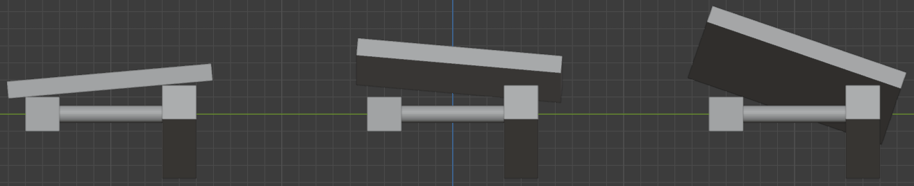

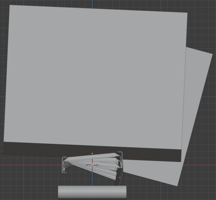

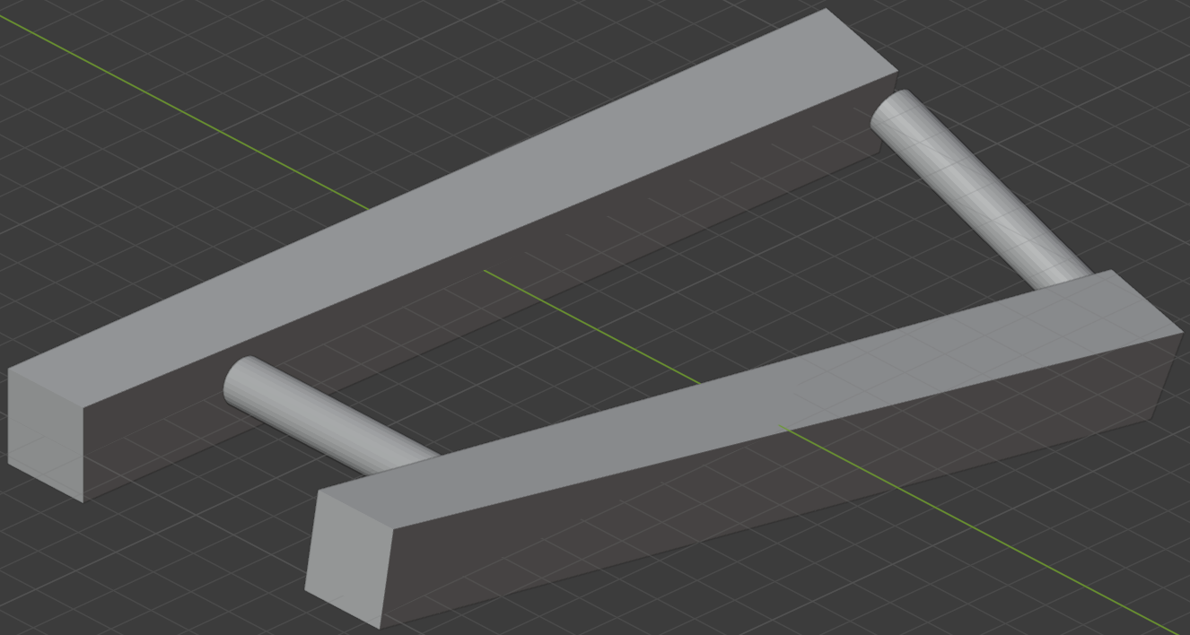

Hallo Felix,Meypqr hat geschrieben: ↑2023-03-07 15:07:19Servus zusammen,

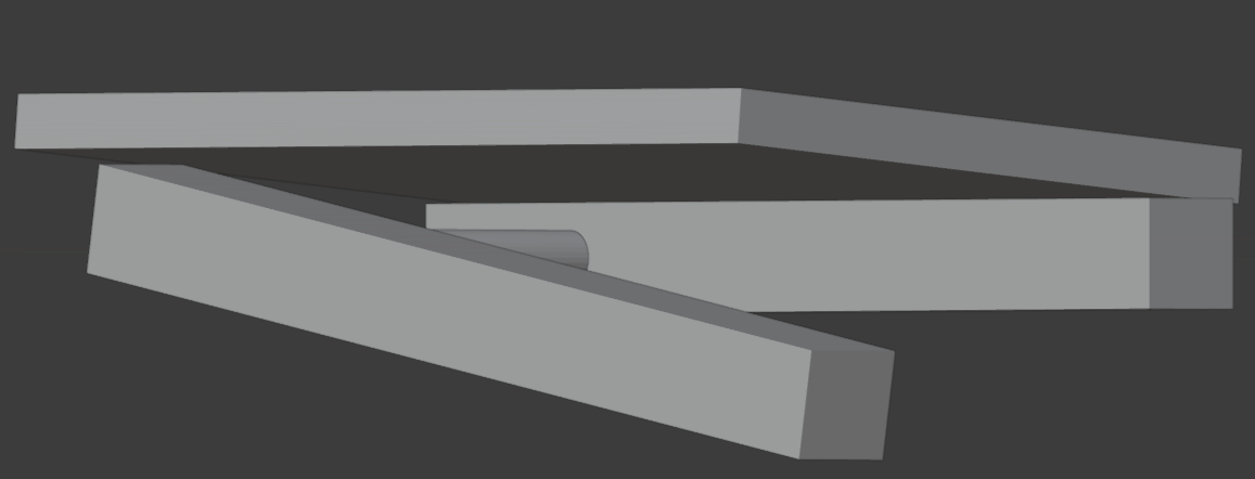

Die Kiste der "innovativen Lösung" ist mittig nicht fest. Ich hatte das einmal falsch dargestellt. Sie verhält sich von der Bewegung her wie die Rautenlagerung, nur das die Kiste mit Federn und Führungen auf dem Rahmen gehalten wird anstatt mit beweglichen Buchsen. Aber im Grundsatz ist das ein guter Ansatz das mal bildlich darzustellen.
Die Kiste mit dem Knick ist genau der Fall, welcher bei allen Lagerungen nicht eintreten darf.

"mittig nicht fest" reicht aber nicht bei größeren Bewegungen. In dem Moment wo die Federn am Ende sind, ist das ja "wie fest". Und hier ist "am Ende" recht schnell.
€: Wahrscheinlich wird die Kiste ja auch nicht knicken bei der statischen Höhe, sondern stattdessen der Hauptrahmen an seiner Bewegung gehindert und dann hat man statt benötigten 10° eben nur noch weniger und damit dann auch weniger Traktion.

Hallo Felix,Meypqr hat geschrieben: ↑2023-03-07 15:20:46Servus,
danke, spart mir nochmal alles zu schreiben.
Vielleicht versteht Christian dich besser wie mich.
Hatte ich genau so im anderen Thread geschrieben, leider ohne Kenntnisnahme.

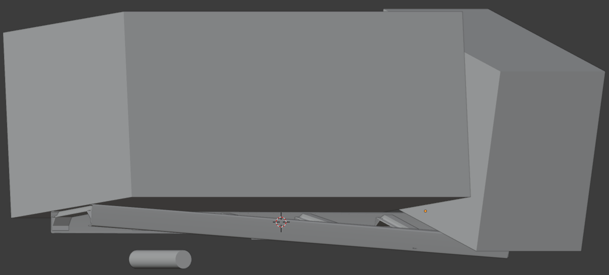

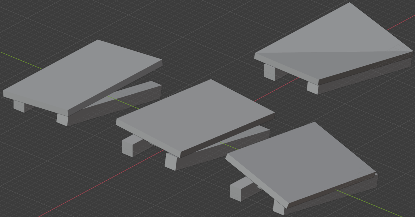

Dann vergleiche doch mal das mittlere Bild oben mit denen links und rechts!Konstrukteur hat geschrieben: ↑2023-03-07 15:26:56Hallo Felix,Meypqr hat geschrieben: ↑2023-03-07 15:20:46Servus,
Gruß Uwe
Und wenn die durchgehende Federlagerung sich so verhält wie in der Mitte, warum verliere ich im Vergleich zum Festlager Traktion? Gleiche Verschränkung weniger Federweg....
IVECO 90-16 ex THW
IVECO 90-16 ex THW
Re: Durchgehende Federlagerung ohne Festlager

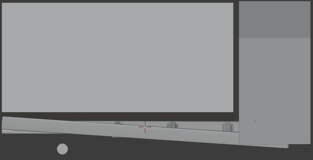

Nochmal, die Bilder unten. Rechts Festlager, starke Bewegung des Koffers, Mitte durchgehende Federlagerung, halbe Bewegung des Koffers. Beides Mal gleiche Verschränkung, gleiche Traktion. Halber Federweg. Was ist daran so schwer?

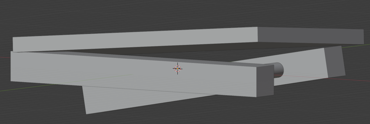

Weil meine Bilder so freudig aufgenommen wurden:
die 30cm sind die Verwindung/Absenkung/... des Hauptrahmens. Das ist der Weg der irgendwie ausgeglichen bzw. toleriert werden muss, egal wie die Lagerung jetzt genau aussieht. Wenn der LKW mit einem Rad in einem ordentlichen Loch steht, sollten trotzdem alle vier Räder mit dem maximal möglichen Gewicht am Boden stehen. Dabei sollte ihn die Lagerung nicht behindern - ich glaube soweit sind wir uns einig.
Die innovative Lösung würde wahrscheinlich tatsächlich den Federweg analog zur Rautenlagerung halbieren. Wenn mir also alle anderen Probleme, die nun neu dazukommen egal wären, bleibt die Frage: Warum ist eine Halbierung des Federwegs interessant? Wenn ich eine Rautenlagerung brauche, warum dann keine bauen? Und wenn ich keine brauche, warum dann nicht 30cm-Federn kaufen und ohne neue Probleme zu schaffen eine Federlagerung bauen?
€: Ich nehme hier auch ganz frech an, dass die Federn und die Gewichtsverteilung im Koffer (bzw. dessen Schwerpunkt) so schön gleichmäßig sind, dass es den Zwischenrahmen nicht doch an einem Ende runterzieht und ich die gleiche Situation habe wie mit einem richtigen Festlager.
Zusammengefasst: Ich glaube mit einer anderen konstruktiven Ausführung (länge Federn, andere Schublager, ...) könnte die Lösung vielleicht wirklich ähnlich einer Rautenlagerung "funktionieren". Aber dabei wird mindestens der Hauptrahmen leiden (Pressung) und wahrscheinlich auch der Zwischenrahmen und letztlich die Kiste obendrauf, die ja die statische Höhe einbringt. Ich würde jetzt mal raten, dass die Verbindung zwischen Kiste und Zwischenrahmen als erstes aufgibt.

Wir sind uns da wirklich ziemlich einig. Ich denke, dass die durchgehende Federlagerung nicht im geringsten die Geländefähigkeit einer Rautenlagerung hätte. Nur wenn der Kunde vielleicht sagt, ich habe Budged X, brauche kein hoch geländegängiges Fahrzeug, will aber einen 6 Meter Koffer, da kann dann die durchgehende Federlagerung gegenüber der Federlagerung mit Festlager von Vorteil sein, da weniger Bewegung zwischen Kabine und Führerhaus. So war ja immer meine Vermutung.Meypqr hat geschrieben: ↑2023-03-07 16:08:45Servus,
Zusammengefasst: Ich glaube mit einer anderen konstruktiven Ausführung (länge Federn, andere Schublager, ...) könnte die Lösung vielleicht wirklich ähnlich einer Rautenlagerung funktionieren. Aber dabei wird mindestens der Hauptrahmen leiden (Pressung) und wahrscheinlich auch der Zwischenrahmen und letztlich die Kiste obendrauf, die ja die statische Höhe einbringt. Ich würde jetzt mal raten, dass die Verbindung zwischen Kiste und Zwischenrahmen als erstes aufgibt.
Was da wie und wann zuerst aufgibt kann ich nicht sagen, das wird man sehen. Das kommt ja auch immer auf den Einsatzzweck drauf an.

'Zeichne doch auch mal einen vereinfachten Fahrzeugrahmen ein. Die Achsen können dann eigentlich weg.
Eine klassische Federlagerung verhält (kippt) sich ähnlich wie eine Drei-Punkt-Lagerung. Hinten fest, vorne lose. Es verändert sich nur Vorne der Abstand vom Aufbau zu Fahrzeugrahmen, da hinten fest. Bei einer Drei-Punkt-Lagerung ist vorne die Wippe die Drehachse, um die es kippt, bei der Federlagerung kippt es auf der einen Seite entlang der Aussenkante vom Fahrzeugrahmen (und hält auf der ganzen Länge Kontakt mit der Kante) und hebt auf der anderen Seite ab.
Bei einer Rautenlagerung kippt es diagonal um das Festlager. Die Kräfte werden im Wesentlichen am Festlager auf der Höhe der Hinterachse in den Rahmen eingeleitet. Dann ist z.B. VL und HR der Anstand vom Aufbau zum Fahrzeugrahmen am geringsten und diagonal gegenüber VR und HL am größten. Daher die Halbierung der Winkel.
Bei der "innovativen" Federlagerung ist es ähnlich. Die Enden VL und HR halten Kontakt mit dem Fahrzeugrahmen während die Enden diagonal gegenüber VR und HL abheben. Ein Festlager um welches das ganze kippt wie bei einer Rautenlagerung gibt es aber nicht. Ein Kippen und Kontakt halten entlang einer Kante wie bei einer klassischen Federlagerung gibt es auch nicht.

Exakt!burkhard hat geschrieben: ↑2023-03-07 16:37:11'Zeichne doch auch mal einen vereinfachten Fahrzeugrahmen ein. Die Achsen können dann eigentlich weg.
Eine klassische Federlagerung verhält (kippt) ähnlich wie eine Drei-Punkt-Lagerung. Hinten fest, vorne lose. Es verändert sich nur Vorne der Abstand von Aufbau zu Fahrzeugrahmen, da hinten fest. Beim einer Drei-Punkt-Lagerung ist vorne die Wippe die Drehachse, um die es kippt, bei der Federlagerung kippt es auf der einen Seite entlang der Aussenkante vom Fahrzeugrahmen (und hält auf der ganzen Länge Kontakt mit der Kante) und hebt auf der anderen Seite ab.
Bei einer Rautenlagerung kippt es diagonal um das Festlager. Dann ist z.B. VL und HR der Anstand vom Aufbau zum Fahrzeugrahmen am geringsten diagonal gegenüber VR und HL am größten. Daher die Halbierung der Winkel.
Bei der "innovativen" Federlagerung ist es ähnlich. Die Enden VL und HR halten Kontakt mit dem Fahrzeugrahmen während die Enden diagonal gegenüber VR und HL abheben. Ein Festlager um das das ganze kippt wie bei einer Rautenlagerung gut es aber nicht. Ein Kippen und Kontakt halten entlang einer Kante wie bei einer klassischen Federlagerung gibt es auch nicht.
