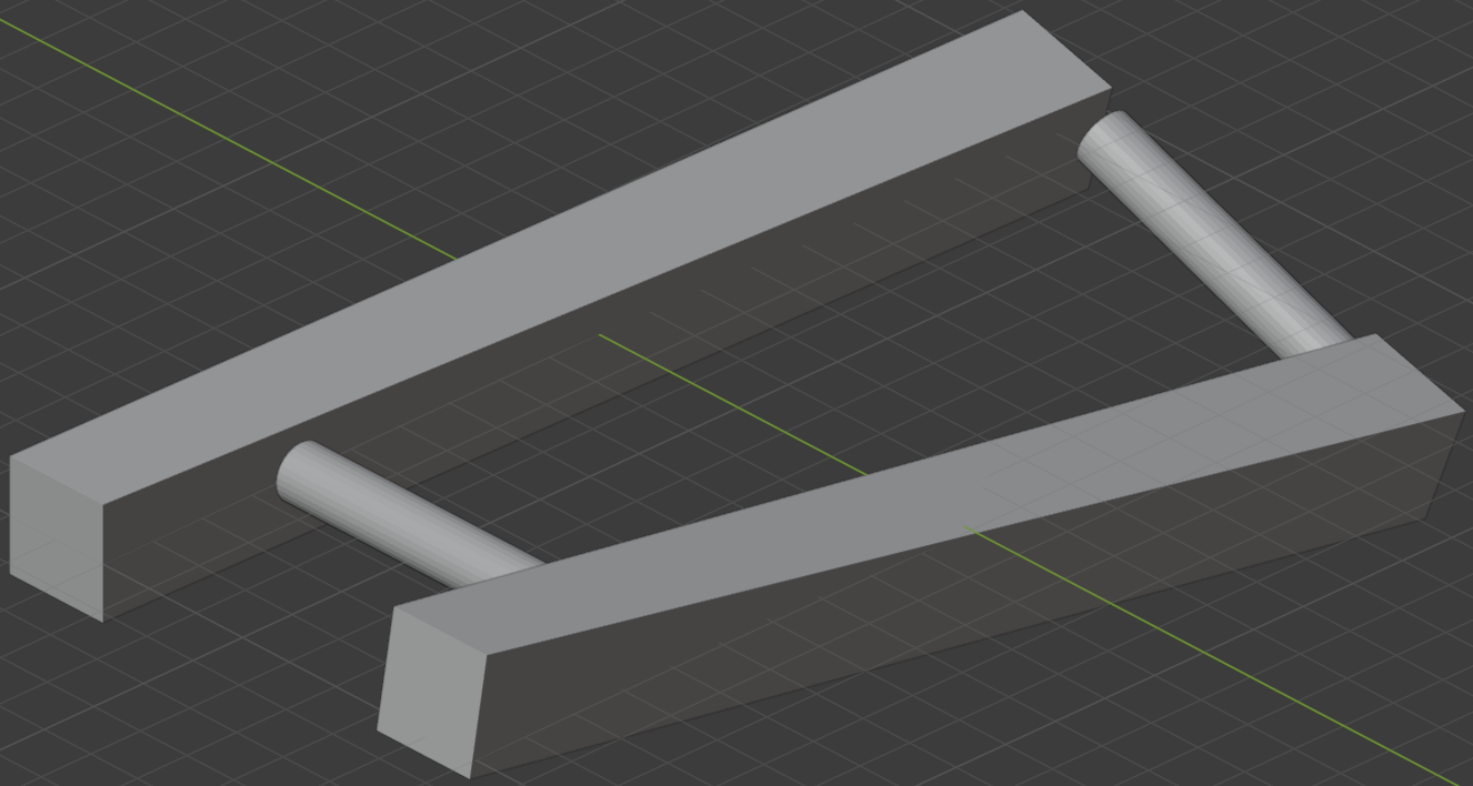

Servus zusammen,
ich konnte mir nicht so wirklich vorstellen, wie das Prinzip hier funktionieren soll und habe mich 20 Minuten hingesetzt und folgende drei Bilder erzeugt.
In diesem Beispiel ist die Vorderachse (ich sage jetzt mal die Vorderachse, aber für die Hinterachse gilt grundsätzlich das gleiche) um 10° nach unten gekippt. In den Bildern ist links Federlagerung, mittig die Rautenlagerung und rechts Federlagerung mit Festlager "am anderen Ende". Davor einzeln die innovative Lösung.
Ich bin der Meinung folgende Ergebnisse stimmen, aber ich lasse mich gerne anderweitig überzeugen.
Wie nicht anders zu erwarten, neigt sich im ersten Fall die Kiste ~10° entegegen der Vorderachse (nach links), im mittleren Fall 5° nach rechts und 5° nach vorne und im letzten Fall ~20° nach links und 10° nach vorne. Im innovativen Fall haben wir einen formschönen Knick mittig, da die Kiste ja mittig fest ist. Wie gesagt ist das keine wissenschaftliche Abhandlung, nur das Ergebnis von ein paar Minuten.
Ich weiß natürlich, dass das in wirklichkeit C-Profile sind und sich diese auch tordieren usw., aber der Einfachheit halber... .

Meypqr hat geschrieben:
2023-03-07 15:07:19
Servus zusammen,

Meypqr
Beiträge: 64
Registriert: 2018-03-09 17:05:41
Wohnort: Fürstenfeldbruck
Re: Durchgehende Federlagerung ohne Festlager
#40 Beitrag von Meypqr » 2023-03-07 15:20:46
"mittig nicht fest" reicht aber nicht bei größeren Bewegungen. In dem Moment wo die Federn am Ende sind, ist das ja "wie fest". Und hier ist "am Ende" recht schnell.
€: Wahrscheinlich wird die Kiste ja auch nicht knicken bei der statischen Höhe, sondern stattdessen der Hauptrahmen an seiner Bewegung gehindert und dann hat man statt benötigten 10° eben nur noch weniger und damit dann auch weniger Traktion.

Bolzen
Beiträge: 152
Registriert: 2022-09-09 23:32:27
#44 Beitrag von Bolzen » 2023-03-07 15:42:54
Nochmal, die Bilder unten. Rechts Festlager, starke Bewegung des Koffers, Mitte durchgehende Federlagerung, halbe Bewegung des Koffers. Beides Mal gleiche Verschränkung, gleiche Traktion. Halber Federweg. Was ist daran so schwer?
IVECO 90-16 ex THW

'Zeichne doch auch mal einen vereinfachten Fahrzeugrahmen ein. Die Achsen können dann eigentlich weg.
Eine klassische Federlagerung verhält (kippt) sich ähnlich wie eine Drei-Punkt-Lagerung. Hinten fest, vorne lose. Es verändert sich nur Vorne der Abstand vom Aufbau zu Fahrzeugrahmen, da hinten fest. Bei einer Drei-Punkt-Lagerung ist vorne die Wippe die Drehachse, um die es kippt, bei der Federlagerung kippt es auf der einen Seite entlang der Aussenkante vom Fahrzeugrahmen (und hält auf der ganzen Länge Kontakt mit der Kante) und hebt auf der anderen Seite ab.
Bei einer Rautenlagerung kippt es diagonal um das Festlager. Die Kräfte werden im Wesentlichen am Festlager auf der Höhe der Hinterachse in den Rahmen eingeleitet. Dann ist z.B. VL und HR der Anstand vom Aufbau zum Fahrzeugrahmen am geringsten und diagonal gegenüber VR und HL am größten. Daher die Halbierung der Winkel.
Bei der "innovativen" Federlagerung ist es ähnlich. Die Enden VL und HR halten Kontakt mit dem Fahrzeugrahmen während die Enden diagonal gegenüber VR und HL abheben. Ein Festlager um welches das ganze kippt wie bei einer Rautenlagerung gibt es aber nicht. Ein Kippen und Kontakt halten entlang einer Kante wie bei einer klassischen Federlagerung gibt es auch nicht.
Zuletzt geändert von burkhard am 2023-03-07 16:58:42, insgesamt 4-mal geändert.

burkhard hat geschrieben:
2023-03-07 16:37:11
Eine klassische Federlagerung verhält (kippt) ähnlich wie eine Drei-Punkt-Lagerung. Hinten fest, vorne lose. Es verändert sich nur Vorne der Abstand von Aufbau zu Fahrzeugrahmen, da hinten fest. Beim einer Drei-Punkt-Lagerung ist vorne die Wippe die Drehachse, um die es kippt, bei der Federlagerung kippt es auf der einen Seite entlang der Aussenkante vom Fahrzeugrahmen (und hält auf der ganzen Länge Kontakt mit der Kante) und hebt auf der anderen Seite ab.
Bei einer Rautenlagerung kippt es diagonal um das Festlager. Dann ist z.B. VL und HR der Anstand vom Aufbau zum Fahrzeugrahmen am geringsten diagonal gegenüber VR und HL am größten. Daher die Halbierung der Winkel.
Bei der "innovativen" Federlagerung ist es ähnlich. Die Enden VL und HR halten Kontakt mit dem Fahrzeugrahmen während die Enden diagonal gegenüber VR und HL abheben. Ein Festlager um das das ganze kippt wie bei einer Rautenlagerung gut es aber nicht. Ein Kippen und Kontakt halten entlang einer Kante wie bei einer klassischen Federlagerung gibt es auch nicht.
Exakt!
IVECO 90-16 ex THW

#55 Beitrag von Meypqr » 2023-03-07 17:06:18
Bolzen hat geschrieben:
2023-03-07 16:39:36
Also wenn du einen Durchgang hast ist weniger Bewegung zwischen Kabine und Aufbau von Vorteil. Und wenn sich die Kiste weniger neigt, dann kippt das ganze auch nicht so schnell. (...)
Aber ich kann doch schwer hergehen und nur wegen einem Durchgang, der trotzdem ordentlich Bewegung mitmachen muss eine sehr fragwürdige Konstruktion wählen, die sich, wenn es "blöd" läuft genau so verhält, wie eine normale Federlagerung, die ich nicht wollte.
Bei einer hinten festen Federlagerung neigt sich die Kiste entgegen der Vorderachse, hält das Fahrzeug also länger davon ab umzukippen.
Am Zeichnen arbeite ich...
Unterwegs...

#56 Beitrag von Bolzen » 2023-03-07 17:10:43
2023-03-07 17:06:18
2023-03-07 16:39:36
Jetzt stell dir die Vorderachse eben und die Hinterachse gekippt vor. Dann kippt das Ding mit Festlager eher.
IVECO 90-16 ex THW

#60 Beitrag von Meypqr » 2023-03-07 17:49:22
2023-03-07 17:10:43
Nö - dann kippen - wie mein Namensvetter schon ausgeführt hat - trotzdem Kiste und Fahrerhaus in zwei verschiedene Richtungen.
2023-03-07 17:17:59
(...) Weniger Bewegung im Koffer ist m.E.n. immer von Vorteil.
Im Koffer - ja. Darum ja die Entkopplung über einen beweglichen Zwischenrahmen. Aber der Koffer an sich darf sich doch insgesamt bewegen.
2023-03-07 17:23:29
Ja aber das gleiche hast du dann bei der bewährten Rautenlagerung doch auch. (...)
Ja, so ist es. Die ist ja nicht umsonst (etwas) kippeliger.
2023-03-07 17:23:29
(...) Nur der Koffer sollte im optimalen Fall nicht der Bewegung des Hecks folgen, sondern der Achse.
Das geht aber physikalisch nicht, weil der Drehpunkt des Hauptrahmens (in etwa) die Hinterachse ist, wenn die Vorderachse z.B. absackt. Und damit fällt der Rahmen vor der Hinterachse und steigt hinter der Hinterachse (siehe Bild 2). Darum würde ja auch der Koffer diagonal aufliegen mit den schon angesprochenen Folgen.
Unterwegs...
