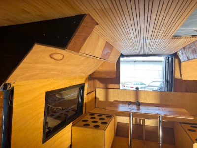

Re: Kurzhauber Ziegler FW-Aufbau
Verfasst: 2023-12-31 0:59:49
von Torben

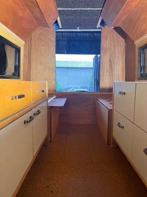

Hei Michael!

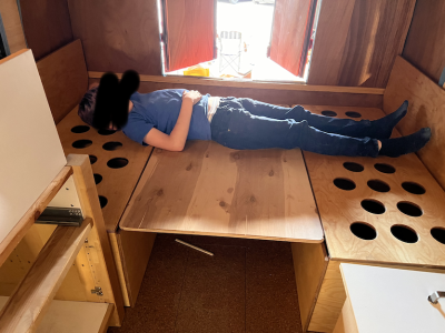

Die Bett-Lösung gefällt mir.
Je nach Ausführung kann dann einer schon mal ins Bett gehen (krank...), und der andere kann noch ein wenig am Tisch wasauchimmer machen.
Die Dusche bekommt dann einen umlaufenden Vorhang? Dachluke drüber wäre clever (feuchte Abluft)
Verfasst: 2023-12-31 1:43:29
von NeuHauber
Hallo Torben,
Torben hat geschrieben: ↑
2023-12-31 0:59:49
Hei Michael!
danke, genau das war/ist der Gedanke dabei.
Bei der Dusche stelle ich mir eine Art "Flügeltür" mit der entweder die Toilette oder die Dusche abgetrennt werden kann. Oder eine Schiebetür um die Dusche (dann als ein Raum inkl. TTT) zu schließen.
2023-12-31 0:59:49
Die Dachluke wird nicht passen, der Platz ist für PV-Module reserviert. Ich dachte für die Abluft sollte ein möglicher Durchzug von der Eingangstür über das Fenster über der TTT ausreichen.

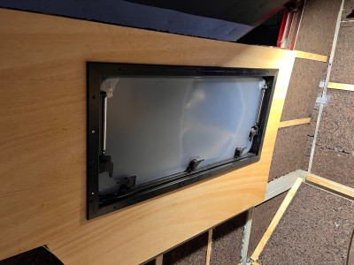

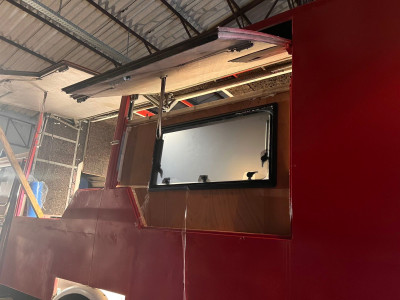

Hallo Forum,

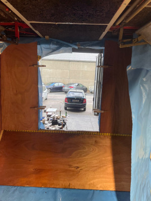

nach zwei bis drei wärmeren Wochenenden plus Ostern und der erweiterte Feuerwehr-Koffer ist mit Kork gedämmt, als nächste "Schicht" kommt Sperrholz, Kork, Sperrholz in der Hoffnung,
dann alle Wärmebrücken (oder doch Kältebrücken?) eliminiert zu bekommen. War eine ziemliche Arbeit, keine Fläche gab es zweimal, alles rund, schräg und selten haben die Streben die selbe Dicke/Tiefe.
Da der Schließmechanismuss ca. 2,5 cm nach innen reicht und ich nicht die komplette Wand innen um 3 cm nach innen verschieben möchte, wird die Wand nur um die Klappen um 3 cm nach innen versetzt, somit können die Klappen schließen und es ist noch Platz für die Fenster, ohne dass diese von den geschlossenen Klappen zerkratzt bzw. eingeschlagen werden.
und hier schon einmal "eingepasst", dann hoffe ich mal, dass zum Wochenende die Fenster geliefert werden. Hierfür habe ich mich nach reichlich Lektüre hier im Forum für Belluna Kunststofffenster in 1000 x 500 entschieden - verkratzen kann bei mir nicht, das Koffer ist bei Fahrt ja geschlossen.
und sieht das dann von außen mit geöffneten Klappen aus...

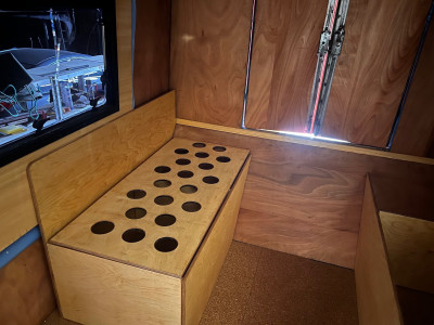

Zugegeben, mir ist der Gedanke eines Ausziehbettes, das die Küche überdeckt, sehr fremd.
Zum Kaffeekochen muss das Bett verändert werden, auch im Sommer, wenn man draußen isst.
Wir haben viele Urlaube den Koffer nur zum Schlafen und Kochen benutzt, alle 4 Betten waren dauerhaft gemacht und es wurde keine Sitzgelegenheit indoor benötigt. Die Langschläferperson konnte noch ungestört im Bett bleiben, die early birds ungestört Frühstück machen.
Abends umgekehrt. Küchenbenutzung war noch möglich, während die Frühschläfer schon in Bettenhausen waren.
Wenn der Küchenblock unkonventionell links quer wäre(man beim Kochen also in Fahrtrichtung schaut), dann wäre der Kocher am Schrank. Dort könnten Kochutensilien hängen. Die Spüle würde im Raum stehen, wäre gut für die Abtrocknecrew von allen Seiten erreichbar.
Habe ich so noch nie gesehen, dafür aber reihenweise Ausziehbetten, die die Küchenbenutzung verhindern.
Die Sitzecke wäre vor dem Bett. Bei ausgezogenem Bett wäre die Küche trotzdem immer noch erreichbar.

Hallo Jochen,
danke für die Gedanken. Das mit dem Bett wird sicherlich noch mal anders, ob der Platz für ein festes Bett reicht, wage ich zu bezweifeln. Bei ca. 3,6m Innenlänge wird das sicher ein Kompromiss werden. Werde Deine Idee aber auf jeden Fall mal mit Kartons aufstellen.

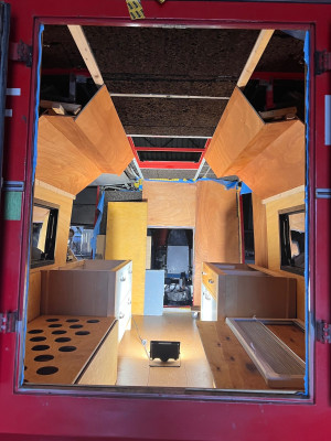

wieder ein kleines Stückchen weiter gekommen.
Fenster eingebaut....
Innen
Innen
Außen
Außen

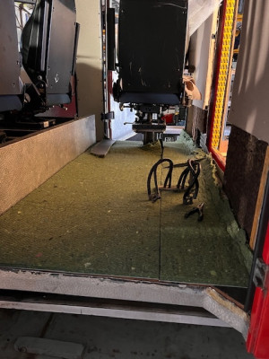

..., die Isolierung innen fertiggestellt und die Dampfbremse mit den ersten Wandelementen angebracht.
Blick nach hinten
Blick nach hinten
:wack: leider die passenden Schrauben zu Hause vergessen, somit leider nicht fertig geworden
Verfasst: 2024-04-24 18:38:05
von Alf1992
ich frage mich grade, wie wetterfest der Fensterteil ist?
Ist der Übergang zur Außenwand so abgedichtet, das dort kein Wasser
eindringen kann? Du wirst ja nicht bei jedem Regen die Klappen schließen wollen,
und wenn Du mal schräg parkst, wird dort auch gerne Wasser stehen.
Schräger Wasserablauf/ "Regenrinne", wären hier für mich die Schlagworte.
Nicht das nacher das Wasser in die Dämmkonstruktion sickert.

Hallo Hauke,
danke für deine Gedanken.
Genau so ist der Plan, der „Absatz“ nach innen wird abgedichtet und bekommt eine Art „Rinne“.
Im geschlossenen Zustand sind die Klappen dicht, zumindest haben die Dichtungen dem Waseserstrahl am LKW Waschplatz widerstanden.

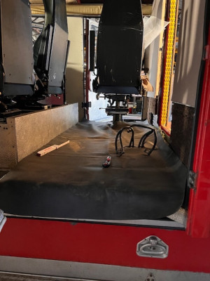

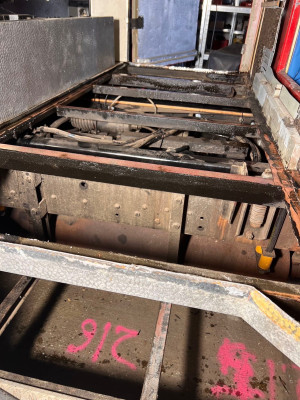

diese WE ging mal eine bisschen was weiter.

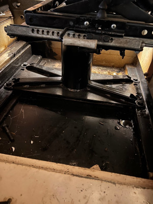

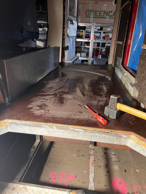

Uns Fahrerhaus kommen für uns drei neue Sitze, abgestimmt mit dem TÜV/Dekra Prüfer sind es alte ISRI 5000 auf Drehsitzkonsole geworden.
Um nach hinten ohne große Akrobatik zu kommen, werden es zwei in der 1. und einer in der 2.Reihe, so versetzt, dass auch in der 2.Reihe gute Sicht nach vorne ist.

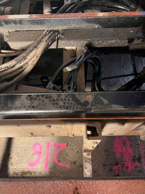

Dazu mussten die Batterien auf die Fahrerseite umziehen.
An die Kabel war von unten so gut wie nicht dranzukommen, also musste der Boden raus, die Kabel verlegen und ein neuer Boden rein.
Ohne Boden
Ohne Boden

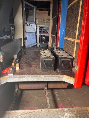

Die Batterie-Kabel an neuen Platz führen.
Batterie Kabel
Batterie Kabel

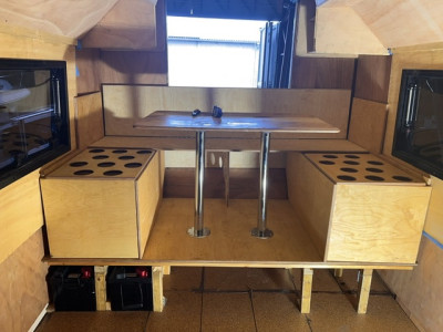

Neuer Boden
Neuer Boden
Batterien einladen und anschließen am neuen Platz auf der anderen Seite.
Batterien Fahrerseite
Und danach die sackschweren Sitze ins Fahrerhaus heben.

Ich hoffe, Du hast die Sitze nicht nur am Holzboden festgeschraubt... :eek:
Marc
Verfasst: 2024-05-26 22:45:53
von NeuHauber
Die Sitzkonsolen habe ich mit 60mm breitem und 8mm starken Flachstahlprofilen oben und unten verschraubt….

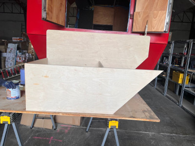

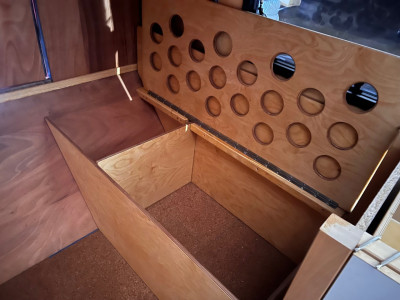

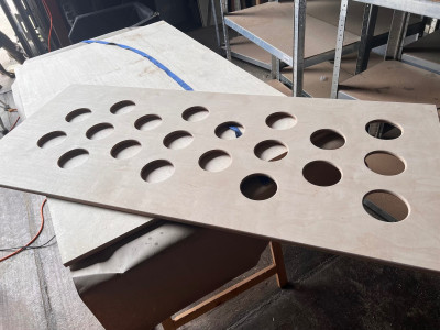

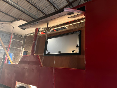

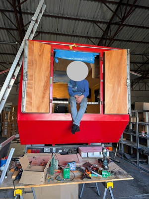

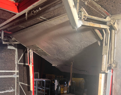

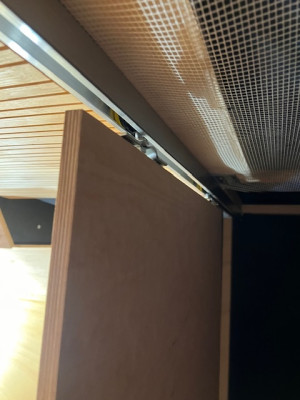

diesen Sonntag ging es mit der Verkleidung des Klappenmechanismuss ein kleines Stück weiter.
Geöffnete Klappe außen
Geöffnete Klappe innen
So sieht das bei geöffneter Klappe von innen und außen aus. Nach einigen Überlegungen habe ich mich entschieden, daran (erst einmal) nichts zu ändern, wenn dadurch auch einiges an Platz verloren geht.
Es hat ein paar Versuche gebraucht, bis ich die Verkleidung anbringen und stabil befestigen konnte. Letztendlich habe ich das Metallgestänge und die Führung der Klappen mit Holzlatten „gedoppelt“ und daran die Verkleidung angebraucht.
Jetzt noch die Decke und ein paar Übergönge, dann kann es mit den ersten Möbeln weitergehen.

Bänke, die zusammen mit der Tischplatte zum Bett werden
Sitzbank/Bettkasen
Sitzbank/Bettkasen
16er Multiplex ist ganz schon "hart", da hat meine 22 Jahre alte Bosch Bohrmaschine "ade" gesagt...
Sitzbank/Bettkasen
Sitzbank/Bettkasen
Mit (geliehener) Lamello-Fräse, Dübeln und Leim wurde es dann auch stabil.
Bank
Bank
Bank
Bank

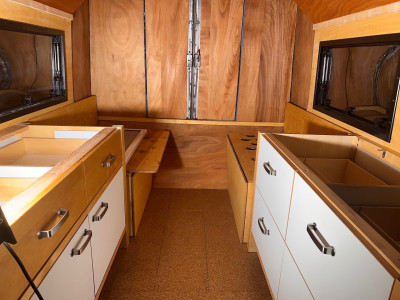

Schlafen würde schon mal gehen
Küche und Arbeitsflächen habe ich dann nicht selbst gebaut, sondern die Küche, die der Nachbar entsorgen wollte, etwas geändert (Pressspannplatte durch Multiplex getauscht) und siehe da, passt fast wie dafür vorgesehen und überspannt ideal die Radkästen.
Hecktür offen
Hecktür offen
Hecktür geschlossen
Hecktür geschlossen
Blick von außen
Blick von außen

Hallo Zusammen,
nach fast einen Jahr - man wie die Zeit vergeht - wovon ich fast 7 Monate krankheitsbedingt verhindert war an. meinem Auto etwas voranzukommen - konnte ich über Ostern endlich wieder etwas vorankommen.
Viel Zeit bedeutet auch immer viel Zeit zum Nachdenken, somit musste zuerst mal nochmals alles raus, da wir unter der Sitzgruppe etwas Stauraum schaffen wollten und somit ein kleines Podest gebaut.
Sitzgrupe
Sitzgrupe
Da sollten jetzt zumindest die Versorger-Batterien samt Wechselrichter etc Platz finden., Danach die Sitzgruppe in der Höhe neu anpassen - viel Luft nach oben ist nicht mehr, die Fenster sind auch nicht mehr optimal, aber viel höher gehen sie wegen der Aussenklappen nicht, das werde ich jetzt wegen ein paar cm nicht mehr ändern.
Die Lehne der hinteren Bank der Sitzgruppe kann umgeklappt werden und ergibt - wie mein Sohn findet - tollen Aussichtsplatz.
Ausguck
Ausguck
Danach war die Decke und vor allem die Verkleide der Schräge durch die Ausklappen dann, welche mir einige nerven und Zeit gekostet hat. Diese sollte nun aber von außen dicht und recht gut isoliert sein.
Decke
Decke
Und ein Probesitzen mit Essen vom Asiaten um die Ecke gab es für die fleißigen Helfer auch schon mal.
Probesitzen
Probesitzen

Ein spannendes Projekt, das ich interessiert verfolge. Auch ich baue seit ein paar Jahren eine Feuerwehr aus (wir nutzen sie trotz Rohbau aber bereits) und muss mich noch um Löcher im Alu-Dach kümmern. Wie hast Du das gelöst?
Und: die Holzdecke in Deinem Wohnkoffer sieht besonders aus, gefällt mir gut. Wie und woraus hast Du sie gebaut?

bei mir ist im Dach nichts genietet, es gab einige Löcher von Schrauben, z.B. von der Ersatzrad- oder Leiterhalterung und ringsum von der Rehling. Diese Schrauben haben ich entfernt, aus Alublech von der Kofferentkernung habe auch kleine Stücke ausgeschnitten und diese großzügig mit Sika aufgeklebt. Danach an zwei Wochenenden einige Gießkannen Wasser aufs Dach gekippt, scheint Dicht zu sein. Erst danach habe ich mit der Isolierung das Daches innen begonnen.
Die Holzdecke sind Akustikpaneele (ich glaube von Ligno) aus Vollholz, über die ich im Baumakrt um die Ecke als Abverkauf "gestolpert" bin.

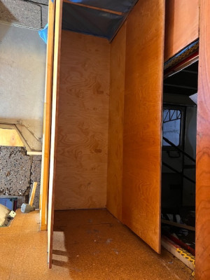

nach der Sitzgruppe und Decke haben wir uns um das "Badezimmer" gekümmert. Der verfügbare Platz ist bei einer Kofferbreit von Breite von 2,20 und länge von 3.60 recht knapp. Als Platz haben wir uns vorne auf der Fahrerseite im Koffer dafür auserkoren. Von den 2.10 sind 80 cm vom Durchgang in die Doku vergeben, bleiben noch 60 cm.
Um hier etwas platz und Privatsphäre zu schaffen ist die Idee bei Benutzung der TTT oder Dusche den "Raum" durch Schiebewände zu vergrößern.
Schiebewand
Schiebewand
Die Wände sind schon mal vorbereitet, mehrfach mit Bootsöl grundiert und Bootslack gestrichen. Der Boden wird mit der Duschtasse aus Edelstahl komplett belegt sein.
Badezimmer
Badezimmer
Wenn ich mir den "Rohbau" so anschauen, könnte das so vom Platz her funktionieren.

heute am Tag der Arbeit hat das Ordnungsamt in der Halle für "Ruhe" gesorgt, somit war Sägen etc. tabu. Also mal ein wenig ums Fahrerhaus gekümmert und die Bodendämmung angepasst/zugeschnitten.
Erste Schicht eine Dammmatte mit Schwerschicht und darauf eine Edpm-Folie, welche noch aus einem früheren Schwimmteichbau übrig ist.
Dämmmatte
Dämmmatte
Teichfolie
Teichfolie
Da kommt dann noch ein Teppich drauf, dann sollte es einigermaßen Temperatur, Schall und letztendlich auch Schmutz etwas abhalten.
Der Fußraum vorne wird ebenso ausgestaltet.
