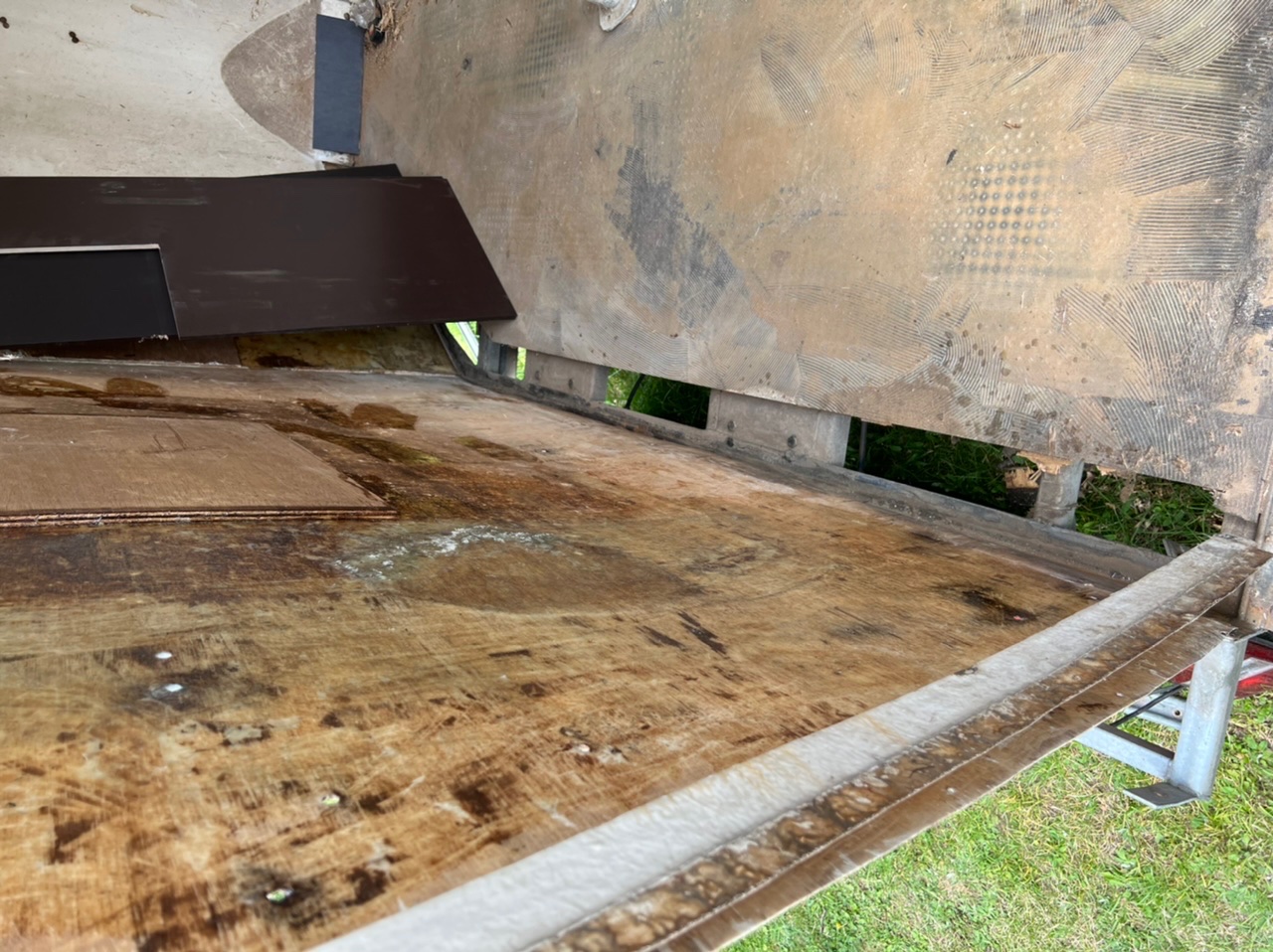

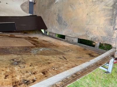

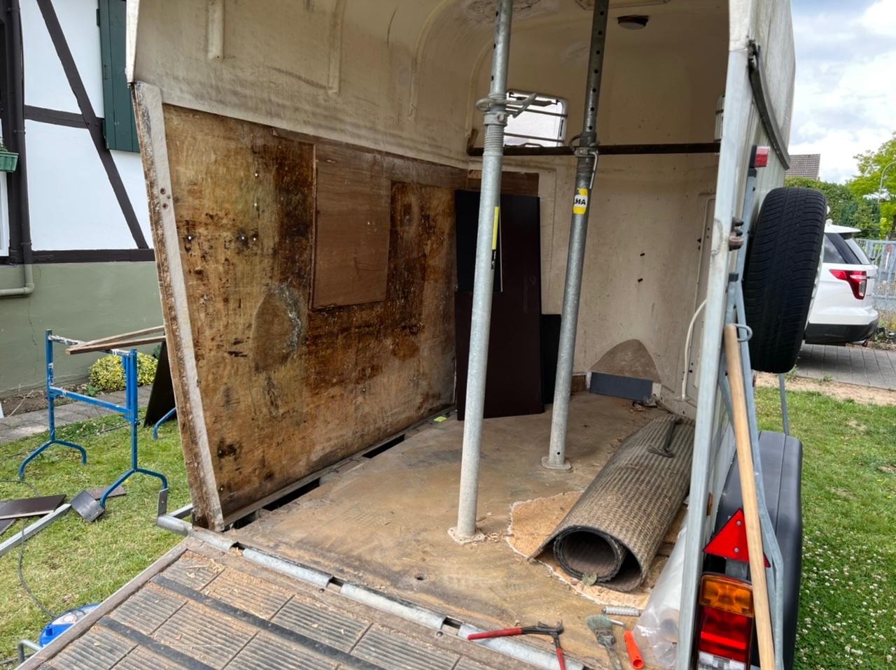

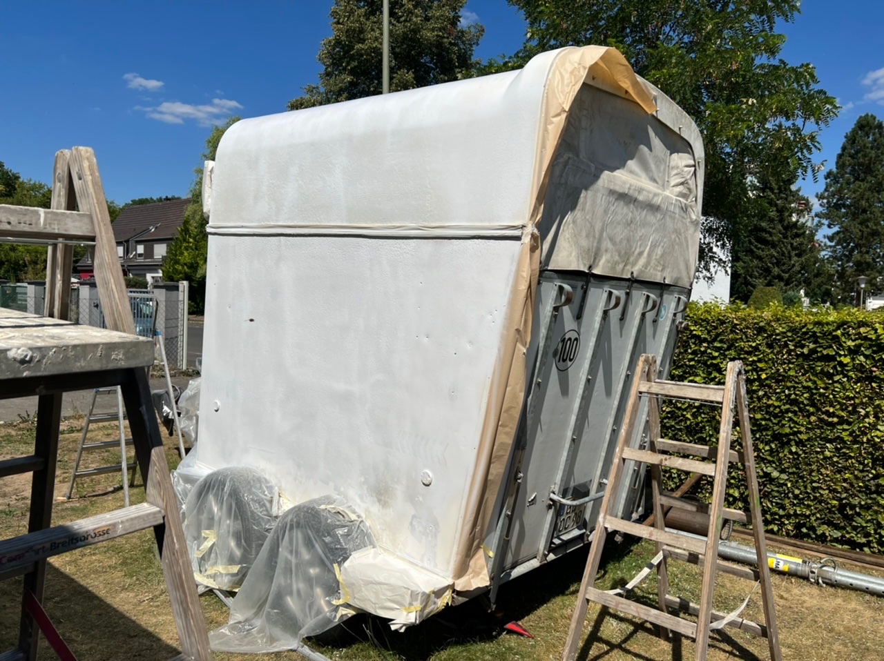

Bilder sagen ja immer mehr, deshalb hier was zum gucken.
Siebdruck ist soweit entfernt und innen ist eine Schicht an den schlimmen Stellen drüber laminiert.
Wenn der Rakelralf da ist kommen die Platten dran und dann kann von außen der Gelcoat runter und mit Glasfaser + Polyharz drüber.
1222 AF BJ 1986

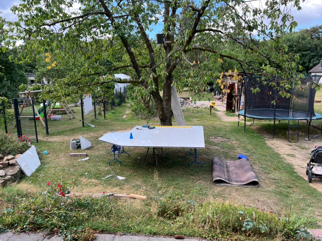

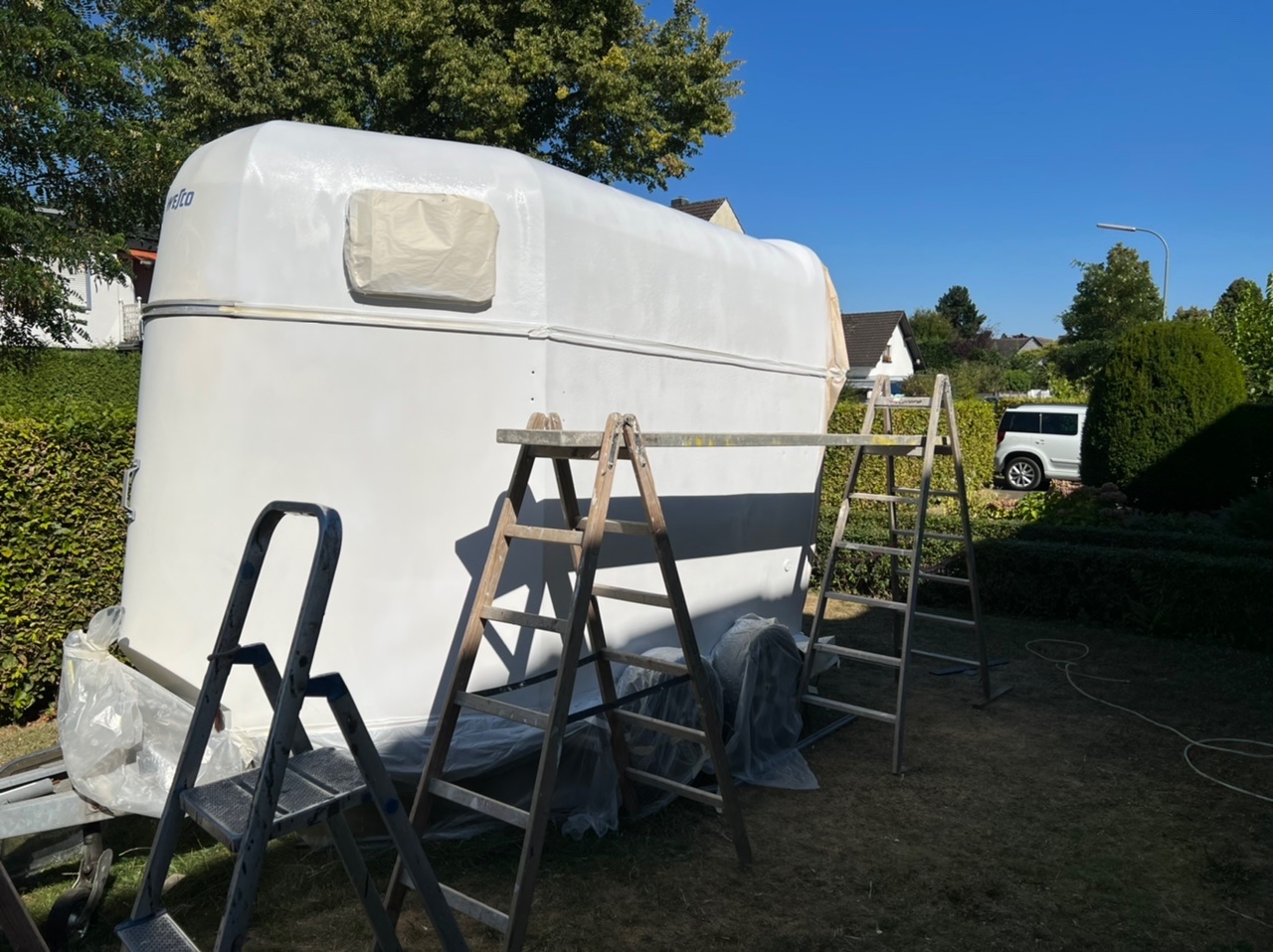

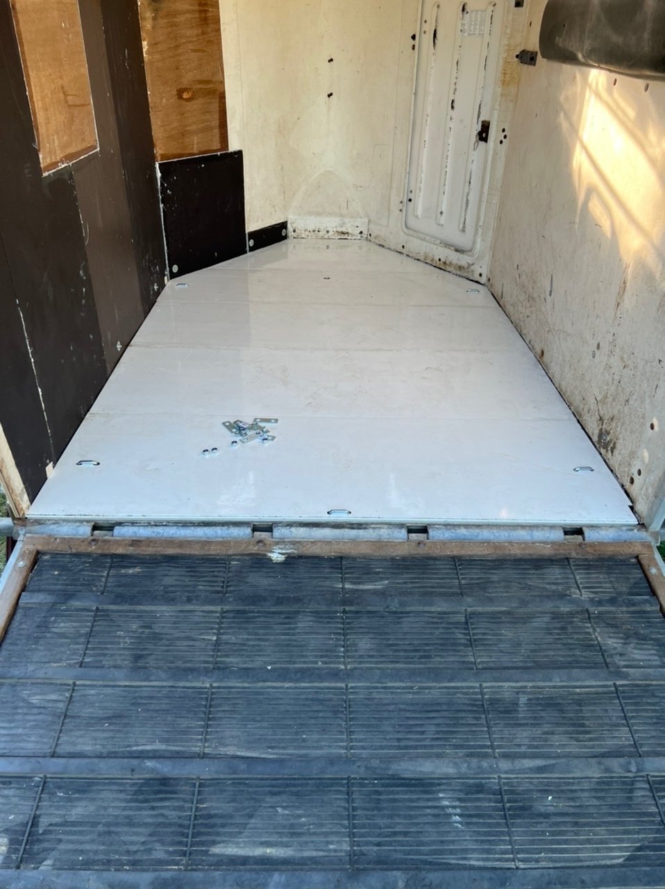

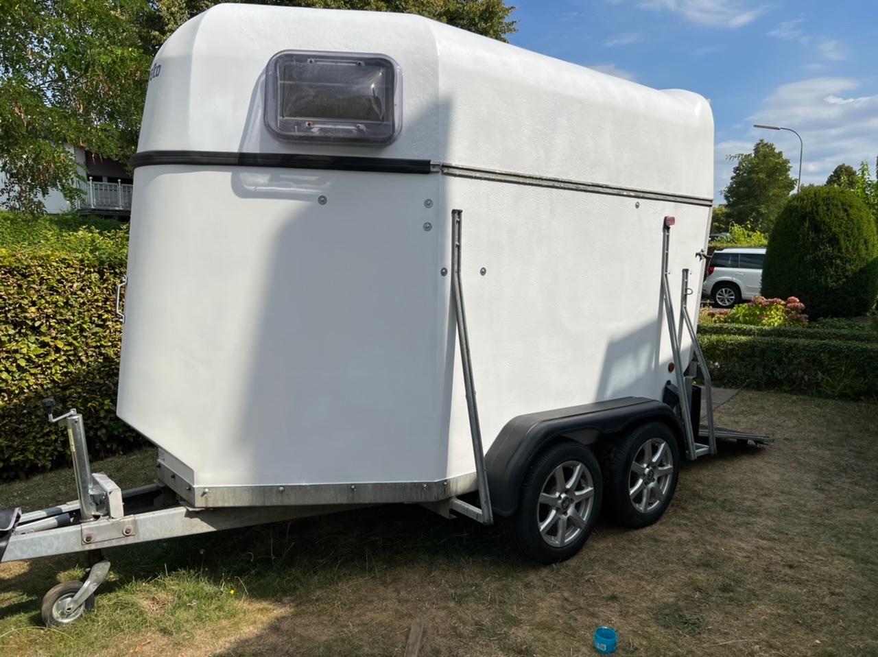

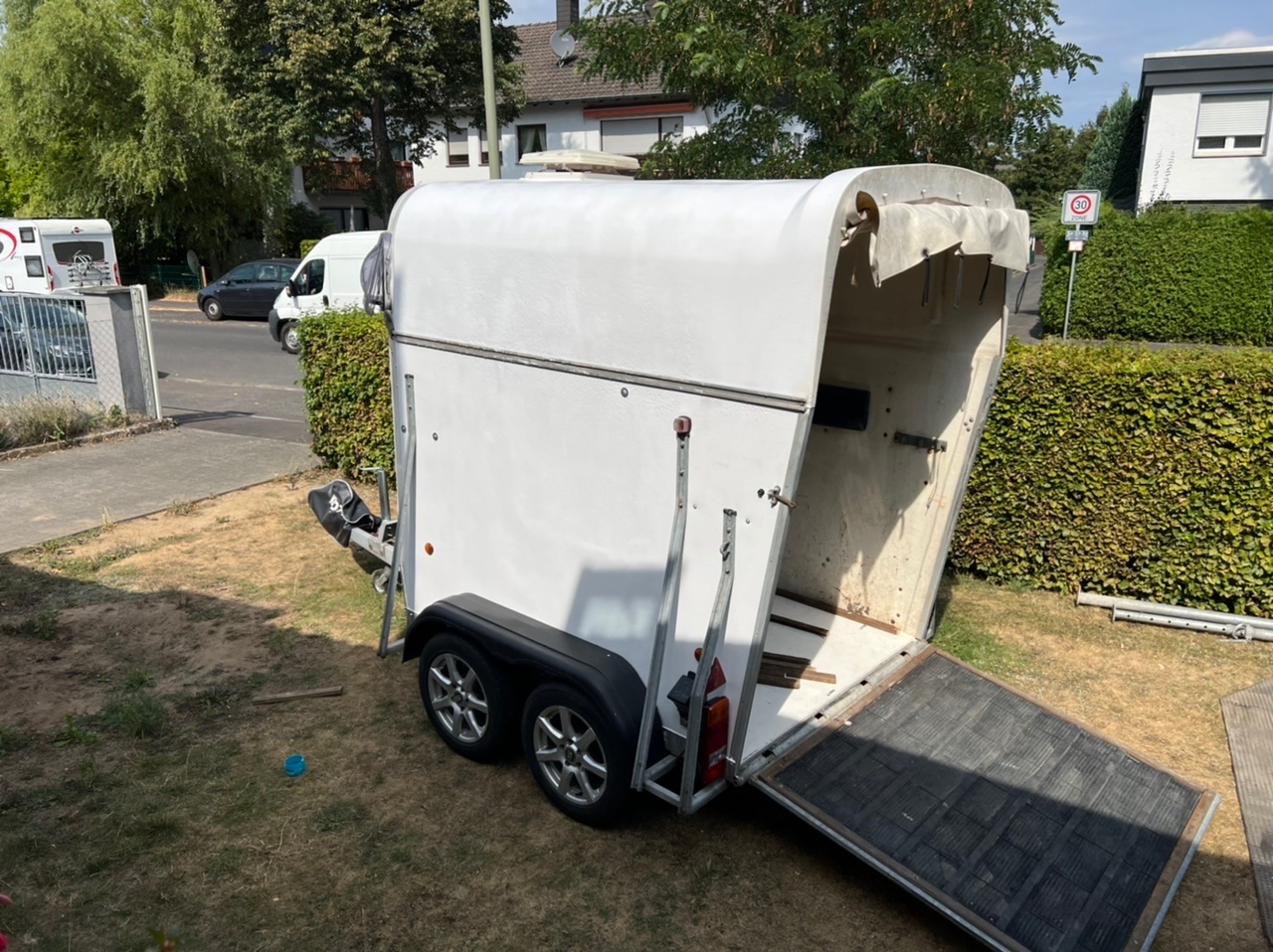

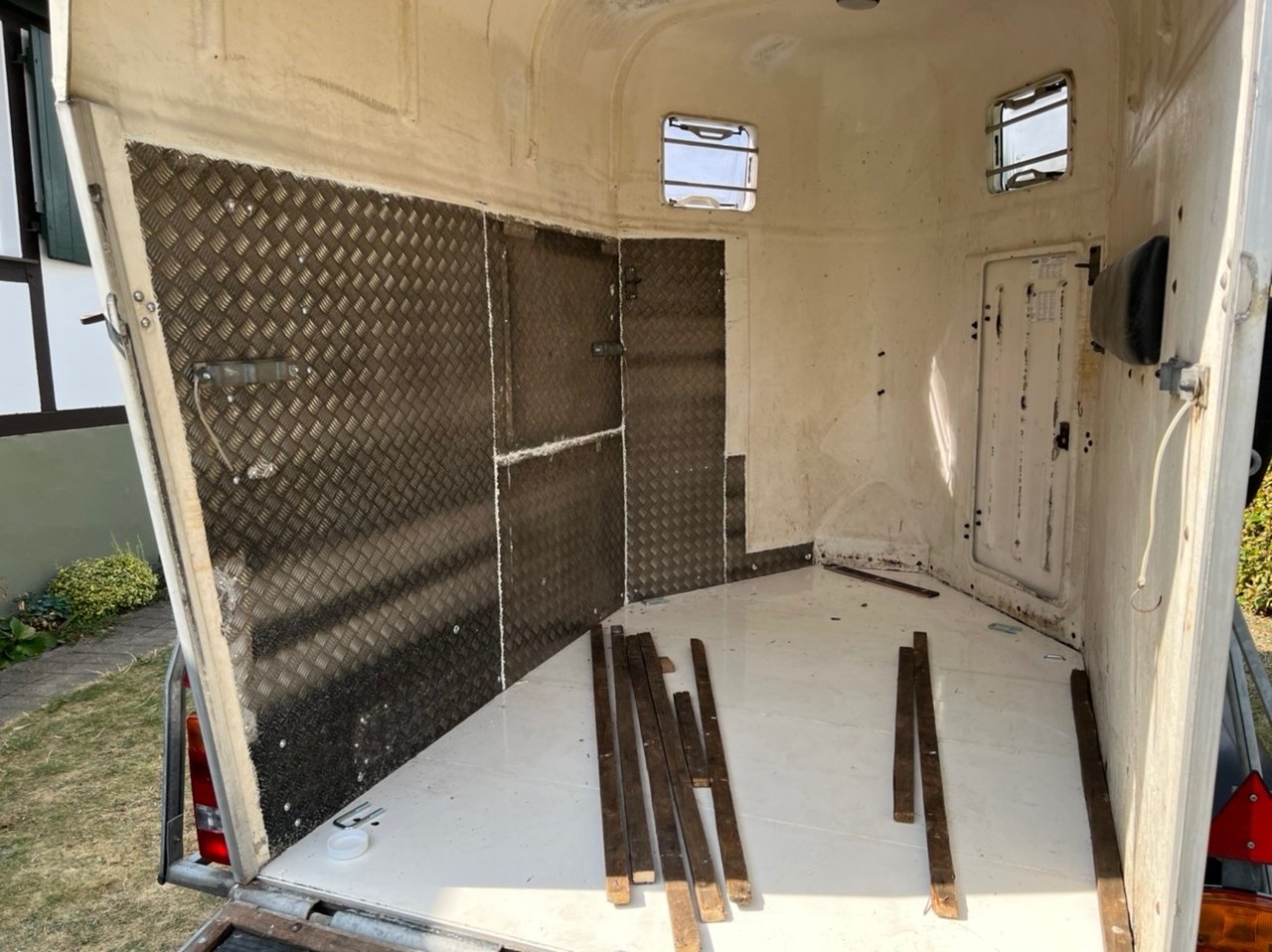

#35 Beitrag von querys » 2022-08-30 14:32:55
So langsam nähert sich dieses Projekt endlich dem Ende.
Am Ende haben wir noch mit 2k Bootslack drüberlackiert, aber nur die Seite, die repariert wurde. Das Ergebnis ist sicher kein Neuwagen, aber das war auch nicht der Anspruch. Das Ding soll wieder sicher für jede Art von Transport sein und noch ein paar Jahre halten.
Anbei noch ein paar Bilder :cool:
Alu-Boden drin, inkl. Zurrhaken
Alu-Boden zusägen
Alu-Boden zusägen
2k Bootlack
2k Bootlack
1. Schicht Lack
1. Schicht Lack
fertig
fertig
fertig
fertig
Fertig von innen, fehlt nur noch die Gummimatte
1222 AF BJ 1986
