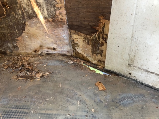

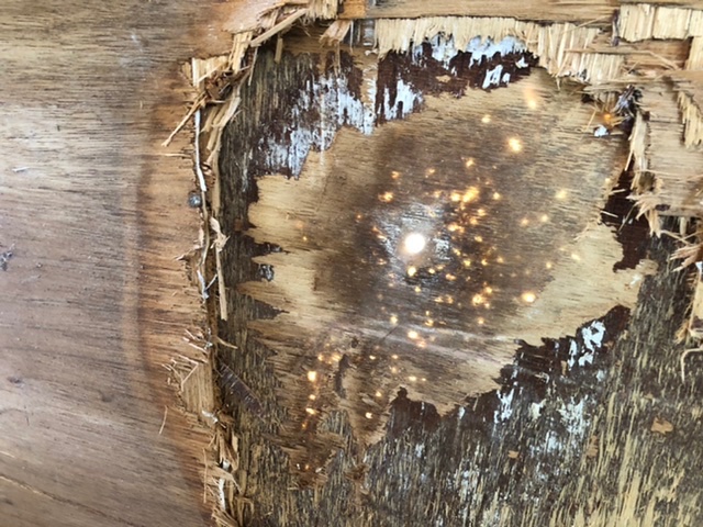

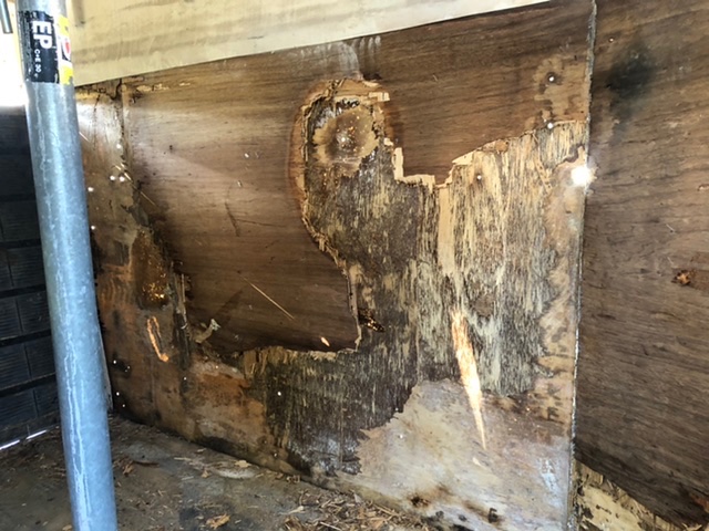

Pferdeanhänger, Siebdruckboden faul, beim rausnehmen Habe ich entdeckt dass die Siebdruckplatte in der Polywand morsch ist.
Wie auch immer, die Siebdruckplatte entferne ich gerade mühsam, aber wenn ich damit fertig bin, muss ich die ja ersetzen.
Siebdruck kommt auf Grund der beschädigten Polyhülle (Brandschaden) nicht in Frage. Also was wasserfestes muss her.
Stärke ca 18mm, aber da kommt es nicht auf den mm an.
Ich hab WPC gedacht, gibts aber nur in Dielenform und nicht als Platte. HDPE oder HPL ist viel zu teuer und garnicht ok solchen Maßen (ca 1,6x3m ohne akkurat gemessen zu haben)
Alu ist als massiv zu schwer und zu teuer.
Also her mit euren Ideen :-)
Danke!

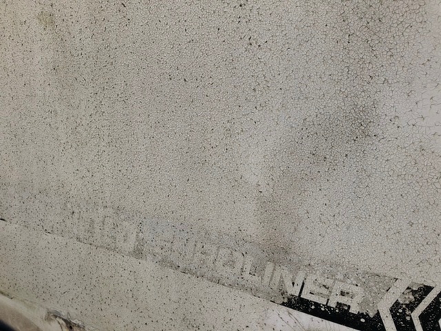

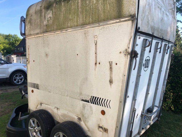

Habe heute morgen auch noch gemessen
1,55x230 ist die Seitenwand
155x65 ist die Spitze vorn
Hier sieht man, wie dünn die Seitenwand durch den Brand geworden ist.

Guten Morgen zusammen,
Wir haben uns jetzt entschieden wieder ne Siebdruckplatte an die Wand zu machen, der Boden wird aus Alu, das hab ich schon da.
Die Platte ist übrigens 18mm auf dem Boden und 12mm Wand.
Von Außen werden wir erstmal anschleifen und drüber laminieren + eine Lage Glasfasermatte damit die Löcher wegkommen. Sind 5kg genug?
Was für Harz eignet sich denn da bzw. hat jemand einen konkreten Onlinehändler? Gibt ja 1000 verschiedene Arten, hatte schon eines aber das härtet klebrig aus, sicherlich das falsche für mich. Ideal wäre transparent, dann brauchen ich nicht unbedingt lackieren.
Hatten uns gestern einen kompletten Hut angesehen (Ebay Kleinanzeigen nach Bausatz Pferdeanhänger suchen) der ist aber ein wenig zu schmal, sehr ärgerlich, das wäre sehr kostengünstig gewesen.

Hallo Claus, die Idee hatte ich auch aber am Ende doch verworfen. Bei dem Hänger ist der reine GFK Hut ein Teil mit den Seitenwänden. Diese Verbindung möchte ich ungern auflösen, da ich nicht weiß wie es dann später um die Stabilität bestellt ist.
Derzeitiger Plan ist
12mm Siebdruckplatten mit Slikaflex an die GFK Außenwand kleben. Dann Außenwand laminieren/reparieren, dass es wasserdicht wird. Anschließend die Innenseite mit 2mm Aluriffelblech verkleiden/aufkleben mit Sika.
Anschließend den Boden gegen 25mm Aluholkammerprofile austauschen. Idealerweise fällt mir bis dahin noch etwas ein, wie ich Zurrpunkte in den Hänger bekomme, denn das ist derzeit ein echtes Ärgernis und weit jenseits von dem womit ich mich wohlfühlen und was ich hier immer predige bzgl. LaSi.
