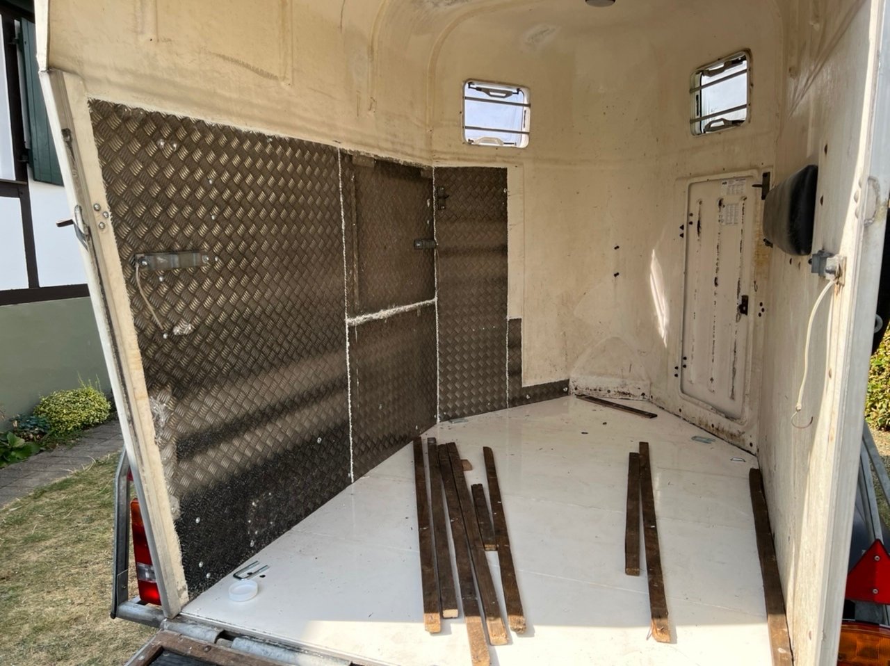

Bilder sagen ja immer mehr, deshalb hier was zum gucken.
Siebdruck ist soweit entfernt und innen ist eine Schicht an den schlimmen Stellen drüber laminiert.
Wenn der Rakelralf da ist kommen die Platten dran und dann kann von außen der Gelcoat runter und mit Glasfaser + Polyharz drüber.
