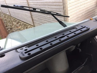

flyfree hat geschrieben:
2026-01-11 21:37:48
Nene....mir kommt nix in die Scheibe. Da die Tablets eine gute Hülle haben, wird einfach diese Hülle auf das Armaturenbrett geklebt.
Nee, haste dir nicht richtig angesehen, Tough-Track. Das ist eine Schiene, die kommt vorne aufgeschraubt.
Gibt es in verschiedenen Längen.
(Qelle:seriesdefender.com)
Gruss Henrik!

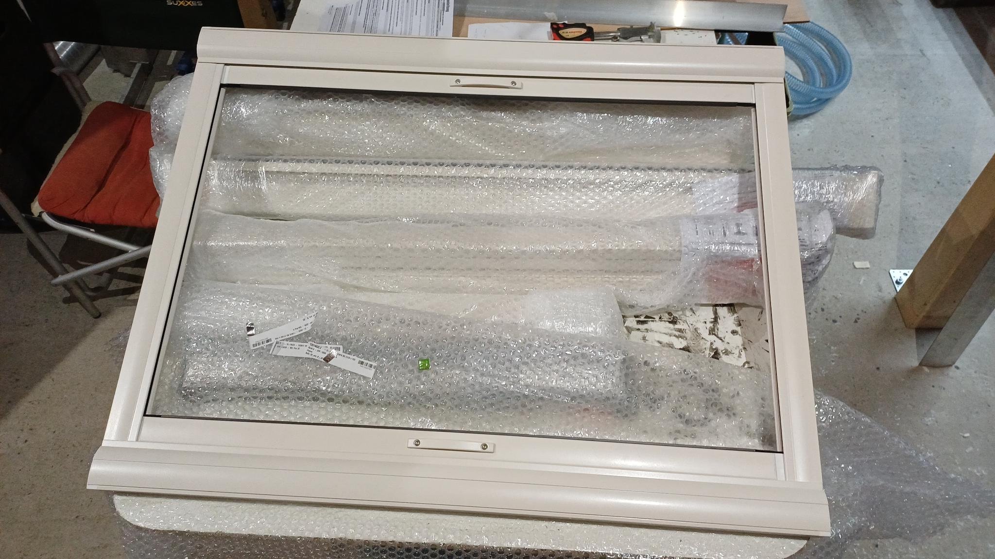

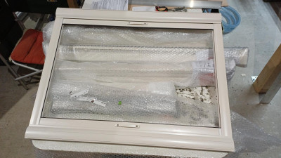

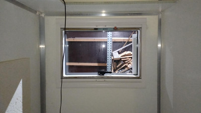

#243 Beitrag von flyfree » 2026-02-01 13:41:44
Rollos von Erfal sind fertig, cremeweiss beschichtet.
Haben etwas Übermaß, damit aus keinem Blickwinkel eine Einschränkung des Durchblicksmaßes auftritt.
Preis macht keine gute Laune, aber die Alternatven aus Polen und China noch viel weniger. Das Transpatec Fine Mesh Gewebe ist definitiv geil, wirklich kaum sichtbar oder störend.
Die vorhandenen sind von Caratec o.ä. und nicht geeignet, meine seelische Augengesundheit auf Dauer zu gewährleisten.

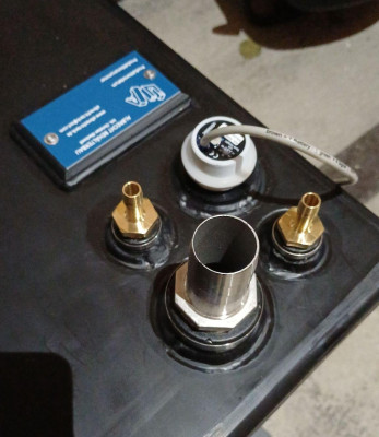

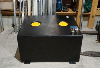

#244 Beitrag von flyfree » 2026-02-01 18:03:45

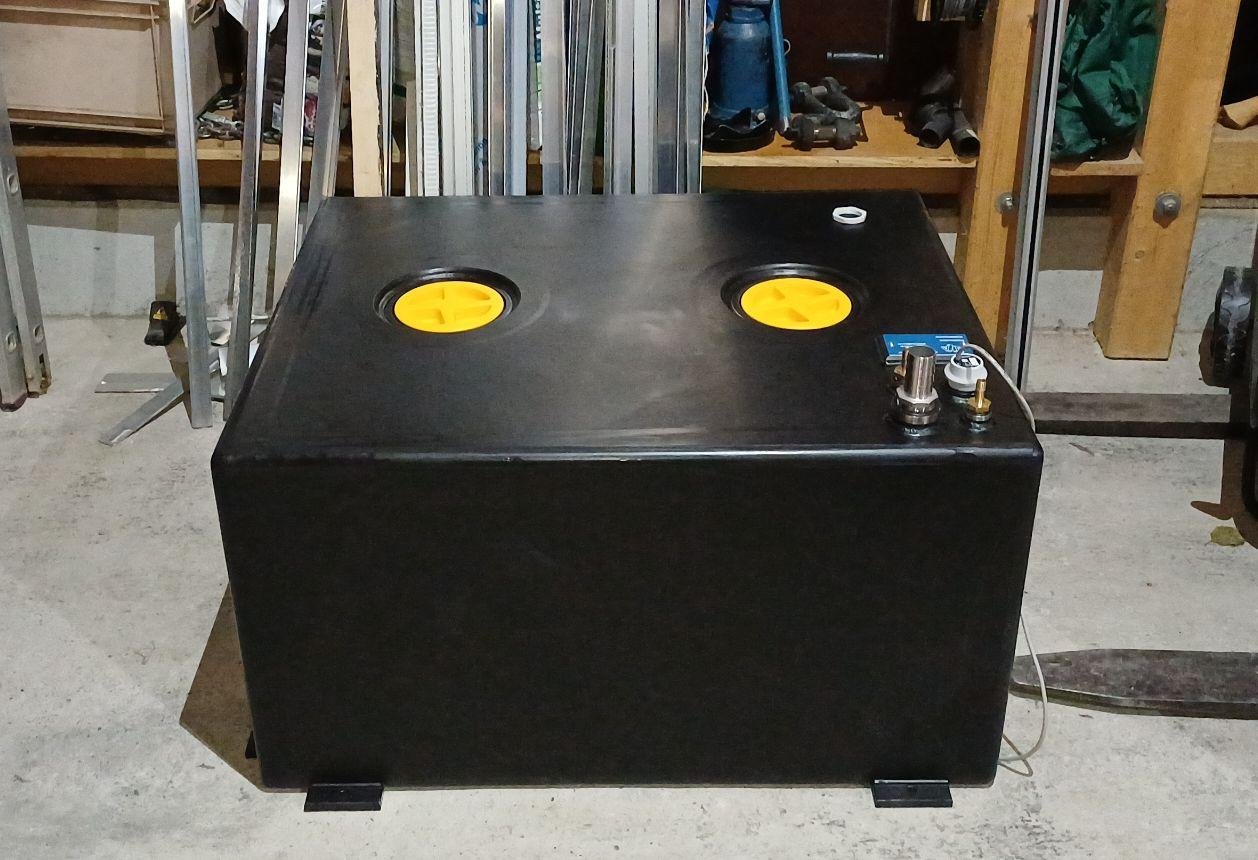

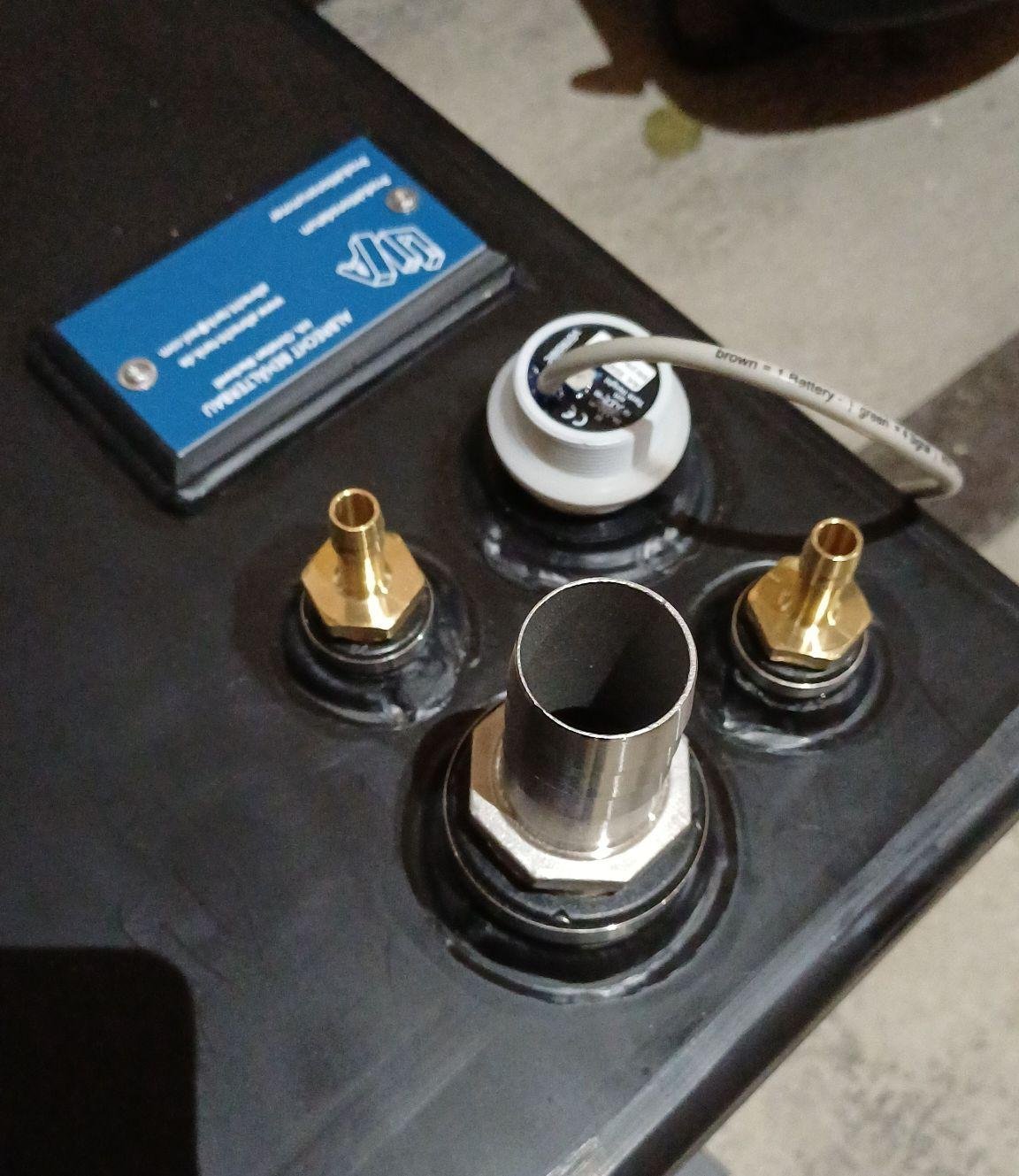

Tank von Albrecht ist auch da. Eine kleine Sache passt nicht ganz, ansonsten alles wie bestellt. 310 Liter Inhalt

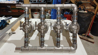

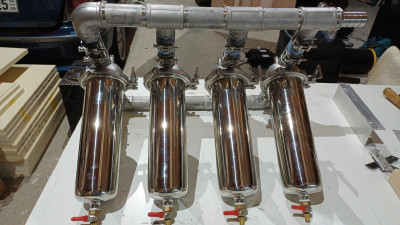

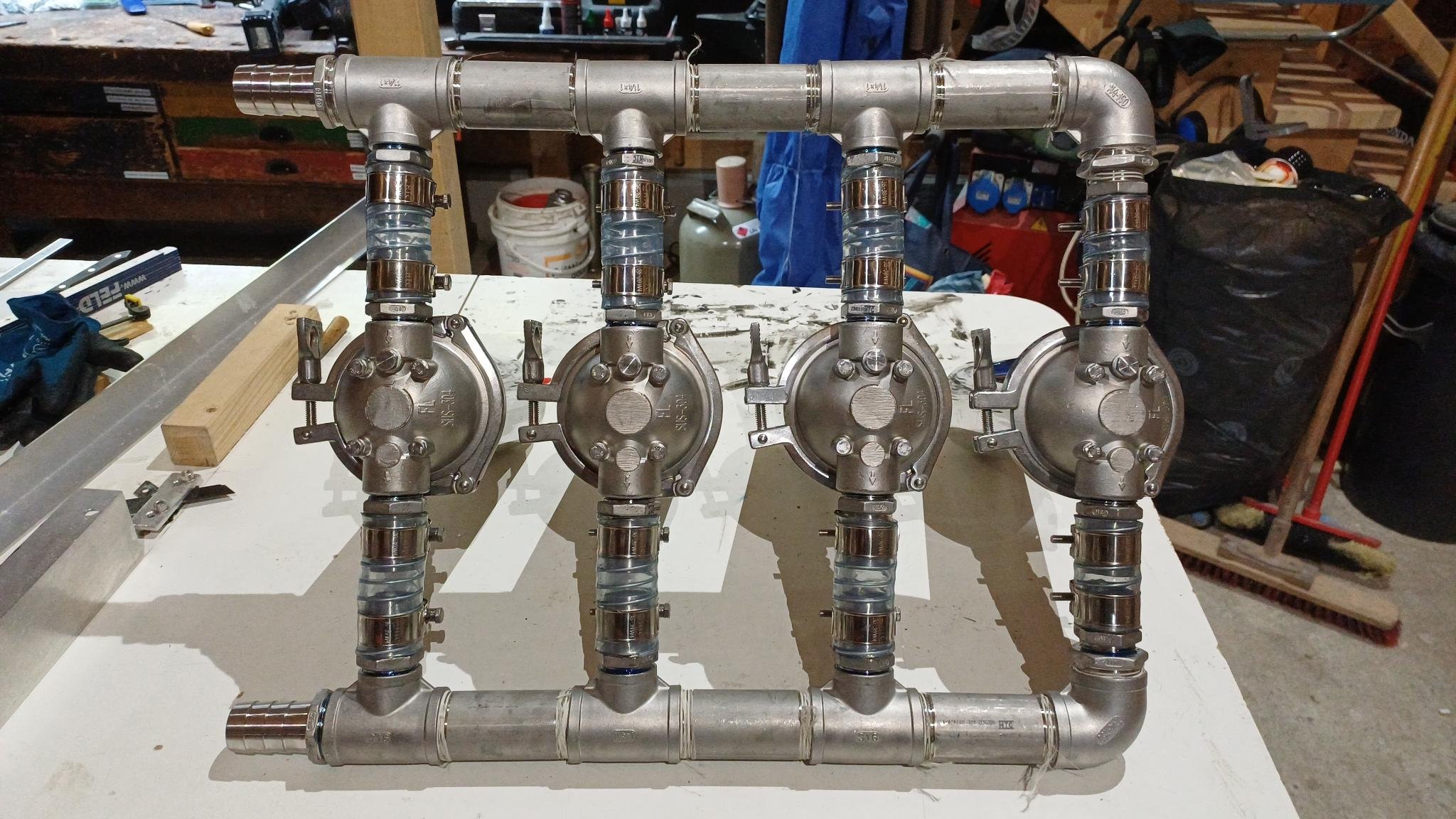

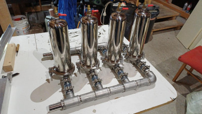

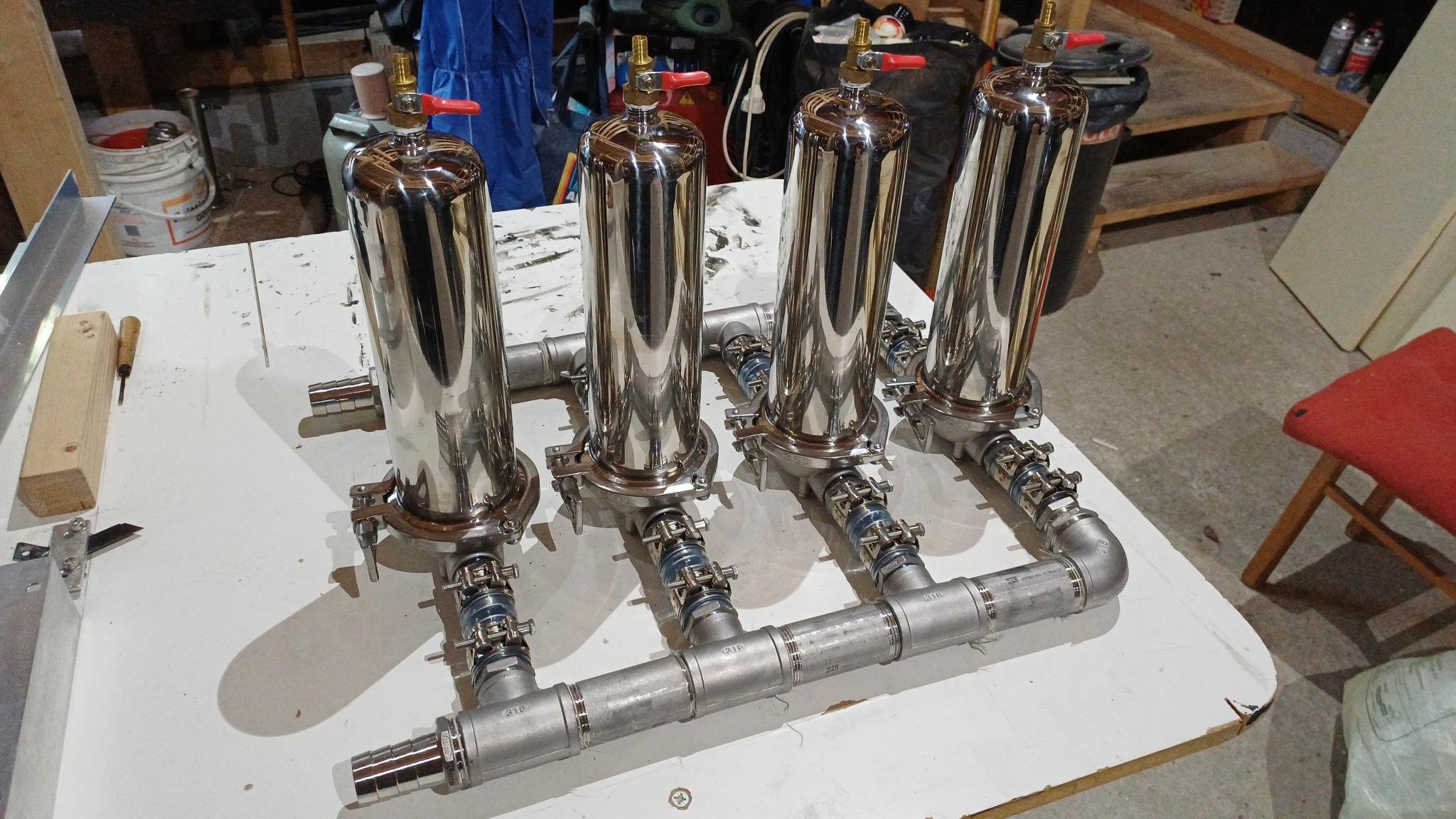

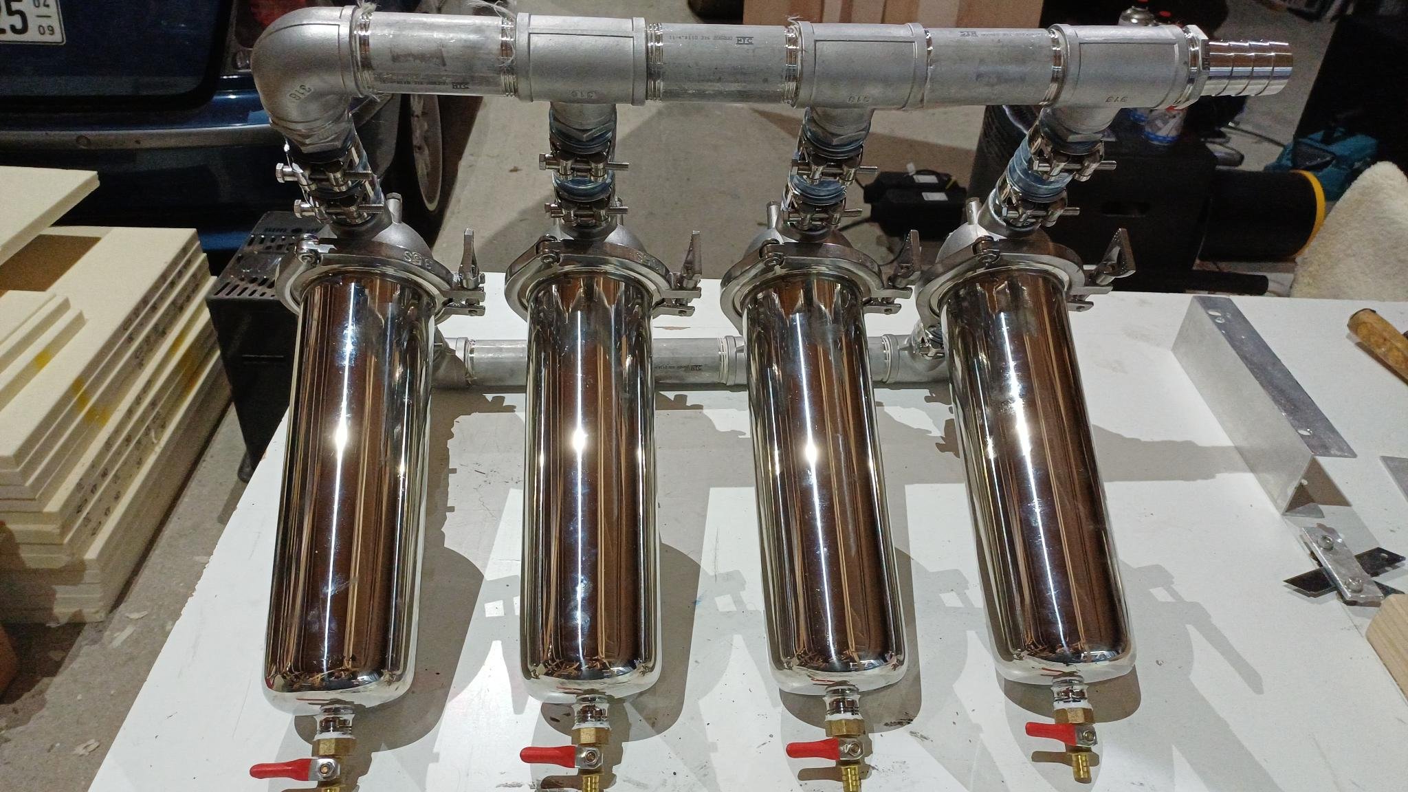

#245 Beitrag von flyfree » 2026-02-06 18:14:03
Wasserfilter ist fertig. Hängt dann im "Technikraum" über dem Tank an der Decke
Argonaut82
Beiträge: 352
Registriert: 2022-06-14 22:45:19
Re: Baubericht Mercedes 1222 AF
#246 Beitrag von Argonaut82 » 2026-02-06 19:12:11
ganz schöner Dubass! :rock:
Welche Kartuschen setzt du bei einem einstufigen Filter ein?
Grüße Martin

macherknox
Beiträge: 1510
Wohnort: Wedel
#247 Beitrag von macherknox » 2026-02-06 19:31:26
2026-02-06 18:14:03
Das sieht so scharf aus das muss sichtbar hinter Glas. An meinem Truck ist wirklich nix, was nur halb so edel aussieht.

flyfree
Beiträge: 417
#248 Beitrag von flyfree » 2026-02-06 20:26:06
Die Filter sind Standard 10" Keramikpatronen mit 1µm.
Warum so groß und so viele?
Wir haben uns im Vorfeld viele Youtube Reiseberichte und Roomtouren angeschaut. Uns persönlich haben dabei die normalen Befüllzeiten von 1 bis 2 Stunden bei großen Tanks gestört (wenn beim Befüllen gefiltert wird). Wir werden auf mehrjährige Reise gehen und da wollen wir nicht alle 10 Tage Stunden beim Wasserauffüllen verlieren. Klar kann man dabei was Lesen, Handydaddeln, etc., wir wollen das für uns aber nicht.
Unser Setup macht 300l Trinkwasser in 15 Minuten. D.h. fetter 1 1/4" Ansaugschlauch, 6 bar Industriepumpe und eben 4 Filter parallel.
Vor dem Trinkwasserhahn ist noch eine Umkehrosmoseanlage.
urologe
Beiträge: 3275
Wohnort: Südostbayern
#249 Beitrag von urologe » 2026-02-06 21:21:11
2026-02-06 20:26:06
Da hat Jeder seine Prioritäten -
ich würde die Wasserkapazität verdoppeln und den Ansaugaufwand halbieren ...

flyfree
Beiträge: 417
#251 Beitrag von flyfree » 2026-02-06 23:32:30
:D :D
flyfree
Beiträge: 417
#252 Beitrag von flyfree » 2026-02-07 2:47:33
@Herrenarzt: Ansaugaufwand habe ich ja jetzt eben nicht.
Und 600kg herumwargelndes Wasser sind sicher schwerer zu bändigen als die Hälfte davon. Und bei 20 Tagen treten auch andere Verkeimungsprobleme auf als bei 10 Tagen.
Aber sind nur meine 50 Cents, wie Du richtig schreibst, hat hier jeder andere Prioritäten

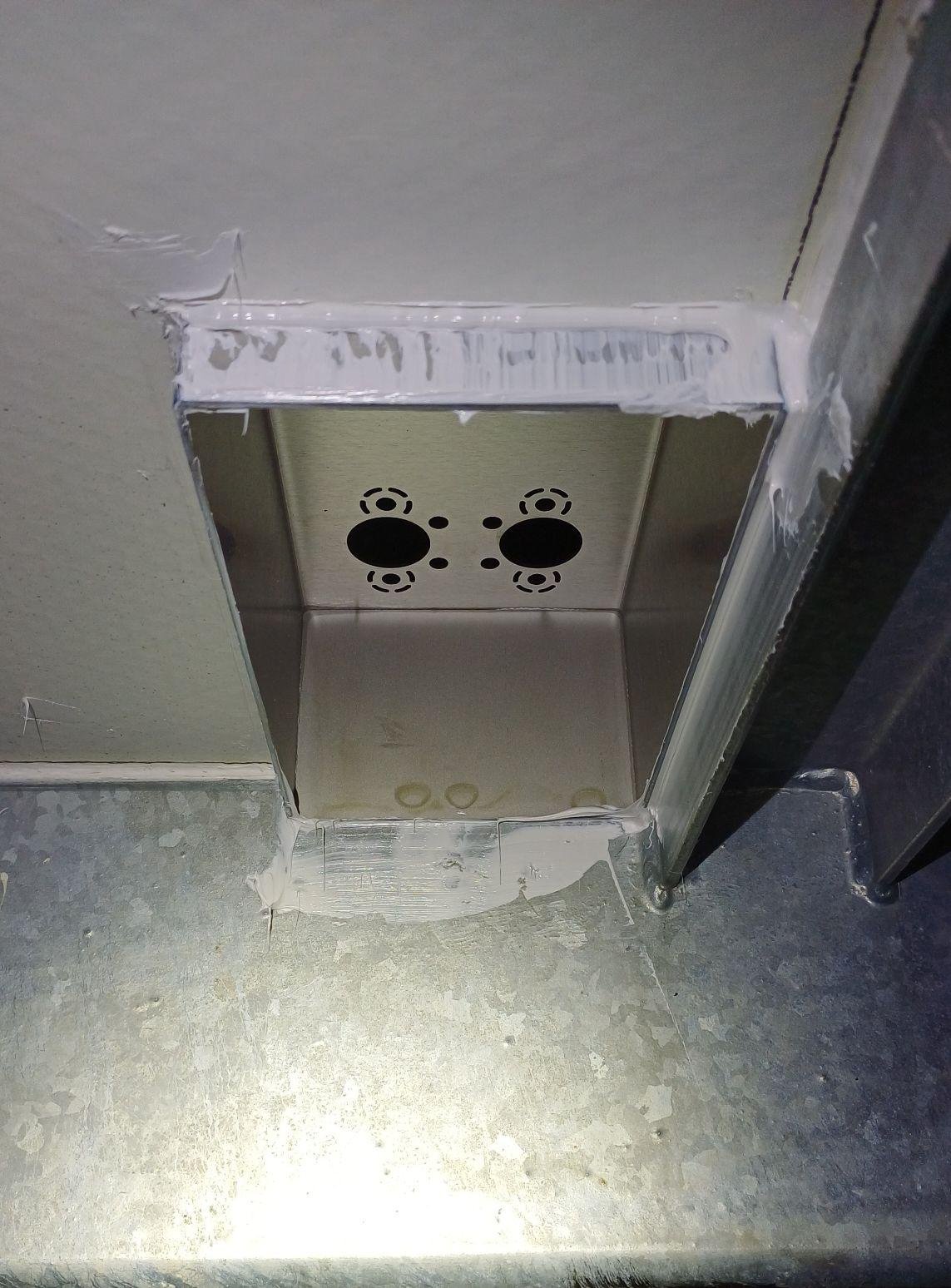

Es geht los mit der Technik, Heizung
