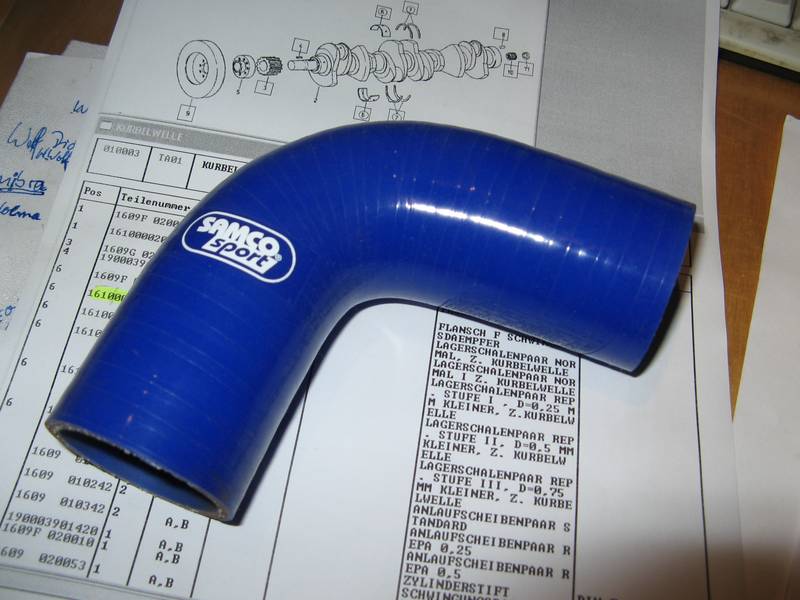

Kühlwasserformschläuche sind auch so ein Thema. Brauche da so ein 90° Stück.
Wieder in Österreich fündig geworden:
Hier werden Sie geholfen Ralleysportartikel vom Feinsten.
Silkonschlauch, bis 180°C, 3bar. Da kann man es krachen lassen.
Der Preis ist auch ein Kracher: 19EUR plus Öschi-Steuer plus Versand. Aber immerhin: 180°C, 3bar :wack: :wack: :wack: :wack:
Hallo Kai;
auch wenn es jetzt zu spät ist:
Ich habe gerade einen passenden Kühlerschlauch bei meinem Landmaschinendandler erstanden (Eder in Pähl).
Die haben manchmal so Zeug auch wenn man Ihnen öfters geistig erst auf die Sprünge helfen muß. ;-)
...Weil: ob Tracktor oder Laster...der Unterschied ist manchmal nicht so groß ;)
Kostet ca. 9-10€
...so als Anregung falls Du mal wieder so etwas brauchst...
...obwohl Deiner natürlich eein echter Hingucker ist!! :D

#203 Beitrag von biglärry » 2010-01-12 14:53:29
Danke Kai für den Link und danke an Willi für die Mühe und das coole Ergebniss . Jetzt ist der Kreis des Berichts geschlossen und ein unersetzliches Dokument . Danke .

#204 Beitrag von wuestendiesel » 2010-01-12 22:22:10
Wegen Kühwasserschläuchen oder ählichen Standartteilen unter www.kramp.com nachsehen. Dort bestellen die meisten Landmaschinenhändler.
Gruß Steffen
