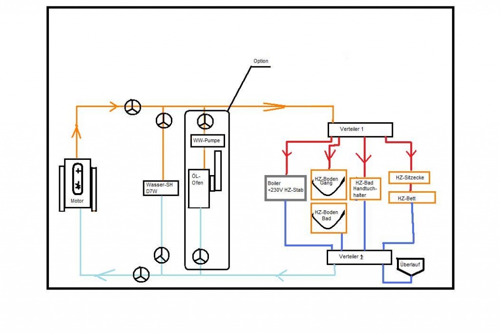

Da ich seit heute nun auch eine D7W habe, hier nun mal meine Zeichnung, dürft ruhig drin rumzeichnen, is paint.
Es ist nicht so detailiert aber mal so grob ab, könnte das so gehen?Bild
Filly
#124 Beitrag von Filly » 2008-09-29 23:13:16
Hi Carsten, nachdem das italienische Problem aus Böblingen entfernt wurde, können wir wieder dicke Freunde sein :angel: Also geb ich mal meinen Senf dazu.
Bei dem was du gezeichnet hast, ist der Wasserdurchfluß teilweise unbestimmt. Soll heißen: Wenn du die Kugelhähne zum Motor aufmachst kann die Standheizung sowohl in die Kabine als auch in den Motor pumpen. Wohin das Wasser wirklich geht weiß kein Mensch. Es wird den Weg des geringsten Widerstands nehmen, aber ist das jetzt durch den Motor oder durch die Kabine...
Mit einem 2-Wege Kugelhahn, könntest du den Wasserfluß der Standheizung zwischen Motor und Kabine umschalten. Da geht aber nur entweder oder, nicht beides zusammen.
Außerdem würde ich den Motorkreislauf über einen Wärmetausche anbinden, damit dir nicht das ganze Kühlwasser z.B. durch ein Leck in der Fußbodenheizung abhauen kann. Im Interesse eines zuverlässigen Fahrzeugs den originalen Kühlwasserkreislauf des Motors so wenig wie möglich antasten und über einen Wärmetauscher vom selbstgebastelten trennen.
Die extra Pumpe brauchst du nur, wenn der Ölofen installiert ist. Die Standheizung hat ja schon eine eigene Pumpe.

#125 Beitrag von rocknroll » 2008-09-29 23:39:51
Der TGB DSC11 Motor hat einen Werksmäßig verbauten Abgang des Kühlwasser. Dies wurde benötigt um die kleine Manschaftskabine mit einem Gebläseradiator mit Warmwasser aus dem Motorkreislauf zu versorgen. Sollte also hinauen.
Die MB-Sterne sollen Kugelhähne darstellen, es ist also zu regulieren.
Die KOM-WW-Pumpe wird auf jeden fall drin sein, da ich 40 Liter Boiler hab und notfalls kann ich auch daraus WW für die Heizung ziehen, wobei eigentlich blödsinn, da ich ja wenn ich die Standheizung aus lasse ja über den Ölofen heizen und auch Warmwasser habe - folge: brauch doch die Pumpe, wobei dann könnt ich sie ja direkt vor dem Ölofen dazwischenschließen, oder?
Zuletzt geändert von rocknroll am 2008-09-29 23:47:48, insgesamt 3-mal geändert.

der Verteiler ist von KanTherm - einer unserer "Gönner". Sowas sollte es bei jedem Heizungsinstallateur geben.
Zur Zeichnung fällt mir nicht viel ein - das einzige: Du kannst Dir von den vielen Kugelhähnen 1-2 sparen, bei gleicher Funktion. Guck noch mal drüber...
Was ich auch nicht weiss: Wie willst Du Motor und Koffer gleichzeitig Heizen? Das wird ein ziemliches gefummel mit den Kugelhähnen und ist sicher nicht praktikabel.
Grüße!

#128 Beitrag von cookie » 2008-10-01 13:22:00
Um konkreter mit den Kugelhähen zu werden:
Drei Stück reichen - aber dann so wie EIN 3-Wege-Einbauen. Also z.B. oben in der Zeichnung link, unten, rechts einen Hahn.
Dennnoch bleibt das Problem, wie Du bei dem System Motor, Kabine od. beides heizt.

#129 Beitrag von rocknroll » 2008-10-01 13:32:22
cookie hat geschrieben:Hi Rock,
Grüße!
Jan
Motor heizt- Motor und Koffer
Ölofen heizt- Koffer
D7W heizt - Koffer und evtl den Motor, wobei ob ich den Motor heizen will muß net sein,deswegen auch die vielen Hähne.
kannst du mir mal das mit den 3 Wege kugelhähnen einzeichnen, versteh leider net genau wo du meinst wo ich die hinmachen soll

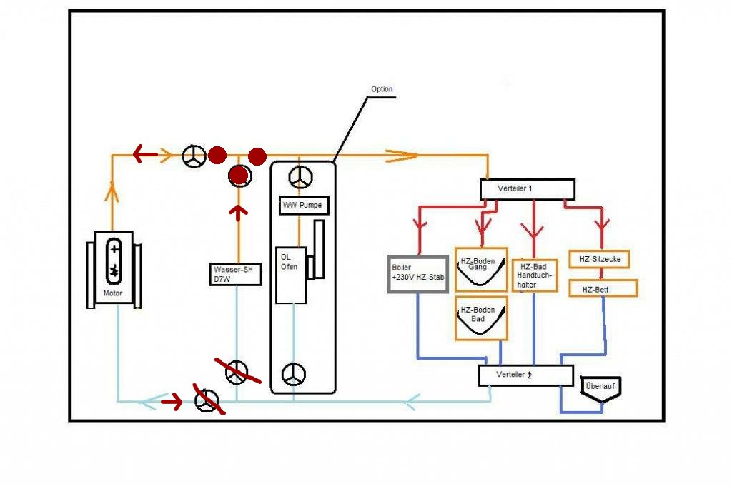

#130 Beitrag von cookie » 2008-10-01 15:00:47
Dort wo die roten punkte sind, sollte reichen.
Beachte, dass der Kreislauf anders ist.

#131 Beitrag von cookie » 2008-10-01 15:05:21
Ich glaube das rechte Ventil/roter Punkt kannst Du Dir auch noch sparen - aber wie Christoph schon geschrieben hat: Du wirst bei so einer Lösung den Abgleich zwischen dem Motorkreislauf und dem Kofferkreislauf nicht ordentlich hinbekommen...
Es sei denn, Du baust noch zwei Ventile ein, die in Reihe zu deinen Kugelventilen stehen und auf einem fest eingestellten Wert/Stellung bleiben... (den Du einmal rausfummeln musst)

Bin ja gerade auch am Planen und tendiere immer mehr zum Drucksystem, wie im Hausbau.
Das Blöde ist nur, den voncookie erwänte vermerk das das mit dem Motorkreislauf anzuschließen, läuft nicht so ganz.
Ich wollte halt mit dem Motor min.1 HZ-Körper und den Boiler warmmachen können, aber der Boiler von Isotherm hat nur 1. heizschlange drin, den gibts aber auch mit 2 Heizschlangen, leider wußte ich das nicht :( sonst hätte ich mir den gleich bestellt.
Weitere Überlegung war einen Wärmetauscher zwischen Koffer und Motor zu schalten, das ist aber auch nicht so doll, da verliere ich sauviel Wärme.
Hab schon überlegt wenn ichs mit nem Plattenwärmetauscher mache diesen dann in den Pöltank zu bauen, sozusagen als Pöltankwärmeanlage, aber da gibts dann immer so viel Fehlerquellen....Braucht jemand einen 40 liter Isotherm Boiler und würde im Tausch dagegen mir einen 2 Schlangen besorgen?( Aufpreis zahle ich dann natürlich :search:

wozu brauchst du 2 Heizschlangen, wenn doch in beiden die gleiche Flüssigkeit drin ist? In den Kühlkreislauf sollte sowieso ein Wärmetauscher, der kurzen Wege halber, sonst verläßt dich irgendwann das Kühlwasser durch einen gebrochenen Schlauch.
Leistung verlierst du nicht nennenswert durch den WT, dein Motor erzeugt genug Wärme, den kriegst du damit nicht kalt. Wo sollen die Verluste denn auch herkommen, der WT ist nur ein kleiner Metallklotz?

Der motor hat Serienmäßig hinten einen kühlwasser ein und auslass, der war vorgesehen um mit einen Schlauch einen gebläßeradiator mit Wärm zu versorgen. Diese Gebläße war in einem Mannschaftskoffer der wiedrum auf ner Pritsche war, stelle gleich mal ein Bild rein.
Wenn ich halt direkt an den Boiler ran kann were es 1. wehniger Arbeit,2. Sicherer, 3.wehniger Wärmeverlust( ok wird wohl nicht so entscheident sein.
Auserdem wollte ich ein Gebrläße mit Radiator mit an diese Motorkühlwasserleitung ranhängen, so das ich damit den koffer beheizein kann, Sollte ein Systehm ausfallen hätte ich entweder och den Motor oder das Wärmesystem aus dem Koffer um diesen zu heizen.
Gut ginge wohl auch mit nem Wärmetauscher..... Aber ich mag die Idee einfach nicht.

mein Vater ist Heizungsbauer, ich selbst mach das nur für mich. Wenn du Fragen zu Begriffen hast, schieß los..
Mir persönlich wäre halt nicht wohl, mein wertvolles Kühlwasser quer durch den Laster zu einem Boiler zu führen. Ich hab auch nen Wechselaufbau, ist nochmal was anders.. Machen kann man das aber, Hydraulikschlauch kann ordentlich was ab.
Du könntest ja einen Dreiwegehahn oder einen Verteiler vor den Boiler machen, dann kannst du ja beliebige Wärmequellen auf den Boiler schalten. Wenn du aber an das Kühlwasser gehst, musst du mit dem dortigen Druck rechnen, die meisten KFZ-Anlagen sind auf bis zu 110° und 0,7bar (unter Druck geht das!) eingestellt, im Kühlerdeckel ist meist ein Überdruckventil. Das muss deine Heizung dann auch abkönnen und sollte durch die Heizung auch nicht eingeschränkt werden. Ein offenes Gefäß würde in dem Fall die Flüssigkeit zum Sieden bringen.. ob ein Membrangefäß mit festem Vordruck von 1,5 bar an der Stelle überhaupt Wirkung hätte, nehme ich nicht an.
Da wäre halt für alles ein WT einfacher, damit kannst du ab dem WT alles drucklos bauen, dem Kühlwassersystem wär das egal. Wenn du wie oben gedacht einen Verteiler vor den Boiler baust, nimmt das Wasser den einfachsten Weg, also mit Pech durch Heizung und Pumpe anstatt durch den Boiler. In dem Fall müsstest du Dreiwegeventile verwenden oder wirklich 2 Heizchlangen.
Im Grunde ist alles nicht so kompliziert, wie wir es jetzt schon gemacht haben. Es muss halt nur immer klar sein, wohin Wasser, Luft und Druck im System gehen.
