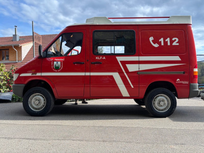

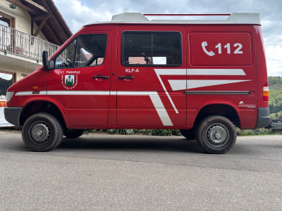

Sooooo, es sind nun LT225/75R16 geworden.
Vorher 225/70R15
Vorher 225/70R15
Nachher 225/75R16
Nachher 225/75R16
Passen gut, sieht harmonisch aus. Für die Drehzahl bringt’s nicht sooo viel, aber dennoch über 200rpm weniger.
Das Eintragung steht noch aus, gerade erst aufgezogen.

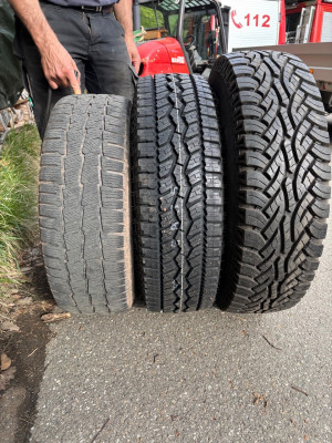

Hier mal noch der Vergleich von Original, Auserwählte und die maximalvariante:
225/70R15 - 225/75R16 - 235/85R16

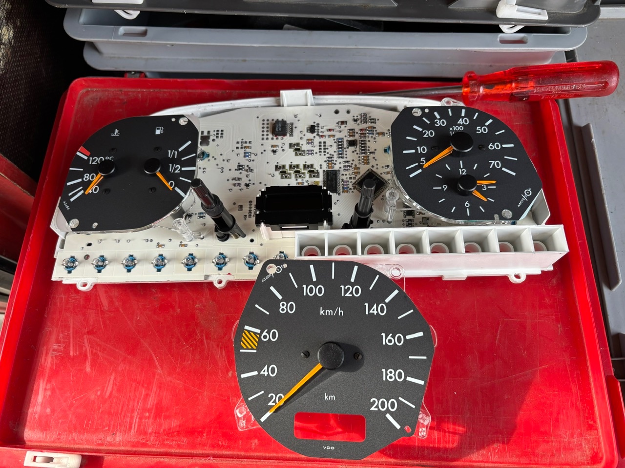

Beim anpassen vom Tacho auf die neuen Räder stoße ich auf Schwierigkeiten.
Die mercedesniederlassung konnte keine richtige Verbindung zum Steuergerät herstellen und auch wenn, hätten sie die Radgrösse 225/75R16 nicht ohne weiteres hinterlegt, da es das ab Werk nicht gegeben hätte. Sie hätten ein vergleichsgutachten gewollt. Aber immerhin fair, sie haben nichts berechnet, trotz über ner Stunde versuchen das Steuergerät anzusteuern.
Er meinte, es sei evtl ein softwareproblem auf ihrem System.
Dann habe ich vernommen, dass bei er ersten Generation Sprinter noch ein Poti im Kombiinstrument eingebaut wäre, wo man den Tacho justieren kann. Super, also einen impulsgeber organisiert und das Teil auseinander gebaut.
Aber leider war die Info falsch. Gibt’s nichts zum nachstellen.
Nun muss ich doch jemanden finden, wo die Angleichung über das Steuergerät machen kann.
Infos sind willkommen.
Jacob
