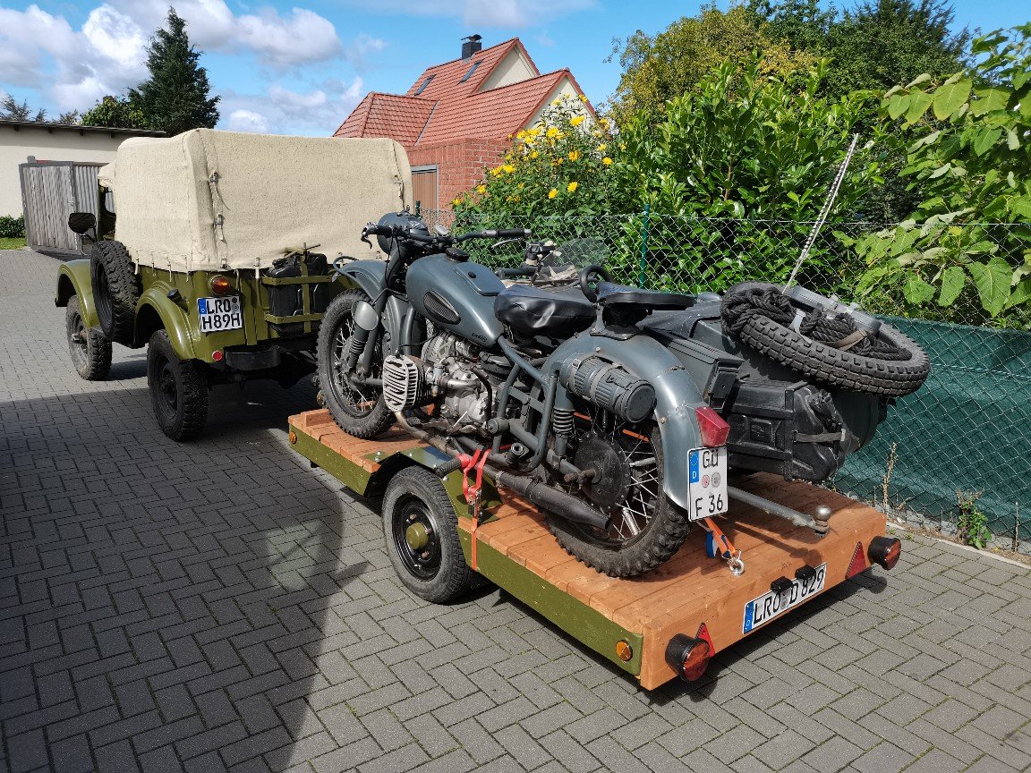

Hab ja schon ein passendes Russisches Gespann. Der LKW ist jetzt für die Familie da.

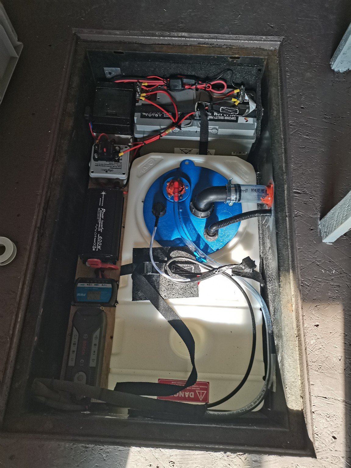

Hab mal ne Doofe Frage. Möchte von der Aufbau Batterie mit einem 16mm2 Kabel über eine 40A Sicherung gehen und von da aus zu meinen 6 einzelnen Sicherungen.
Wie bekomm ich das Dicke 16mm2 Kabel nun mit einer Standard KFZ Sicherungsbox für Flachsicherungen verbunden???
Da ist ja ein erheblicher Unterschied vom Querschnitt.
Kann mir jemand weiter helfen?
Magirus_Deutz
Beiträge: 220
Registriert: 2020-03-01 12:22:41
Re: Robur LD Camper
#33 Beitrag von Magirus_Deutz » 2022-01-04 22:42:05
Wenn du mit 40A absicherst, reicht dir eine 6mm2-Leitung vollkommen, es sei denn dein Sicherungskästchen ist 20m von der Batterie entfernt, was ich bei deinem Fahrzeug für unwahrscheinlich halte :D

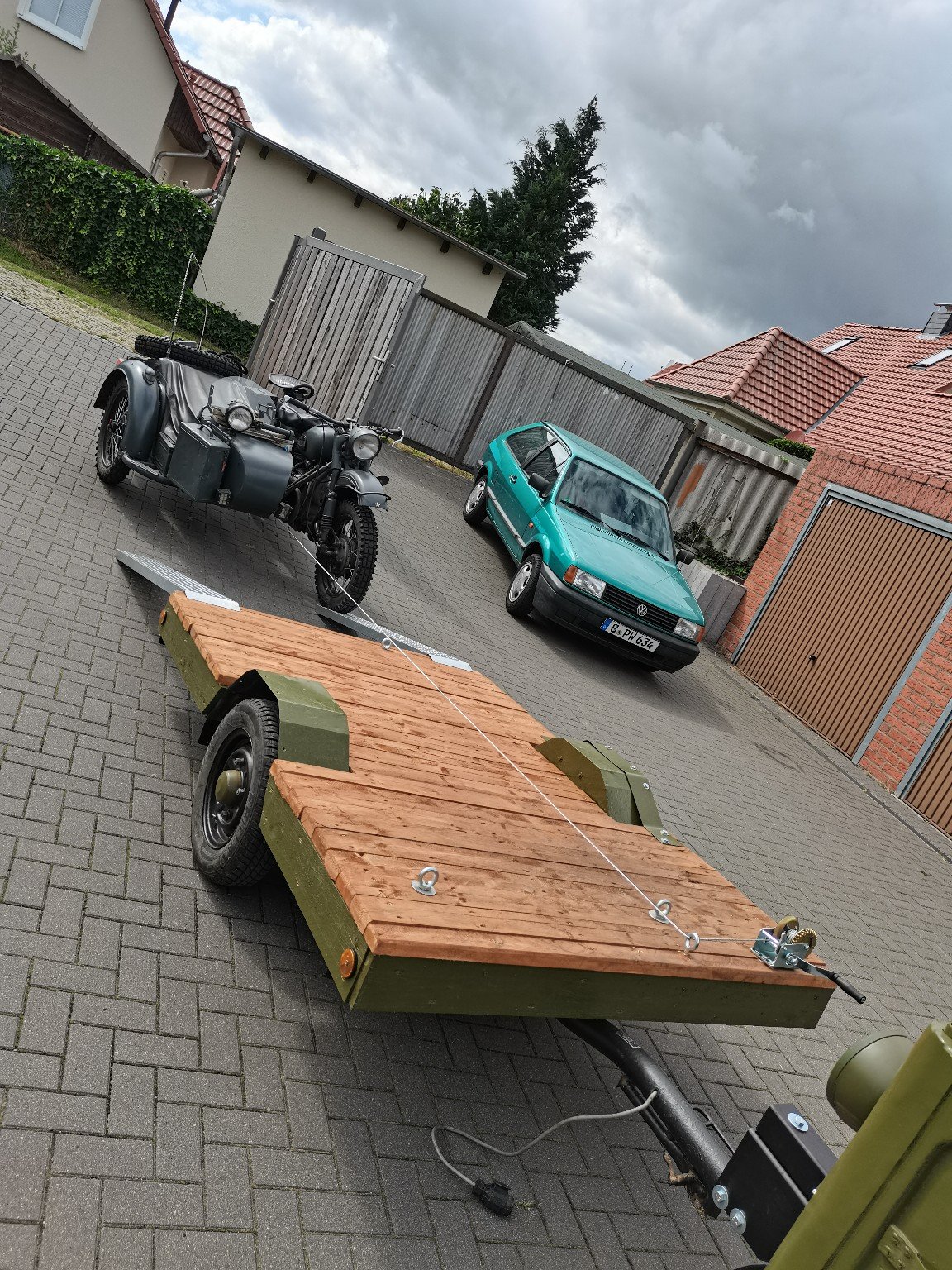

Erisch hat geschrieben:
2022-01-04 15:58:20
Ich bin auch etwas gespannt wie sehr sich der Aufbau verwindet und wie lange das alles hält. Auf der anderen Seite habe ich nicht vor durch Gelände zu fahren. Er soll ja für den normalen Straßenbetrieb sein
Moin, dein Anhänger gefällt mir, Eigenbau?
Ich suche sowas ähnliches für meinen Buchanka, damit ich die Ural öfter mal mitnehmen kann.
Mit dem GAS 69 ist das natürlich auch sehr schick... :unwuerdig:
Gruß Norbert

#36 Beitrag von Erisch » 2022-01-05 19:18:22
Hallo Norbert. Mein Anhänger steht zum Verkauf. Kannst mich gerne mal anrufen, da können wir drüber reden wenn du magst. Lg Eric

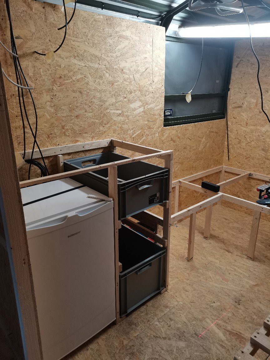

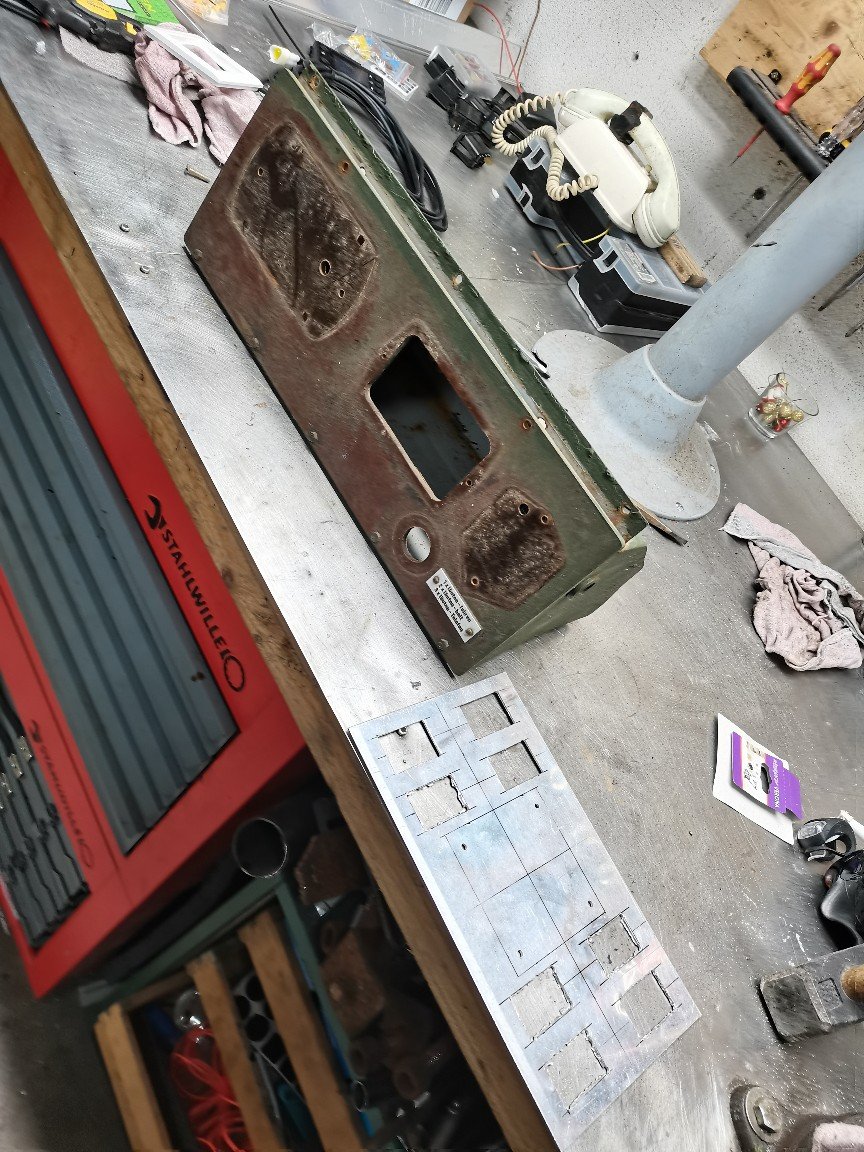

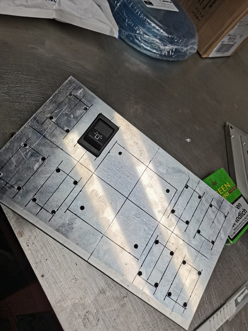

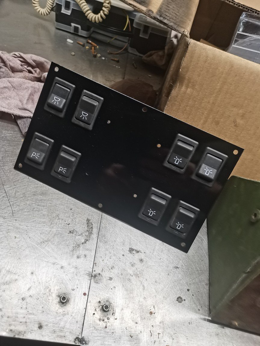

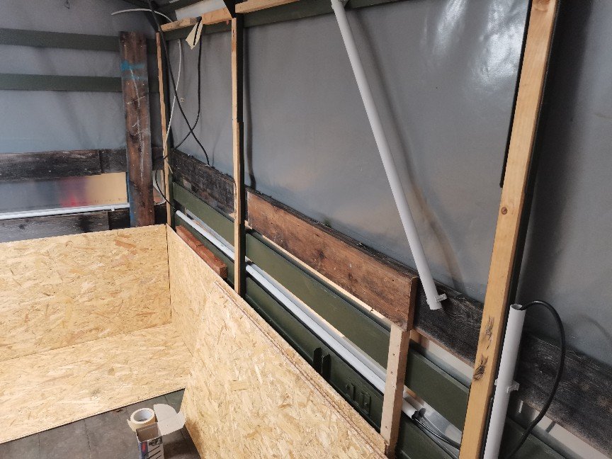

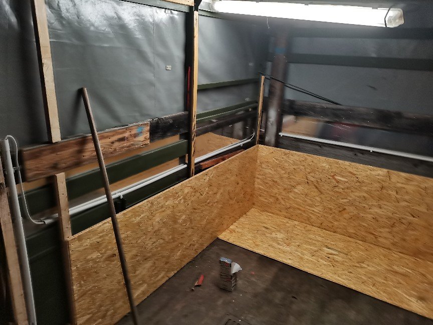

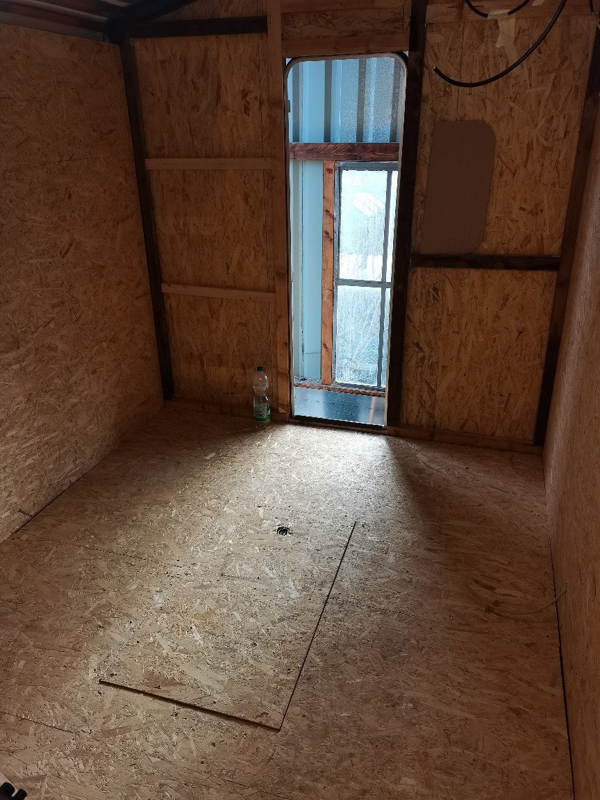

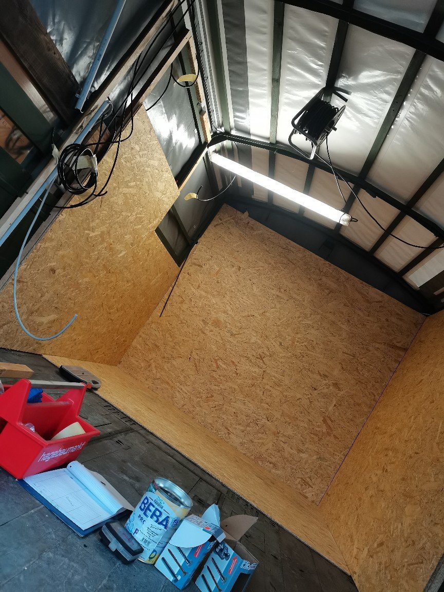

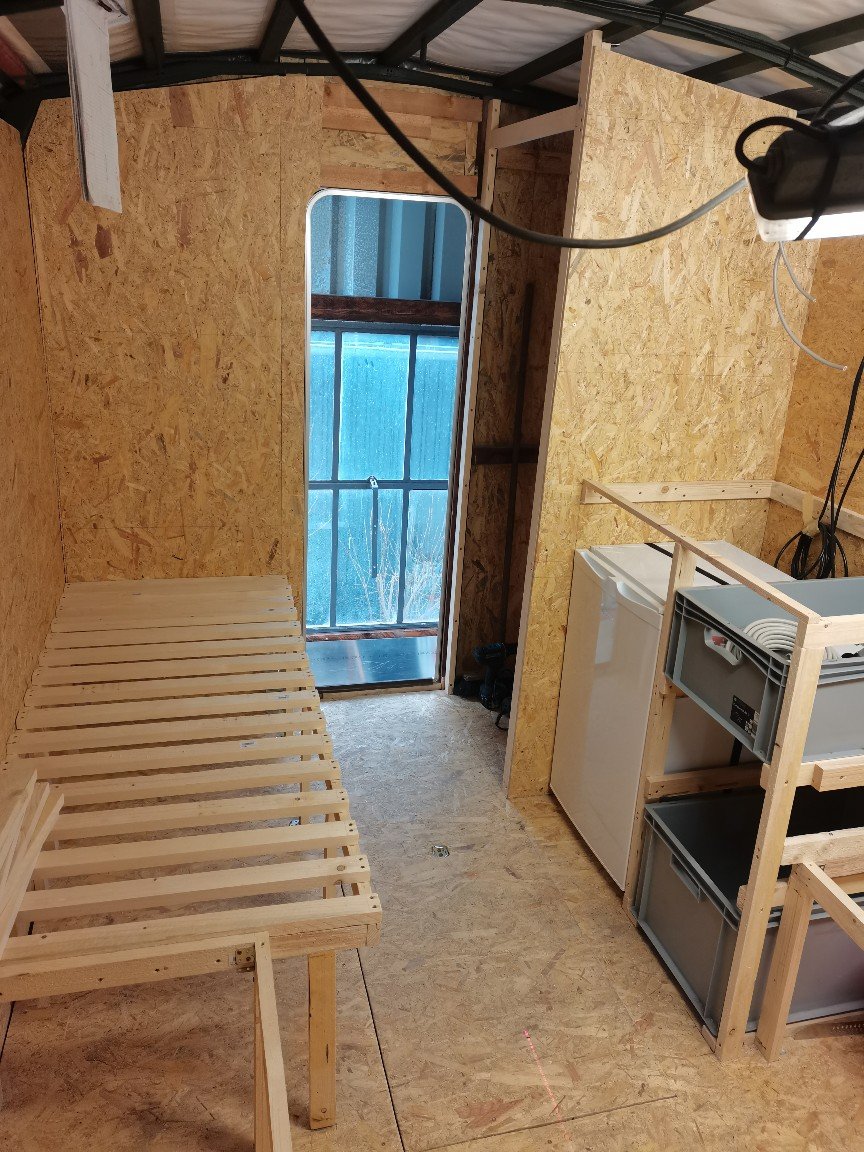

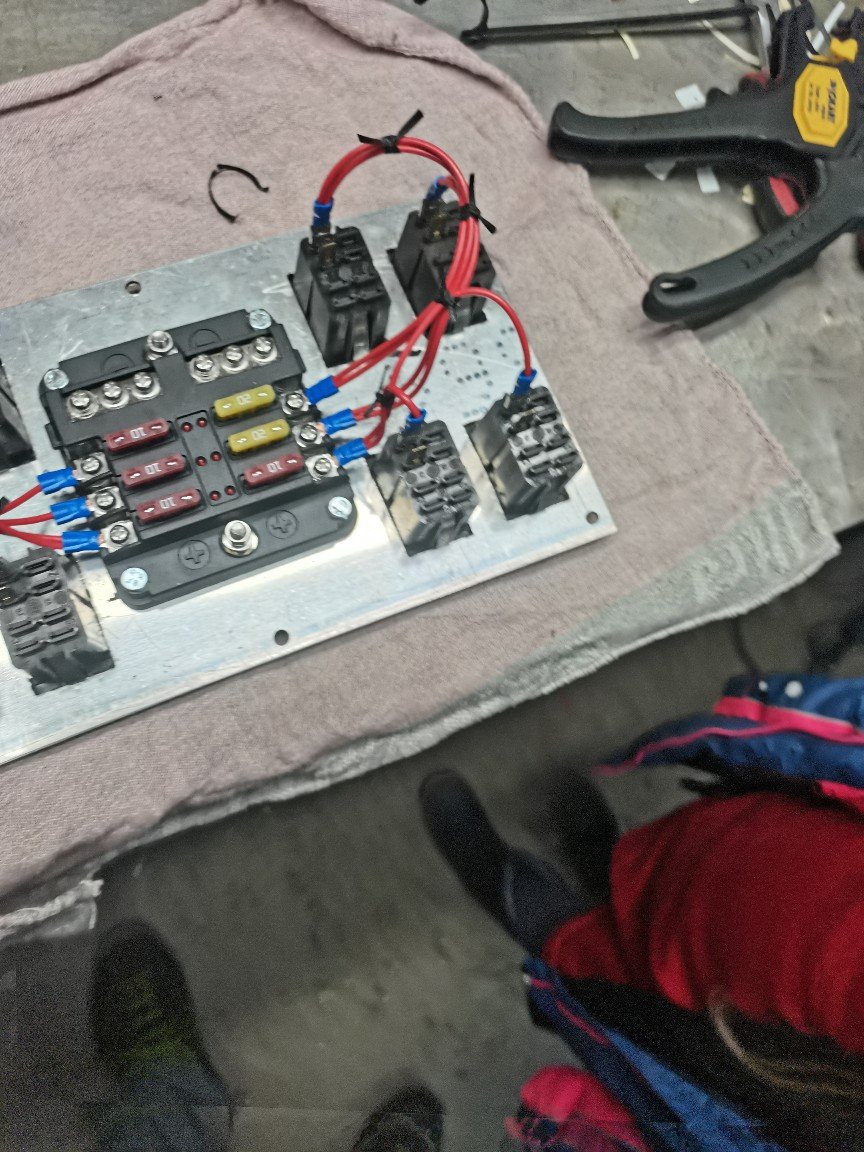

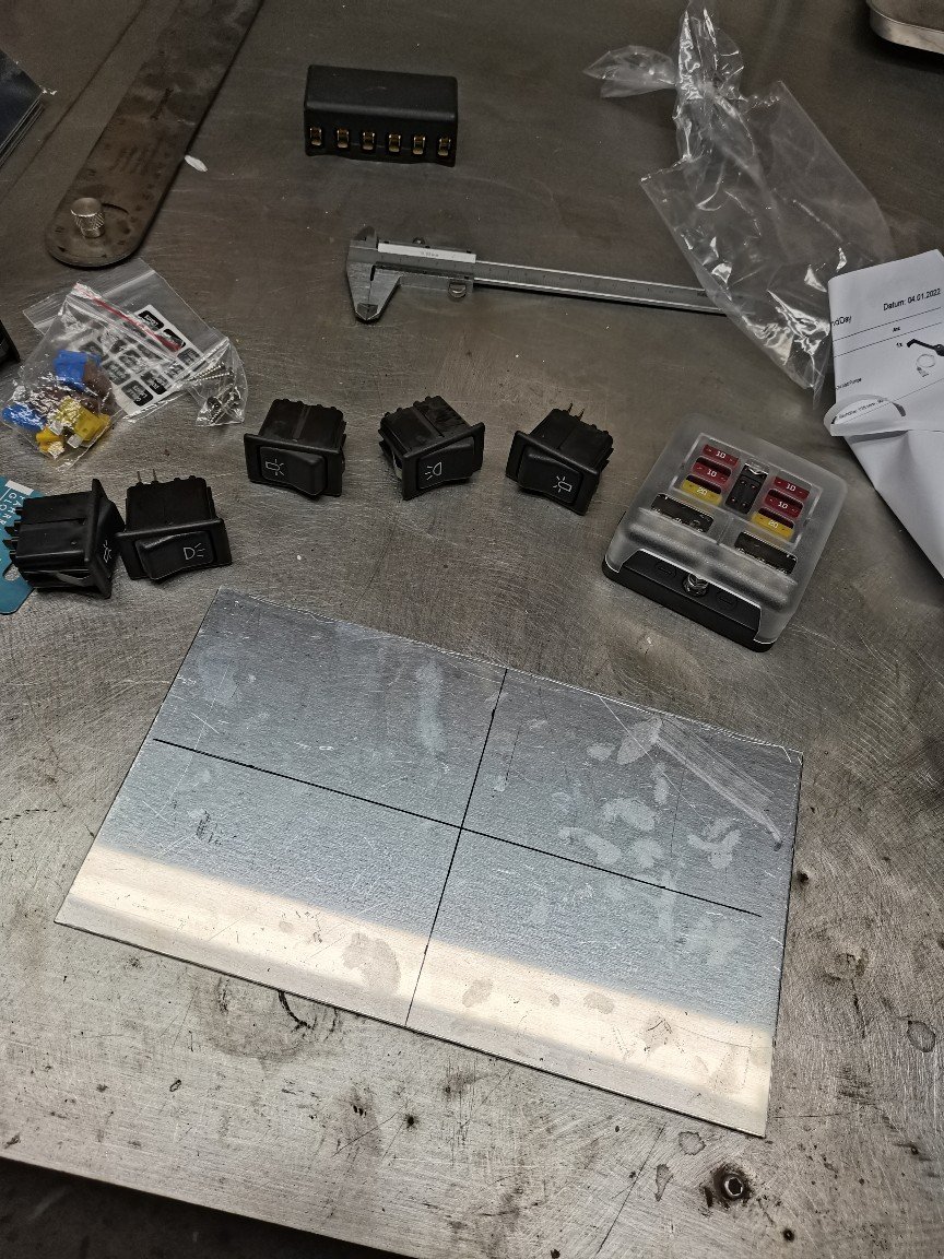

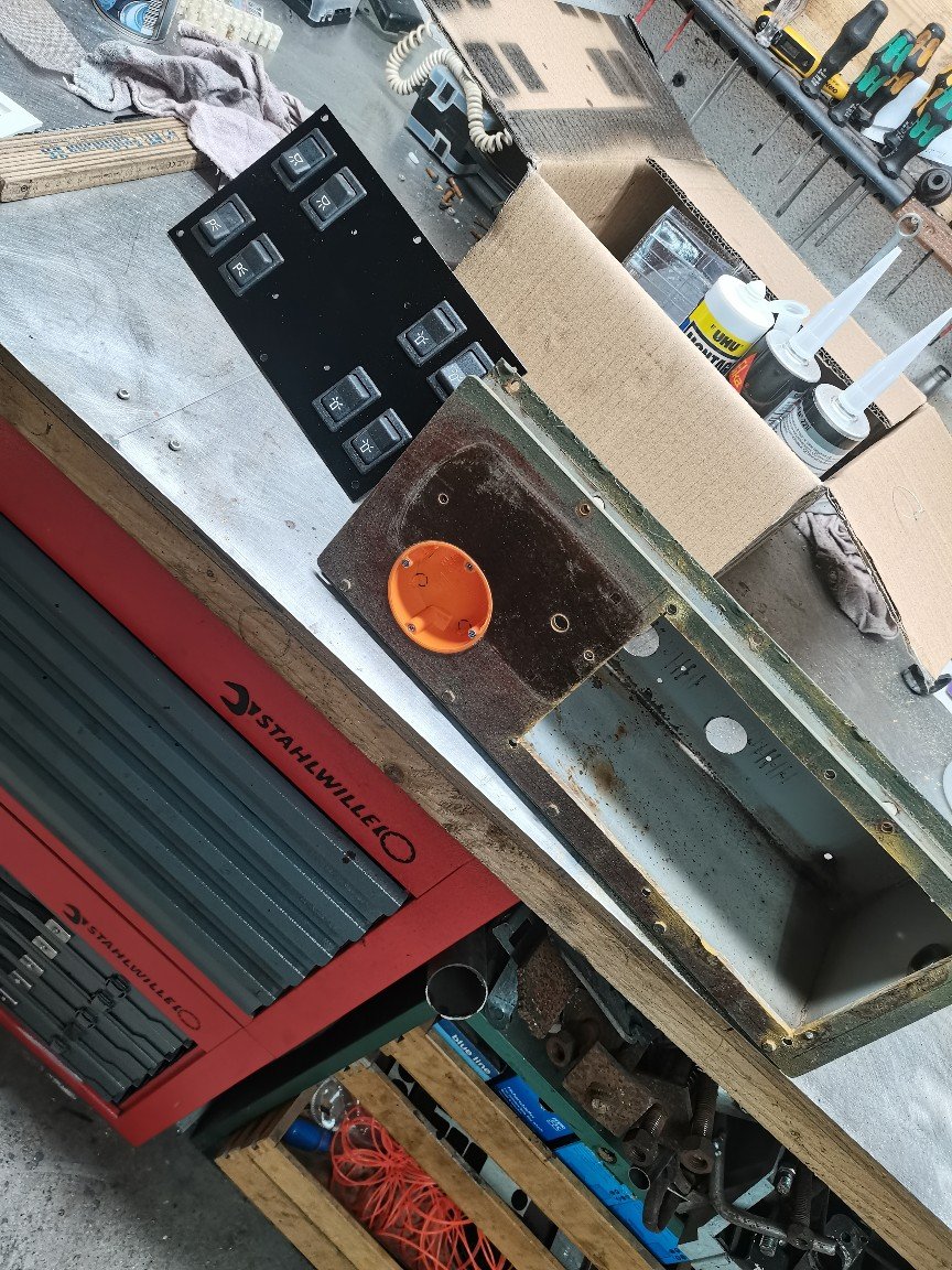

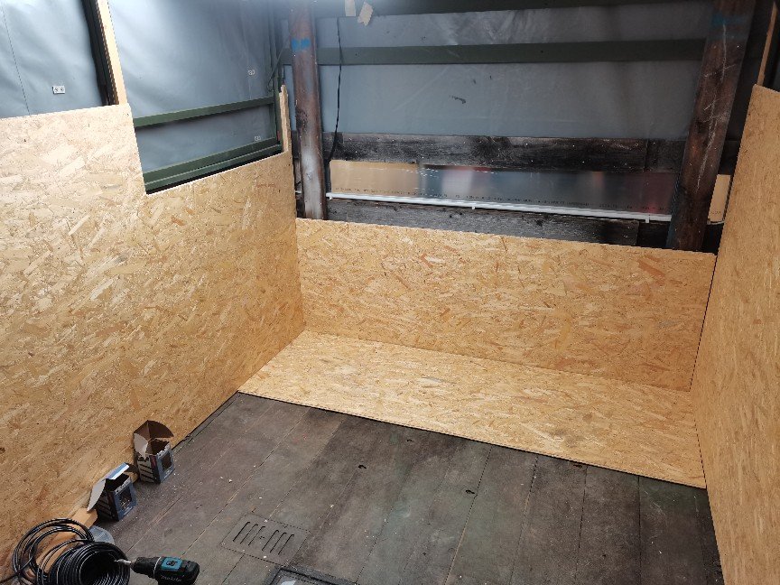

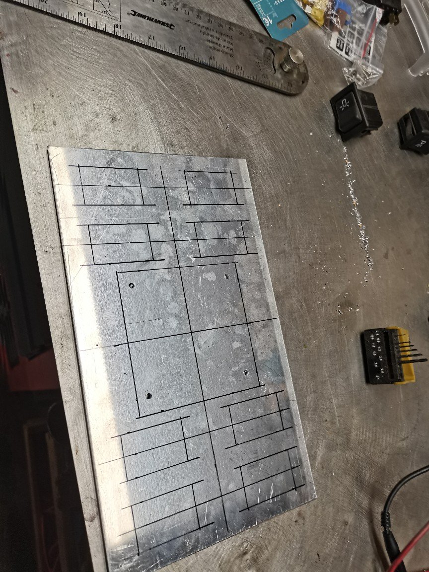

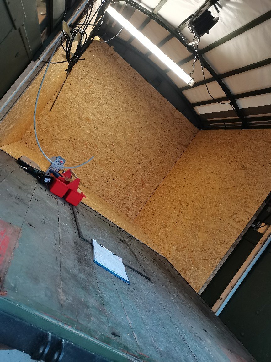

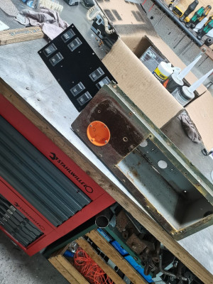

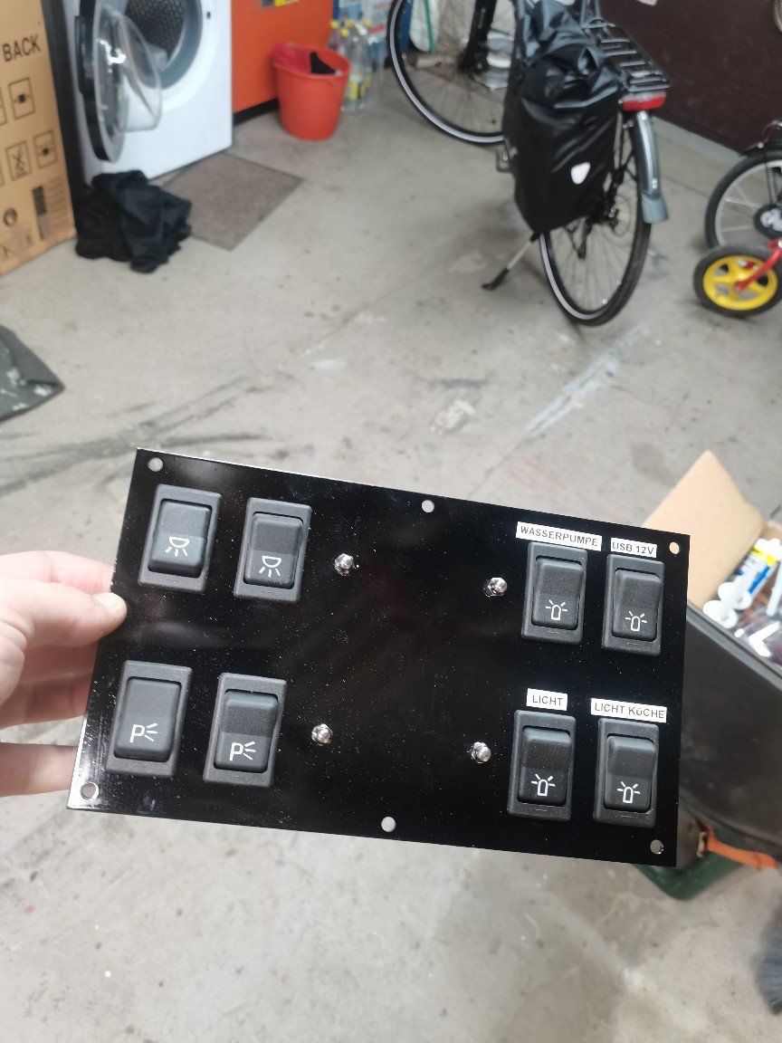

Und es geht weiter. Leerrohre verlegt. Die ersten Platten sind dran. Geiles Gefühl. Nebenbei Schalter Tafel bauen.

#38 Beitrag von lura » 2022-01-10 13:58:30
Das geht ja gut voran. Mit dem Holz sieht es schön warm aus.

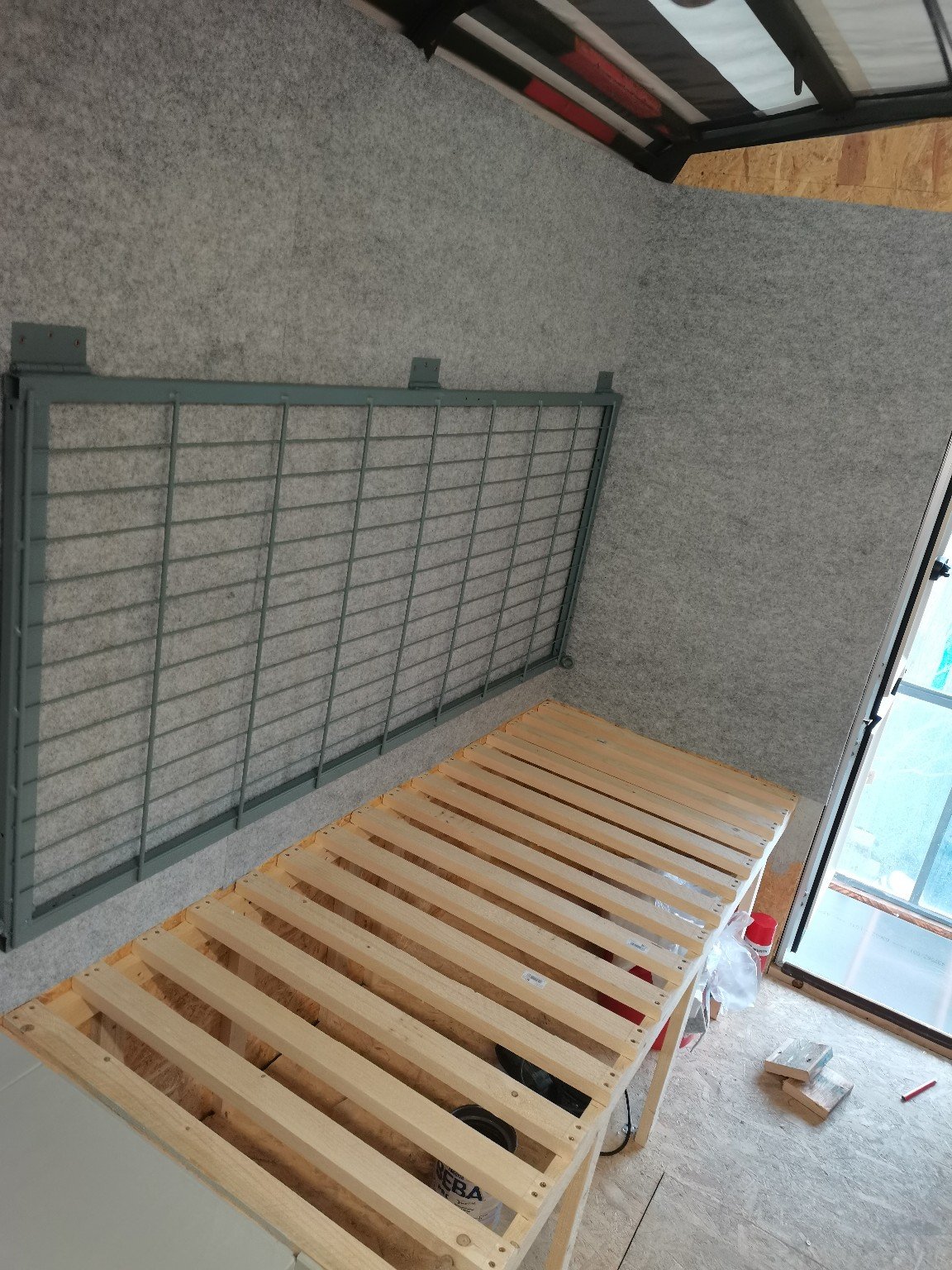

Bin mir über die finale Gestaltung noch nicht sicher. Mir würde so eine Art Sackstoff an der Wand gut gefallen. Mal sehen wie es wirkt.

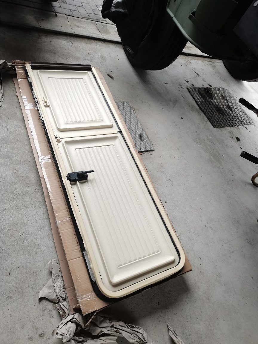

Aktuell steht Projekt Hecktür an.

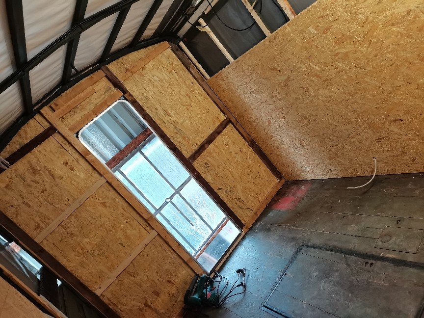

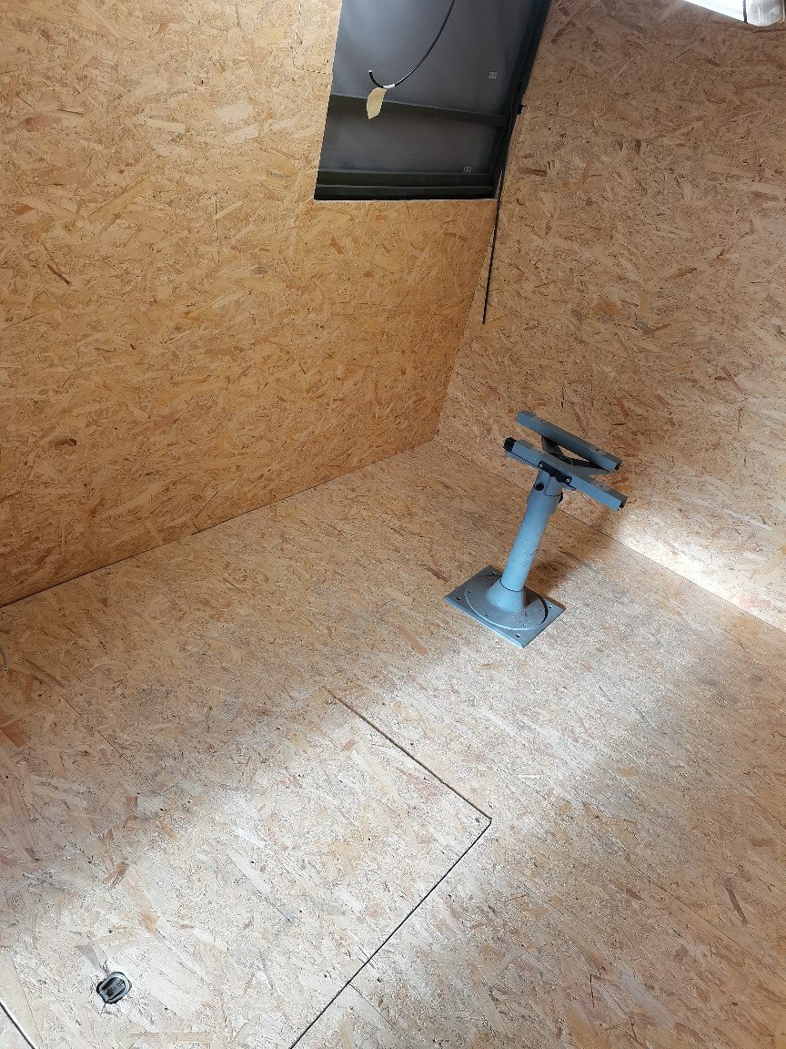

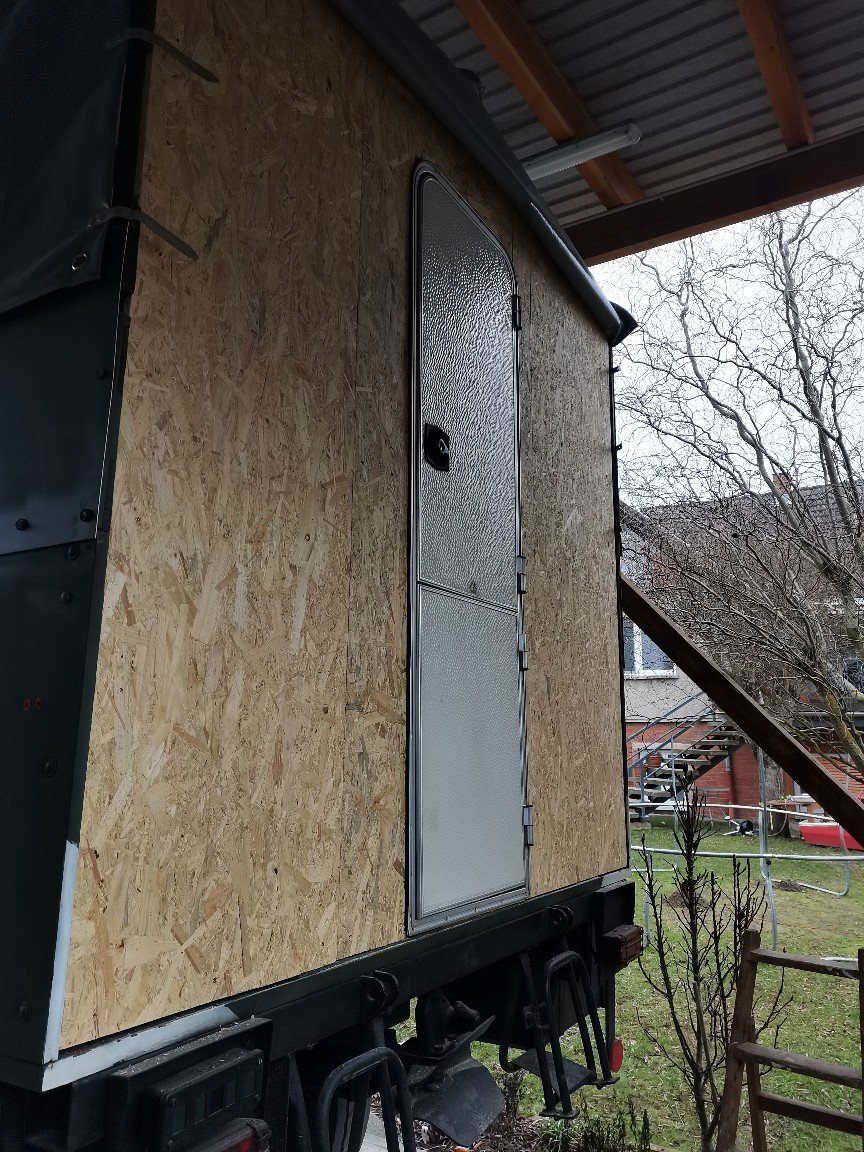

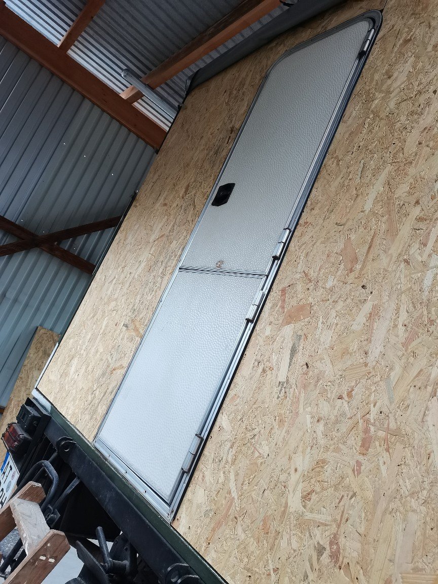

#40 Beitrag von Erisch » 2022-01-11 15:14:41

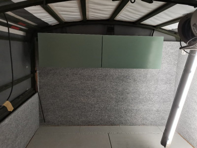

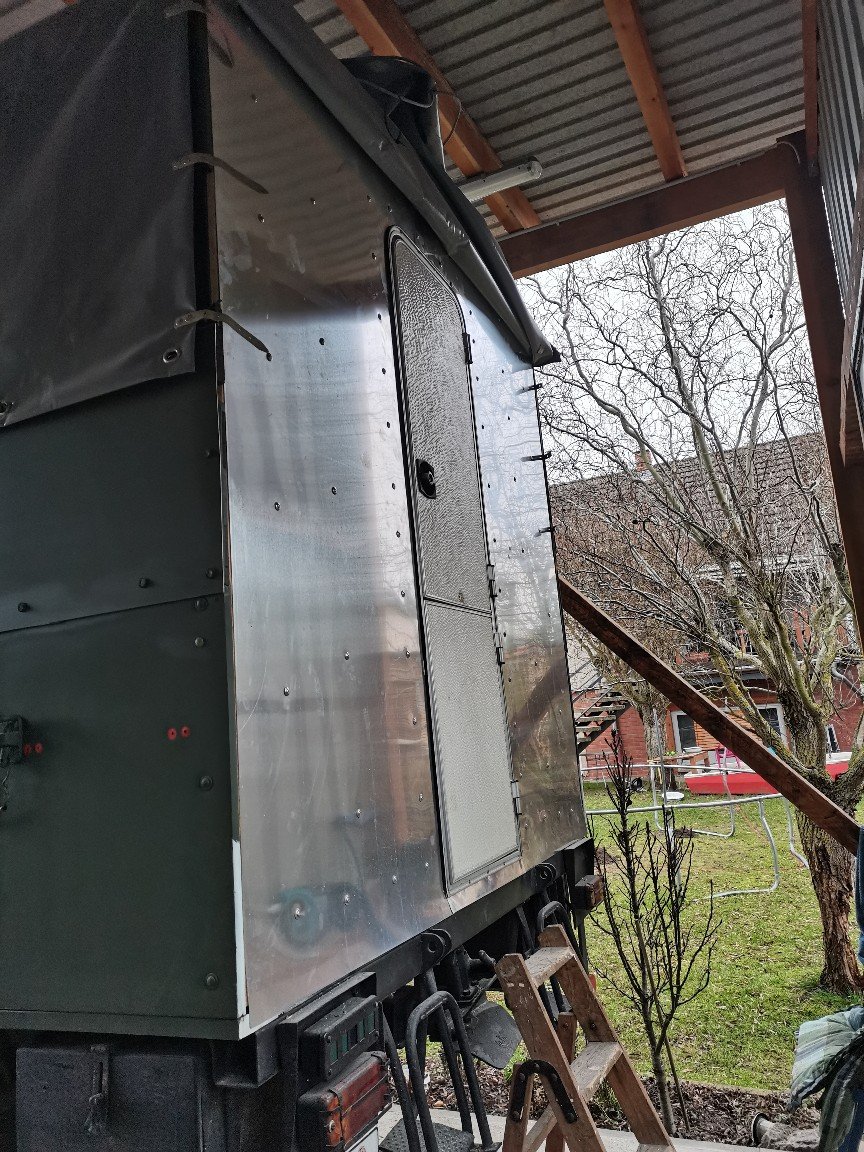

Die Rückwand ist drin. Tür Probehalber montiert. Passt perfekt. Kommt aber nochmal raus. Rückwand wird mit Alu beplankt von außen

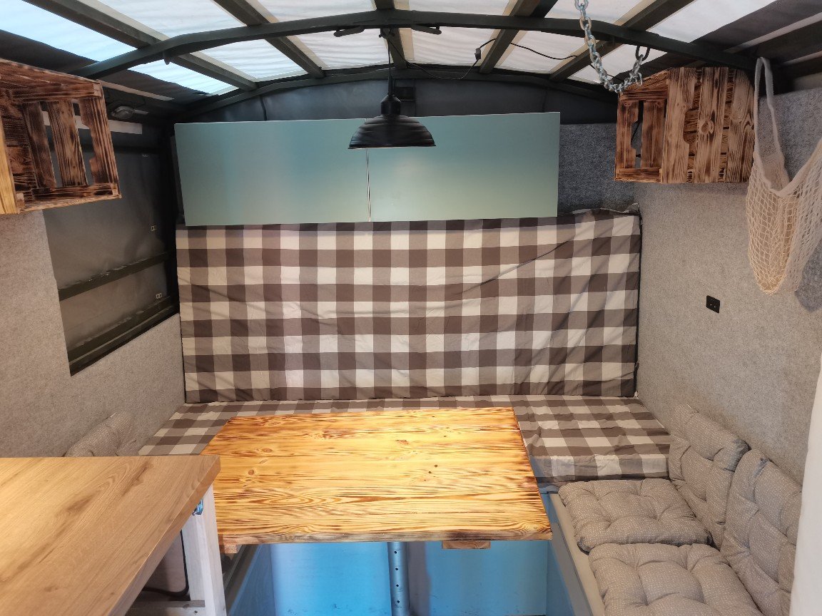

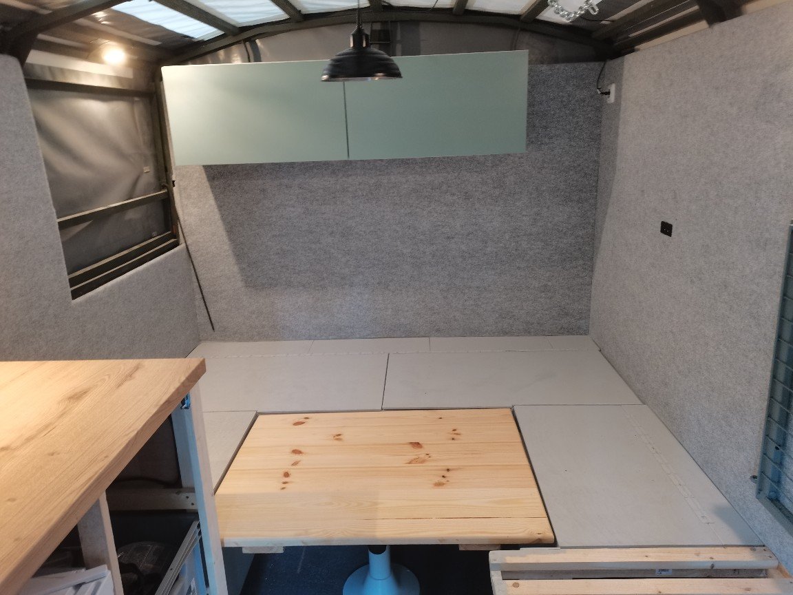

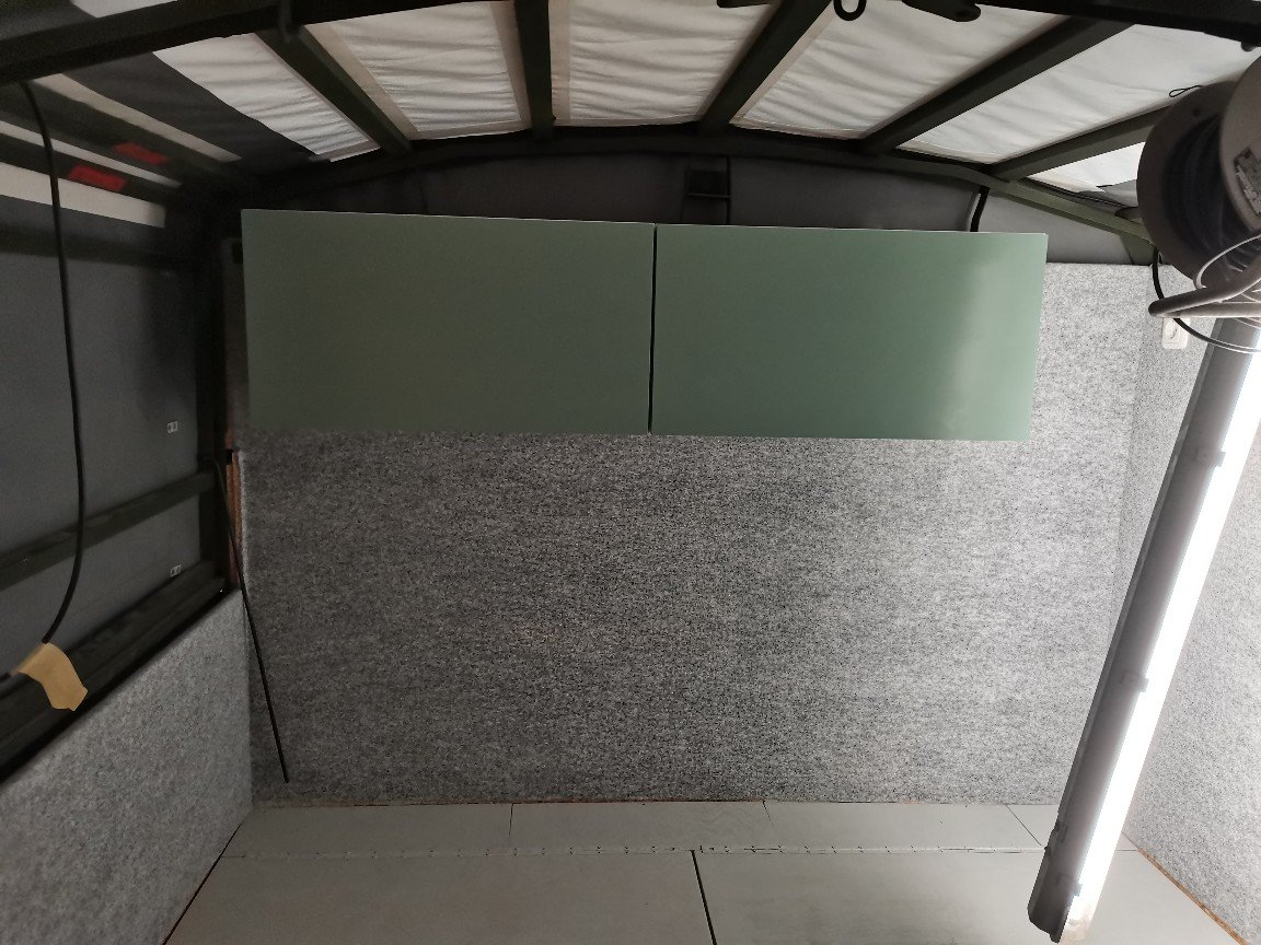

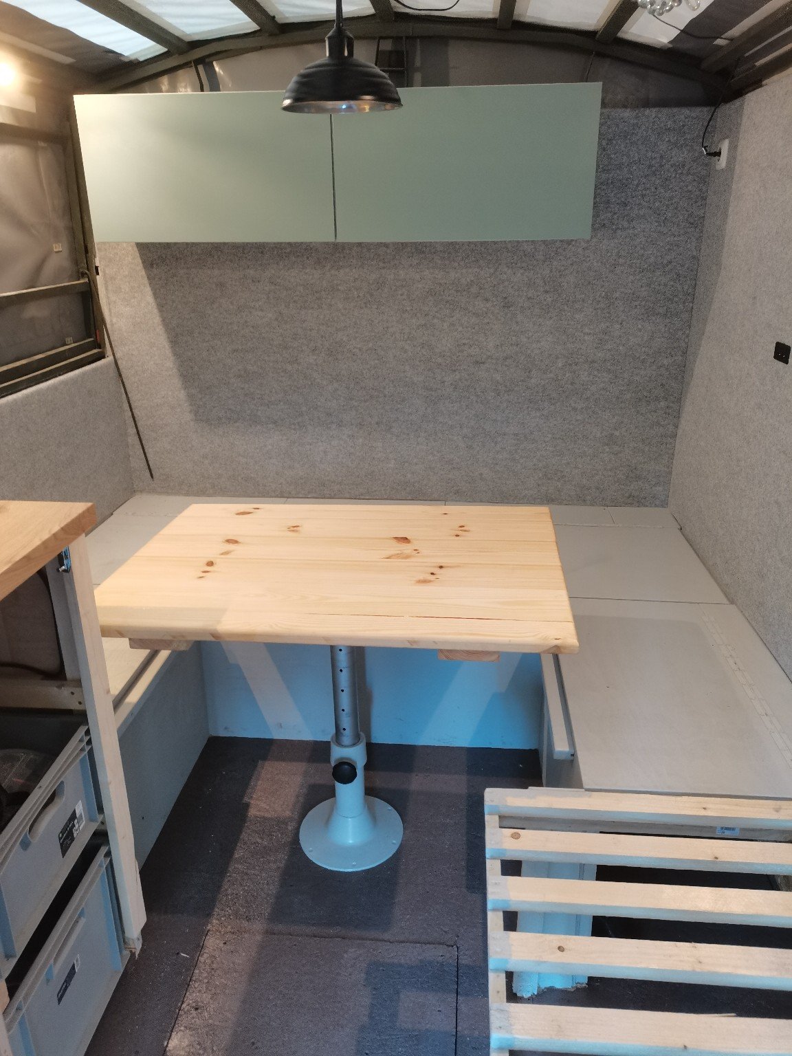

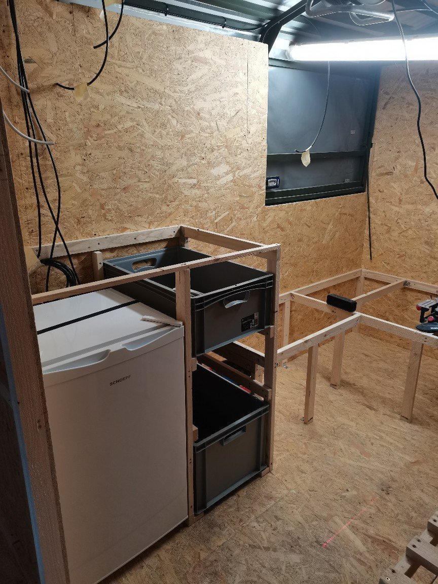

#42 Beitrag von Erisch » 2022-03-16 14:29:53

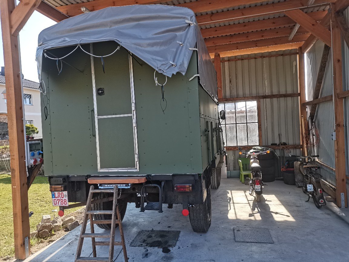

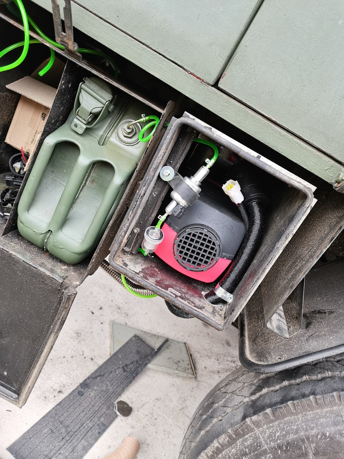

So gut wie fertig. Erste Probenacht bei - 2grad suoer überstanden. Standheizung läuft top. Es wird auch nix feucht innen.

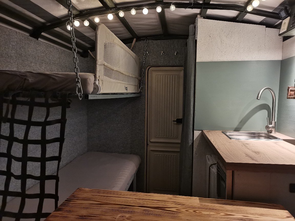

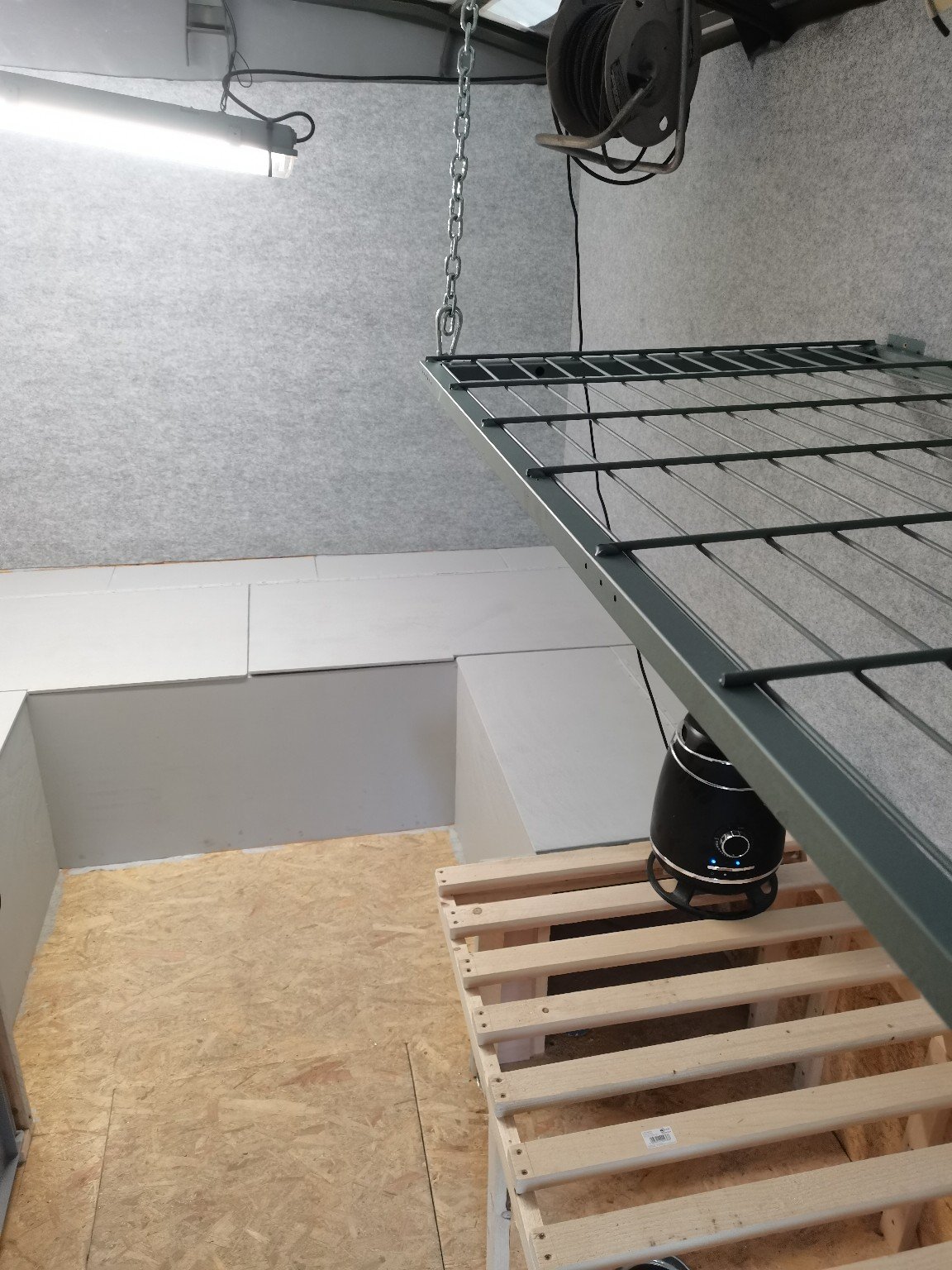

#43 Beitrag von Erisch » 2022-03-16 14:32:19

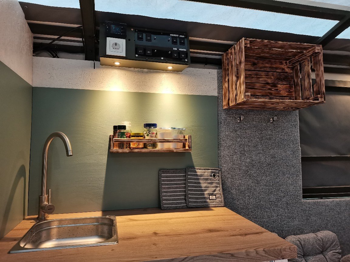

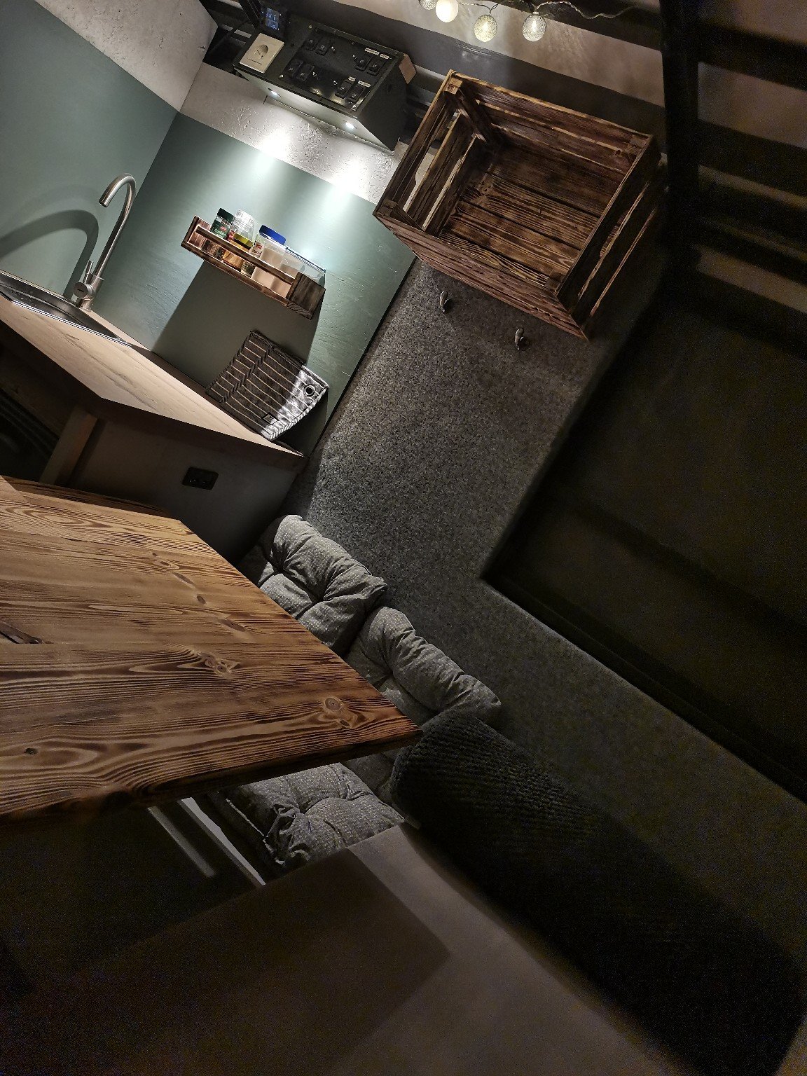

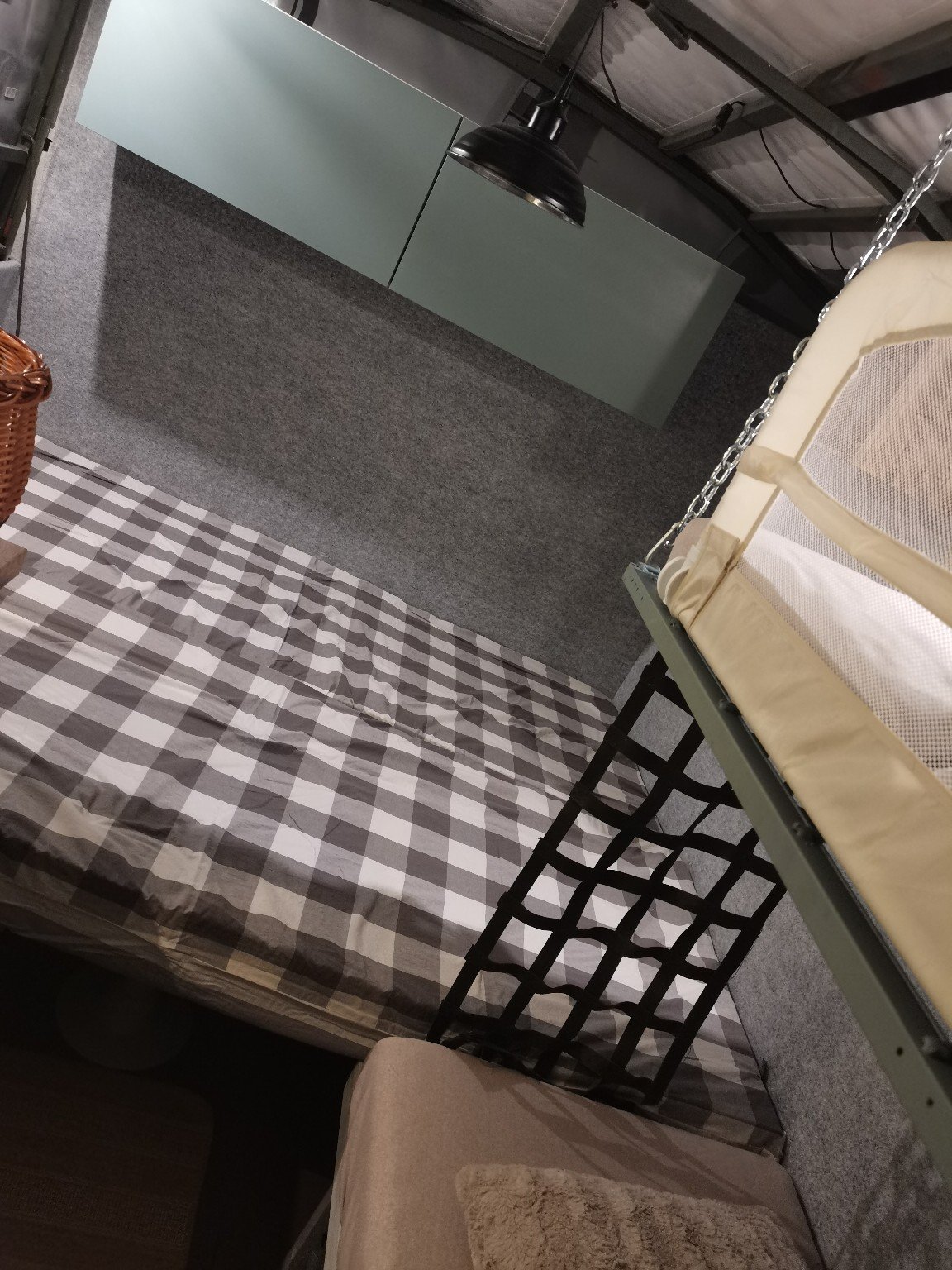

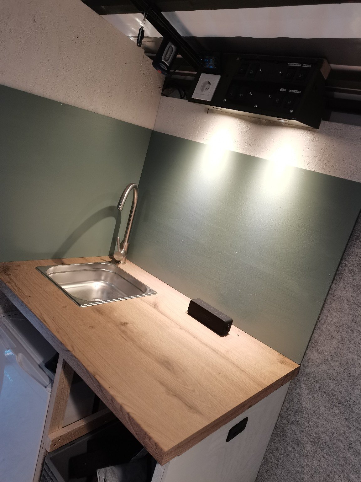

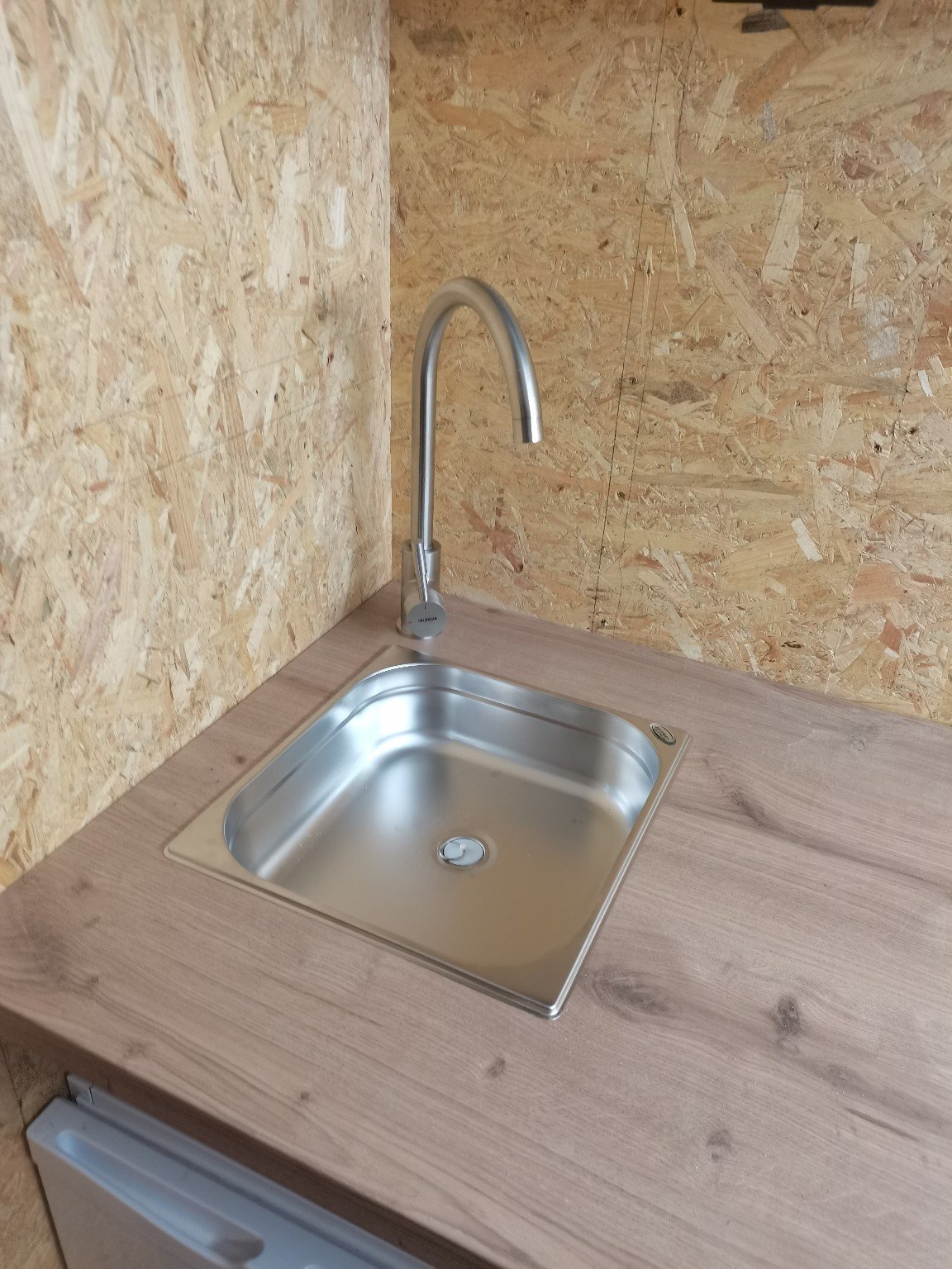

Eindrücke mit Beleuchtung
Der gute Laster

#44 Beitrag von Der gute Laster » 2022-03-16 14:35:02
Ist schön wohnlich geworden, Glückwunsch!
Gruß Manuel
Beiträge: 16015
Re: Robur LD Camper
#45 Beitrag von lura » 2022-03-16 15:00:19
Sehr schick, gut gemacht. Platz ist in der kleinsten Hütte👍

#46 Beitrag von Filzi » 2022-03-16 15:14:39
Hallo Erisch,
sieht sehr gemütlich aus. :rock:, und zusammen mit den
Raritäten dann auf Tour. :spiel:
Grüße Hagen

#47 Beitrag von moje 57 » 2022-03-16 21:05:25
Das gefällt mir, würde ich glatt selbst gern mit losfahren.

#48 Beitrag von benztreiber » 2022-03-16 21:46:00
finde ich auch.sieht doch gut aus das ganze.und das alles in einer geschwindigkeit.kann man mal sehen was man in 3 monaten schaffen kann...respekt :rock:

#49 Beitrag von Rumpelstielzchen » 2022-03-17 16:30:11
Das ist wirklich gemütlich geworden, und Respekt für die Geschwindigkeit!

#50 Beitrag von Erisch » 2022-03-18 17:52:01
Vielen Dank an alle. Vielleicht inspiriert es ja den ein oder anderen. Es muss ja nicht immer das größte Fahrzeug sein.
Und die Befürchtung, dass es beim Schlafen von der Decke tropfen könnte hat sich zum Glück auch nicht bewahrheitet.
Die 5Kw China Standheizung läuft wie eine eins.
2022-03-18 17:52:01
Tu Dir und Deinen Lieben einen Gefallen und kaufe Dir einen CO-Warner dazu. Kostet ca. 25 Euro im Netz und kann Leben retten!

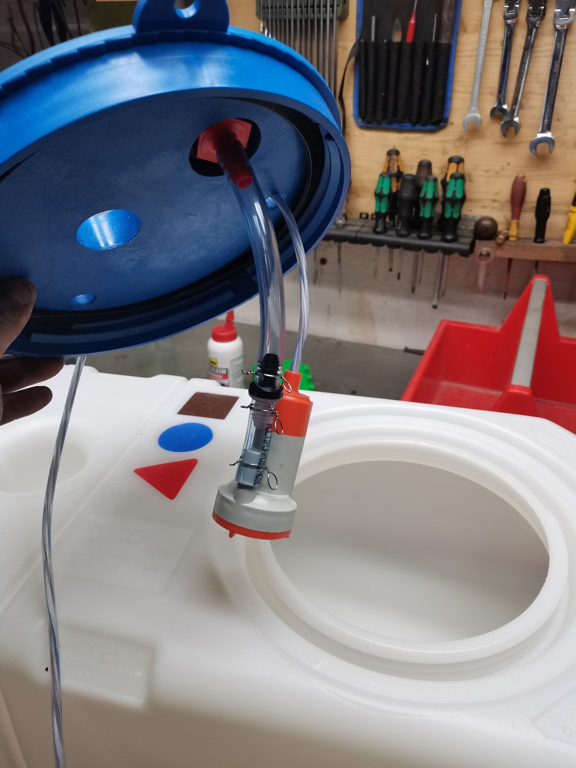

Du hast eine Tauchpumpe im Wassertank, wie ich auch seit Jahren.
Aber nach vielen Versuchen hat sich bei mir die Reich Power Jet Plus als beste Pumpe herauskristallisiert. 25 Liter/Minute bzw. 2,1 Bar Maximaldruck hat sonst keine der kleinen Pumpen. (natürlich nicht beides gleichzeitig). Alle diese kleinen Pumpen sind schwach im Vergleich zu den Drucksystemen. Da spürt man die etwas bessere Leistung der Power Jet schon.
https://www.amazon.de/Reich-Tauchpumpe- ... NrPXRydWU=
Die gibt es für 12 Volt. Wenn Du 24 Volt in der Kabine hast, weiß ich nicht, welche kleine Pumpe die beste ist.
Kleiner Tipp: Eine Ersatzpumpe dabei haben. Wenn die Pumpe ausfällt (bei mir aber noch nie passiert) dauert es auf Reisen ewig, bis Ersatz da ist.
Sepp

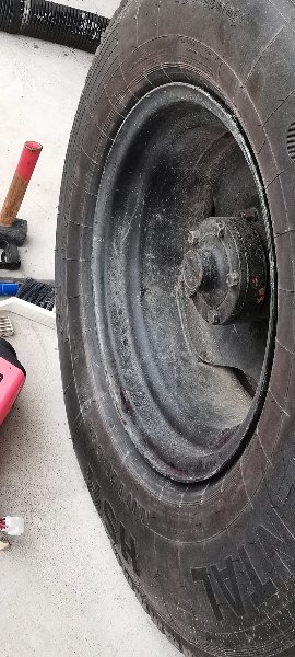

#56 Beitrag von Erisch » 2022-04-01 14:04:22
Hallo.
Continental 10,00x20
Vossba
Beiträge: 544
Wohnort: Halle (Westf.)
Re: Robur LD Camper
#57 Beitrag von Vossba » 2022-04-02 15:50:29
bist du sicher das du 10.00-20 fährst?
Oder doch 10-20 bzw. 10.5-20 oder 275/80-20
Gruß Reinhard

seppr hat geschrieben:
2022-03-21 20:13:19
Hallo Erisch
Sepp
die haben wir auch verbaut :motz:
Kann die Pumpen absolut nicht empfehlen, haben ein sehr kurzes Leben.
Wir haben zwei Stück verbaut, beide Pumpen wurden schon 3x getauscht, in einem Jahr :motz: :motz: :motz:
Haben jeweils nur wenige hundert Liter gehalten.
Reich reagiert nicht auf Anfragen.
Es fräst sich immer das Flügelrad unter dem Sieb ins Gehäuse, dann blockiert die Pumpe
Bin auf der Suche nach Alternativen, wer einen Tip hat, immer her damit.
Gruß Ralf

#60 Beitrag von Erisch » 2022-04-05 18:32:09
Vossba hat geschrieben:
2022-04-02 15:50:29
Gruß Reinhard
Hallo. Ja ich bin sicher, dass ich 10,00x20 fahre. Continental HSR
