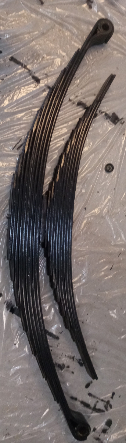

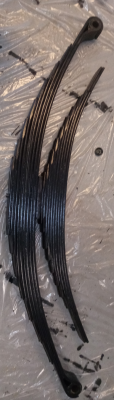

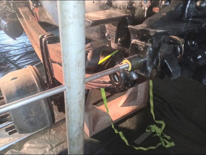

-Stabilisator der Hinterachse ausgebaut, entrostet und neu lackiert, der Reparatursatz liegt schon bereit

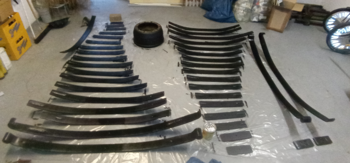

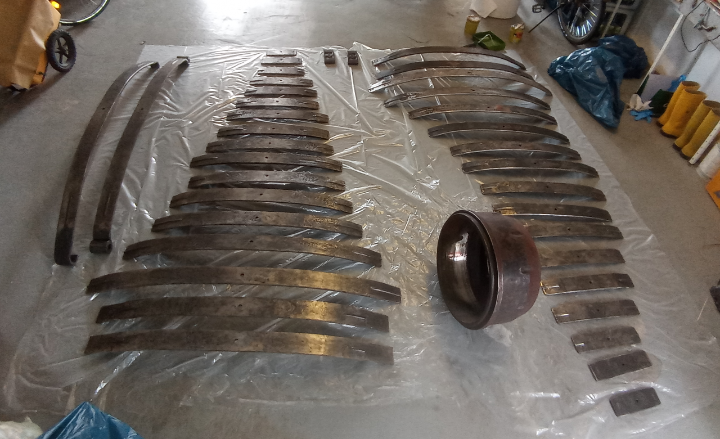

-Federpakete der Hinterachse ausgebaut und begonnen zu entrosten
-Radnaben der Hinterachse abgenommen (Zum Austausch der Dichtungen

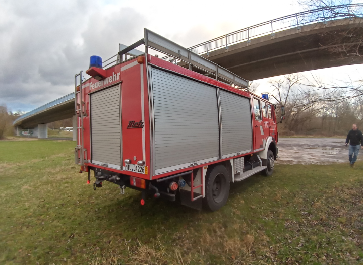

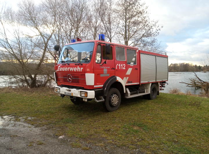

Das Fahrzeug im Abholzustand von vorne...
... und von hinten.
... und von hinten.

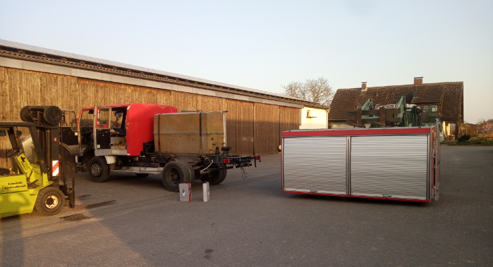

Der Aufbau wurde mit Hilfe eines Stablers und eines Treckers heruntergehoben. Hierzu musste er über den Wassertank angehoben werden. Der Wassertank saß direkt auf dem Hilfsrahmen. Der Aufbau findet eine neue Verwendung als Kälbchenstall.

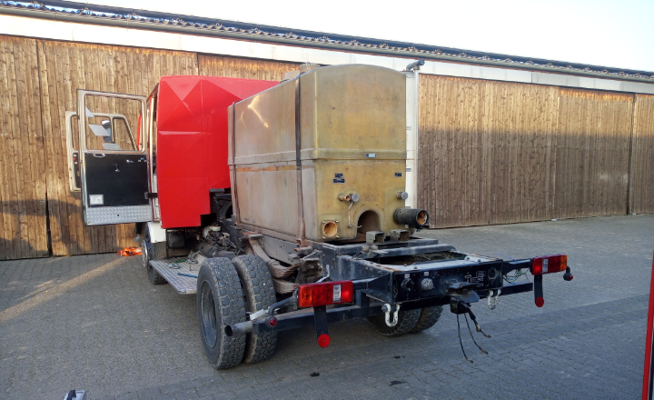

Der Kofferaufbau ist ab, hier das Fahrgestell noch mit Metz-Hilfsrahmen und Wassertank.

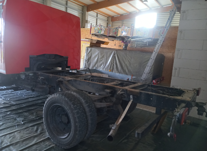

Das "nackte" Fahrgestell in der Halle. Leider sind unter dem Metz-Hilfsrahmen einige Roststellen zum Vorschein gekommen, zum Glück aber nichts alzu schlimmes

Als nächste Schritte stehen an: Blattfedern zusammenbauen und die Hinterachse "Überholen"; sprich neue Dichtungen, neue Radbremszylinder (Ich bekomme Unterstützung bei den Arbeiten an der Bremse, alleine währe es mir doch etwas zu Risikohaft), Stabilisator Reparieren, alles Reinigen, Entrosten und in neuer Farbe erstrahlen lassen.
Ich habe mich dazu entschlossen das Fahrgestell nur mit Pinsel und Rolle zu Lackieren (Ich hoffe ihr jagt mich dafür nicht aus dem Forum :blush: ) denn: So kann ich alle schwer Zugänglichen Stellen und Kleinteile (z.b. der Bereich zwischen Auflage der Blattfedern auf der Hinterachse und der Bremsabdeckung) in Ruhe entrosten/schleifen und schon einmal mit neuem Lack versehen, später würde ich an diese Stellen nur noch schwer herankommen. Am Ende wird das ganze Fahrgestell noch einmal komplett mit der Farbwalze gerollt, ich denke für das Fahrgestell ist dies optisch ausreichend. Die Kabine und der Aufbau werden natürlich nicht auf diese Weise Misshandelt

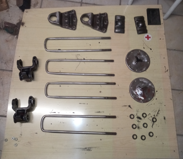

Meine Blattfedern sind inzwischen Ausgebaut, in Einzellteile zerlegt, entrostet (Leider war ich zu geizig für den Sandstrahler, ein großer Fehler wie es sich inzwischen beim Abschleifen herausstellte :angel: ) und mit einer Lage Rostschutzgrundierung versehen (die Farbe wird zwar nicht lange Halten, aber für den Guten Willen macht man ja so einiges). Die Bolzen der Federaufhängung ließen sich zum Glück leicht ziehen, die Feuerwehr hatte sie immer gut gefettet.
Sämmtliche Kleinteile werden parallel von ihrer Rost-Lackschicht befreit und lackiert
und Grundiert, Malern macht zum Glück bedeutend mehr spaß wie entrosten
Die Blattfedern sind entrostet
Die Bolzen ließen sich zum Glück leicht ziehen

Am Fahrgestell hat sich seit dem letzten Beitrag nicht besonders viel getan, es sind zwar viele Kleinigkeiten passiert, aber im Prinzip nichts Erwähnenswertes oder Interresantes. Das Einzige spannende: Meine Blattfedern sind fertig: Nach 36 Stunden Entrosten und Schleifen (zwischendurch hatte es immer wieder kleine Motivationspausen gebraucht) sehen meine Federn wieder aus wie neu. Alle zuvor vorhandenen Spalten (durch die Ausdehnung des Rostes) sind zum Glück wieder Verschwunden. Der Einbau folgt in den nächsten Tagen, zuerst werden noch alle später verdeckten Bereiche an der Achse und dem Fahrzeugrahmen wenn nötig entrostet, angeschliffen und neu lackiert.
Eine der beiden überholten Blattfedern

Mark86 hat geschrieben: ↑
2021-04-28 18:54:49
Ich würde die falschen Windabweiser Ecken vorne wieder abmachen ;)
Warum sollen die falsch sein?
Die sind schon vom NG. Nur etwas jünger.
Die letzten NG hatten diese Ecken dran.
