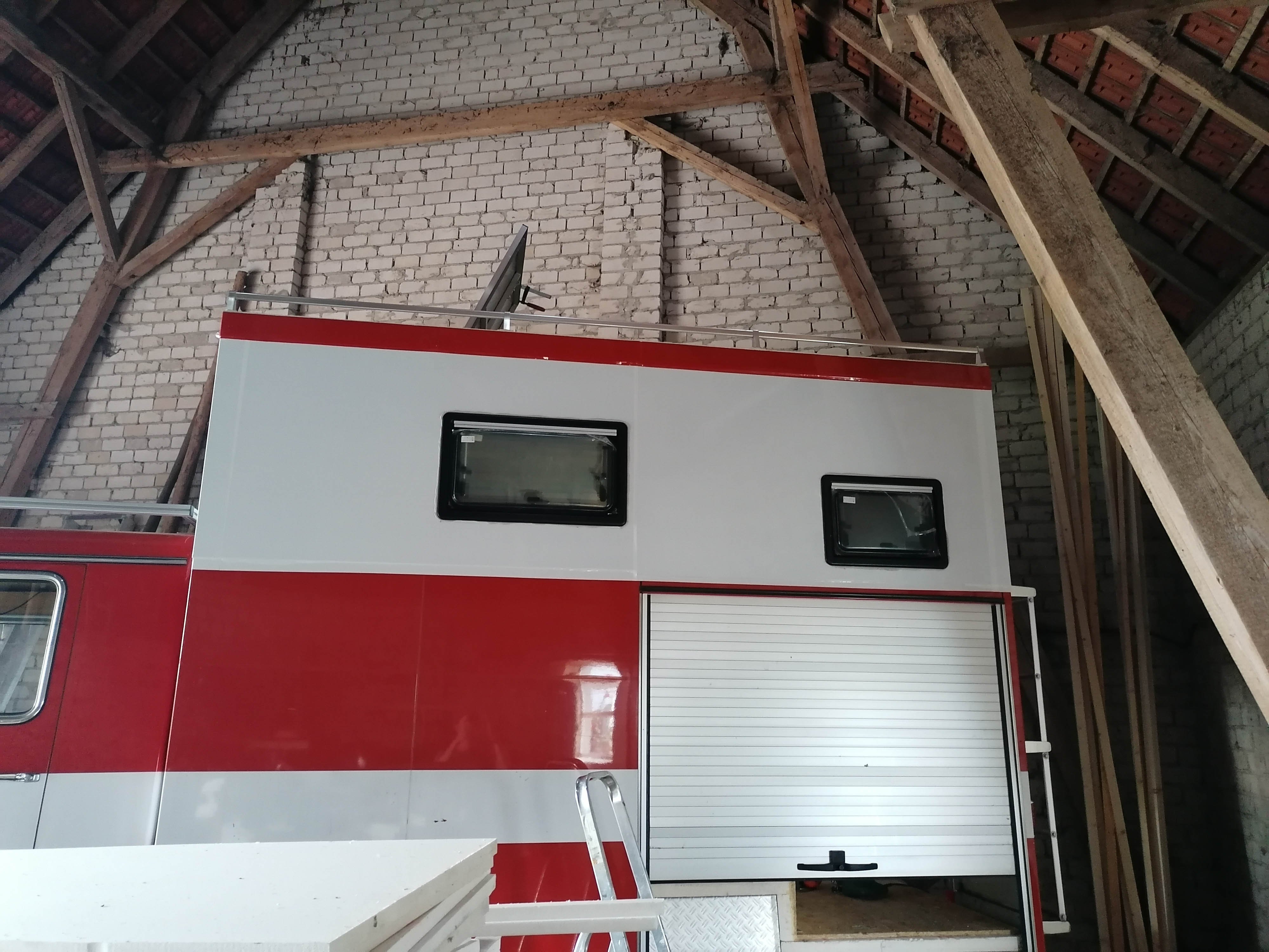

Koffer:
Den Koffer habe ich mit einem befreundeten Malermeister weiß foliert (Danke Matthias :unwuerdig: ).
Der Feuerwehr-Look soll erhalten bleiben.
Es war ein günstiger Versuch bevor man den Koffer lackiert und ich finde es ist für die erste Folierung sehr gut gelungen. Natürlich gibt es noch einige Schönheitsmängel, aber bei der Folierung geht es mir um die Optik, nicht primär um die Konservierung.
Weiß foliert (später wird ein roter Zierstreifen um die Dachkante laufen)

Fenster: Ich habe mich für Carbest Aufstellfenster entschieden. Der Preis ist unschlagbar. Bis auf den dicken Rahmen sehe ich bis jetzt noch keine Nachteile im vergleich zu den Dometic Seitz S4 Fenstern. (die Verdunklung und Insektenschutz ist direkt mit dabei) Ich bin durch den Stahlkäfig im Koffer mit der Fenstergröße limitiert (daher die Anordnung).
Der Einbau ist Simpel: ausmessen, Loch ausschneiden, Kanten entgraten, Holzrahmen bauen, Dichtungen am Fenster mir reichlich Dekaseal ausfüllen (viel Hilft viel, restliche Dichtmasse kann man abtupfen), Fenster in Holzrahmen einspannen.

Rote Zierstreifen am Dach
2x Sitzecke, 1x Bad (von links)
