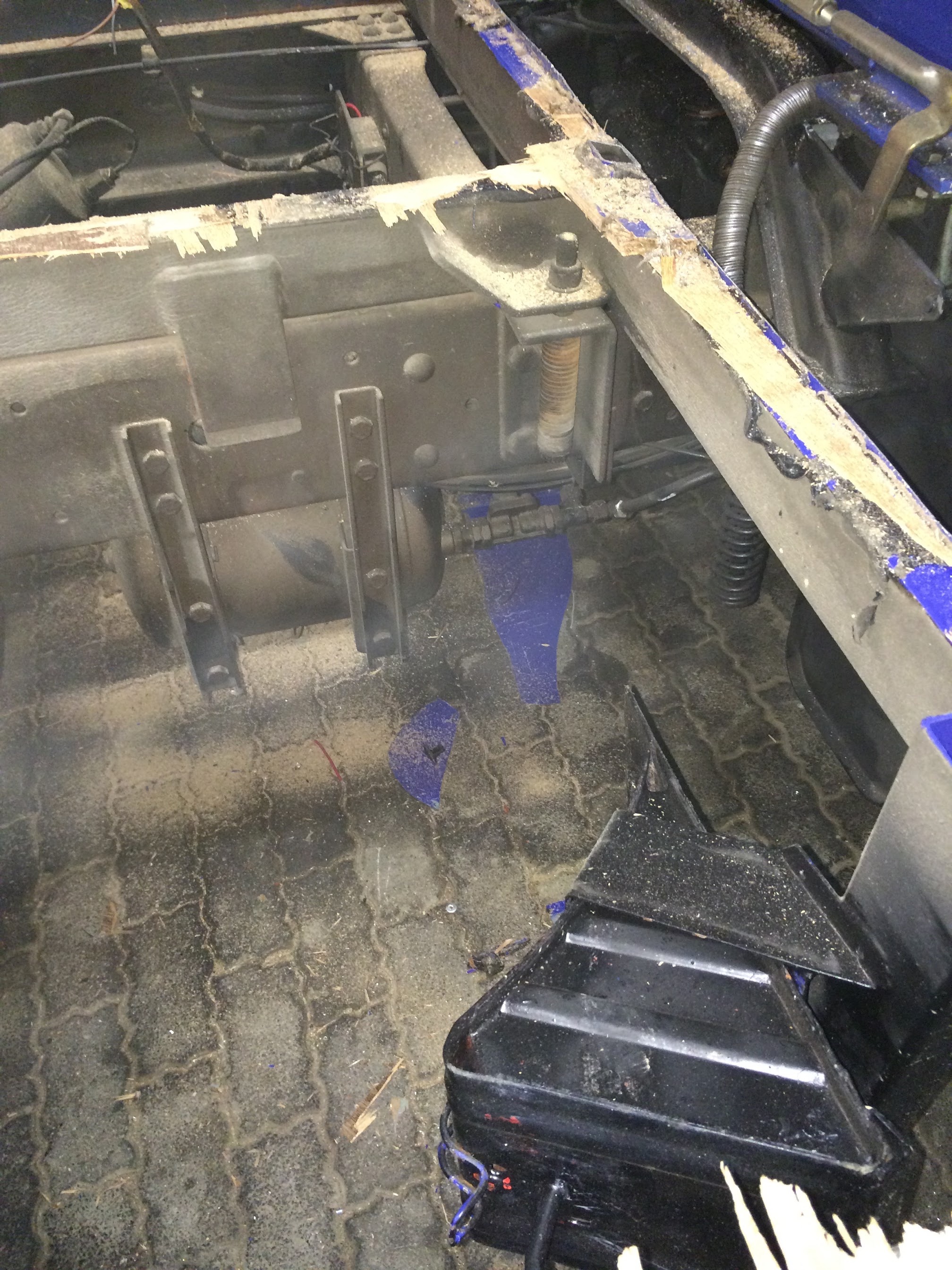

Federn vorne an beiden Seiten ist ein federgelagerter Rahmen oder lag der Zwischenrahmen nicht auf dem Hauptrahmen auf?
Sah das etwa so aus?

Sorry aber die original Lagerung ist hinten fest und vorne Federn - also nix mit drehen.
Auf dem Bild ist der vordere Teil (noch mit den unsäglichen Tellerfedern)

So sieht das Ding ohne Aufbau aus - wie OliverM geschrieben hat, die könnte schon noch ein wenig Stahl vertragen (oder direkt einen neuen zusammenbraten)

Ich habe den einfach abgesägt - schwer ist das nicht, dauert aber ein wenig.
Der Rahmen selbst ist aber nicht sonderlich stabil, also entweder verstärken mit anderen Federn und Laschen oder direkt einen neuen bauen - ist auch nicht wirklich schwer und vom Aufwand etwa gleich.

Also, Luciusmann, wie Marcel schon geschrieben hat, einfach absägen...
Der Rahmen ist fester Bestandteil des Koffers von der Fw.
Von daher sägst Du einfach mit Flex/Brenner/Plasmaschneider/... alles ab, was sich oberhalb des Rahmens rumtreibt.
Die Tellerfedern schmeisst Du raus und nimmst eher weiche Federn (z.B von Mopedfederbeinen).
Hebst bei vorn komplett gelöstem Rahmen den Laster an einem Rad tüchtig an, bis das zweite Rad an derselben Seite anfängt mit abzuheben.
So siehst Du, wie weit der LKW verwindet und wie lang Deine Federn und die Führungslaschen sein müssen.
Aber Marcel hat völlig recht: der Rahmen ist sehr weich, wenn Du ihn denn unbedingt behalten willst, solltest Du ihn mind. mit zwei Längsprofilen (Vierkantrohr) und 3-4 Querrohren (auch Vierkant) verstärken, je nachdem was Du da als Koffer aufsetzen willst.
Und von daher hat Oliver recht, es ist in Summe weniger Aufwand, gleich eine kompletten Neubau zu machen.
Ich habe schon oft bewiesen gesehen, komplett neu geht schneller, ist einfacher und oft sogar günstiger als Altes zu erhalten und umzubauen!
Sven
Zuletzt geändert von rotertrecker am 2021-01-25 23:31:19, insgesamt 1-mal geändert.
Iveco-Magirus 90-16
MB 515 Minisattel
meggmann
Beiträge: 8928
Wohnort: Hückeswagen
Re: Iveco 9016 Zwischenrahmen
#26 Beitrag von meggmann » 2021-01-25 23:04:56
Bei mir sind noch 5 Rechteckprofile 50x80x3 dazugekommen (vorne eins quer, hinten 2 quer und jeweils außen eins längs...).
Leichter wird der dadurch nicht - hab mich halt damals nicht getraut einen leichteren (und wahrscheinlich stabileren) zusammenzubraten. Würde ich heute machen.
