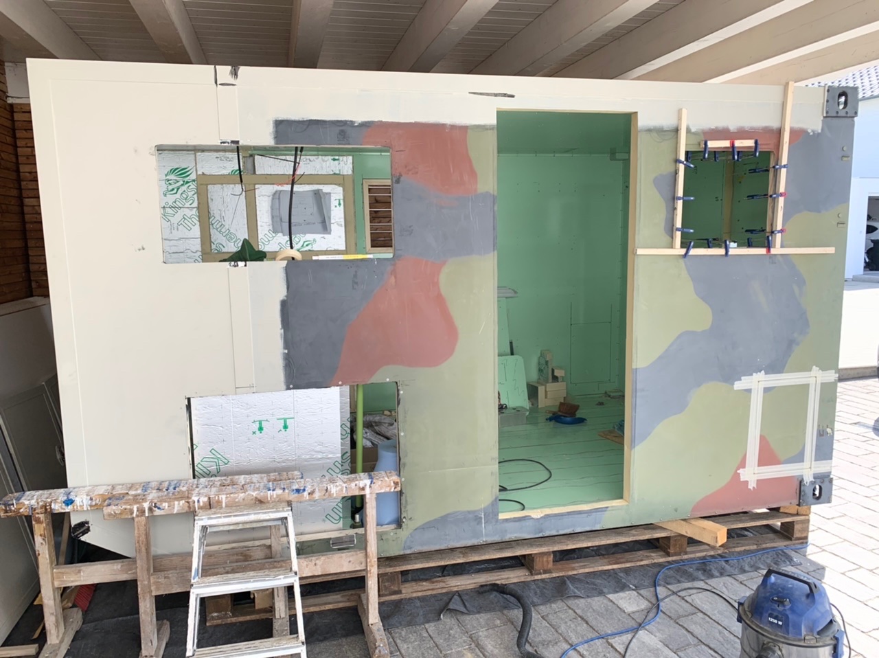

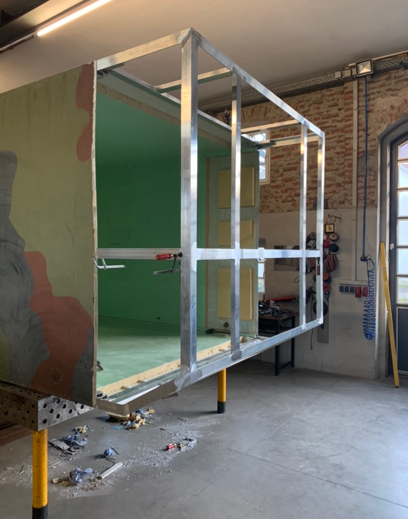

Hallo zusammen

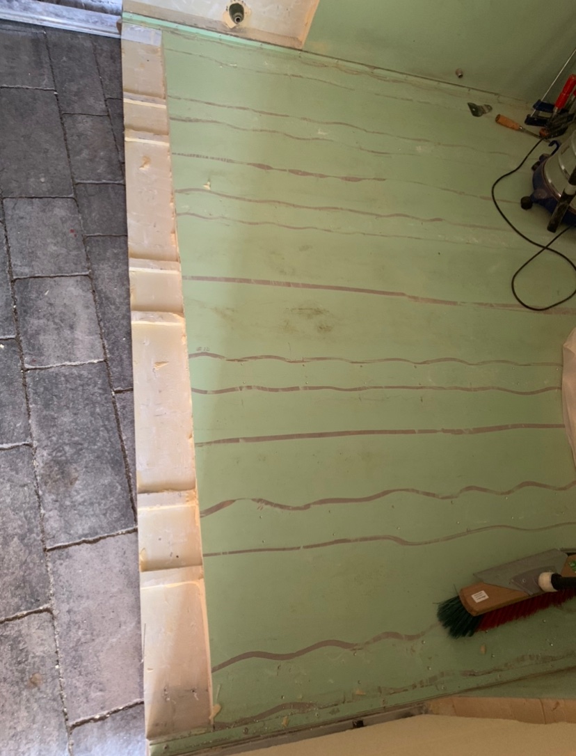

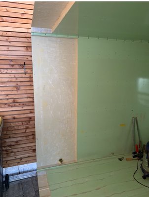

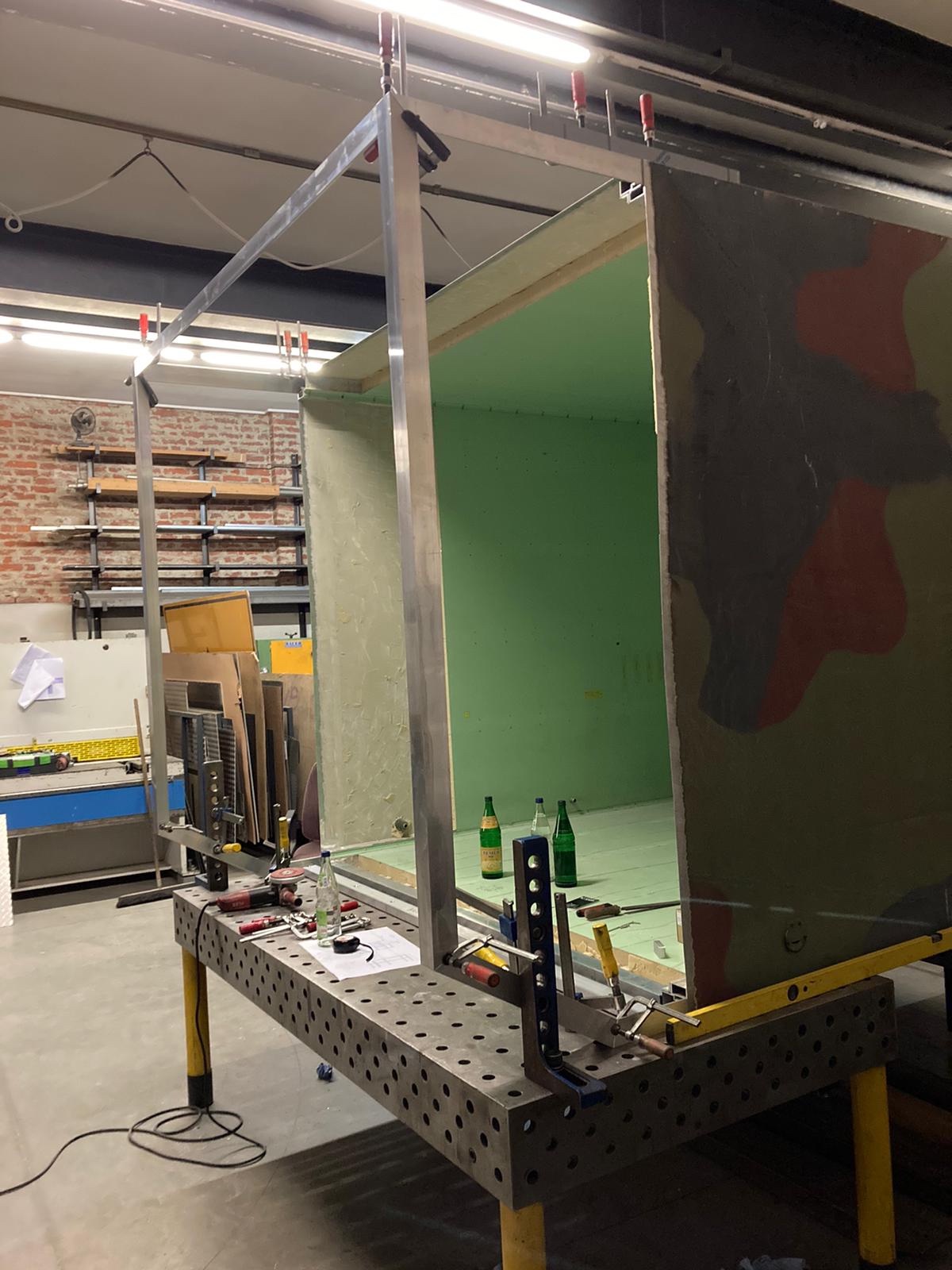

Habe nun mit der shelterverlaengerung begonnen
Der zeppelin shelter wurde der hintere teil vom Vorbesitzer weg geschnitten. Er hat aktuell eine Laenge von 2,88 m und soll auf 3,58 m verlaengert werden
Ier wird dann auf einen 9016 mit doka geschraubt
Den Zwischenrahmen werde ich als Mischbefestigung ausfuehren. Vorbe teistlocks und hinten schoen M16 schrauben im Helicoil gewinde
So zu schelter selbst:
Er wird auf den letzten 500 mm eine 30 Grad Schraege bekommen wegen der Optik und klar wegen dem BW
Wo leider die schnittkante ist sollen seitlich Fenster und Stauklappen rein
Deswegen ist es meiner meinung nach nicht nur mit nem rahmen rahnbauen getan. Ausserdem muss im neuen Teil auch die Befestigung zum Zwischenrahmen verbaut verden
Ich will seitlich, oben und unten noch jeweils eine alu querstrebe einbauen
Die verlaengerung wird an den ecken in die aktuellen Profile eingenietet
Weiter Bilder folgen
Vg haribo

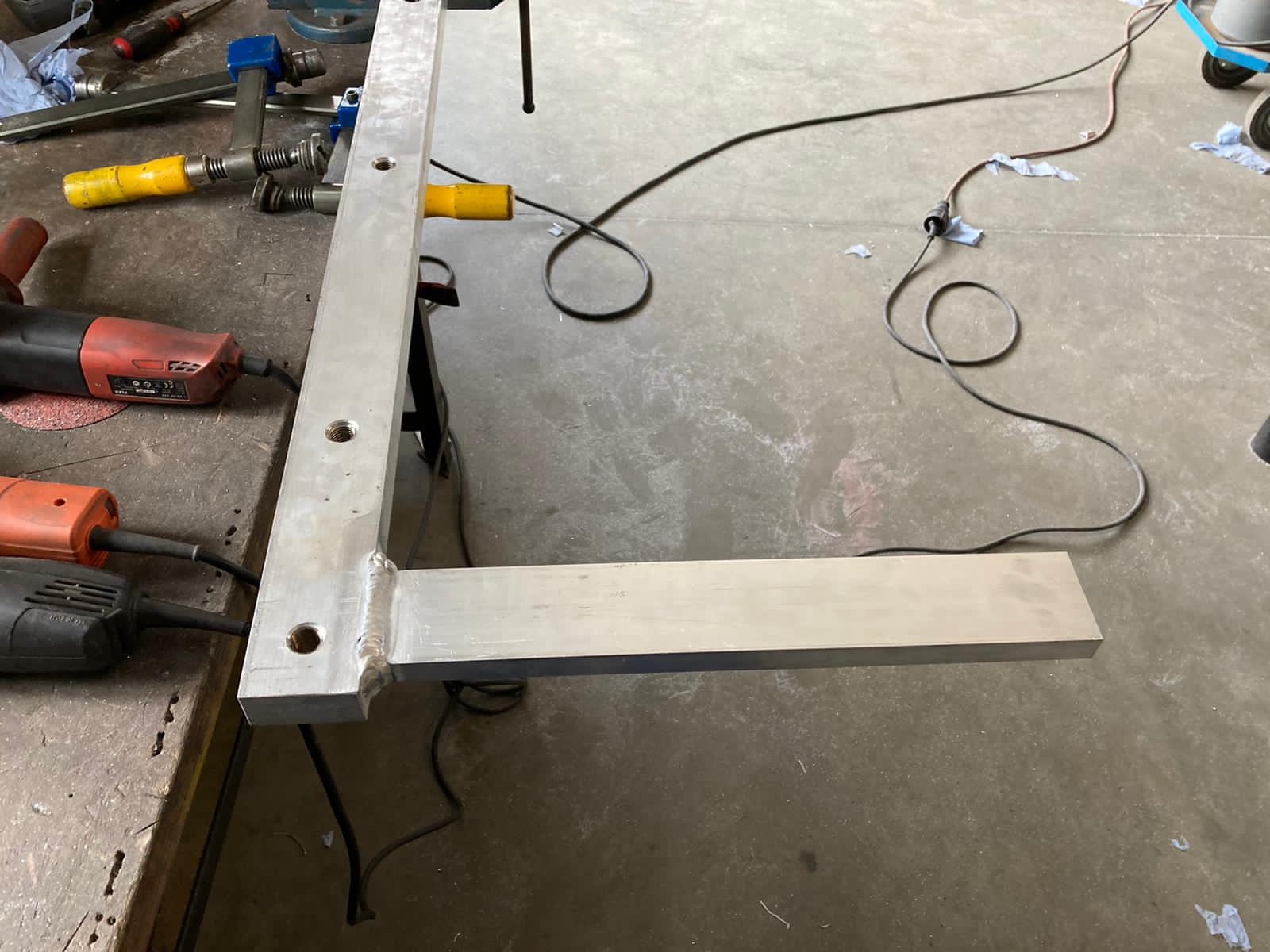

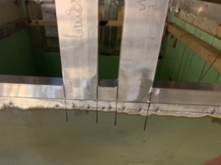

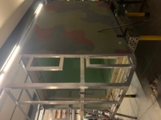

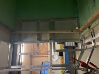

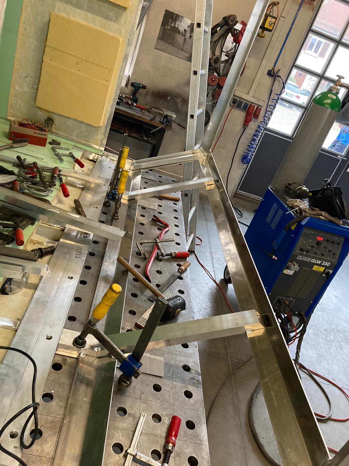

Es geht weiter mit dem skelett und der aufnahme auf dem hilfsrahmen

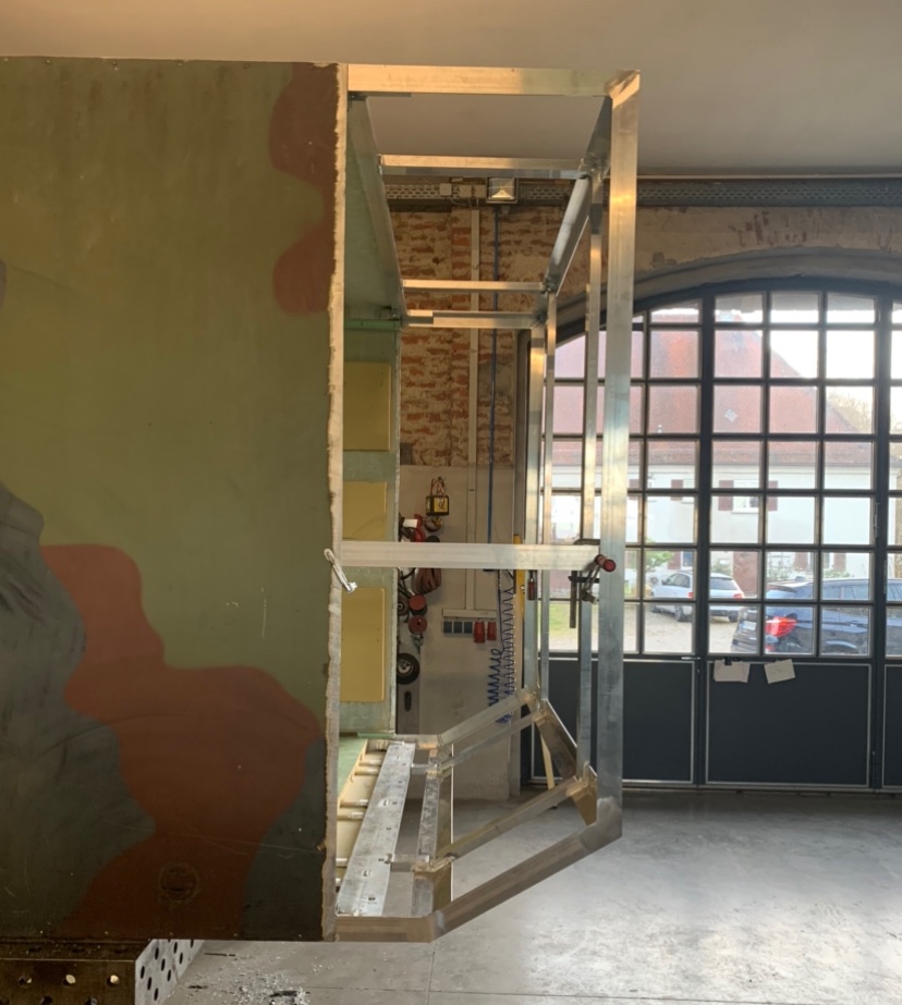

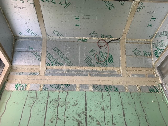

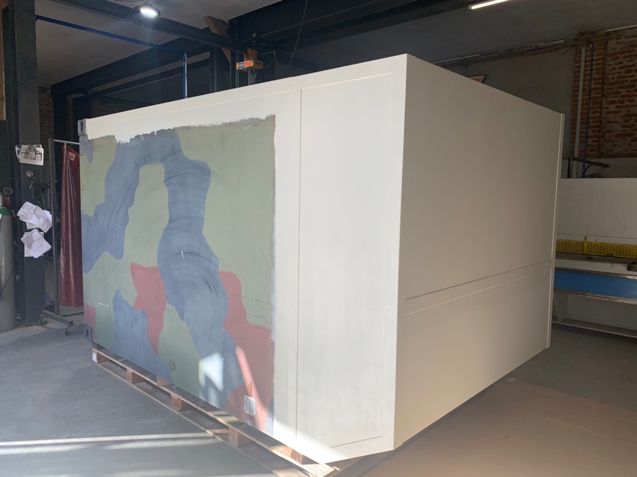

Die Anbindung vom neuen Teil an den shelter
Der Shelter Zeppelin Fm2 bekommt nun die gesamtlaenge von 3550 mm

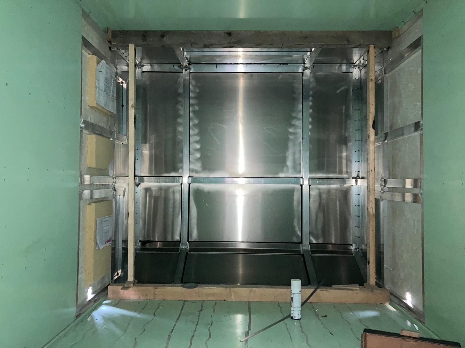

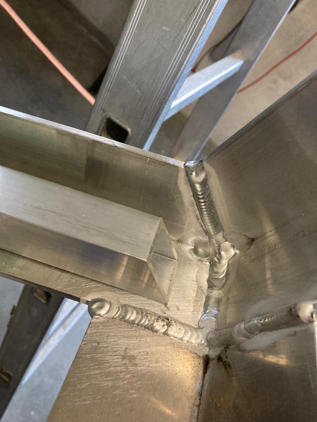

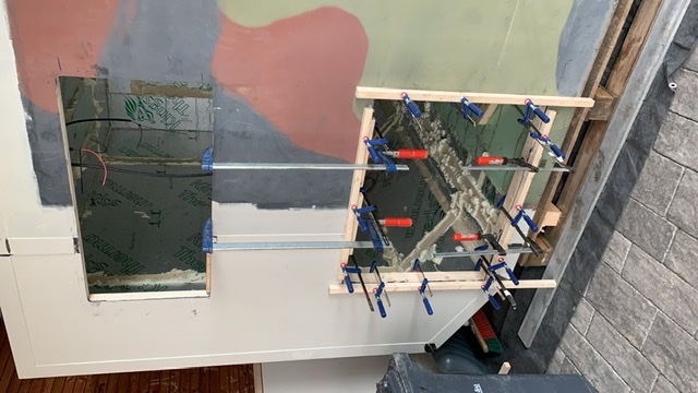

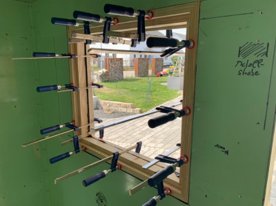

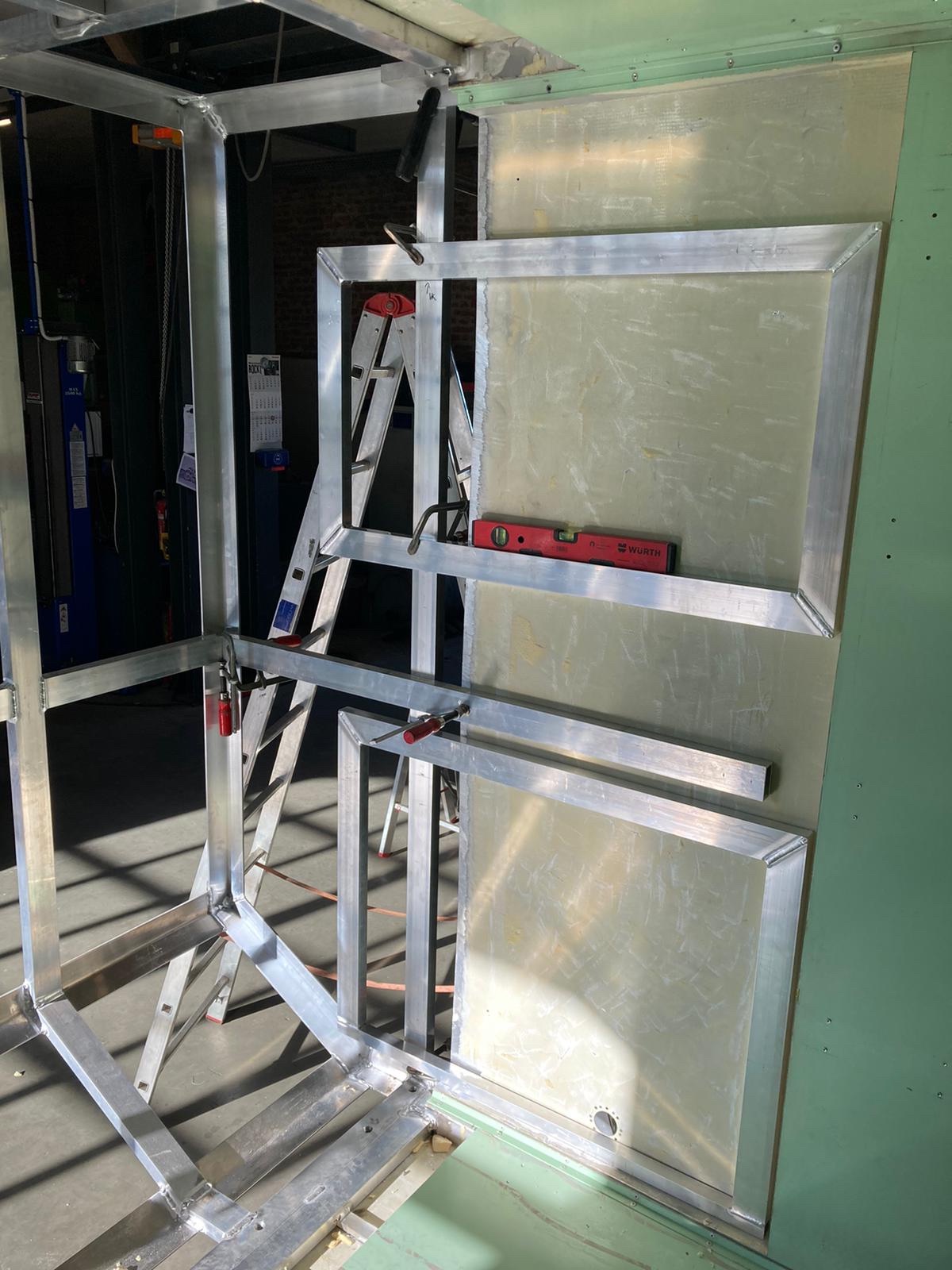

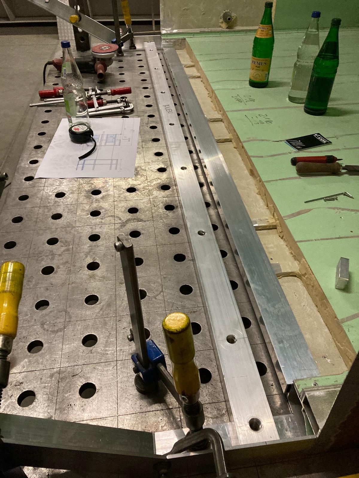

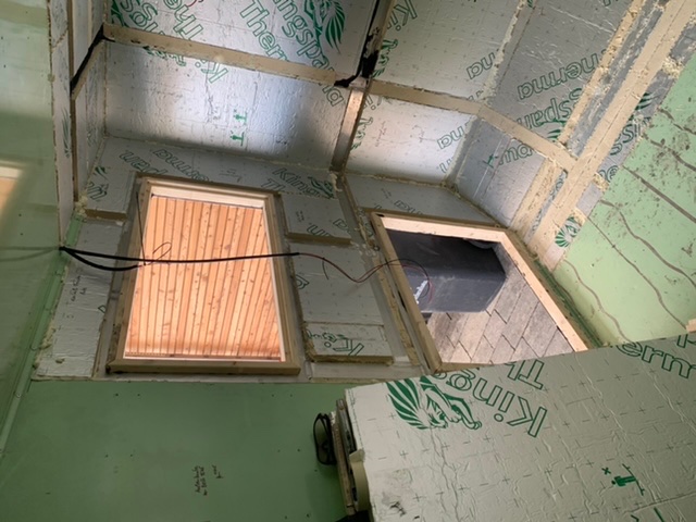

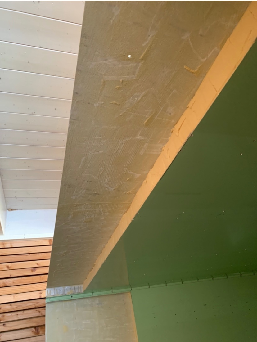

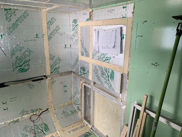

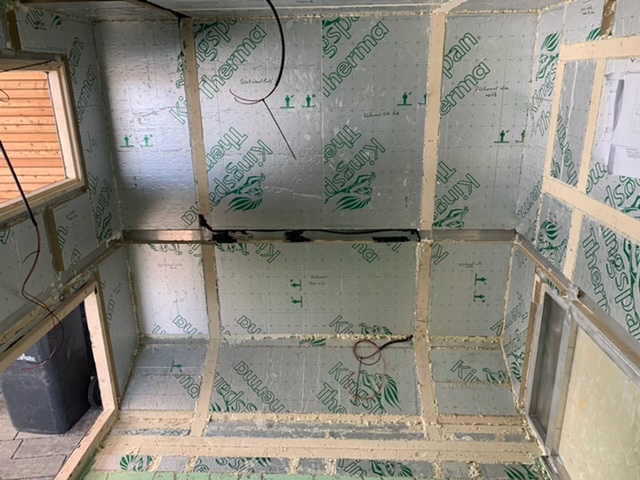

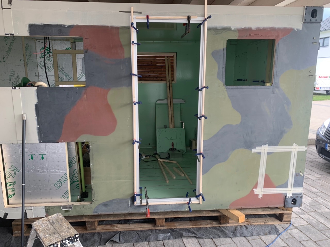

So es geht weiter mit dem gerüst und dem setzen der rahmen für fenster und stauklappen
haribo9016
- Beiträge: 44
- Registriert: 2019-09-29 20:08:53

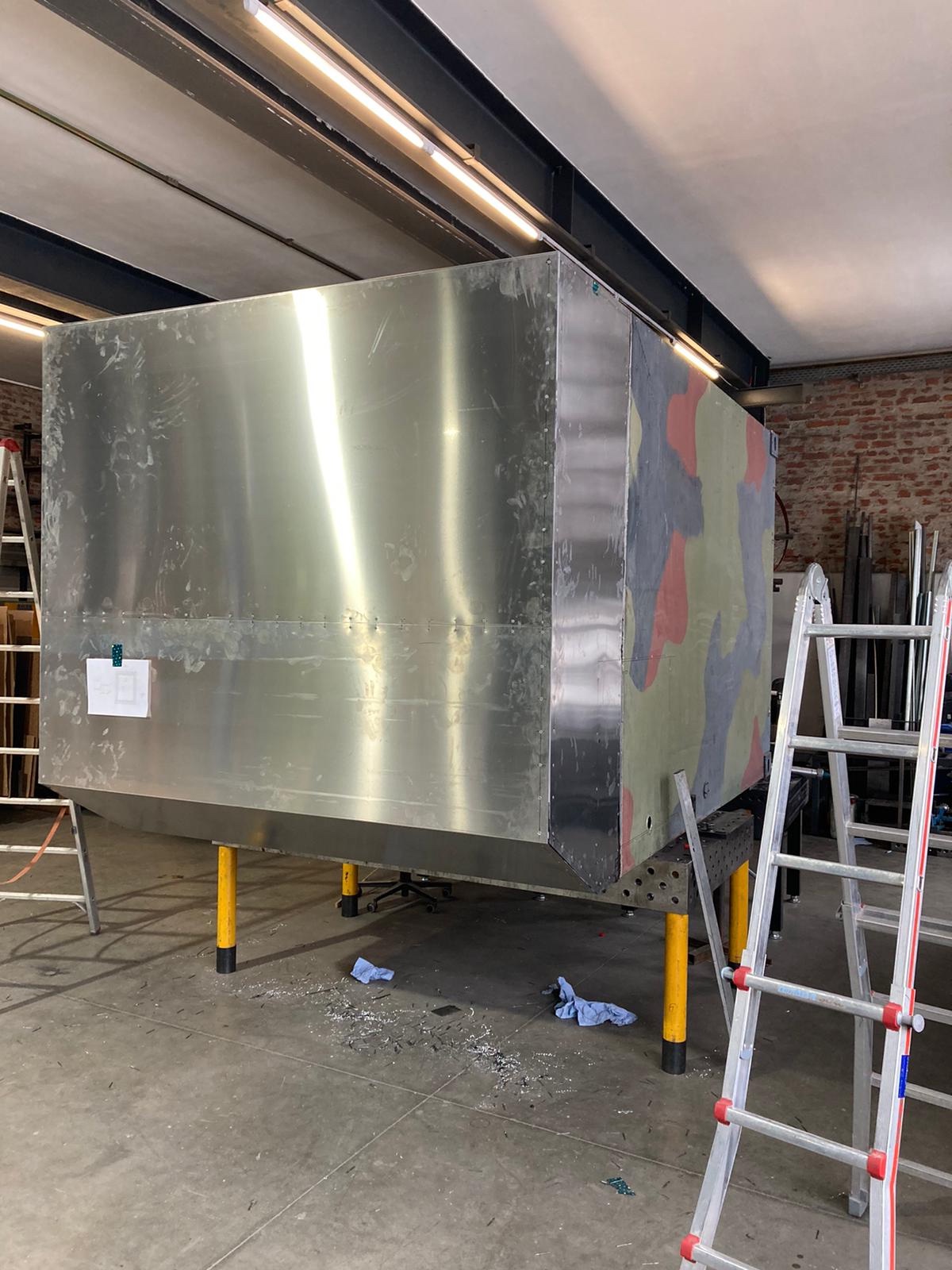

Re: Zeppelin shelter verlängern

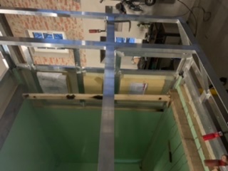

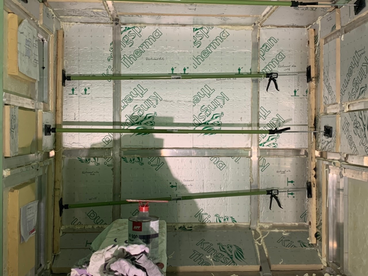

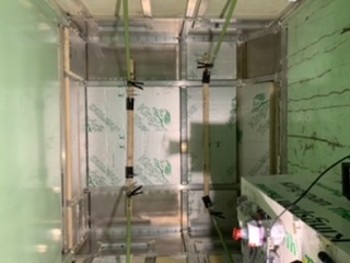

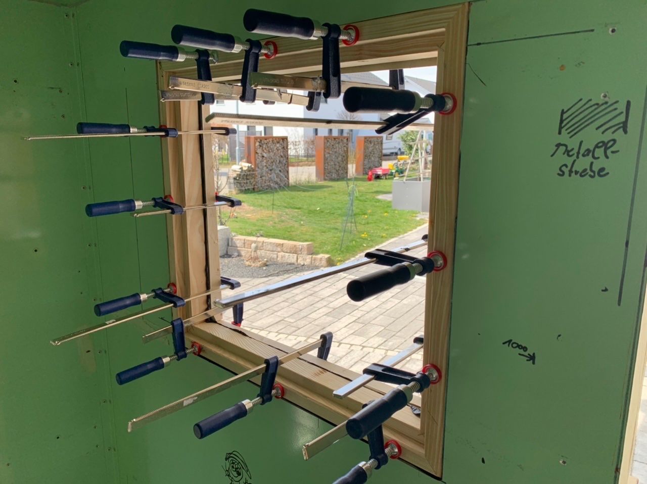

Es wurden die rahmen für Fenster und Stauklappen verschweißt
Ebenso wurde der shelter von oben nach unten gedrückt weil er im hinteren teil da die originalen vertikalen strebeben fehlen gestaucht war
Es wurden die originalen Bleche vernietet
Die vertikalen Streben im Bereich Fenster und Stauklappen werden wenns fertig ist entnommen
Die seitlichen Bleche werden um den rahmen der Stauklappen ebenfalls noch vernietet
Über den stoß ringsum werde ich noch Bleche draufkleben um Dichtigkeit zu erreichen
Das Blech hinten oben und unten werde 3 Stück und es wird oben und an der querstrebe hinten gestoßen
Weitere Bilder folgen

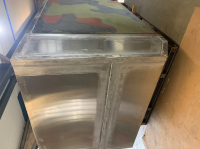

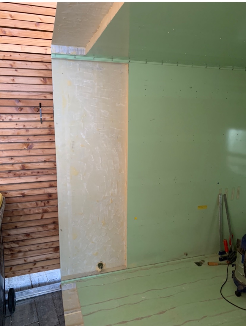

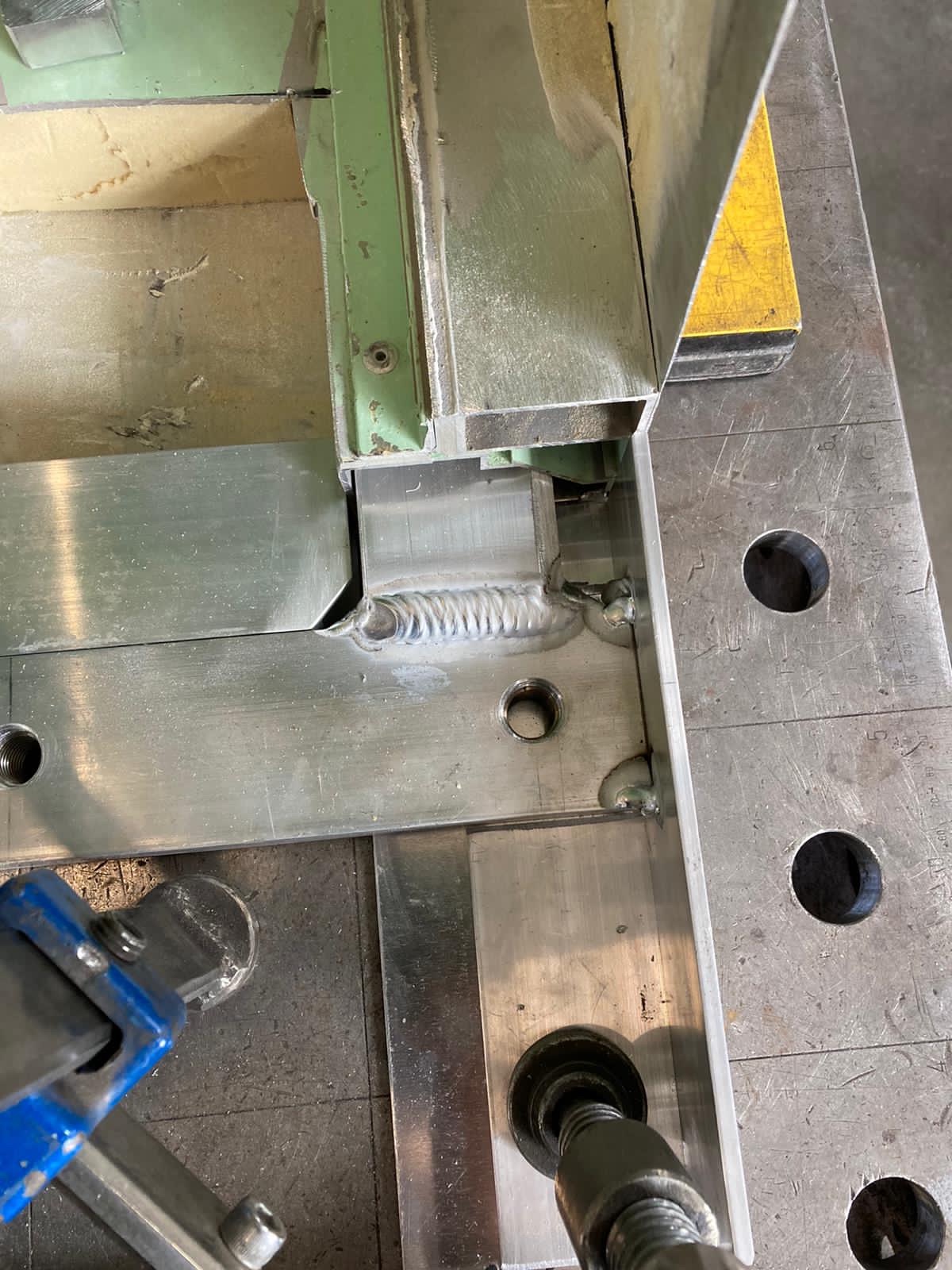

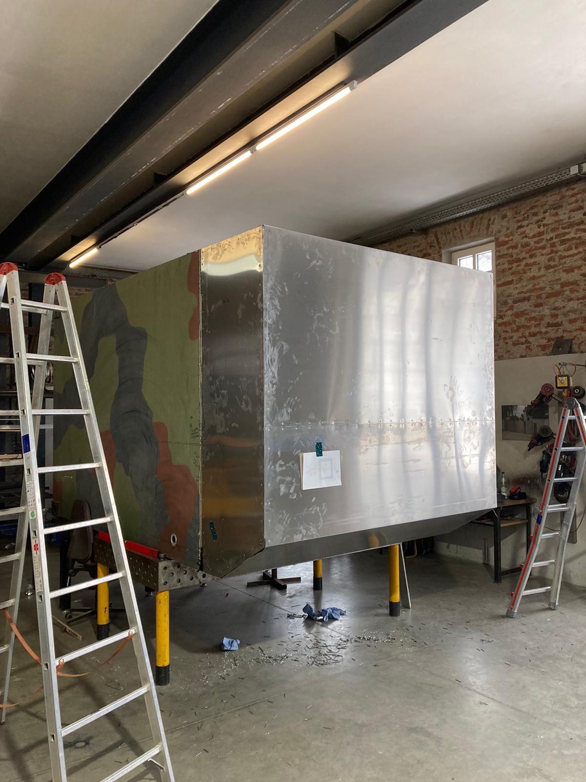

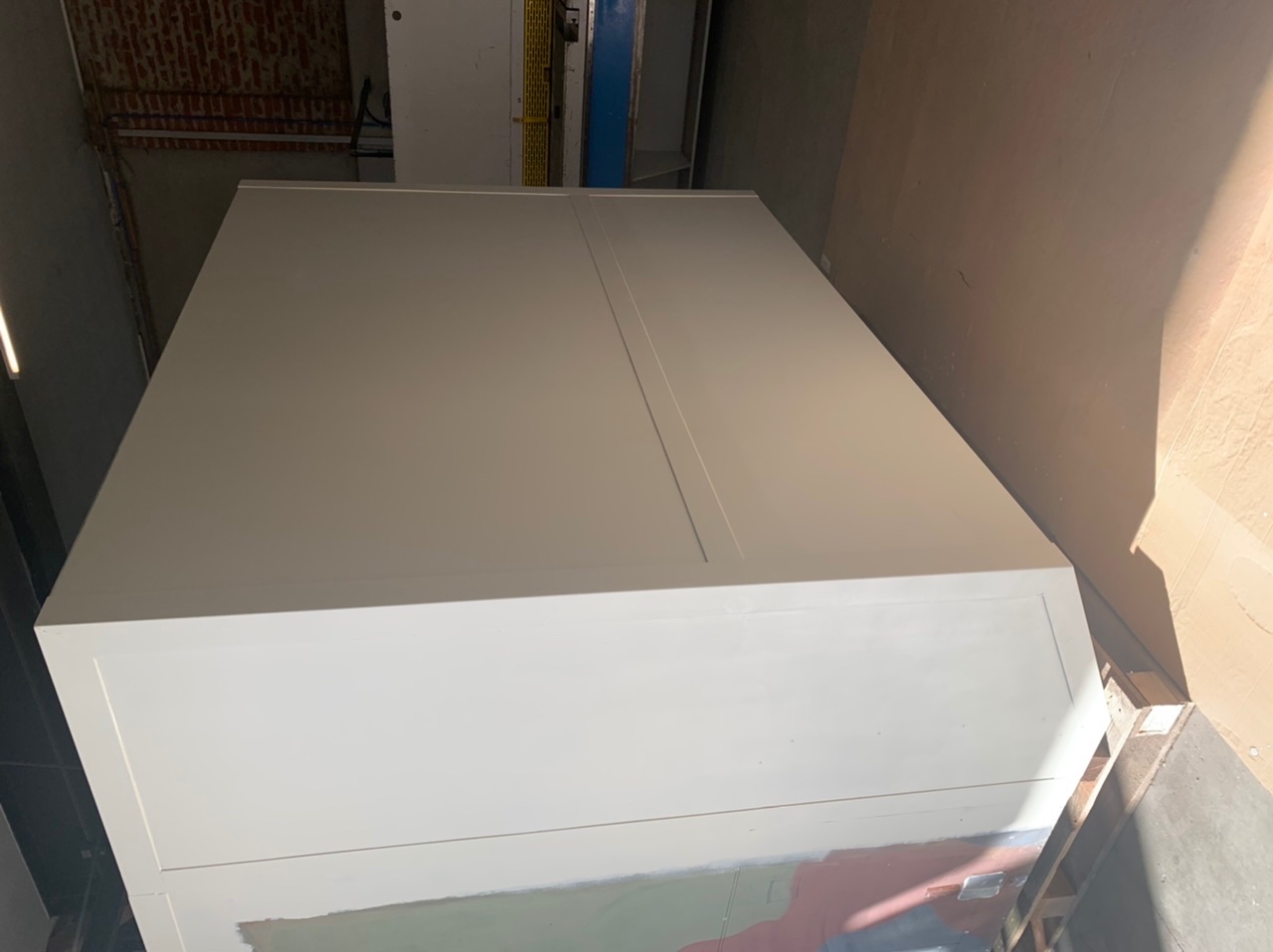

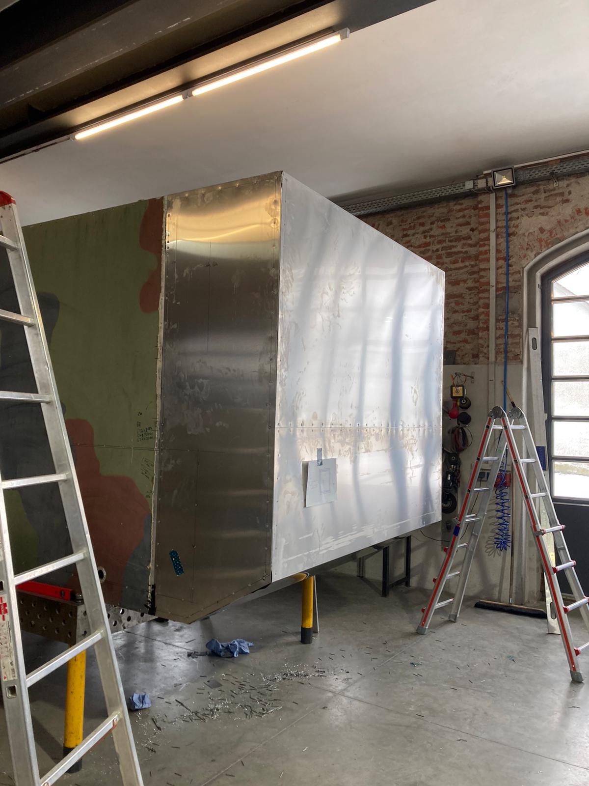

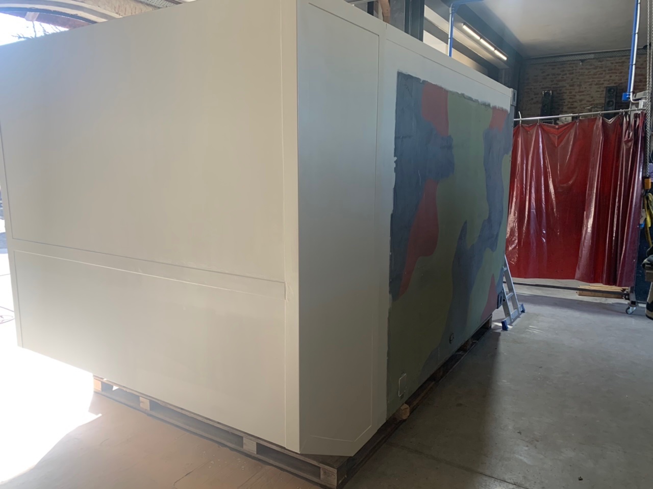

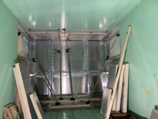

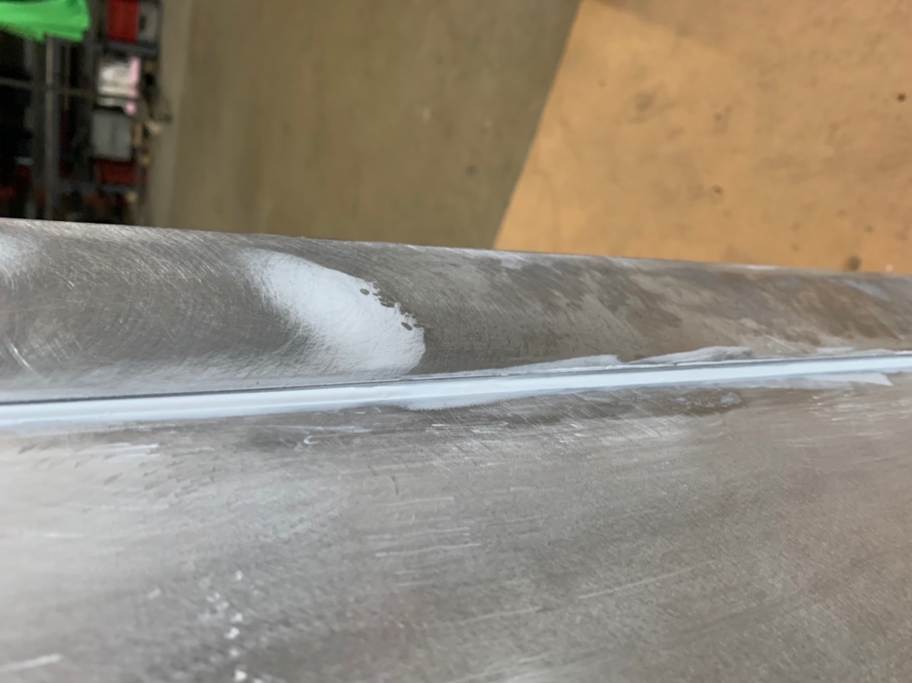

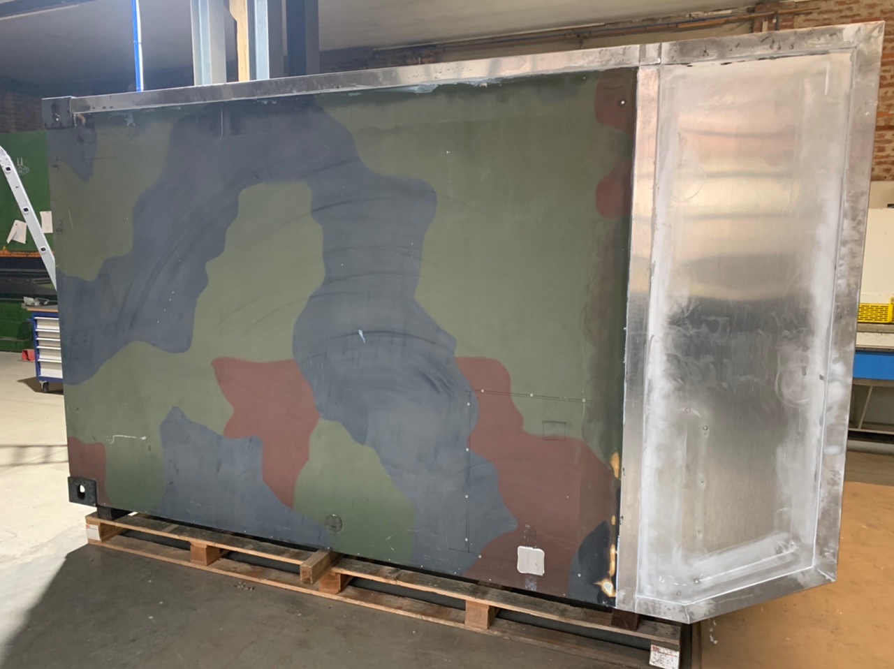

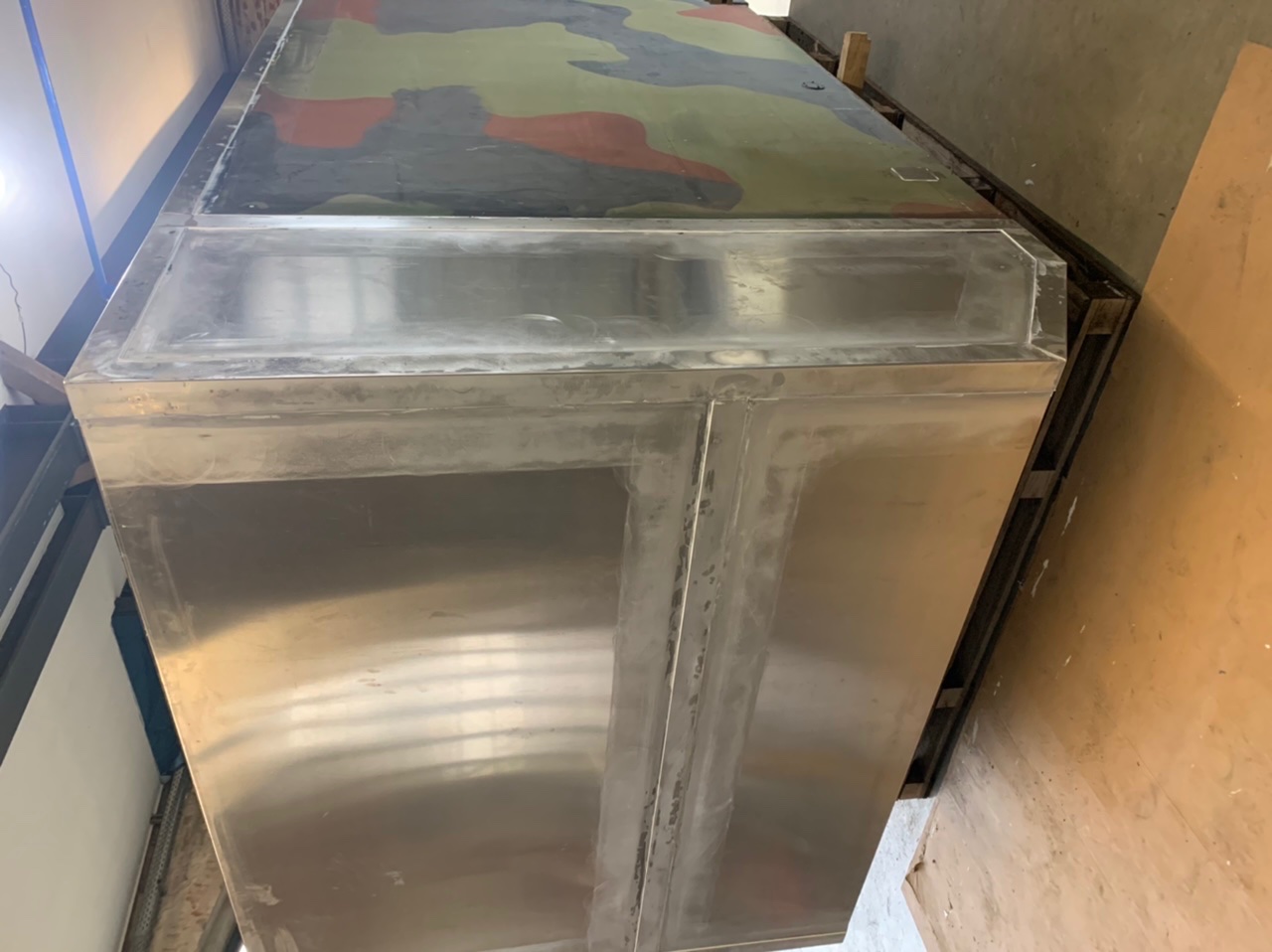

Verkleidung und anbringung der Alublrche mit kleber und mit Nieten
Danach werden die stoßkanten noch abgedeckt

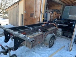

Die verlängerung ist nicht so einfach gewesen denn die stabilität war fast weg weil die hinteren vertikalen streben fehlten. Deswegen mussten wir ihn vertikal um 4 mm strecken
Klar kannst ihn haben
Mache gerade dafür den hilfsrahmen wenn du es im packet nehmen willst
Wenn das gleiche vorhast schick mir ne pn und wir quatschen
Vg haribo
Ich hatte glück und er wurde hier im forum ausgeschrieben
Und ich kam dann auch noch mit nem vernünftigen preis zum zug

haribo9016
- Beiträge: 44
Zusägen und verkleben der Pu platten mit Körapur 666/90 vollflächig
Nachgehen werden die Spalten mit pu Schaum „nicht drückend“ ausgeschäumt
- Dateianhänge
- 13B0CC24-2D1C-400B-BCD3-801DCEA538A8.jpeg (25.96 KiB) 8496 mal betrachtet
- BB19C0C3-B747-406D-A270-52424EE59F56.jpeg (23.98 KiB) 8496 mal betrachtet
haribo9016
- Beiträge: 44
So größe flächen alle mit pu platten verklebt
Nächster schritt Holz audie Quersrebe kleben wo dann das bett angeschraubt werden kann
haribo9016
- Beiträge: 44
Eckprofile wurden verklebt um auch die Nieten abzudecken
Verfugung von den Profilen mit dem gleichen kleber von körapur
Naechster schritt ist vorbereitung zum grundieren des blanken Alus
haribo9016
- Beiträge: 44
Bin weiter gekommen und habe die blanen aluflachen grundiert mit mipa grindierung
Zuvor angeschliffen und mit silikonentferner bearbeitet
Nächster schritt ist in farbe lackieren
Ich habe die grundierung gerollt
haribo9016
- Beiträge: 44
Isolierung innen, verfugen mit pu schaum, angefangen mit löcher schneiden fuer fenster und stauklappe, mit holzrahmen um die distanz von darunter liegenden alurahmen zum Fenster beziehungsweise Stauklappe zu überbrücken. Alurahmen darunter ist ca. 8-10 mm umlaufend größer als das gewaehlte Fenster beziehungsweise der Stauklappen
haribo9016
- Beiträge: 44
Einkleben von Holzrahmen in den Fenstern um das Rollo um 18 mm in der wand zu versenken
Türausschnitt und einkleben des inneren Rahmens
Der aussere Rahmen war zur stabilisierung der form
