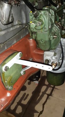

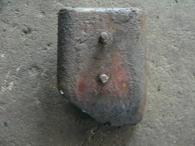

kleine Fortschritte zu berichten.
da ich ja den Warzenkompressor durch den Riemenkompressor ersetze,
benötige ich einen neuen Halter für meinen Gaszug.
- geschweißt
- gestrahlt
- gelackt
Wieder einen kleinen Schritt weiter.
Einer von gefühlten 1000 Haltern für irgendwas die anzufertigen sind.
Ein passender Gashebel für den kurzen Wellenstumpf der neuen Einspritzpumpe fehlt mir noch :search:
AloHa
Jakob

dran kann ich mich auch noch gut erinnern und es gut nachvollziehen, ständig ist für irgendetwas ein neuer Halter zu bauen. Mit steigender Anzahl kommt man richtig in Übung und kriegt den Blick für gute+einfache Lösungen :positiv:
Prunkstück wurde bei mir ein Kombihalter für Luftfilter und Lufttrockner (der Getriebehalter fällt wohl eher in andere Kategorien von Halterungen).

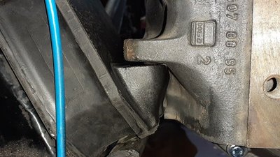

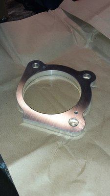

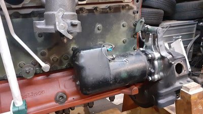

Die Adapterplatten für den Anlasser sind da.
Am Block sieht das schon mal ganz gut aus,
vielleicht muss man da noch mal nen Hauch weg nehmen wo das Gasgestänge vorbei kommt...
Da sind die Mickymouse Ohren ein klein wenig groß geraten und stehen 2mm über...
Dann noch die 4er Löcher durchbohren und zum Zentrieren Hohlspannstifte einsetzen.
Ich werde auch von unten noch 2 M6 Löcher setzen um einen Halter für die Rückholfeder des Kupplungspedals zu befestigen.
Den hatte die Alte Kupplungsglocke, die neue aber nicht...

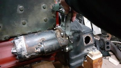

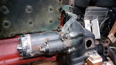

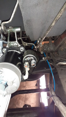

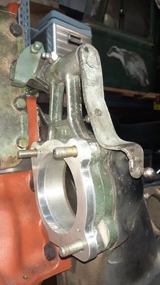

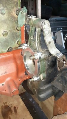

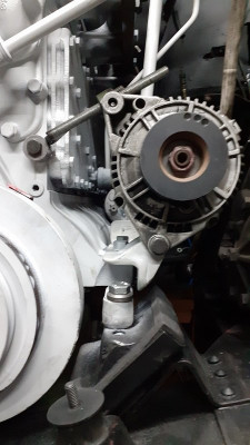

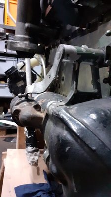

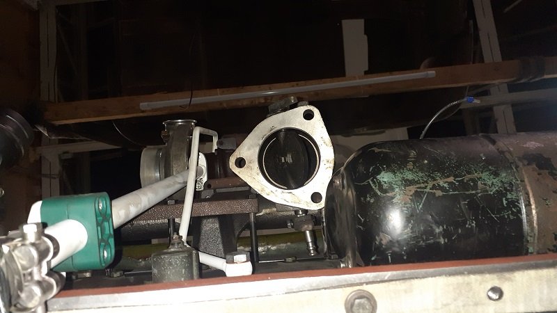

Dann hab ich noch eben den kaputten Anlasser vom Schlachtmotor da ran geschraubt.. :huh:
Da hatte ich gerade meine Entscheidung die alte Bauform Anlasser zu kaufen übern Haufen geworfen, und einen genau solchen bestellt... wenige Stunden zuvor...
Ansich erfreulicher weise habe ich auch schon die Versandmitteilung erhalten.
Es sieht mir aber so aus als würde das Gas/Motorbremsgestänge da nicht dran vorbei gehen,
Müsste es aber... :motz: :wack:
Also muss ich das Ding dann wohl zurück schicken und doch auf die alte Bauform gehen :search:
AloHa

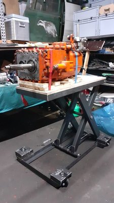

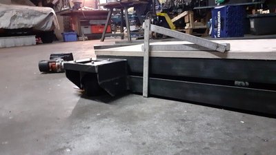

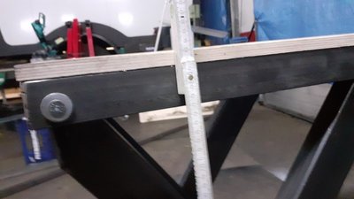

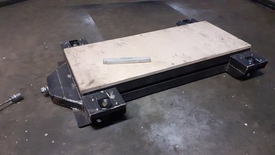

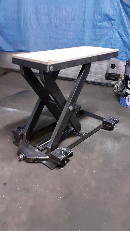

der Scherenhubtisch der am Ende doch zu viel Zeit und Arbeit (1 Tag Engineering und 4 Tage Schlosserei) gekostet hat ist ach fertig
Maximalhöhe 84cm
ganz unten 13cm
unten könnte man vermutlich noch irgendwo nen cm rausfuchsen, da stößt irgendwo noch was an.
Eigentlicih müssten in der untersten Lage die Beiden Rahmen flach ohne Spalt aufeinander liegen.
Optimierungspotential bleibt immer,
Um das Getriebe wieder ins Auto zu bringen muss dass jetzt aber erstmal reichen.

#155 Beitrag von Walöter » 2020-12-18 9:06:27
Hallo Jakob,
JRHeld hat geschrieben: ↑
2020-12-17 22:37:25
das sollte kein Problem sein, am einfachsten demontierst du ein Vorderrad, dann gibts keine Probleme, Schaltmimik ggf. erst unterm dem Auto wieder montieren.
Viel Erfolg!
Walter
Auffi, huift ja nix!
JRHeld
Beiträge: 2525
Re: Motor instandsetzung / revision om 352
#156 Beitrag von JRHeld » 2020-12-18 10:54:44
Moin Walter,
der Karren steht vorne derzeit eh beiderseits auf Böcken :D
Aber stimmt schon, der höchste Punkt ist der Stumpf vom Schaltknüppel..
AloHa
Jakob
die Unimog-Version vom 417 bzw große Baureihe mit Turbo- und Waste gate haben den Magnetschalter genau senkrecht über dem Anlasser angeordnet. Du entdeckst jetzt Probleme, mit den man sich im Gaggenauer Hockergrab schon vor Jahrzehnten rumplagen muss.
Gruß Helmut

wenn du die Platzprobleme durch Verdrehen des Anlassers lösen kannst, dann bietet die Adapterscheibe Dir eine Möglichkeit. Entweder kannst du noch eine zweite Adapterscheibe hinter die vorhandene legen mit Stehbolzen für die neue Anlasserposition. Oder Du bringst Stehbolzen an der vorhandenen Adapterscheibe an. Auf solche Art hatten wir im Sommer am Fendt den größeren Kompressor eingebaut, daher spricht dieses Problem mich an...
Vielleicht ist das ja eine Überlegung wert.
Nils
JRHeld
Beiträge: 2525
#159 Beitrag von JRHeld » 2020-12-19 16:59:10
Moin Helmut,
Asche auf mein Haupt, Du hattest mich schon vor Wochen einmal darauf hin gewiesen dass es diese Anlasser Bauform mit verschiedenen Positionen für das Schütz gibt.
Ich hatte mich durch verschiedene "hinweise" dazu hinreißen lassen zu glauben dass diese Bauform passen würde.
Jochen hatte Bilder von seinem Umbau gepostet auf denen der selbe Anlasser zu sehen ist.
Und so vom nicht zusammengebaut anschauen hatte ich auch erwartet dass der Hebel da vorbei geht... typischer Fall von denkste...
Moin Nils,
Eine weitere Platte macht die Sache nicht besser, denn dann steht der Anlasser nicht mehr in der richtigen Position zum Zahnkranz.
Es gibt aber schon mehrere Lösungsansätze:
1. - Da die Abgasklappenmechanik jetzt von dem Jungfräulichen Kugelkopf im Hintergrund angesteuert wird, mag es sein, ist aber noch nicht ganz klar, dass ich den Hebel einfach abschneiden kann weil ich den Kugelkopf nicht mehr benötige. Das ist noch nicht ganz klar. Einer der vorderen beiden Kugelköpfe ist aber auf jeden fall über...
Axel schnüffelt noch mal für mich in seinem Auto wie das denn original verknuppert ist.
2. - Wenn es nicht original so ist gäbe es die Optionen unter Umständen das Motorbremsgestänge zu ändern, so dass der 2. etwas kürzer Angelenkte Kugelkopf verwendet wird, und ich damit den Hebel einkürzen kann. das würde ich aber erst machen wenn das ganze im Auto ist. Sonst ist mir das zu heiß dann noch wieder in andere Probleme zu laufen...
3. - Letztlich könnte ich auch einfach auf den Anlasser in der alten Bauform vom alten Motor zurück zu gehen, ob nun in Neu oder eben einfach den Alten... das funzt auf jeden fall ohne großen Umbauaufwand...
Wird die Tage entschieden.

#160 Beitrag von unihell » 2020-12-20 21:57:19
Hallo Jakob
4. - du besorgst dir das passende vordere Lagerschild, das ist alles plug & play.
Starter 0 001 367 039 BOSCH
Gruß Helmut
Wat wellste maache
Wat soll dä Quatsch
JRHeld
Beiträge: 2525
#161 Beitrag von JRHeld » 2020-12-20 22:21:47
Moin Helmut,
ob das Schütz wenn es oben steht dann nicht irgendwo anders hakt, viel platz ist da nicht...
Die alte Bauform kostet nur 1/3...
Und ich habe noch so einen der alten Bauform in funktional..
und die Alte Bauform wartet mit 20% mehr Leistung auf...
warum an der Baustelle überhaupt was ändern? :search:
Es scheint mir als sei es einfach eine dumme Idee von mir gewesen...

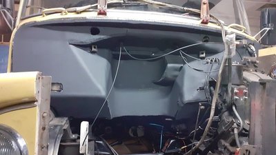

von Silber glänzend zu schwarz matt...
Der Dämmungsaufbau ist "fertig"
Das mit dem Lochblech schau ich mir noch mal an, aber das klebt alles sehr gut!
Bin gespannt was das am Ende in Sachen Radau wirklich gebracht hat.
Dieser Tage kommen dann noch die neuen Motorlager, und dann kann der Motor wieder rein.
Von unten werde ich an der einen oder anderen Stelle der Doppelkabine auch in sachen Schalldämmung noch aktiv werden solange das Getriebe noch nicht wieder drin ist.
Ich habe noch eine zweite Rolle Alubotyl. Die erste Rolle hat übrigends genau gereicht um die Spritwand zu dämmen.
Und Armaflex ist auch noch über. damit geh ich glaub ich auch noch mal unter das Armaturenbrett und in die Fußräume.

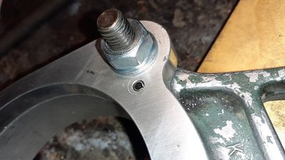

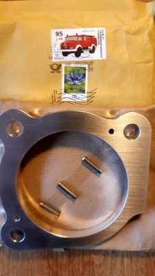

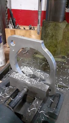

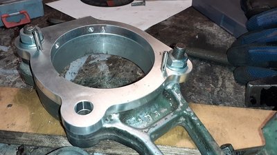

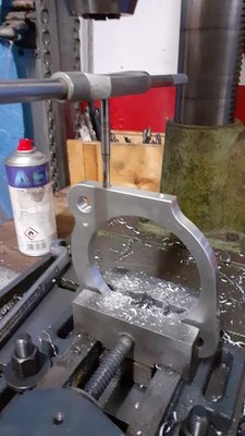

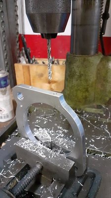

hier eine kleine Bildergeschichte, insbesondere für die Beiden die noch so ne Flanschadapterplatte von mir bekommen haben.
Diese Löcher mit Gewinde benötigt Ihr nur wenn Ihr auch wie ich hier den Halter für die Feder zum Entlasten des Ausrücklagers anbauen wollt.
(siehe Erläuterung mit Bildern weiter vorne im Threade)
Den Gewindebohrer mit Hilfe der Standbohrmaschine gerade ansetzen ;)
Das Teil zwischenzeitlich nicht aus oder umspannen!!!
Ich habe dann den originalen Flansch mit diesem neuen so zusammen gespannt, dass das Anlasserloch genau identisch ist, und das freibleibende Schraubenloch gut übereinander steht.
Dann die beiden 4mm Löcher mit einem 4mm Bohrer mindestens 10mm tief in das Originalteil bohren.
Die mitgelieferten Spannstifte sind 20mm lang und die Platte 10mm stark.
Ein klein wenig Antisize oder ähnliches an die VA-Spannstifte könnte empfehlenswehrt sein.
Hier ist gut zu sehen dass ich von dem einen "Mickymouseohr" doch noch etwas weg genommen habe, damit der Motorbremshebel auch wirklich nicht an der überstehenden Kante hängen bleiben kann.

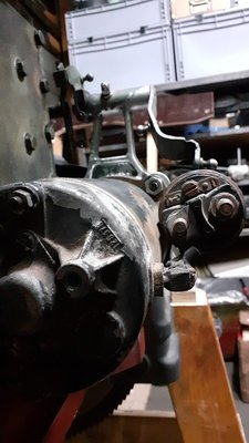

Dieses "Anlasserdrama"...

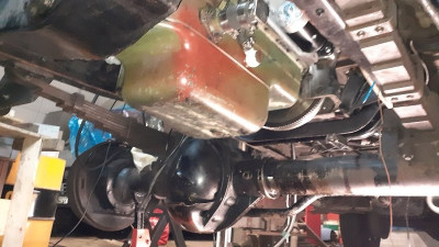

Von unten betrachtet sieht man dass es eng wird zwischen Auspuff und dem Anlasser in der alten Bauform, der ca 5cm länger baut als der in der neueren Bauform mit dem Schütz an der Seite.
Ich denke letztlich muss da eh nen Hitzeschutzblech dazwischen.
Der Auspuff wird auch ein Komplettneubau... wird also passend gemacht...
Ich werde versuchen das so zu gestalten dass beide Anlasserbauformen letztlich passen.

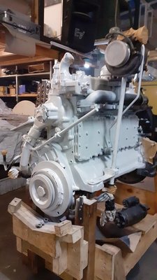

#164 Beitrag von JRHeld » 2020-12-24 15:41:38

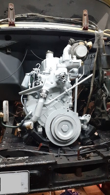

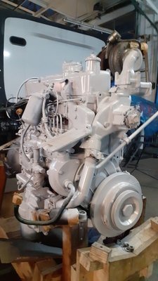

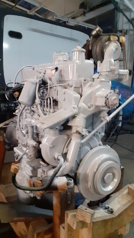

kurz vor dem Einbau hab ich den Harlekien :joke: dann noch einmal übergeduscht. :huh:

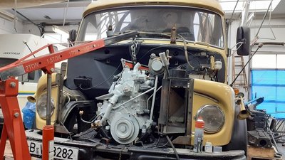

Den Scherenhubtisch mit dem Getriebe getestet..

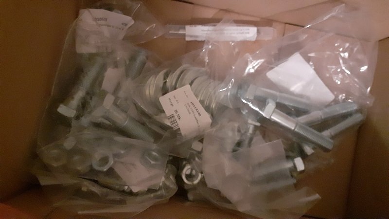

Und Kleineisen bestellt von dem ich nicht mal die Hälfte benötigen werde...
Besser haben als brauchen... :ninja:
Die aktuelle Versorgungslage für den Privatier ist schwierig.
Zu diesem Zeitpunkt glaubte ich noch dass das mit dem anstehenden Einbau nun "Plug and Play" sein würde... :spassbremse:

Und so sieht das aus, wenn man von jemandem aus dem Forum einen Brief bekommt.
Danke Jakob 🤝👍.

#167 Beitrag von JRHeld » 2020-12-24 15:59:34
dann haben wir versucht mir heute das größte Weihnachstgeschenk zu machen...
Ist so was wie geglückt :dry:
Der wohnt da leider noch nicht final.

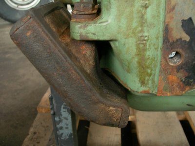

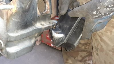

Es war vorher klar dass die Motorlager hinten ein wenig angepasst werden müssten, weil die Kupplungsglocke eben doch nicht 100%ig Kurzhauberkompartibel ist...
Halb so wild, das fand ich vertretbar.

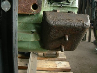

Als er dann das erste mal drin war zeigte sich das hier...
da haben die Nagelneuen Lager einen etwas anderen Winkel als die alten... an sonsten identisch.
Das ließ sich aber mit ein paar Schims "lösen", nicht toll, aber funktional.
Der Motor steht also jetzt erstmal nur auf den Lagern,
die Schrauben gehn aber noch nicht in die Löcher :frust:
Da sind noch ein paar Anpassungsarbeiten von nöten... ein paar mal rein raus...
Na fröhliche Weihnachten.

Bezüglich des Winkelfehlers bei den Motorlagern und der These dass sich das so hinziehen lässt:
wenn man die ausgebauten und die neuen Motorlager von hinten auf die Anbauseite mit den Stehbolzen legt, und auf der anderen Seite ein Richtscheit gegen die Montagefläche für den Motor legt, zeigt sich der ca 3° Winkelunterschied zwischen den beiden Lagern auch. Es mag sein dass es tatsächslich verschiedene Varianten sind, wenn es keine Fertigungstoleranzen sind.
Ich möchte das nicht mit gewalt hin ziehen, das würde Potential für größre Probleme bergen...

#174 Beitrag von JRHeld » 2021-01-05 14:04:09

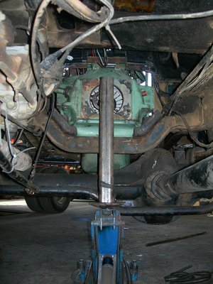

kurz vor dem Jahreswechsel haben wir den Block noch final Montiert.
Nur durch das draufstellen der halben Tonne Motor passiert bei den Motorlagern eigentlich nix...
Nach einigem hin und her unterfüttern haben wir den Motor nun mehr oder weniger spannungsfrei auf den Motorlagern montieren können.
Den Kurbeltrieb haben wir noch mal mit Diesel abgewaschen,
da er ja seit einigen wochen ohne Ölwanne in der werkstatt stand.
So sollte eventuell eingedrungener Staub auch erstmal wieder raus sein.
ebenso wie der Anlasser in der neuen Bauform.
Ich habe in den Hebel vom Motorbremsgestänge ca 2cm rein geschweißt, so dass der hebel nun am Schütz vorbei geht, und auch sonst nirgendwo anschlägt.
Damit kann ich beide Anlasserbauformen verwenden.
Die Adapterplatte ist natürlich auch drin und passt einwandfrei so weit.
Der nächste Schritt ist das ganze im Auto Lauffähig zu machen, um das Gas- und Motortbrems-gestänge einzustellen solange man da noch gut ran kommt ohne das die ganze Peripherie aus Leitungen etc.. da wieder dran ist.

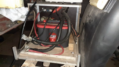

Ich hab zwischenzeitlich ne Batterie bestellt und geliefert bekommen...
Optima Red Top, das auto ist ja 12V...
Die Teuersten 50Ah die ich je gekauft habe, aber dafür 950A Kaltstartstrom
Ganzschön winzig... vorher haben da 2x 100Ah Blei+Säure gewohnt.
Auch im Verhältnis zu den fetten 95² Anlasserkabeln...

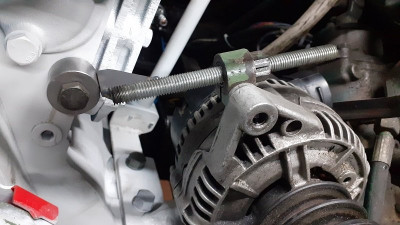

Hab dann noch nen neuen Spannhenkel für die Lima gebaut.
Der Daimler Originale passte nicht mit meiner nachgeferkelten Lima und deren Halter zusammen.
Durchgeschweißt habe ich das natürlich noch.

Gestern wurde auch der Lüftungskanal (Kunststoff) unter die Motorhaube geschraubt, den ich von Deinem alten Auto mitgenommen habe.
Die Anschlüsse für die Schläuche zu den Düsen im Armaturenbrett haben allerdings andere Durchmesser als bei meinem alten Teil (Pappe).
Da muss ich dann noch mal los...

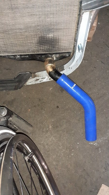

Meine Lösung für den Nicht mehr verfügbaren Kühlerchlauch Vom Kühler zum Wärmetauscher
Und die Interferenzen zwischen den teilen...
Den nach oben gewinkelten 90° Bogen abgeschnitten,
Und als Horizontalen 45° Bogen mit einer Muffe wieder angelötet.
Jetzt geht es entweder mit einem solchen universal 45° Silikonschlauch,
oder mit nem eingestutzten Schlauch den ich vom alten Frontlenkermotor hatte,
dessen Teilenummer ich noch mal nachschauen muss um sie hier zu posten.
