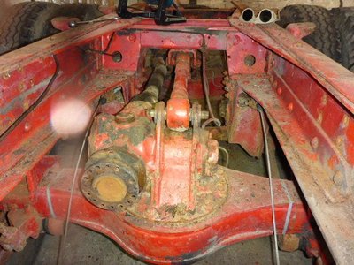

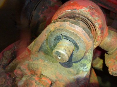

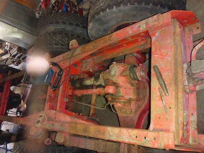

Wie ist es möglch den Bolzen am hinteren Querlenker Zerstörungsfrei auszubauen? Die Gummis sind verschlissen sieht aus wie ein konischer liemesring...Hätte jemand eine bezugsquelle fuer die Gummis? Gelenk ist spielfrei...
Von der verstärkten rahmenseite wurde bereits versucht mit einem wagenheber zu drueken...leider ohne erfolg...
siehe Bilder...
Danke

hitze ist nur bedingt möglich, da die längslenker innen eine kugel haben die kunststoff gelagert sind. die lenker wollen wir aber im besten fall wieder verwenden.
über ölen und hämmern sind wir weit hinaus :-)
ich würde es als level 2 gewaltanwendung schon überschritten bezeichnen.
ich hab das gefühl dass der äußere limesring erst raus muss, weiß aber leider nicht wie. außerdem sieht der bolzen so aus, als wäre er zwei geteilt...

wir haben schweißbrenner, ölen ohne ende, hammern, wagenheber, usw. längst durch.
dir frage hier ans forum ist nicht wie man eine festsitzende schraube aufmacht sondern ob jemand schonmal bei 60er jahre magirus deutz eckhaubern mit 3 Achsen die oberen längslenker getauscht hat oder weiß wie man die bolzen ausbaut.
ist dieser zweigeteilt? ist der äußere ring zuerst zu entfernen oder gibt es eine andere ausbaureihenfolge?
für jede hilfe dankbar!

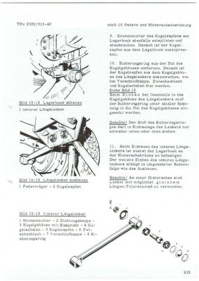

die lösung scheint folgende zu sein: der bolzen ist ein kegelbolzen und wird mithilfe von ner hülse(oder großer beilegscheibe) richtung beifahrerseite ausgezogen. anleitung als bildchen anbei...
bin mal gespannt ob das so einfach wird
