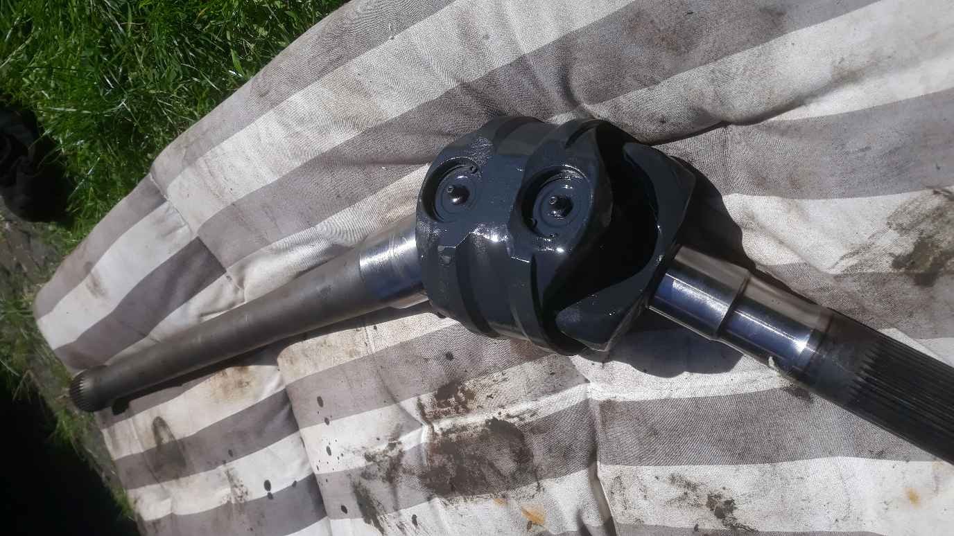

Habe eine bei Junglas in Köln machen lassen, der hat mir 2 Kreuzgelenke mit durchgehender Schmierbohrung eingesetzt, bei der originalen könnte man nur je Lager abschmieren. Preis je nach Aufwand, aber günstiger als alles oben genannte. Ich war sehr zufrieden.
Gruß Guido
Nachher
Nachher
Vorher
Vorher
