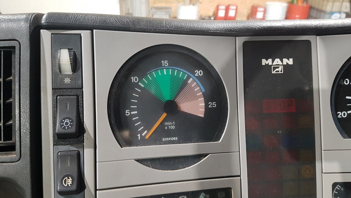

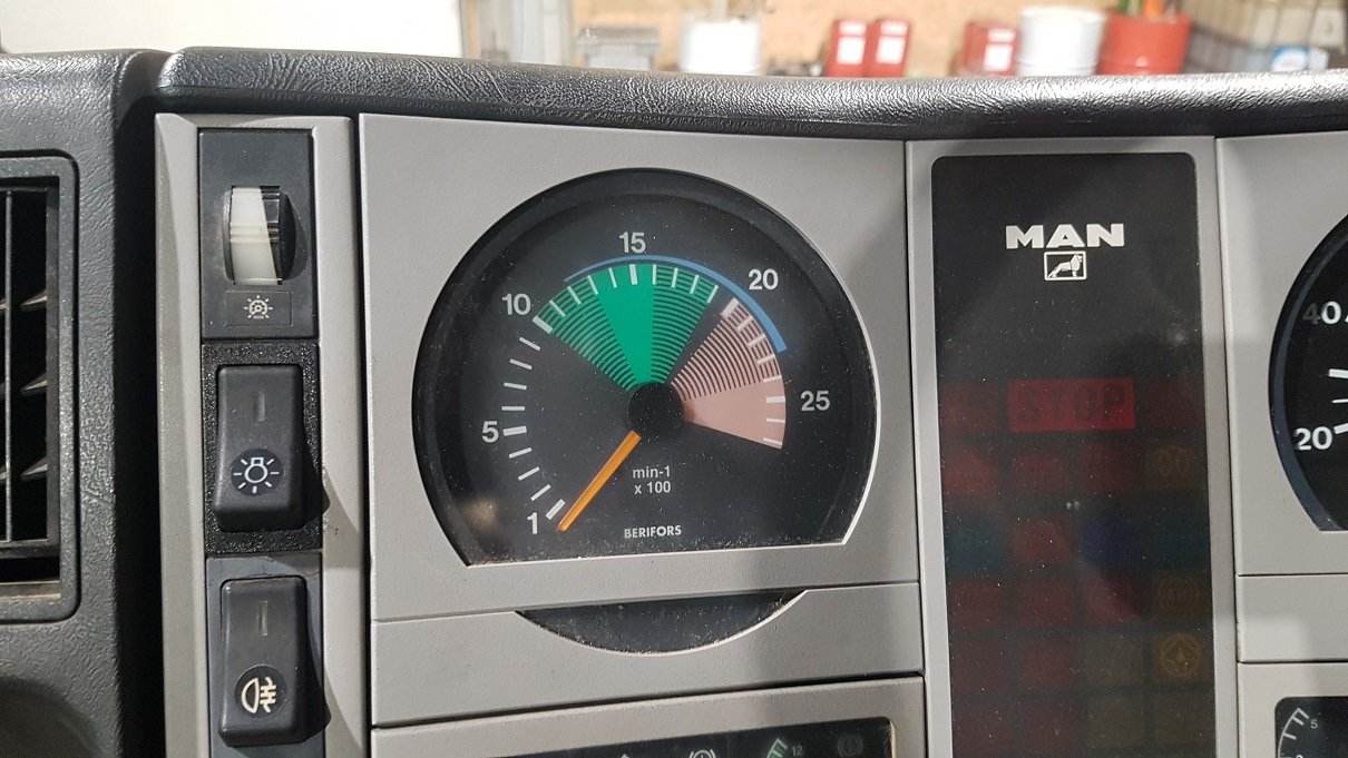

Möglicherweise gab es den D28 auch mal mit AGR, die wurden sogar noch in den ersten TGA (+ Familienangehörige) eingesetzt und hatten dann Commmonrail-Einspritzung. Die besagten Varianten aus den 90ern haben aber definitif kein AGR. Luft rein, Abgas raus, einziger Treffpunkt ist der Turbolader.
Rot schraffiert soll laut Anleitung nur Nenndrehzahlbereich bedeuten, erst vollrot bedeutet Überdrehzahl (=Abgasuntersuchung
Hier unser 27.414 mit Euro2 als Beispiel. Für verschiedene Motoren sind die Markierungen je nach Charakteristik weiter oben oder unten, aber dramatisch sollte sich das bei den beiden nicht unterscheiden.
Nils
Das stimmt. Der blaue Balken im Drehzahlmesser soll für verfügbare Motorbremsleitung stehen. Hochgepeitscht auf 2000/min bremst der Motor in der Tat etwas mehr. Aber man muss dafür immer extra runterschalten, im dem Drehzahlbereich, in dem man normalerweise am schönsten fahren kann und der dementsprechend meistens erstmal anliegt, passiert kaum etwas. Das können andere Motoren besser, auch Turbos.
Nils
