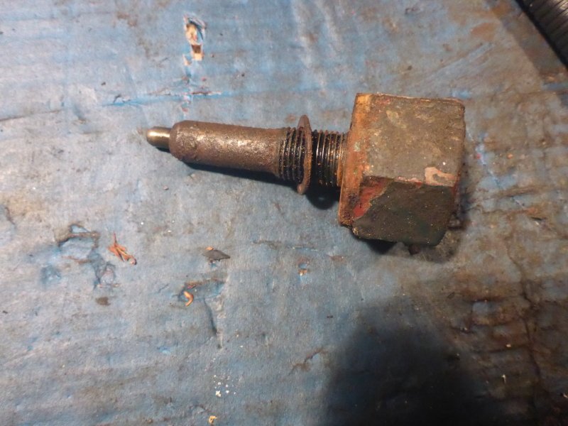

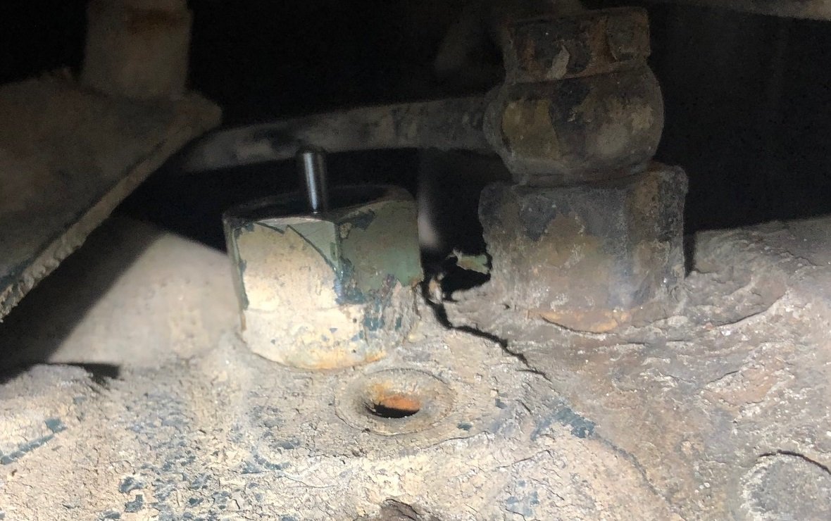

bei mir scheint der Schalter für die Kontrollampe der Differentialsperre hin zu sein.
Obwohl die Sperre mechanisch rausgeht bleibt die Lampe an. Die Teilenummer des Schalters ist 0015456811 (Mercedes 65€), laut MB Teileinfo ersetzt durch 3855450011 (Mercedes 117€).
Anbei Fotos vom Schalter, da geht offenbar eine Metallstange als Betätiger in die Achse rein. Die gezeigte Position ist "Sperre nicht drin" steht dafür der Metallstab korrekt?
Kann mir jemand näheres zu dem Schalter sagen, handelt es sich um einen einfachen Schalter (ein-aus) den man reparieren könnte oder ist da noch mehr drin an Sensorik, Spulen, etc. was Versorgungsspannung brauchen könnte?
Gibt es alternative Bezugsquellen?

Hallo Bruno,
du schreibst: bei mir scheint der Schalter hin zu sein.
Warum prüfst du den Schalter nicht?
Du benötigst dazu kein Meßgerät. Den Stößel kann man aus der Achse ziehen, ist das noch möglich. Der muß leicht gehen.
Dann den Schalter manuell betätigen. Geht dabei die Kontrolle an und aus?
Wird der Stößel in den Schalter gedrückt, ist der Kontakt im Schalter geschloßen, Kontrolle leuchtet.
Ohne Stößel ist der Kontakt im Schalter offen, Kontrolle aus.
Der Schalter läßt sich einstellen. Wenn die elektrische Prüfung keinen Befund bringt muss der Schalter eingestellt werden.
Der Schalter schraubt sich auf eine Gewindebuchse, die läßt sich rein und rausdrehen und wird mit einer Mutter gekontert.
Zum Einstellen wird die Sperre betätigt, dann den Schalter soweit einschrauben bis die Kontakte im Schalter geschloßen sind und dann mit der Mutter abkontern.

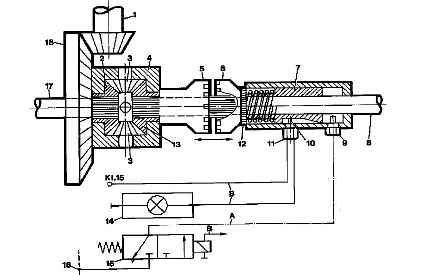

Hallo Bruno,
so oder so ähnlich sollte das aussehen was noch in deiner Achse ist und wo der Schalter drin wohnt.
Oft ist der Stift einfach fest. Mal ausbauen, gangbar machen, Schalter durchmessen....

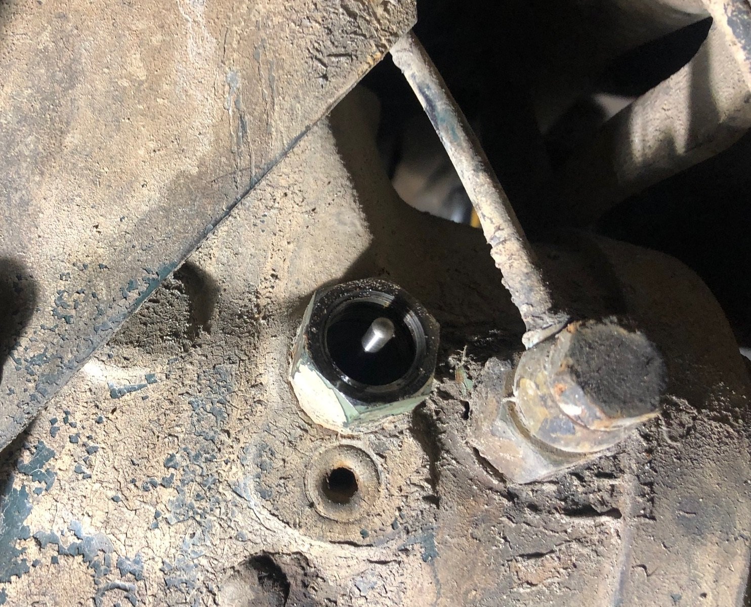

Vielen Dank für die Infos.
Der Stift lässt sich leicht bewegen, aber aktuell ist auch komplett ohne Stößel im Schalter die Komtrolllampe an.
Das würde dann ja darauf hindeuten, dass da intern im Schalter was klemmt....

hier ein Bild zur Funktion des Schalters (10,11) der Sperre
Viel Erflog!
Walter

der Walter hat Dir doch ein Bild gezeigt.
7 bewegt sich und schiebt den Stössel 10 rein oder nicht, das schaltet die Kontrollampe ein und aus
Stössel raus - kein Durchgang (Strom)im Schalter
Stössel rein - Durchgang
Gruß Claus

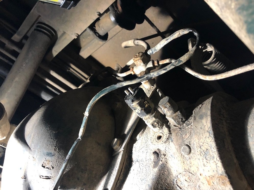

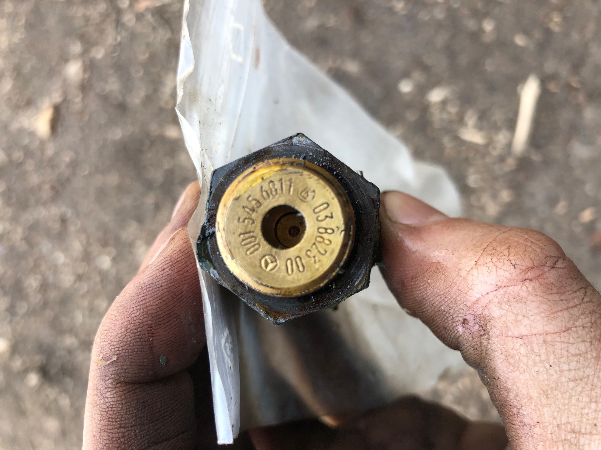

bei mir hängt der Schalter wieder, das Gangbarmachen hat nur kurz geholfen. Also: Austausch.
Laut Teileinformation ist hat der Schalter bei mir die Nummer A9905455700 (WDB35810215247354).
Leider kann mir weder meine Werkstatt weiterhelfen, noch finde ich ihn im Internet.
Hat jemand eine Bezugsquelle?
Daniel

Kein Wunder, daß Du unter dieser Teilenummer nichts findest. Das ist die neue Nummer nach der Aufspaltung in PKW und LKW. Die kennt weder einer der Hersteller von solchen Schaltern noch das Internet.
Ich schaue mal bei nächster Gelegenheit (vielleicht Montag) nach der alten Nummer. Dann wirst Du vermutlich von Suchmaschinen-Treffern erschlagen ...

#23 Beitrag von Pirx » 2022-10-08 18:11:57
Hallo Daniel!
Da ich wegen einem anderen Forenmitglied sowieso "mal schnell" (wegen terminkritisch) was nachschauen mußte, habe ich auch gleich nach der alten Teilenummer des Schalters geschaut:
A 990 545 57 00 (Neu) = A 000 545 50 11 (Alt)
Hier findest Du schon mal 7 verschiedene Hersteller, alle günstiger als das Daimler-Truck-Originalteil:
https://www.autoteiledirekt.de/oenumber/0005455011.html

Aktueller Stand:
Trotz mehrfacher WD40-Dusche lässt sich die Einheit aus "Schalter -> Reduzierstück -> Stutzen" nicht auseinanderschrauben.
Der "Stutzen" A6163530184 ist noch für einiges Geld lieferbar, der "Bolzen" nicht mehr, zumindest lt. Mercedes-Benz Originalteile.
Teilenummern lt. Teileinformation:
Stutzen :A3533530084 / A6163530184
Bolzen: A3533530074 / A3533530274
(Wie immer habe ich keinen blassen Schimmer was hier der Unterschied ist.)
Wenn Stutzen und Bolzen noch lieferbar wären (wer weiß schon ob der alte Bolzen in den neuen Stutzen passt...), würde das mein GGV (Geduld-Gewalt-Verhältnis) hin zum zweiten G hin beeinflussen. So werde ich wohl noch zwei Wochen Einweichzeit investieren.
Viele Grüße,
Daniel
