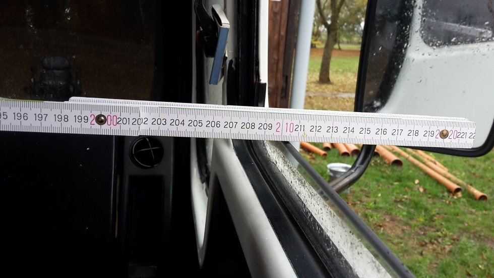

hier ist noch ein Anhaltspunkt. Ich hatte mal für einen 1017-Fahrer Maß von einem schmalen NG-Fahrerhaus genommen, Baujahr '89. Von Scheibe zu Scheibe messen ist zwar für den Innenraum nicht ideal, aber es ging vor allem um einen möglichst eindeutigen Abgleich zu einem anderen Fahrerhaus. Es gibt diverse unterschiedlich breite, lange und hohe Fahererhäuser für die NGs. Dieses war für ein kompaktes Reisefahrzeug interessant, weil es schmal war und eine niedrige Höhe hatte, aber etwas mehr Länge mit zwei Liegen- und auch eine etwas schönere Inneneinrichtung. Die üblichen 1017 von Militär und Behörden haben vermutlich meist auch so ein schmales.

@ Hallo Nils,
prima für den Vergleich. Bei dem gezeigten 1017 kann man wahscheinl. grob auf jeder Seite noch mal 2-3cm nach innen hin abziehen, sodass ein MB 1017 vermutlch ca. einen 2,05m breites Fahrerhaus haben dürfte.
Wenn ich beim alten (Iveco-)Magirus Rüstwagen grobes Maß nehme, so ist das Fahrerhaus AUSSEN ca. 2,18m breit (ohne Spiegel und Treppenstufe). Innen scheint man nicht genau treffen zu können, da vermutlich der obere Dachteil die eigl. Innenbreite verdeckt. Falls doch nicht verdeckt, dann sind es vermutlich 1,99m INNEN-Breite, mit Tendenz zu eher mehr. Denn 9,95cm je Seite mag ich mir nicht recht vorstellen für die Türenstärke.

#8 Beitrag von Nelson » 2020-01-27 13:45:39
Oelwurm hat geschrieben:
2020-01-27 3:40:25
es war zwar kein 1017, sondern ein dynamischer 1420LS ;) (zumindest solo recht dynamisch, mit vollem Auflieger war bei dem kleinen Fiffi der Vorwärtsdrang vermutlich nicht mehr so zornig :ninja: ). Aber Deine Einschätzung der Maße könnte nach meiner Erinnerung etwa hinkommen.
