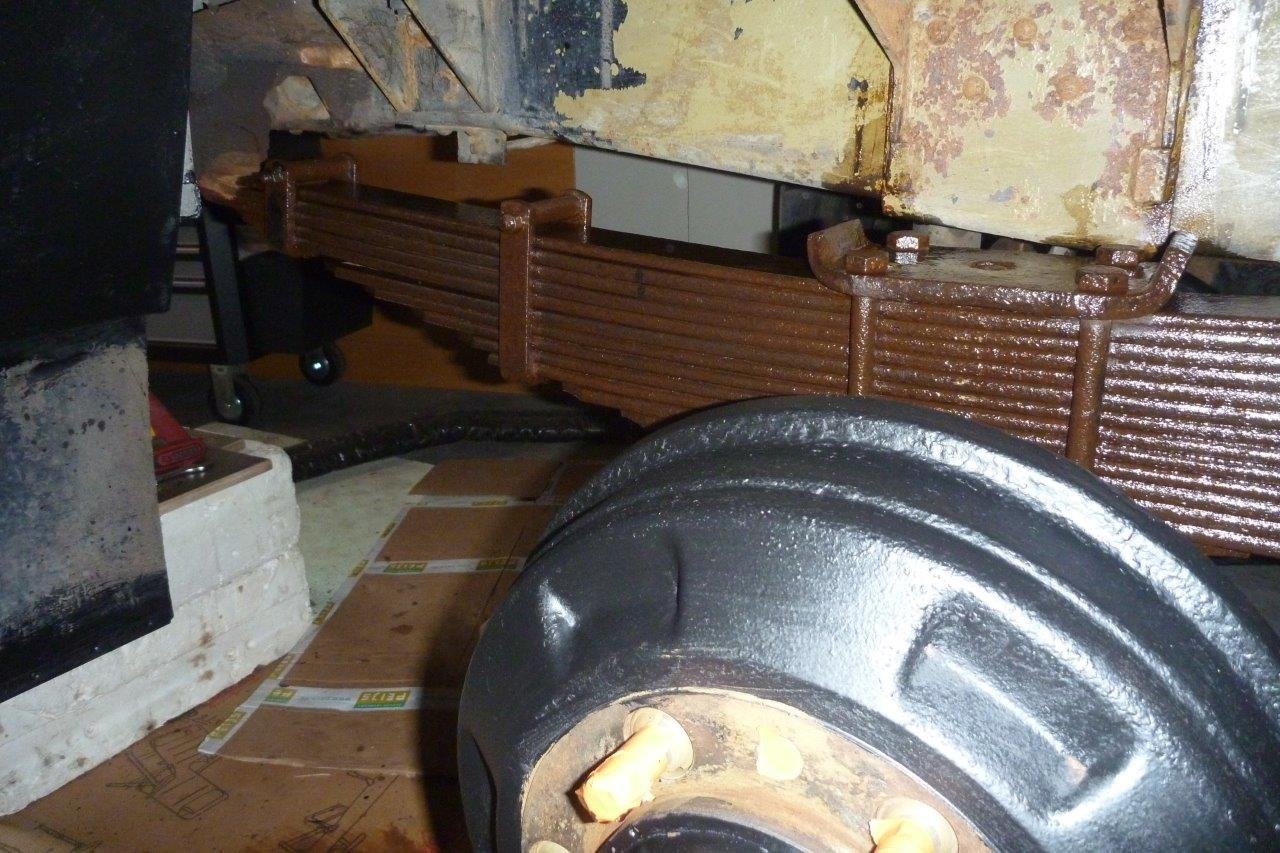

Hallo Zusammen,
da wir ja unseren Hano fast mehr im Winter als im Sommer fahren und ich auch lieber hinterm Steuer sitze als drunter liege … schauts ab dem Verteilergetriebe auch entsprechend aus.
Vorne ölt der Motor alles ganz gut ein, so dass da echt wenig rostet.
Aber hinten halt. Ich hab mir jetzt vorgenommen mal die Blattfedern, die Hinterachse und ein wenig drumherum zu behandeln.
Folgende Gedanken, wenn jemandem was dazu einfällt, so lasst hören.
Die Blattfedern habe ich probeweise mit dem Nadelentroster traktiert (glänzendes Stück in Bildmitte). Ich will hinterher die Federn mit Owatrol einpinseln, mehr nicht. Ist Nadelentrosten gut oder wäre nur mit Drahtbürste besser? Der Nadler verdichtet halt auch die Oberfläche und das Owatrol kann nicht so gut eindringen.
Die Achse und so werde ich nur händisch abbürsten und mit Brantokorux 3in1 streichen.
Wie soll ich denn die Bremstrommeln behandeln, die schaun auch gruselig aus?
Noch ein Tipp zum Entfernen des Gummipuffers: Es sind 19er Schrauben. Die obere war so festgerostet, dass sich der ganze Puffer mitgedreht hat. Ich hab dann von unten eine Nuss mit passender Verlängerung reingefummelt (Puffer mit Hebel nach vorne drücken), von unten dagegen gedrückt und oben so lange gedreht, bis die Nuss eingerastet ist. Dann hab ich die Nuss festgehalten und weiter gedreht.

#10 Beitrag von ph » 2020-01-26 19:43:09
Hallo Zusammen,
erst mal vielen Dank für die vielen Beiträge und Tipps.
Ich weiß, das Thema ist schon abgedroschen und es gibt auch nicht DIE Lösung.
Ich hab mich entschieden die Blattfedern nur mit der Bürste zu entrosten und dann mit Oxyblock N zu tränken.
Das kriecht überall rein und hält mindestens bis zum nächsten Regen - :totlach: :totlach: :totlach:
Da drüber kommt noch - muss ich aber erst noch mit dem Korrosionsschutzdepot telefonieren - vielleicht ein Wachs?
Die Achse hab ich auch nur mit der Bürste entrostet und 2x mit Brantho Korrux 3in1 gepinselt.
Gut, das wird alles nicht ewig halten, aber so wird es mir die nächsten Jahre auch nicht langweilig.

#12 Beitrag von ph » 2020-02-04 19:41:43
Hallo Leute,
ich hab heute die Achse und Blattfeder auf der BF-Seite abschließend noch mit
Kline Premiumwax schwarz vom Korrosionsschutzdepot eingepinselt.
Ist wohl ähnlich dem Seilfett, trocknet und klebt nicht so arg.
Wie lange das v.a. auf den Blattfedern hält, werde ich sehen.
Wenn ich für 2 Jahre Ruhe hab, bin ich schon zufrieden.
