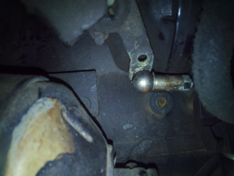

Der Zylinder lässt sich nur begrenzt verstellen. Für 1000 Touren weniger muss ein kürzerer Zylinder rein.
man könnte auch den Anlenkpunkt am Hebel versetzen und damit den Hebelweg.
Genau das habe ich am letzten Wochenende gemacht.
Jetzt sind es 1200 Touren.
