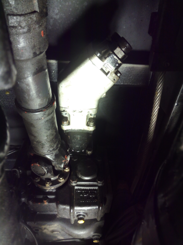

Hättest du mal ein Foto davon, wie deine Pumpe am Nebenabtrieb sitzt?
Danke
Micha d.k.

- HolzwurmPeter
- Beiträge: 920
- Wohnort: Bad Hersfeld
Re: Drehzahl/Übersetzung Nebenantrieb
Gruß Peter

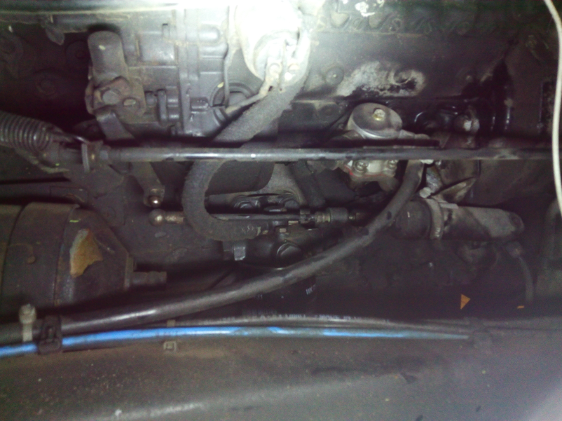

Hallo,HolzwurmPeter hat geschrieben: ↑2020-01-08 10:07:42Habe mit meinem KFZ Meister von Iveco telefoniert,
der meint sich zu erinnern, Pneumatikzylinder Nähe Einspritzpumpe.
bei Mercedes gab es Einspritzpumpen mit RQV-Regler mit Zwischendrehzahlarretierung. Über eine Voreinstellung im Einspritzpumpenregler konnte eine Zwischendrehzahl (also unterhalb der Abregeldrehzahl- sinnigerweise) festgelegt werden, die über eine extra Betätigung angefahren werden kann. In den Aufbaurichtlinien gibt es seitenweise Regelkennlinien vom Vierzylinder bis zum Zehnzylinder mit verschiedenen Einstellungen.
Da sich Mercedes das vermutlich nicht alleine ausgedacht hat, wäre es ja möglich, dass Herr Bosch auch für andere so etwas gebaut hat?! Die Betätigung der Einspritzpumpe per Druckluftzylinder klingt danach.
Nils
- HolzwurmPeter
- Beiträge: 920
Das Rätsel ist gelöst, ein Druckluftzylinder unter der Einspritzpumpe.
Haben ihn einfach ausgegangen, Der Zylinder lässt sich nur begrenzt verstellen. Für 1000 Touren weniger muss ein kürzerer Zylinder rein. Beim Windenbetrieb mit der neuen Pumpe reicht mir das Standgas.
Gruß Peter

Danke fuer das Bild,
Könntest du noch was zur neuen Pumpe sagen?
Die Originale passt ja zumindest bei mir nicht einfach so dran an den Nebenantrieb.
Viele Gruesse
Micha d.k.

- HolzwurmPeter
- Beiträge: 920
Du brauchst einen Adapter, so was: http://emchydraulic.com/pto-pump-extens ... _en_u.htmlmicha der kontrabass hat geschrieben: ↑2020-01-08 19:30:26Danke fuer das Bild,

@Peter, DANKE!
Jetzt nur noch eine letzte Frage, wo bekommt man sowas her und was kostet das in etwa?
Echt super, dann kann ich meine Winde ja doch wieder in Betrieb nehmen, statt sie nur als Ballast in der Gegend herum zu fahren!
Viele Gruesse
Micha d.k.
Viele Gruesse
Micha d.k.

Ich hatte die Pumpe komplett mit Adapter gekauft, war von einem 90-16micha der kontrabass hat geschrieben: ↑2020-01-08 20:04:56@Peter, DANKE!
Viele Gruesse
Micha d.k.
Ein Freund von mir ist auch dran und sucht einen Adapter, eventuell weiß ich morgen mehr.
Gruß Peter

Solche Adapter gibt's auch bei HTH, die schreiben Preise in Ihre Online-Kataloge. Die Pumpenflansche sind ja genormt ...
