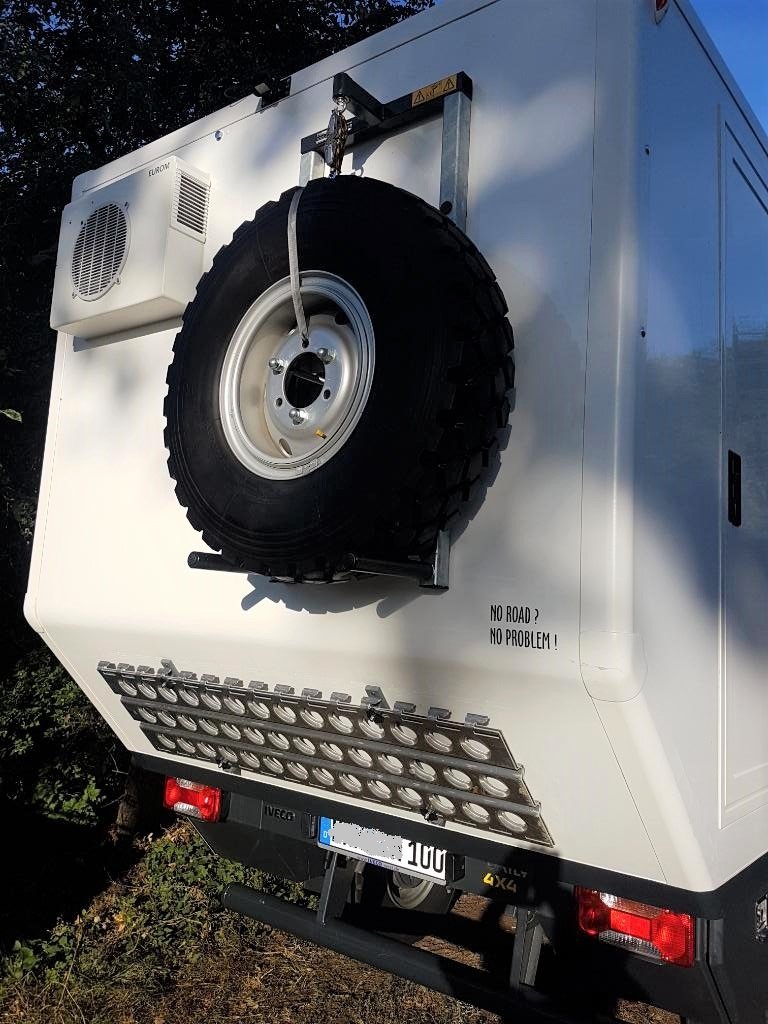

ich hab meinen Koffer auch selbst gebaut aus Sandwich-Platten.
Die Kanten hab ich mit einem L-Winkel aus Alu-Profil 5mm stark, 80 x 80 (meine ich mal...) beklebt. Die vordere Ecke gab es gleich in abgerundet und es passt wunderbar wenn man die vordere Sandwichplatten mit einer kleinen Gehrung sägt / fräst.

Lassie hat geschrieben:
2019-10-09 12:34:13
Hi Jürgen,
hast da evtl ein Bild von bzw auch von den Kanten?
Grüße Franky

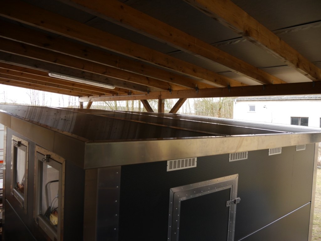

Ich habe mir edelstahlprofile kanten lassen, 60x60x2,5 und Radius 10mm. Beim Metallbauer um die Ecke. Hat nur minimal mehr gekostet als fertige Profile.
Allerdings spielte es in meinem Fall auch keine Rolle, dass die Festigkeit durchs Kanten etwas abnimmt weil mein Siebdruckkoffer auch ohne Profile stabil war.

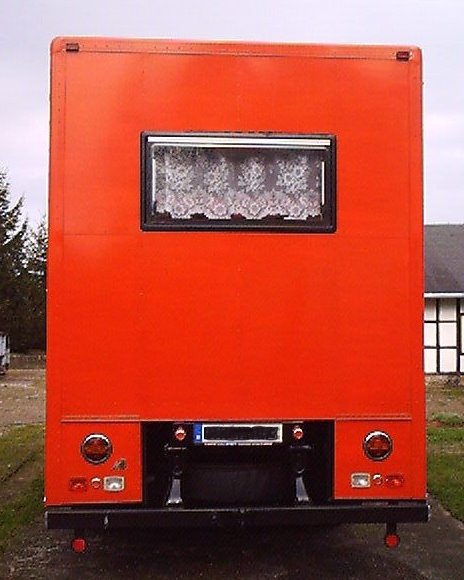

bachmarc hat geschrieben:
2019-12-05 19:15:29
Hast du da was gebaut mit? Der Produzent hat seine Filiale bei mir ums Eck ... das wäre schon ganz günstig.
Die Lagerformate sind allerdings etwas schmächtig mit knapp über einem Meter breite. Für die Wände reicht meine Fantasie aber was ist mit der Decke? Da sind die Stöße ja waagerecht und dann ist da doch ein Spalt und das Wasser läuft ab und ...
Ist da in den Stößen eine Kältebrücke?
Wie sägst du die zu? Ich habe keine langsame Tischkreissäge mit Kaltsägeblatt. Stichsäge abkrotzen?
Ich schwanke immer noch zwschen Gitterrohr und Verbundplattenbau, der Händler 5km weg macht Platte jetzt reizvoll
Marc
Hallo Marc,
ich habe bereits mein zweites Projekt mit diesen Platten erstellt. Hie ein Bild vom Ersten. Dach vom Hühnerstall. Stöße sind in der Fugenoberseite mit Sikaflex geklebt und anschließend mit Aluleiste überplattet, geklebt und vernietet.
Ist absolut dicht. Kältebrücken gibt es keine, die Deckblecke, innen/außen, haben keine Verbindung untereinander.
Das zweite Projekt kannst du hier schauen. Wobei ich bei diesem quasi 2 Dächer habe.
Die Stöße auf dem Dach sind auch genauso überplattet und "dicht"-geklebt.
Die Länge der Platten gleich fix schneiden lassen beim Händler, den Rest mit der Stichsäge.
2019-12-05 19:15:29
Sers Marc,
ja ich bin dabei damit zu bauen.. Hab mittlerweile 80er Paneele sehr günstig bekommen und jetzt stehen se bereit bis der Zwischenrahmen soweit fertig ist..
Hab auch ne Deckbreite von ca. 1m, gibt also 5 Bahnen senkrecht an der Seite. Verklebt mit Körapur 666, jeweils 45Grad angeschnitten. Dann kommt wie hier im Thread angefragt eine Alu-Winkelleiste drauf (fräse die Rundung).
Oben aufs Dach kommen solche Platten mit Dachprofil:
Da überlappen dann die Platten mit dem Blech. Da mache ich mir keine Sorgen um Feuchtigkeit (auch wenn die im Dachbau ein minimales Gefälle brauchen). In die Ecken bzw. an den Stößen innen noch Sika/Soudal und gut. Als Bonus sind die Solarpaneele dann auch noch hinterlüftet :)
Nur an der Außenkante oben bin ich mir noch nicht sicher, evtl muss man auch ein sehr großes Blech um die Ecke ziehen.. Halt wie bei den Wohnkontainern
Bild (bsp)
Da gibts ja auch welche die im Forum mit ner Custom-Version fahren..
Kältebrücken sind da keine an den Stößen, ist die gleiche Technik wie im Kühlhallenbau.. Und die Paneele gibts mit mehr oder weniger "verzahnung".. Innen kommt da sowieso noch Dekor-Holz drauf(dachte so an 5--9mm Sperrholz, Gewicht ist bei mir kein Thema). Die Paneele sind irre fest und man kann drauflaufen, trotzdem ist die Konstruktion nicht selbsttragend.. Der Zwischenrahmen muss halt dann noch ein Winkeleisen mehr bekommen..
Schneiden werde ich das ganz normal mit ner Stichsäge und einem Blatt für Isopaneele (ca 18cm lang). Man braucht halt eine Stichsäge mit ein bisschen Dampf, aber Makita und Bosch blau haben da was im 150Eur Bereich.. Blätter: https://www.bosch-professional.com/de/d ... 91-ocs-ac/ (Bei Amazon um 12Eur der 3er Pack)
