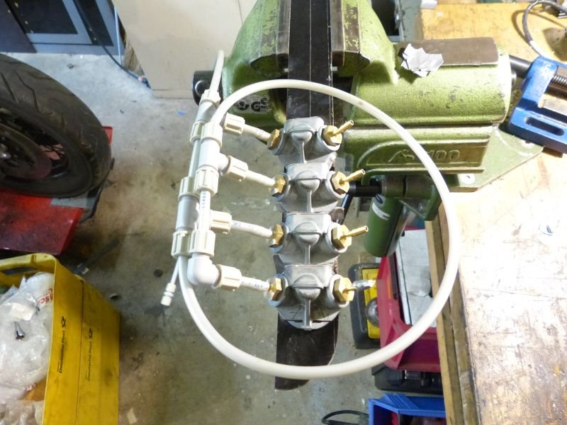

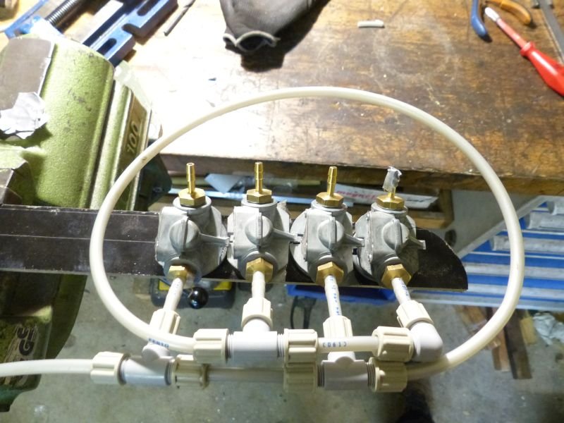

Moin zusammen.
Nun habe ich 4 Ventile mal befeilt und verschlaucht. Hier noch mal mehr von oben. Man sieht gut die drangefeilte Verdrehsicherung: Da nun aber mein Auto immer noch in Übersee weilt, wäre es sehr hilfreich, wenn ein G90-Besitzer sich bereit erklären könnte, das bei seinem Auto einzubauen und die Platzverhältnisse, besonders bezüglich der Verschlauchung zu prüfen.
Wenn die nämlich irgendwo anstösst, muss ich mir irgendwelche Kopfstände ausdenken oder wesentlich kleinere Schlauchverbinder finden.
Also, traus sich wer?
Gruss, Ulf

Re: MAN G90: Ersatz der nicht mehr lieferbaren Schaltventile
Wenn das zeug her schicken kannst kann ich dir gerne prüfen ob das platzmäßig hin haut...
Gruß Pascal

Moin zusammen,
Ich bin mit meiner Bastelei einen grossen Schritt weiter.
Wenn man sich weiter oben meinen Beitrag vom 29.09. 2019 anschaut, sieht man, dass ich die Verschlauchung des Umbaus mit Schlauchverbindern aus Kunststoff geplant hatte. Ich hatte dann einige Bedenken wegen des Platzbedarfs und auch wegen der Temperaturbeständigkeit der Plasteteile.
Dann war unsere nächste Reiseetappe fällig und ich habe vor Ort erst mal an unserem Auto nach den Platzverhältnissen geschaut. Fazit: Mit den vorgesehenen Teilen MÜSSTE es gehen, aber ich war mir doch einigermassen unsicher. Also habe ich nach unserer Rückkehr den Vorschlag von DaPo wieder aufgegriffen und Hohlschrauben und Ringnippel besorgt.
Ausserdem habe ich noch mal nach technischen Daten vom Pneumatikschlauch geschaut, und mit Erschrecken festgestellt, dass der Standard PU-N von Festo nur bis 60°C spezifiziert ist
. Also anderen 6x1 Schlauch suchen, und ich hab den hier gefunden:
https://www.landefeld.de/artikel/de/pan ... ESTO039817
Temperaturbereich von -60 bis bis +100°C. Das genügt dann hoffentlich. Beim Verarbeiten ist mir aufgefallen: Der ist wesentlich steifer als der PUN-Schlauf. Und wenn man den warm macht, um ihn leichter auf die Tüllen zu stecken, muss man SEHR massvoll vorgehen, denn der Temperaturbereich zwischen "voll steif" und "zu weich" ist, ähnlich wie bei Aluminium, sehr schmal. Mein Tipp: Das Schlauchende ein paar Minuten in kochendes Wasser tauchen. Man hat dann immer eine genau definierte Temperatur bei der sich der Schlauch gut stecken lässt.
Die Ringnippel 10 x 4 waren gar nicht so leicht aufzutreiben, ich bin dann in der Bucht fündig geworden. Die Hohlschrauben (M10 x 1) und Dichtringe hab ich bei einem Internetshop namens hytec-hydraulik bestellt. Wer fleissig sucht, findet das Zeug bestimmt noch ein paar Cent billiger
So, nach dem Geschwätz nun ein paar Bilder. Zur Erinnerung, so sieht es im Moment noch original aus: Und das ist jetzt das Ergebnis meiner Bemühungen, wie ich es zum Ende Januar zu unserer nächsten Reiseetappe mitnehmen werde:
Falls sich wer über die komische Verschlauchung wundert: Bei mir ist ja die Seilwinde ersatzlos rausgeflogen. Folglich hatte das Schaltventil für den Nebenabtrieb nix mehr zu tun. Das habe ich jetzt in Reihe zu den anderen 4 Ventilen gesetzt und es fungiert als eine Art "Hauptschalter. Vorteile sind
- Alle die kleinen Leckmöglichkeiten hinter dem Hauptschalter sind im Normalbetrieb drucklos, erst wenn ich eine der Sperren oder die Geländeuntersetzung brauche (was ja doch sehr selten geschieht), kriegt die ganze Mimik dahinter Druck ab.
- Wenn mal jemand Anderes das Auto fahren muss (kommt beim Einlagern oder auf Fähren gelegentlich vor) dann muss derjenige, um Unglück mit den Sperren anzurichten, ZWEI Schalter betätigen. Bei der Verschiffung von Hamburg nach Montevideo hatte ich ein Brett über die Ventile geschraubt, damit das Fährpersonal gar nicht erst da dran kommt.
So, nun bin ich für Fragen offen.
Gruss, Ulf
Gruss, Ulf
