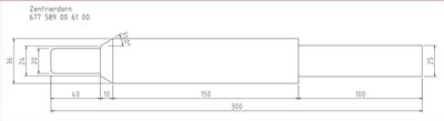

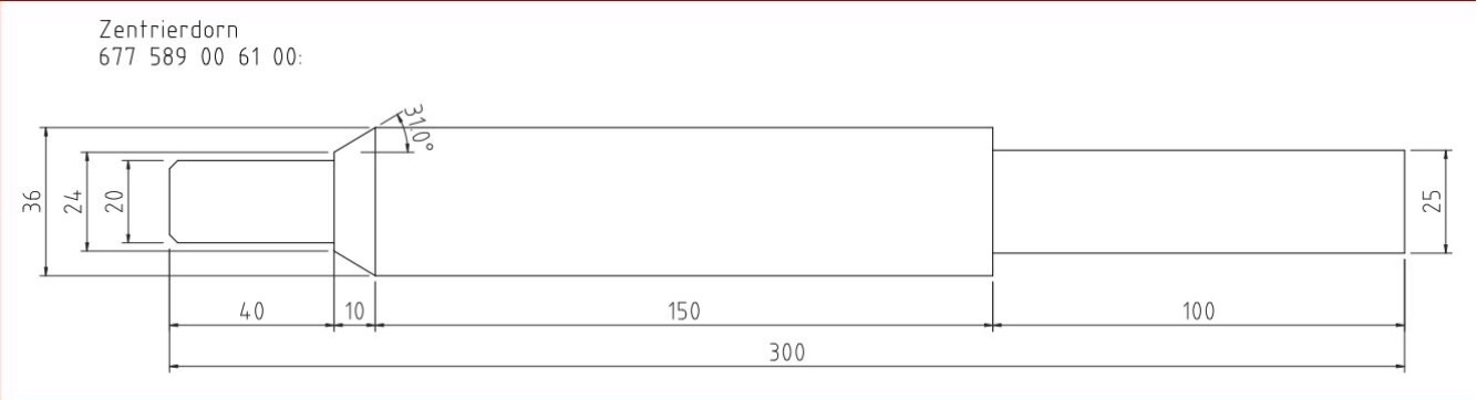

...in Ermangelung eines Innenabziehers haben wir solange Wachs in die Öffnung des Lagers gesteckt und mit dem selbstgedrehten Zentrierdorn und Hammerschlägen nachgepresst bis die Kraft des Innendrucks in der Kammer hinter dem Lager höher war als die Reibungskraft des Sitzes
