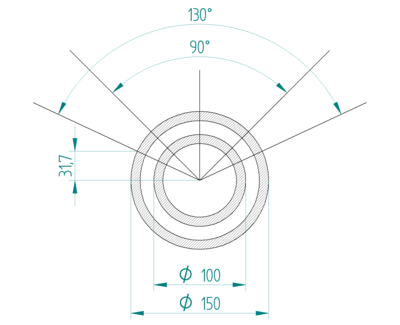

Re: 3 Punktlagerung -> Lagerschalen
Für Rohrdurchmesser 100 mm.the_muck hat geschrieben: ↑2019-04-04 21:38:21viewtopic.php?p=642391#p642391
Lagerschale (nicht Lackiert zum anschweißen) A425 616 70 20
Gummi Buchsen A435 616 72 20
Lagerschale (Lackiert) A425 616 70 20
Danke
Außendurchmesser (ohne Sicke) 150 mm.
Perfekt Danke...
Geht ein 130° Winkel wie im Anhang
Grüße Malte
Grüße Malte

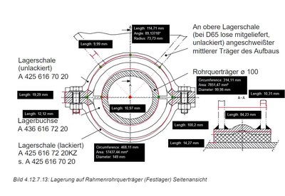

Ein Blick in die schon öfter erwähnten Aufbaurichtlinien zeigt den von Daimler vorgeschlagenen Winkel:
Sieht mir nach 90° aus ...

Super!!! besten Danke... hätte man auch Drauf kommen können da mal zu schauen

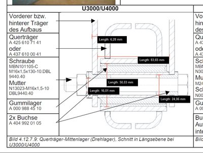

Leider bietet MB ja keine weiteren Zahlen und die Zeichnung ist verzerrt in der ABR
Quelle:
http://uni-mog.eu/wp-content/uploads/20 ... n_2003.pdf
Ich hoffe man kann es auf der Zeichnung erkennen , ein Hoch auf digitale Messwerkzeuge. Die für mich mal recht Interessanten Zahlen, vielleicht brauch den Wumps noch mal jemand.
Grüße Malte
