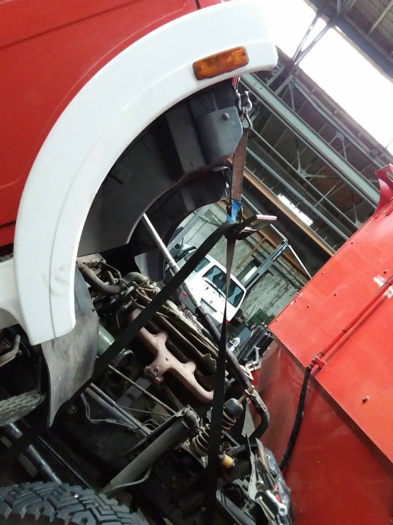

Erfolgsmeldung:

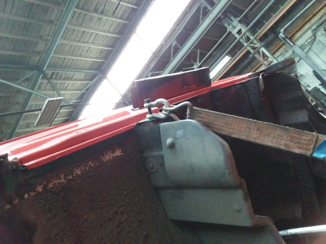

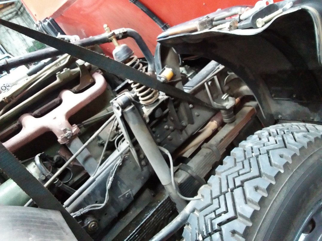

Der Einbau des Ersatz - Kippzylinders hat funktioniert. Zur Sicherung des gekippten Fahrerhauses dient ein kräftiger Ratschengurt zwischen Fahrgestell und einer zusätzlich montierten Lastöse am Fahrerhaus (an der Nut, wo das FH einrastet. ACHTUNG! STEIGUNG der Befestigungsschraube beachten!)
am Fahrgestell
Öse am FH
Mit der Ratsche lässt sich das FH bewegen, um das Langloch am oberen Ende des Kippzylinders bequem einzupassen.

Mir erschließt sich der Sinn des Spanngurtes überhaupt nicht. :huh: Willst du das Haus davor schützen, dass es nach vorne überkippt? Das geht gar nicht.
Das Haus ist immer vollständig bis nach vorne zu kippen. Sonst gefährlich; Erklärung siehe oben.
Nachtrag: jetzt hab ich es kapiert. Der Spanngurt ist nur ein Hilfsmittel zur Montage des Kippzylinders. Sorry! :unwuerdig:
