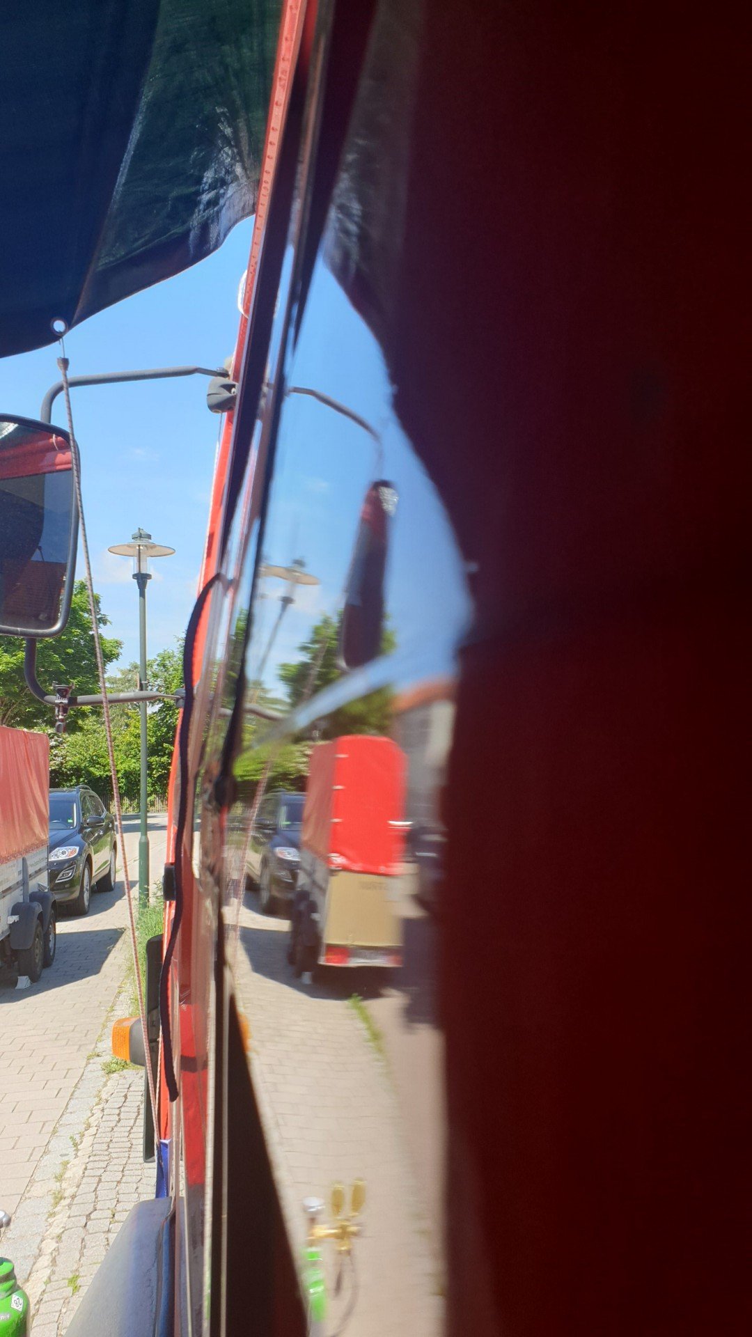

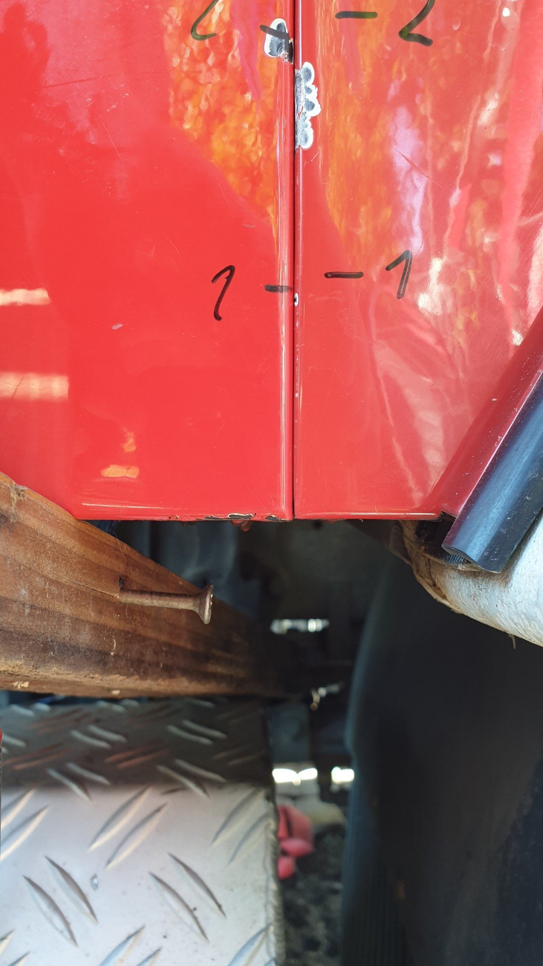

Ich bin entzückt wie nah ohne weitere Verformungsarbeit alle Kanten beieinander sind. Die Dachrinne weicht wohl 2-3 mm in der Gesamtbreite ab.
Da muss man geschickt kaschieren.
Der Rest sieht gut aus, bei der nächsten Trenning werden die Schweisstellen gereinigt und alles zum Fügen vorbereitet.
Je nach Wetter geht das Schweissen wohl am Vatertagswochenende los.

Das sieht ja echt gut aus, saubere Vorbereitung. Punktest Du die Teile zusammen?.

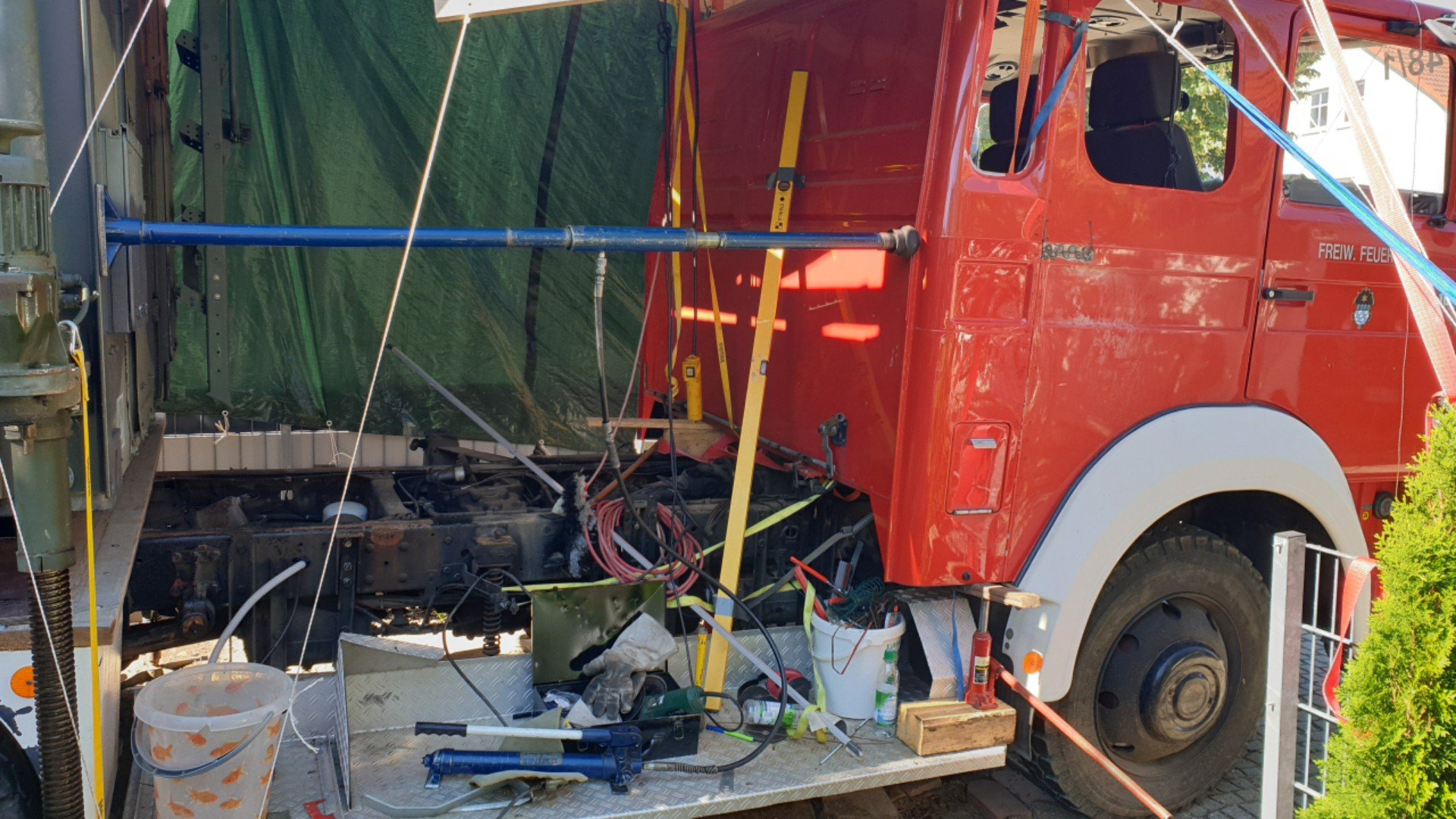

Da ich das alles weitgehend alleine bewerkstellige, weil Kinder keinen Bock und meist keiner da wenn ich Zeit habe, ist das alles so aufgehangen.
Ich bin sicher zu zweit kann man die Rückwand einigermassen bewegen, aber so abgehangen von oben ist da jede Menge Ruhe in der Bewegung und Kreuzschmerzen gibts auch nicht.
Ich meine die Ägypter hatten auch Hilfsmittel für ihre Pyramiden, da will ich nicht nachstehen :-)

Auch wenn man nicht viel sieht, das Hinterteil ist jetzt weitgehend angepasst und heute habe ich 2 Passrohre in der Mitte montiert die die Kabine bzw das Heckteil etwaspreizen damit der Stoss sauber zusammenpasst. Das Ganze stützt sich innen am
senkrechten Tragrohr des früheren Einstiegs ab.
bis auf links unten passt es schon fast perfekt.
Langsam aber stetig wirds.

Wie planst du die Schweißung? Stumpf oder setzt du zuvor das Blech ab und lochst?
chevyuser
Beiträge: 339
Registriert: 2018-03-12 19:29:47
Re: 90-16 Fahrerhauskürzung. Und los gehts...
#52 Beitrag von chevyuser » 2019-06-19 18:35:47
Das ist unterschiedlich, die meisten Stellen lieber stumpf wegen der Korrosionsanfälligkeit von abgesetzen gedoppelten Blechen. Das ist dick genug um trotzdem gut schweissbar zu sein.

Wieder mal was geschafft, das Haus ist rundum verschweisst.
Alles Punkt an Punkt bis es komplett zu war. So wie man das laut TÜV machen soll.
Nächste Aktion schleifen.

Wie hast du die hintere Hälfte während der Arbeit stabilisiert? Holz-Unterbau oder konntest die Halterung / Aufnahme vor Fertigstellung zunächst lose nach vorn versetzen?
Grüße Franky
Iveco Magirus 120-19 mit Kabinenkürzung und Koffer aus Iso-Paneelen (im Bau)
Aktueller Stand: viewtopic.php?p=855265#p855265
☕(ツ)✌ ☯ https://www.instagram.com/TheFluchtwagon/
chevyuser
Beiträge: 339
#57 Beitrag von chevyuser » 2019-07-21 13:27:27
im Endeffekt unten mit Holz, seitlich mit eingeschweissten Längsprofilen(mittig zu sehen) und von oben mit Gurten.
Feinpositionierung mit Scherenwagenheber mit Gewinde, weil fein verstellbar.
Das ist insgesamt nicht schwer gewesen dank der Konstruktion mit dem Container und den Balken.
Ich habe das immer alleine bewegen können.
