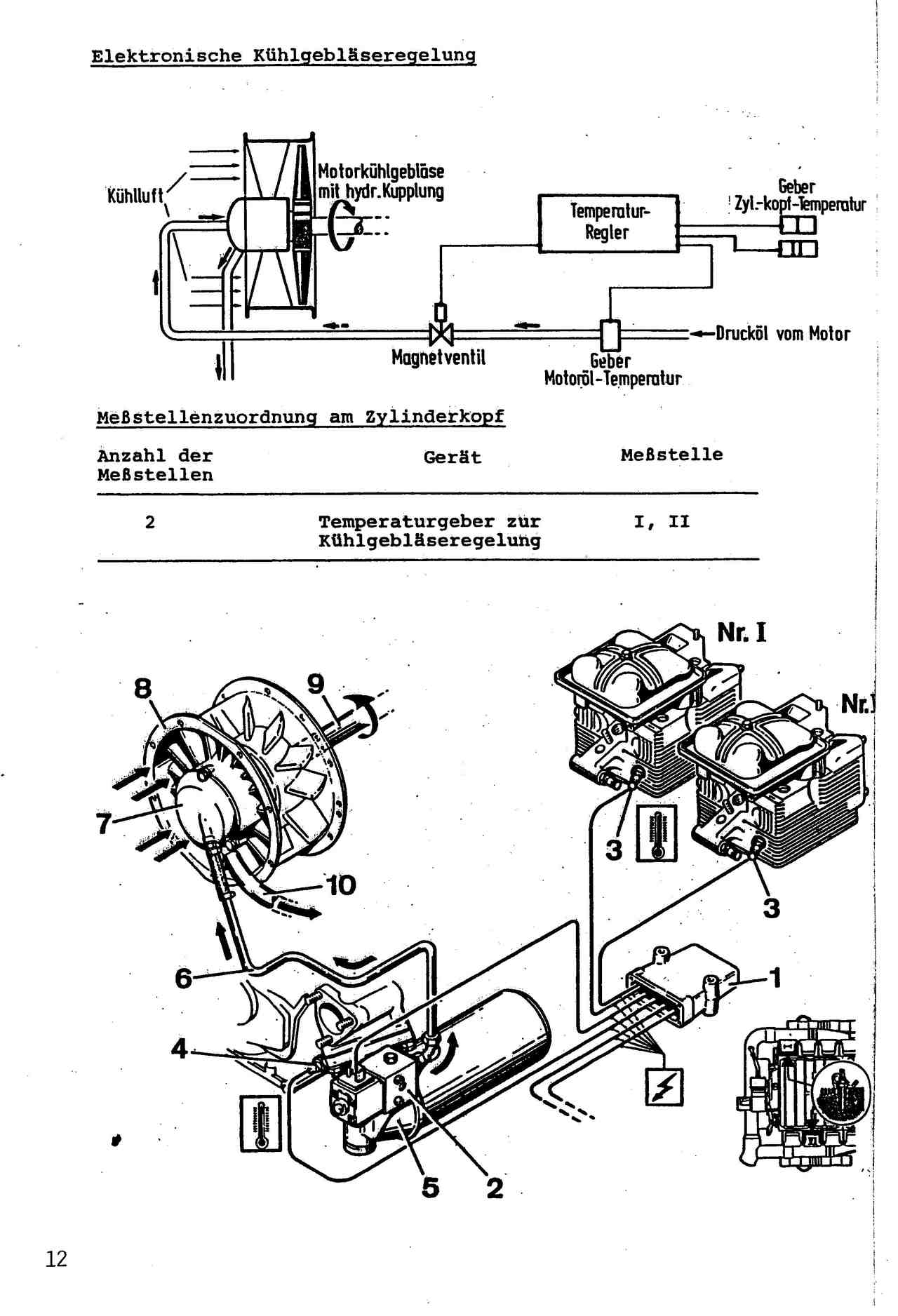

Die Steuerung geht beim 513 Motor über ein elektr. Steuergerät was die Kopftemperaturen ( Zylinder 1+7) misst und die Öltemperatur
über den Öltemperaturfühler misst und mit voreingestellten Werten vergleicht und dann über das elekrtische Magnetventil den Ölstrom zum Lüfterrad regelt. Siehe Anhänge

Die Zylindekopffühler habe ich schon neu hier liegen, die haben 2KOhm Wiederstand und durch Erwärmen mit der Hand wird der Widerstand kleiner auf 1960-1970 Ohm

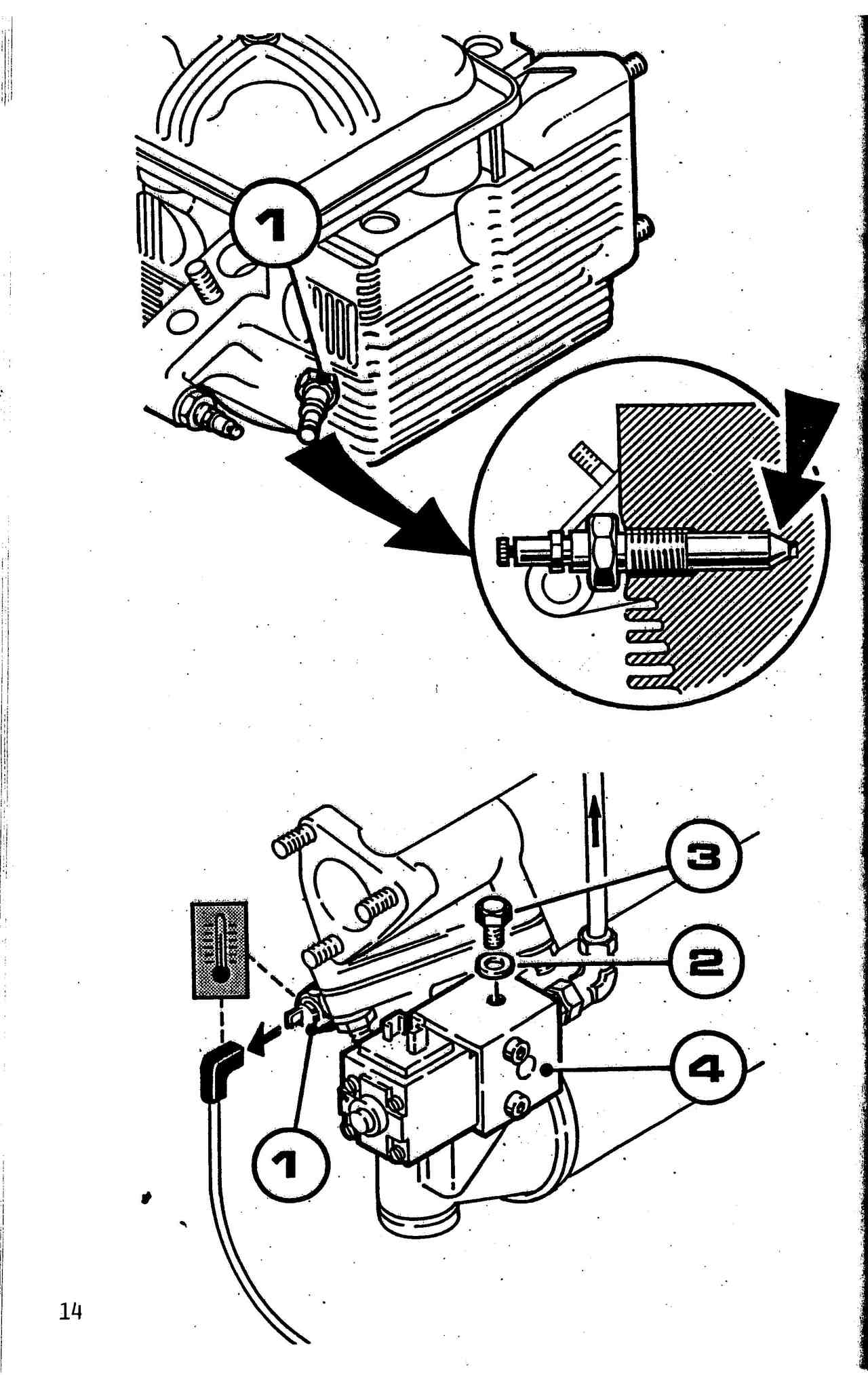

Dann mal das Relaise genauer angeschaut. An der Schraube unter der man, für den Notlaufbetrieb die Scheibe entfernen soll, ist bei bei mir keine Unterlegscheibe vorhanden! :blush:
https://www.bauforum24.biz/uploads/2009 ... 596038.jpg
Veilleicht weiß ja jemand wie dick die Scheibe ist die dort reingehört und welchen Durchmesser die Schraube hat. Dann würde ich mir auf der Drehbank ein passende Scheibe aus Kupfer oder Messing machen. Oder würde jemand messen?
2,6mm
Olaf

So kuzes update.
Scheibe drin, Tut alles so wie es soll :D
