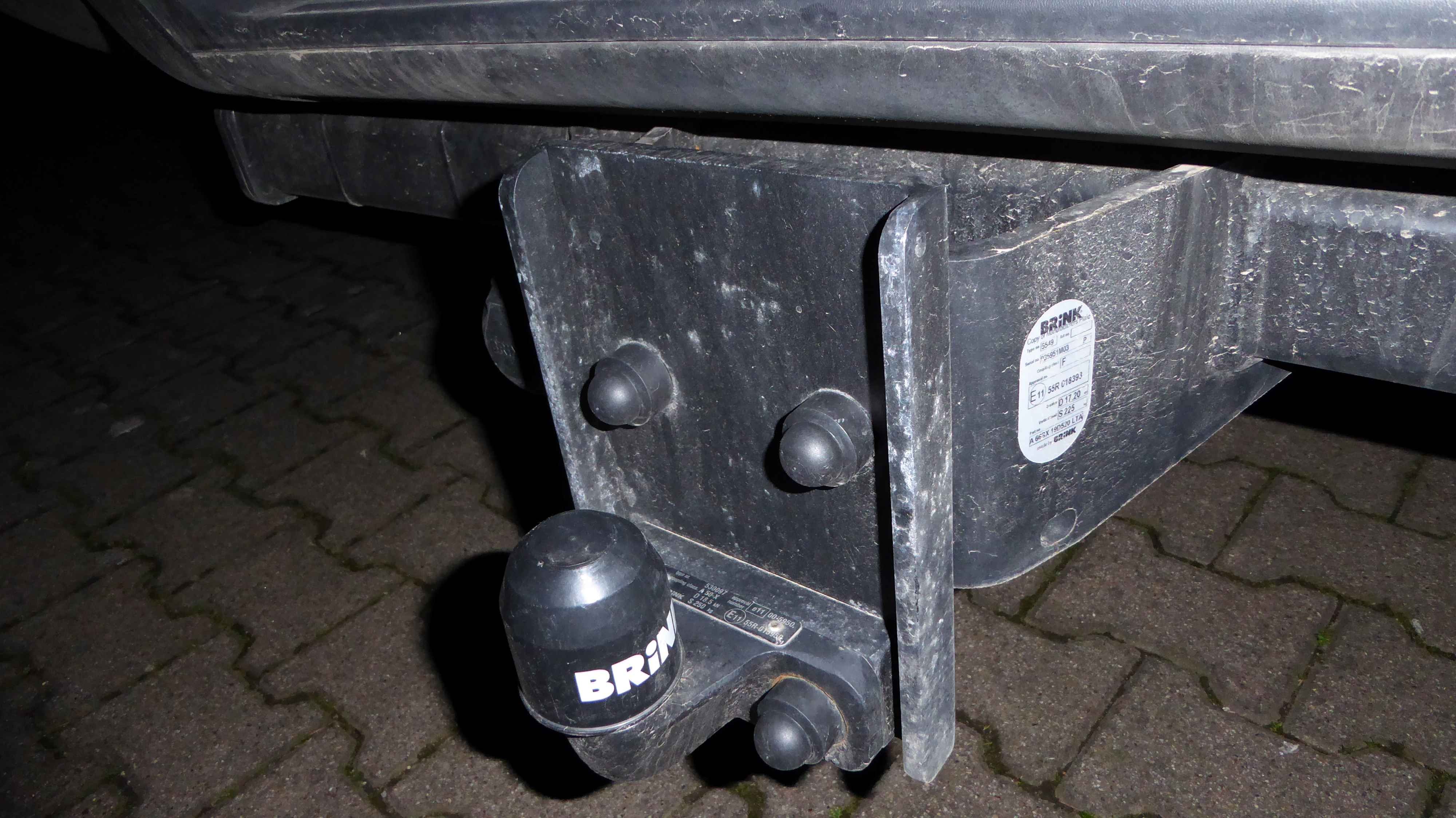

beim Ranger dürfen3,2t angehängt werden - denke dafür ist die Tieferlegungsplatte auch ausgelegt.

Hallo Ulf, hallo zusammen,
etwas verspätet noch ein Bild von meinem Ranger - vieleicht hilft es.
Speichenbruch

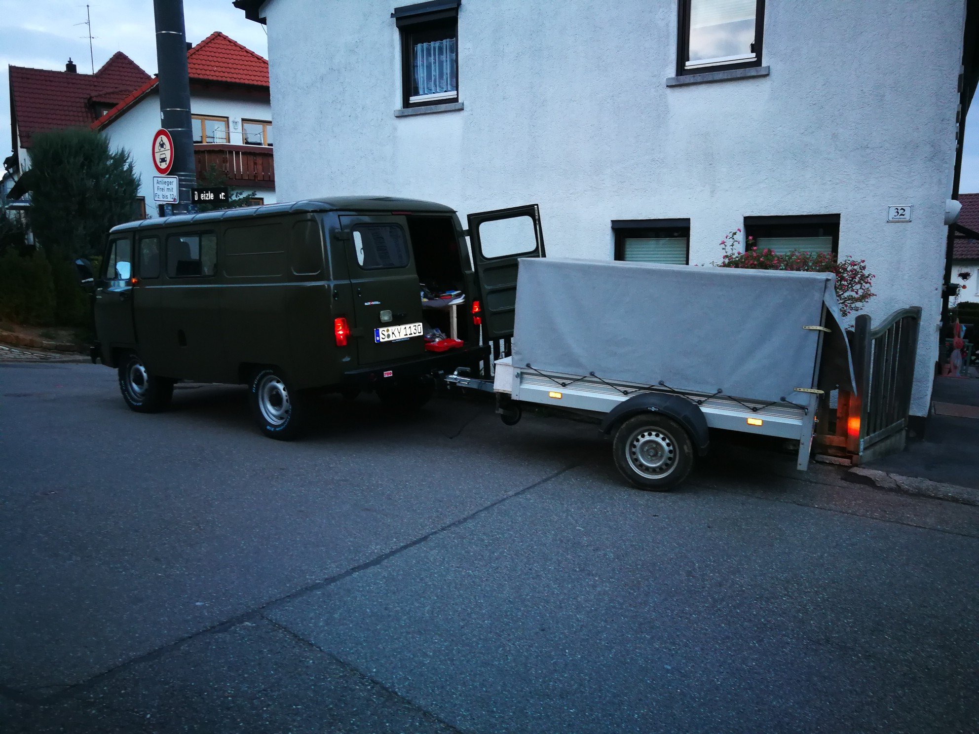

Re: Anhänger Kugelkopf Aufnahme höher legen
So Bilder sind gemacht und die 13 pol Stecker auf 7 Pol umgebaut
Vorne sind es 52 cm hinten sind es 42 cm.
4 Loch Felge mit 145 80 r13
Grüße Gerold
Grüße Gerold
danke für das Bild, wenn ich es richtig sehe ist es eine ähnliche Platte wie in meinem Link, scheinbar auch mit D-Wert von ca. 17. Und wie Ulf schrieb für uns (mich) zu kurz. Für Ulf zu niedriger DWert.
Claas
Servus Gerold,
für mich wäre das kein Grund so nicht weiter zu fahren, alles in allem sieht das doch ganz stimmig aus und aureichend Bodenfreiheit ist ja auch vorhanden.
Sollte sich da wirklich jemand dran stören, ruf doch einfach mal bei Humbaur an und frag nach einer entsprechenden Zulassung größerer Reifen. Vielleicht gibts da ja was gegen einen kleinen Obulus.
Wenn ich an so manche Fuhren von mir denke, käme mir da nie ein Gedanke an eine Anpassung des Anhängers...
Grußs Clemens
