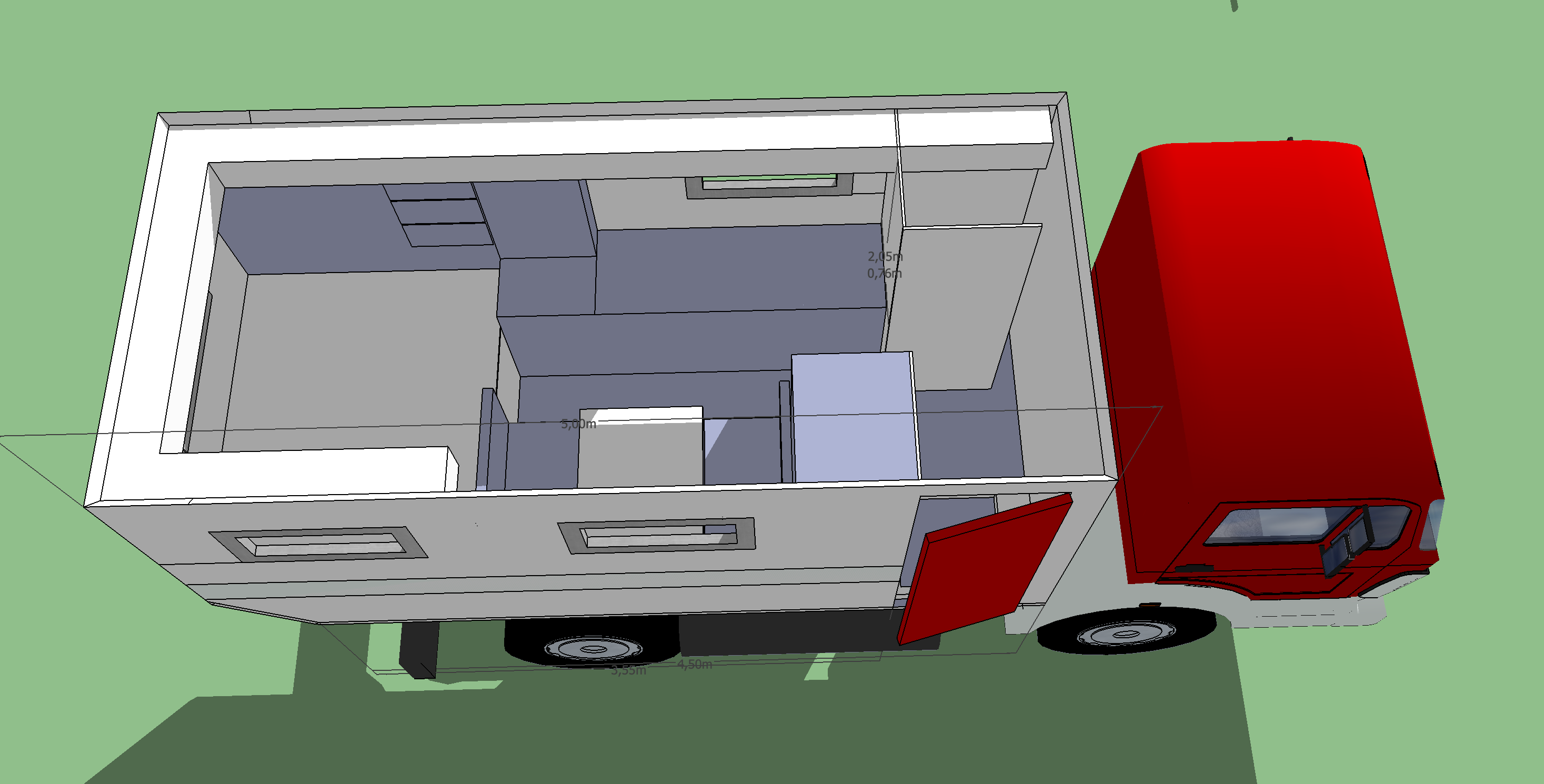

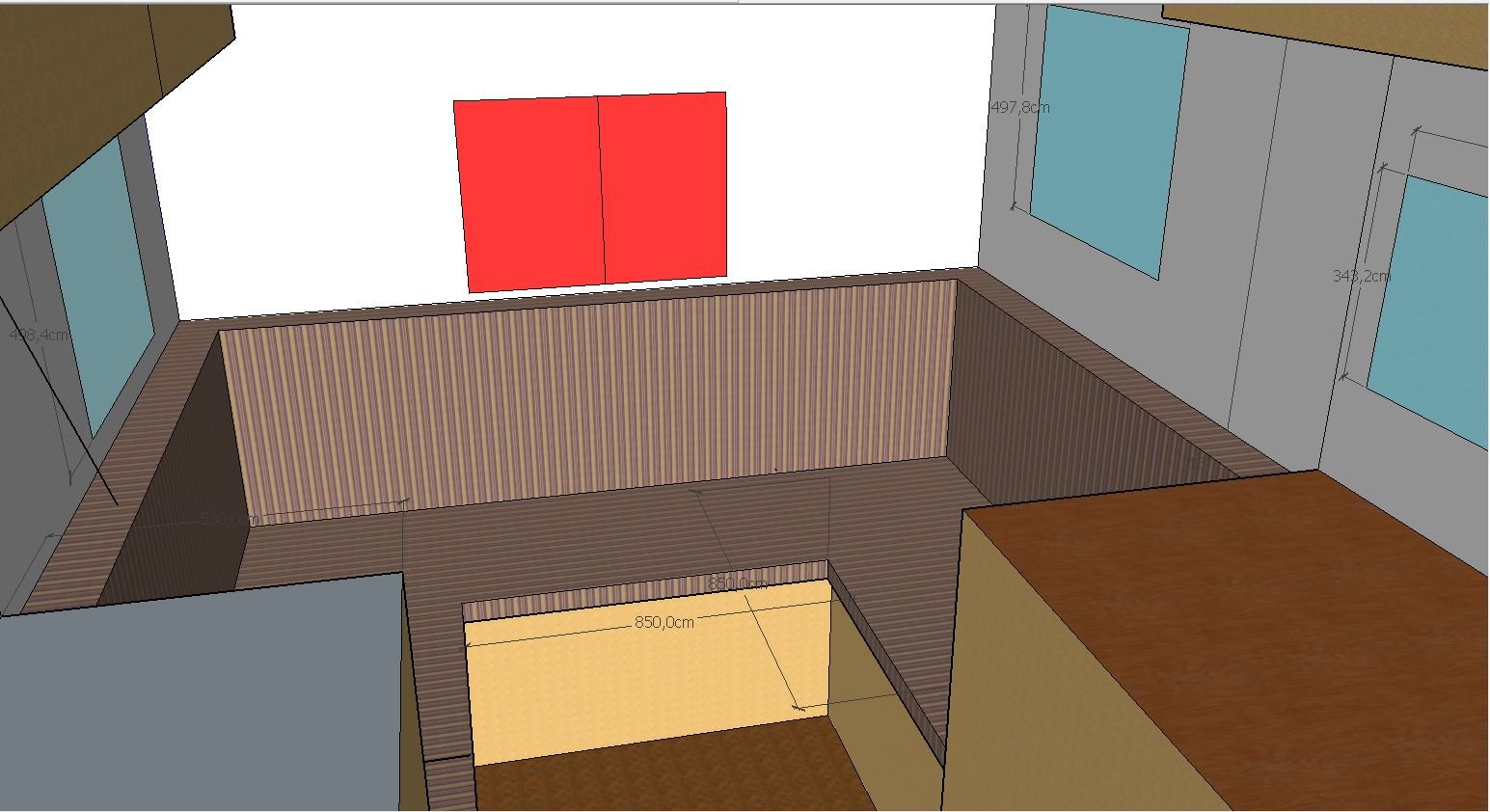

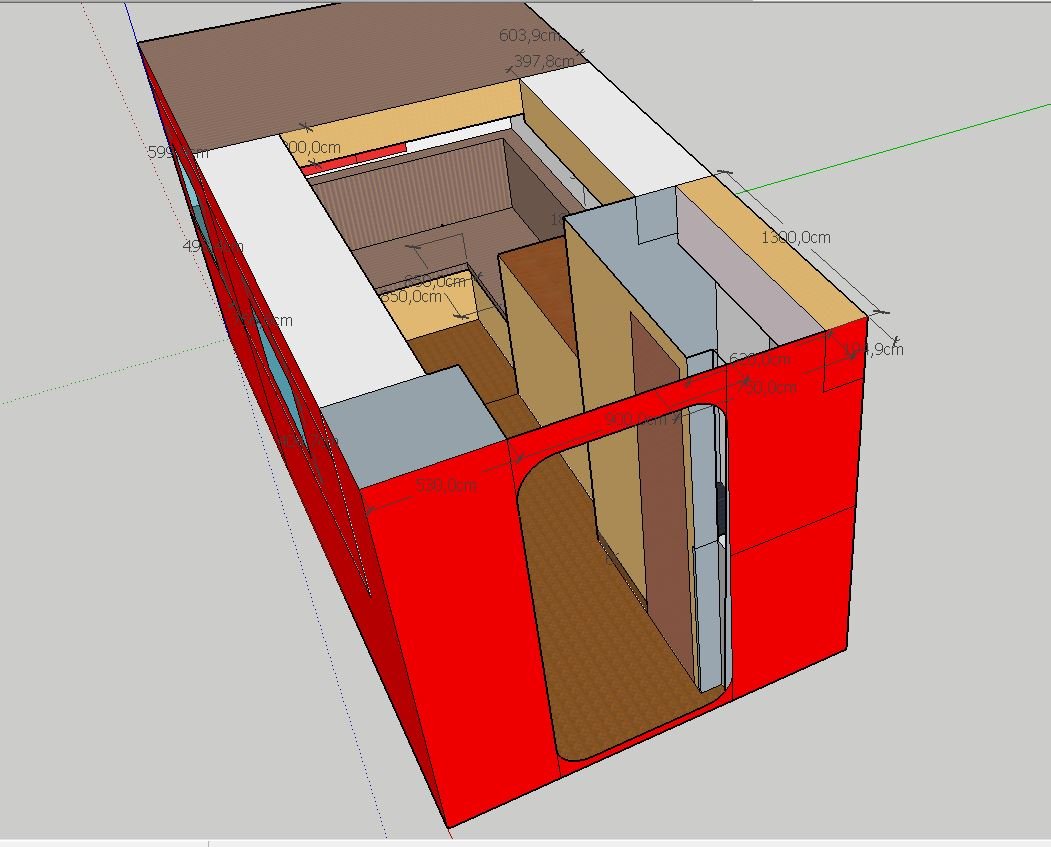

Hi Björn,
ich plane meinen kompletten Aufbau auf einem Mercedes 1222 mit SketchUp. Der Koffer wird auf 50mm GFK Sandwich und 5,20 lang. Bei Interesse kann ich dir gerne die Datei senden.
Viele liebe Grüße

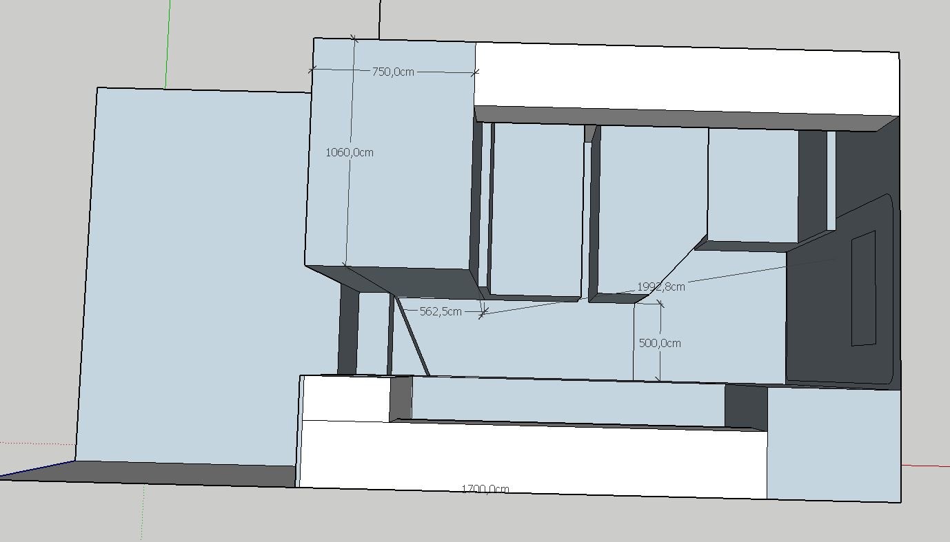

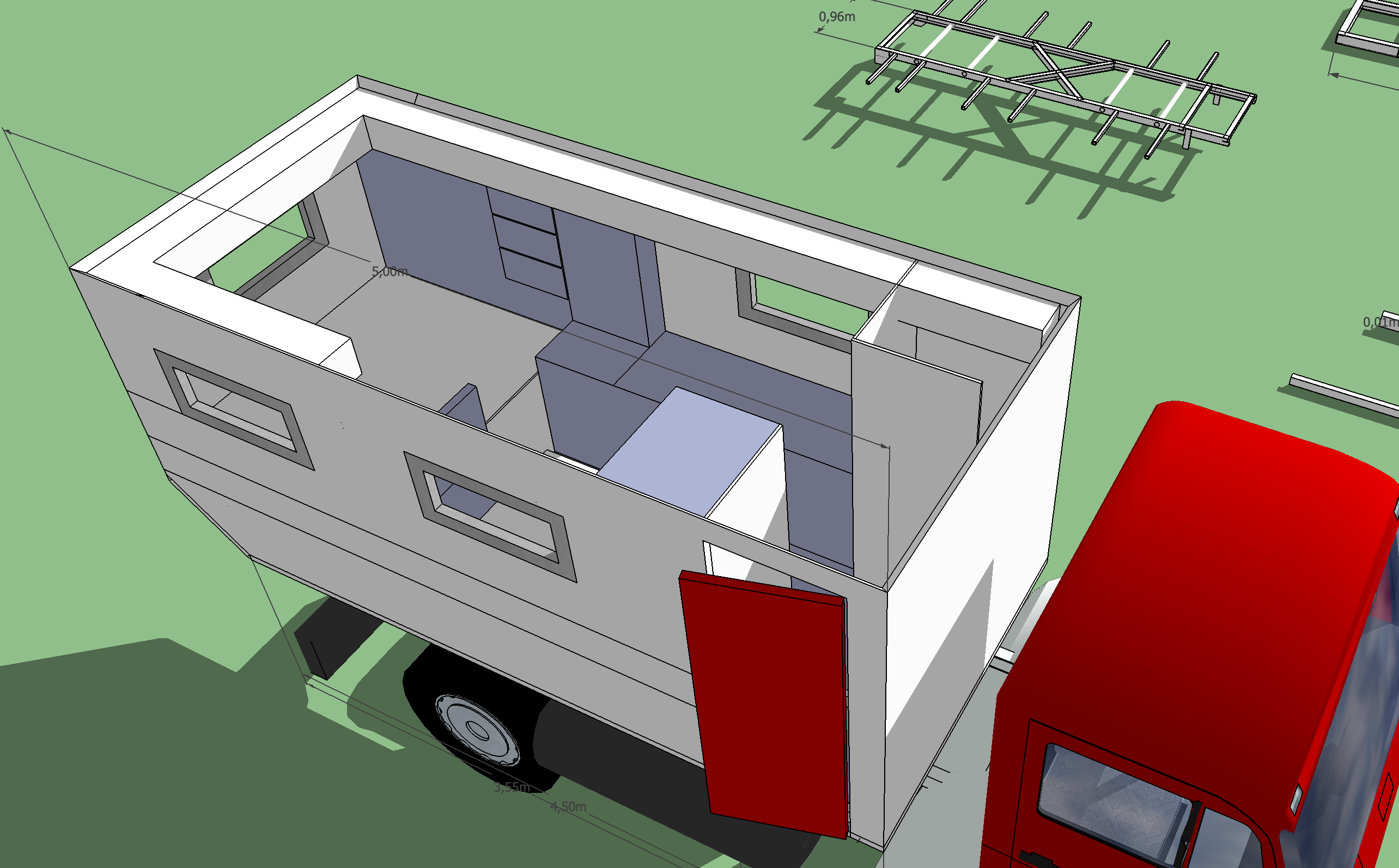

Hier mal mein Entwurf:
Mercedes 1222 AF „Monsta“ (ehem. RW2 der FFW Nördlingen) // Umbau selbst und langsam zum Werkstattfahrzeug // bin ITler und Selbstmacher und während des Umbaus meines LKW zum extrem Fenster Spezialist geworden.

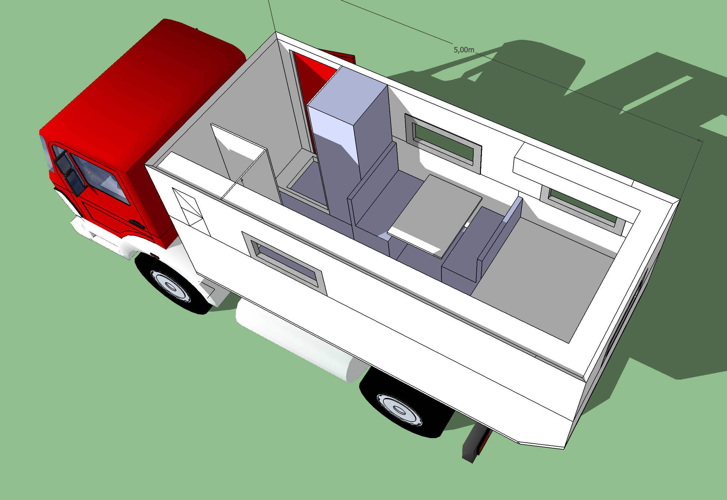

Ich hatte heute mal noch eine alternative Grundrissidee mit folgenden Features:
- Hubbett und drinter variabel hoher Stauraum
- Bad ca 1 Meter mal 75cm
-Sitzgruppe für 3 Personen, eine Sitzbank ausziehbar für Person 4
- breite Küche
- Hecktüre bleibt
- "Schlafzimmer" ein bisschen abgegrenzt und mit Vorhang
- die Badtüre geht zu den Stufen aufs Bett auf, deswegen ist die eine abgeschrägt, alternativ ginge auch eine kleine Leiter
- Küche liegt ziemlich genau auf der Achse, damit möglichst wenig Hubschläge, mehr Drehbewegung um die Achse.
- Heizung wäre mit dem Wassertank in der Sitzbank, die ans Bad grenzt. Damit wäre die Heizung vom Bett super geräuschentkoppelt.
- Bad und Stauraum unter dem Bett gut beheizbar, dafür Wasser zur Küche umständlich unter dem Bett durch zu verlegen.
- Hochschränke nur im Wohnraum, am Bett wollen wir das nicht.
- zu guter Letzt ist die Sitzgruppe ziemlich genau 1,95 lang als Bett umgebaut und 1,1m breit, also für 2 Kinder geeignet oder für einen Erwachsenen. Mit dem Bett in der Fahrerkabine sind es damit wieder 4.
Je nachdem was man ins Fahrzeug laden möchte wird die Gewichtsverteilung auch hier schwer. Batterien in den Schrank im Heck, Wassertank und Küche neutral auf der Achse, Stauraum unter dem Bett mit sperrigen aber nicht schweren Dingen beladen. Abwassertank hinten am Rahmen und den Auspuff der Heizung durchleiten zur Beheizung.(hat das schonmal jemand gemacht?)
Die Gangbreite ist 50cm, das ist das untere Limit, aber ab 1000mm Höhe gehts auf, weil da die Schränke enden.
Natürlich nur als Skizze, der Tisch nur als Kasten dargestellt und nur ein paar Abmessungen und die wieder falsch als cm statt mm.
Aber auch eine Alternative.

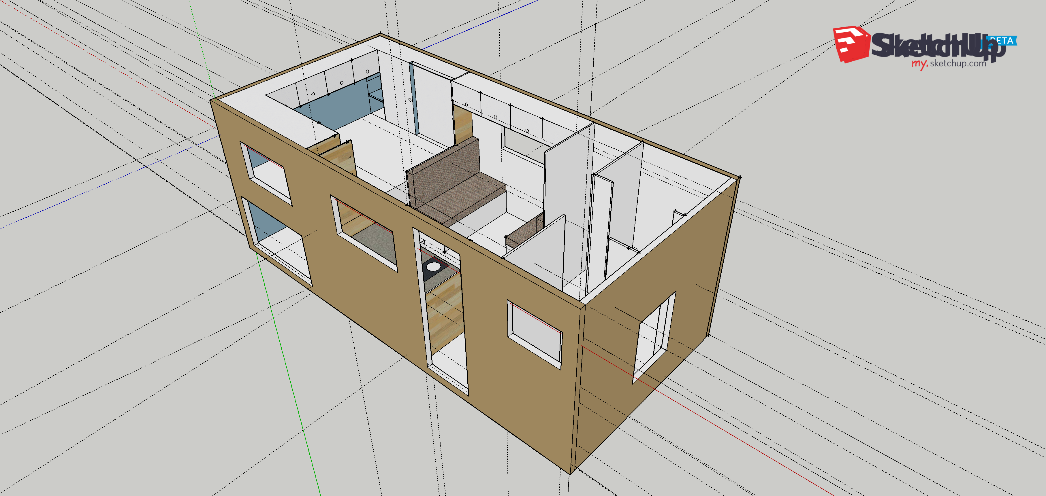

Hier ist meiner, muss ich noch überarbeiten und trockentoilet, dusche, Kühlschrank und Technikschrank einzeichnen. Ich muss mehr mit Groups und Components arbeiten. Wenn die Rohzeichnung steht, dann mache ich von jeder Einzelgewerke eine detaillierte Zeichnung, zum Beispiel: Küche, Technikschrank, toilette, und so weiter. Die drücke ich auf format A1 aus und nutze dass zum Ausbau. Auch die Stauboxen werde in Sketchup zeichnen.
Mark

Re: Sketchup Modelle von Aufbauten
Hallo Mark,
das ist sehr ähnlich meinen Vorstellungen. Ich bin auch mit den Sitzen gegenüber der Tür, bedaure nur, dass ich damit auf beiden Seiten Wasser zu und ableiten muss.
Dein Aufbau wird aber die 5 m überschreiten, nehme ich an. Ist vorne rechts eigentlich noch ein Extraraum?
Wer noch im Zweifel ist, ob er sich das mit sketchup antun soll - ich rate, nach langem zögern, klar dazu. Unter sketchupkurse.de gibt es gut verständliche tutorials. Damit klappt´s auch für den CAD Dummy. Zwei Wochenenden ab und zu dabbeln und dann kommt richtig was bei raus.
Gruß Klaus
Gruß Klaus
Hallo Klaus,
Ich habe immer wieder einige problemen mit Sketchup, aber "learning-by-doing".
Rechts neben der Eingangstür kommt noch einen Schrank mit Technik-Schalttafeln (philippi). Da die eigentliche Bordtechnik hinten unter das Bett installiert wird, muss ich noch dementsprechende Kabelkanäle einzeichnen. Alternativ, kann ich die Schalttafeln neben dass Bett positionieren, an der Küche seite. Dort habe ich noch platz für einen 25cm Schrank - vielleicht sogar die bessere variante, brauch ich den ganzen Kabelsalat nicht vorbei am Eingangstür zu ziehen.
Unter den grossere Sitzbank, die frischwasser tank, gegenüber der Eingangstür einen Hochschrank mit Kühlschrank und kleines Gefrier.
Vorne Rechts kommt die Dusche, 85x80, in der Mitte den Durchgang zum Fahrerkabine und vorne links trockentoilet und Waschbecken, 100x80 - könnte eng werden. Die toilette kommt diagonal in einer Ecke und das Waschbecken diagonal in der anderen Ecke. Die Tür zum toilette hat doppeltfunktion, schliesst auch das gesamte "nassbereich" ab.
Mark
Mark
Sorry, genau: Aussenmass 520x246x215. Ich möchte unbedingt ein Bett von 160 breit haben. Wir möchten unbedingt gut und bequem schlafen, gut und bequem duschen und sich pflegen können, und eine zuverlässige Stromversorgung. Basisfahrzeug ist eine Iveco Eurofire mit Radstand von 3,91. 600-700 liter Diesel.
