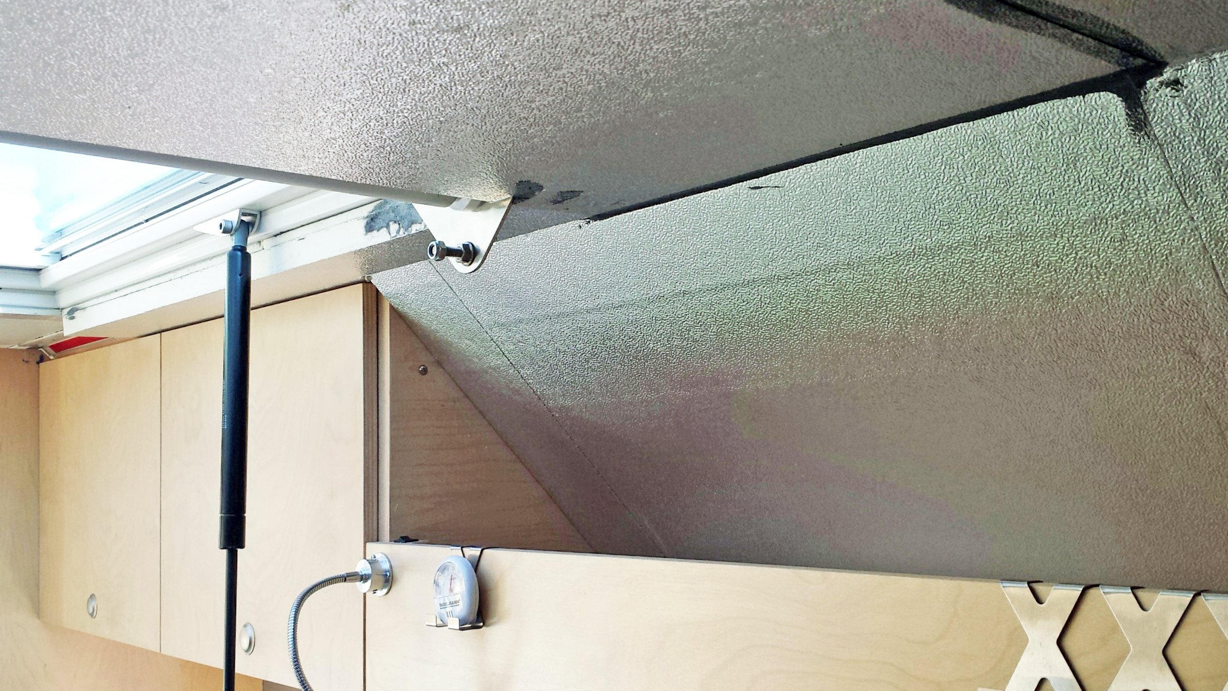

Zuerst einmal ein kleiner Rückschlag. Nachdem das Fenster ja nun drin ist, wollte ich natürlich auch die Gasdruckfedern zügig einbauen.
Das lief dann so ab. Ich an der Griffseite vom Fenster den Flügel angehoben (immerhin halbes Flügelgewicht - also 30kg) bis in die 60° Stellung und Heidi hat die Dämpfer an den vorbereiteten Haltern eingefädelt auf die Schrauben. Erst mal die gute Nachricht - die Auslegung der Federn passt perfekt. Das Flügelgewicht wird zuverlässig in der Endstellung gehalten, aber mit wenig Kraftaufwand kann das Fenster geschlossen werden und ca. ab 40° fällt das Fenster sachte zu. Leider ergaben sich auch zwei kleine Probleme. Zum Einen verwinden sich die 2mm Edelstahlhaltewinkel am Fensterrahmen doch merklich (hebt ca. 3mm ab an der Ecke), weil die Lasteinleitung relativ weit von der Schraubenachse entfernt ist. Das war aber erfordérlich um in die Stahlverstärkung des Fensterrahmens zu kommen. Die Winkel lasse ich jetzt noch mal in 4mm Edelstahl fertigen.
Zum Zweiten schieben die beiden Gasdruckfedern den Flügel im geschlossenen Zustand ja mit 1500N in Richtung Schließriegel. Dieser Druck bewirkt, dass das knapp bemessene Spiel im Falzraum nicht mehr ausreicht und die Schließzapfen an den Schließblechen klemmen. Es wäre besser gewesen, den Flügel beim Einbau der Bänder nicht ganz symetrisch in den Rahmen zu legen, sondern ca 2mm dichter an der Bandseite. Da auf der Bandseite ja keine Schließzapfen sind, wäre das kein Problem gewesen. Leider sind die Bänder die ich gewählt habe um die Dichtebenen unverletzt zu lassen nicht einstellbar.
Das werde ich nun beheben, indem ich auf der Riegelseite in beiden Ecken gegenläufige Kunststoffkeile an Flügel und Rahmen anklebe. Damit drückt sich der Flügel dann beim Schließen auf den letzten 3cm um ca. 2mm in Richtung Bänder. Damit entlaste ich dann auch die Bänder und die Schließzapfen noch zusätzlich. Ich werde berichten.

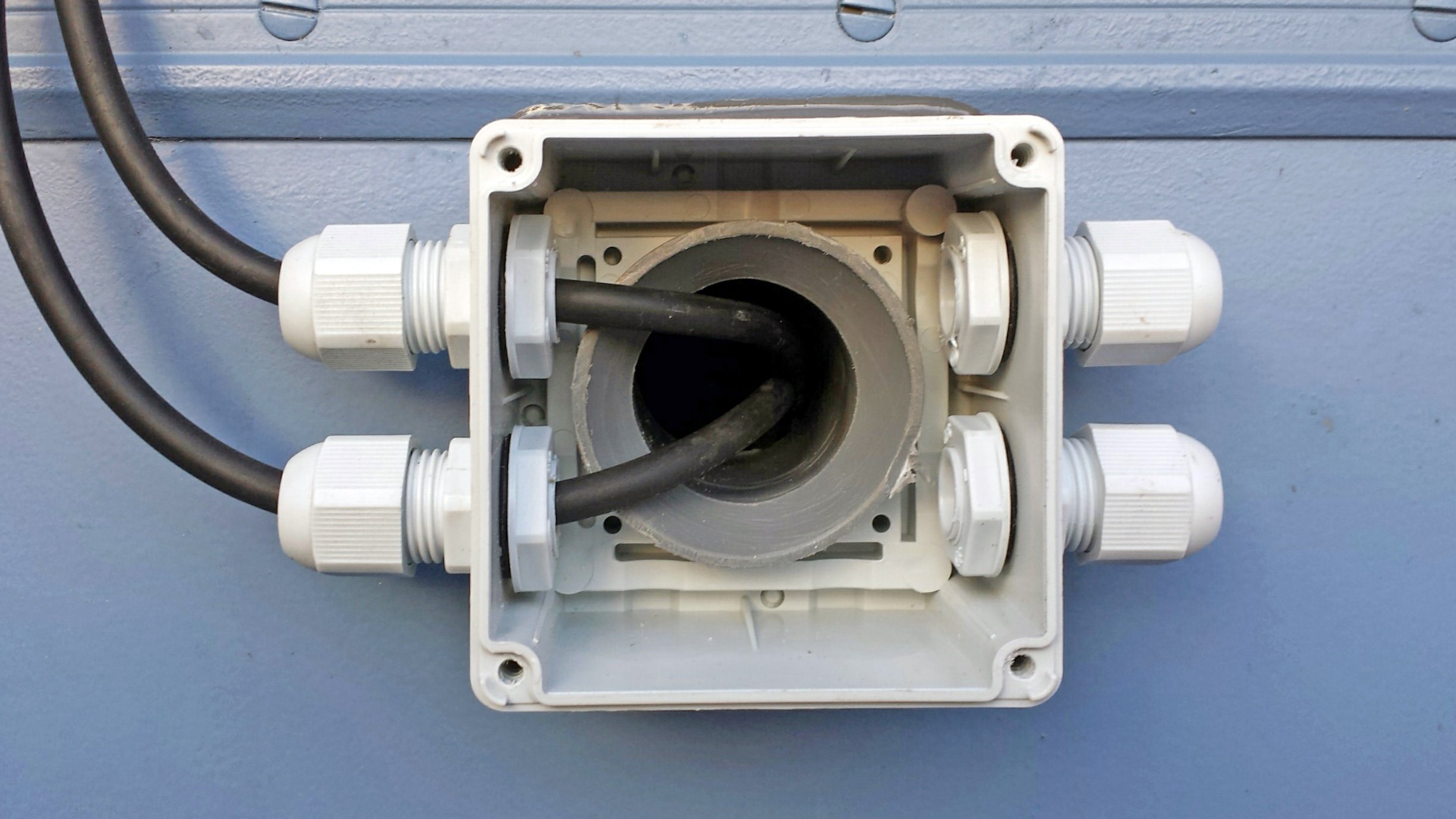

Hier noch die versprochene Innenansicht der Kabel-Durchführung.
PV-Anlage läuft wieder nach Neuverkabelung.

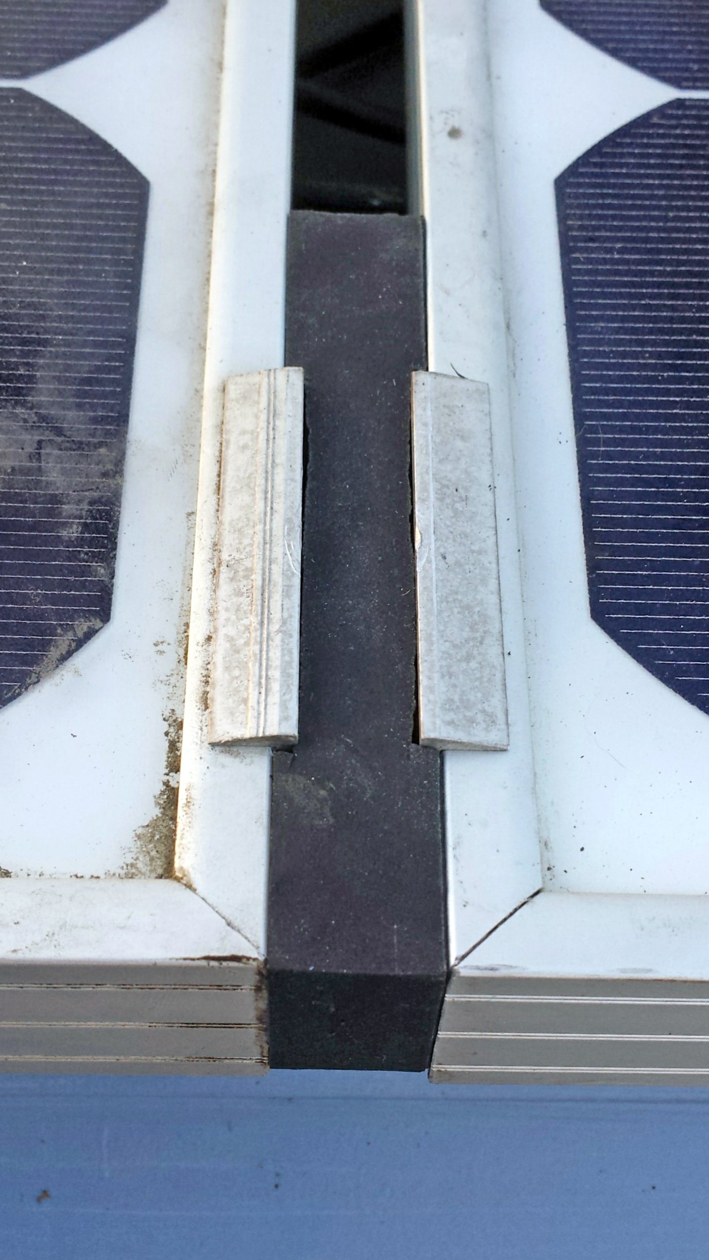

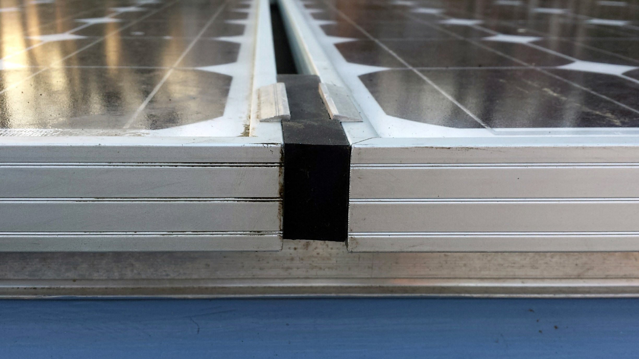

Da die PV-Module ja ca. 4 cm gegenüber der oberen Dachkante überstehen, habe ich die Befürchtung gehabt, dass entlangstreifende Äste an den 2cm breiten Modulfugen einfädeln können und dann Schaden anrichten. Also habe ich ein paar Gummiklötze so zugeschnitten, dass sie die Fuge am Rand füllen.

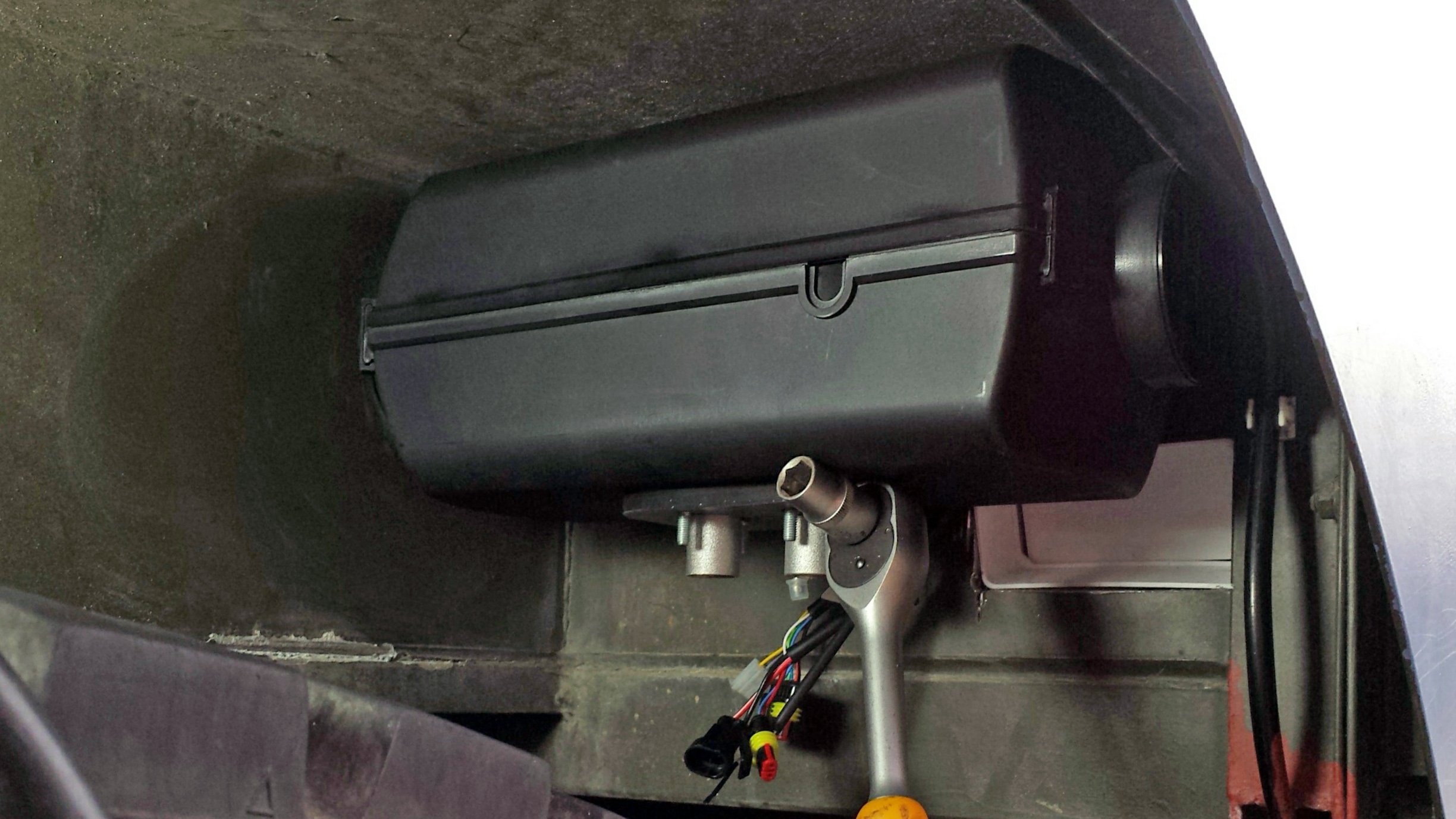

Dann hab ich mal weiter gemacht mit meiner Standheizung. Die soll ja in den Zwischenraum von rechteckigem Radhaus und runden Kotflügel. Hier hab ich schon mal die Umluftöffnung angelegt.
Hier das Loch vom Radhaus aus.
Hier schaut man noch von hinten gegen das Brett vom Sitzkasten.
Hier die gleiche Öffnung von innen in der Fußleiste.
So wird die Luft direkt über dem Boden bzw. an der kältesten Stelle angesaugt zur Standheizung.
Das wird noch etwas sauberer verkleidet mit Bodenresten.
Hier ist die seitliche Öffnung im Radhaus schon angezeichnet.
Da wird dann die Warmluft seitlich in den Sitzkasten geführt und von da verteilt.
Willi

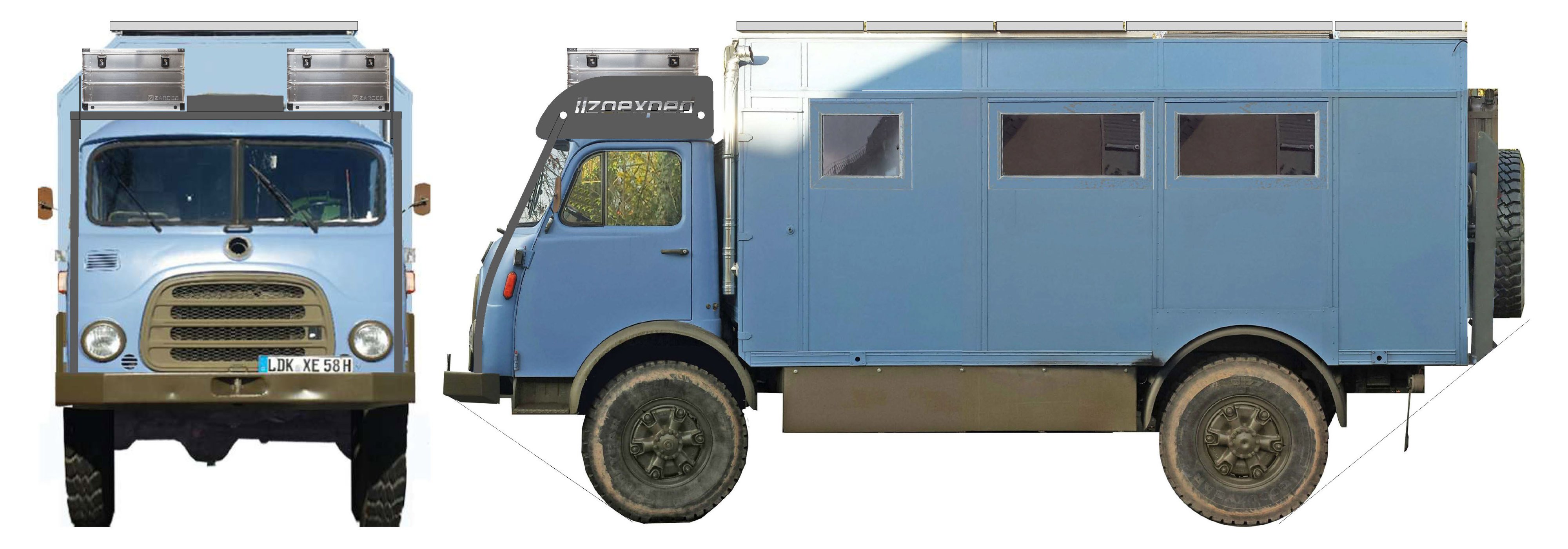

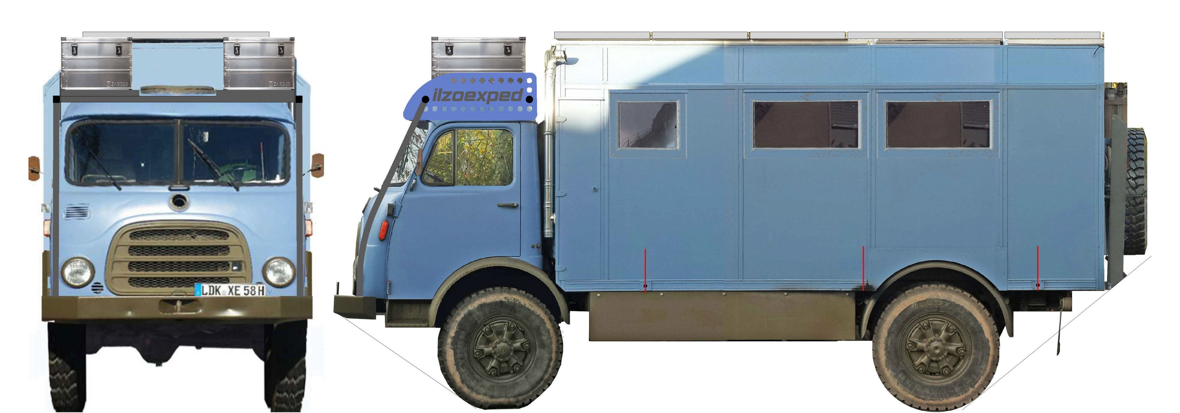

Da es draußen so kalt ist, werden erst einmal auf dem Sofa die nächsten Teilprojekte vorbereitet.

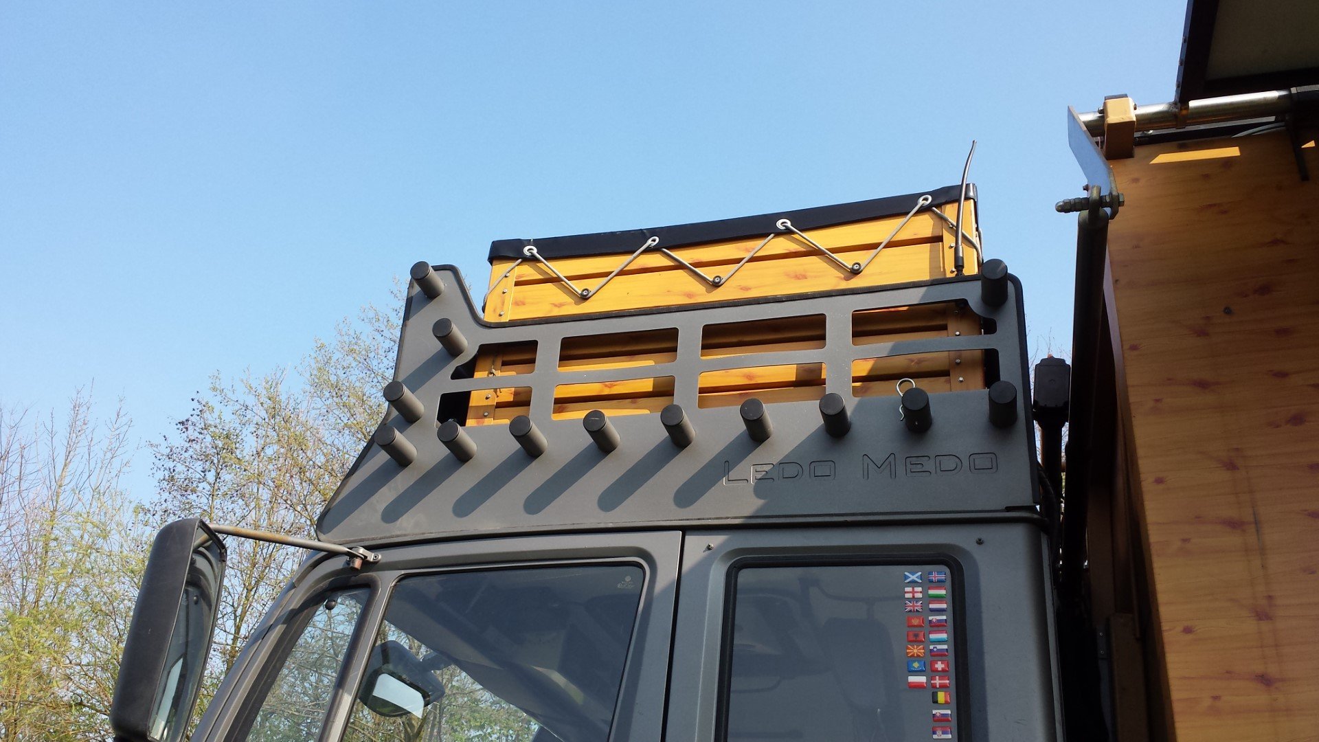

Ein möglichst leichter Dachgepäckträger soll noch her. Der Bedarf ist zwar im Moment noch nicht wirklich da.
Aber Ende des Jahres soll es bei uns auch auf große Reise gehen und da werden wir vielleicht noch eine zusätzliche Reifendecke mitnehmen oder noch zwei Zargesboxen.
Ursprünglich wollte ich herkömmliche Dachgepäckträger, die sich in der Rinne abstützen verwenden und oben herum entsprechend weiter bauen.
Da ich aber mittig im Dach eine Luke habe (und einsatzbereit behalten möchte), kam ich mit den Hauptstreben vorne und hinten nicht vorbei. Da wo die Streben hin müssten, ist die Rinne bereits irgendwie gebogen.
Dann habe ich das hier gesehen und die Grundidee hier geklaut (ich gebs ja zu :angel: ):
Es geht um die Idee, ein durchgehendes Alublech (ca. 4mm) in die Rinne zu stellen. Das kann ich so lang bauen, dass die Hauptstreben vor und hinter der Luke verlaufen.
Weiterer Vorteil ist, dass sich das Gewicht gleichmäßig auf die ganze Rinnenlänge verteilt. Die Bleche können so ausgebildet werden, dass sie schon den seitlichen Halt für die Ladung gewährleisten.
Eine weit reichende optische Gestaltungsfreiheit ist auch gegeben. Die Ausschnitte machen das Ganze noch leichter.
Dazu hab ich dann vorne noch zwei Stützen geplant, die bis auf die Stoßstange reichen und sich da abstützen. So wird die Rinne noch einmal entlastet und ich habe zusätzliche Astabweiser für die Frontscheibe.
Um das Ganze vom Design her genauer zu planen, wollte ich ein Foto vom Fahrzeug, das möglichst genau einer technischen Zeichnung vom Fahrzeug entspricht. Dazu habe ich 5-6 Fotos im Hochformat von der Seite geschossen (immer abschnittsweise von vorne nach hinten). Diese Fotos habe ich dann in Photoshop zusammen montiert und im Bereich der Stoßstange und hinten im Bereich der Anbauten (Treppe, Ersatzrad) noch etwas korrigiert, weil das Foto hier noch verzerrt aufgrund der Perspektive.
So habe ich nun ein Foto, das ich im CAD-Programm im richtigen Maßstab hinterlegen kann und dann genau sehen kann, wie sich Änderungen auf die Optik auswirken.
Willi

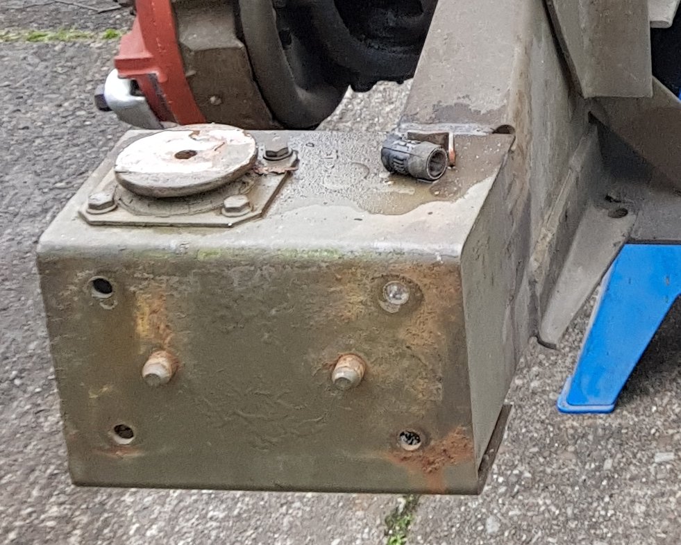

... ist das Fahrerhaus so fest auf dem Rahmen montiert, dass es da zwischen Stosstange und Hütte keine Bewegungen gibt ... ich kenne da nur mehr oder weniger flexible Verbindungen, typischerweise Gummimetalllager ... und dann gibts sicher langfristig Bruch, wenn man die versteift ...
... sauber konstriruiert ist wahrscheinlich nur die Lösung alleine aufm Dach oder eben als Überrollbügel vor und hinter der Hütte aufn Fahrzeugrahmen runter ...
langnase
Beiträge: 394
Registriert: 2015-09-24 21:54:26
Re: Steyr A 680 GL Ausbau - Endlich gehts zur Sache
#318 Beitrag von langnase » 2019-02-04 12:43:46
So sieht das Fahrerhauslager aus!
Willi Jung
Beiträge: 2313
Wohnort: Mittelhessen
#319 Beitrag von Willi Jung » 2019-02-04 14:12:31
Hallo Ulf, hallo Stefan,
danke für´s Mitdenken!
Ich denke aber, die horizontale Bewegung des Fahrerhauslagers ist auf der Länge zu vernachlässigen - zumal oben im Seitenblech das Querrohr nur durchgeschoben ist.
Die vertikale Dämpfung des (alten) Lagers sollte auch nicht mehr als 1mm betragen.
Da ich das (abgerundete) Blech oben in der Rinne einkleben möchte mit einem geeigneten Kleber, der auch Bewegung mit macht, mache ich mir an der Stelle keine Sorgen.
So kann es kein mockerndes Wasser zwischen Träger und Rinne geben.
Zudem ist das relativ lange Standrohr ja auch gebogen. Auch hier werden Bewegungen in geringem Maße durch zusätzliche Biegung aufgenommen.
Wenn sich das Ganze nicht bewährt, würde ich einfach unten an der Fußplatte Gummilager nachrüsten.
Aber noch einmal danke für den Hinweis - so werde ich die Stelle von Anfang an aufmerksam im Blick behalten.
Willi

Hier noch eine überarbeitete Version des Dachgepäckträgers.
Farbe jetzt wie Fahrzeug - fügt sich besser ein ins Gesamtbild. Nur die Rohre im Grünton der übrigen Anbauten.
Runde Ausschnitte zur Gewichtsreduzierung und zum Festzurren mit Gurten.
Aluboxen im Format A20 von der Bundeswehr (80 x 60 x 50cm).
Bei der Höhe wirkt die Box wie ein "Frühwarnsystem" bei knappen Durchfahrten.
Gesamtbreite oben 2m, nutzbare Tiefe ca. 90 - 110cm.
Die Verbindung der stehenden Rohre (1,5" Edelstahl) zu den liegenden möchte ich an beiden Enden mit so einem T-Stück realisieren:
Willi

Hallo Willi,
kann deine Gedanken gerade ganz gut nachvollziehen, weil ich mir über die Optik und Konstruktion eines Dachträger gerade auch viele Gedanken mache.
Zu deiner Montage mehrerer Fotos zu einer halbwegs maßstäblichen Seitenansicht: ich benötige von meinem Fahrzeug auch eine halbwegs verzerrungsfreie Seitenansicht. Ich habe mir allerdings überlegt, dass die einfachste Methode dazu ein Foto mit hoher Auflösung, großem Abstand vom Fahrzeug und großer Telebrennweite wäre. Irgendwann sind die Abbildungsfehler wahrscheinlich ziemlich vernachlässigbar.
Mir gefallen optisch Lösungen mit einem durchgehenden, der Fahrzeugkontur angepassten Blech wie diese von deinem Beispielfoto auch sehr gut. Etwas ähnliches habe ich bei 4wheel24 gesehen (autsch, schon wieder dieser Name :blush: ).
Ich habe dabei aber Bedenken. Ich glaube, da ist auf Dauer Gammel in der Dachrinne vorprogrammiert. Wenn du dann noch zusätzlich in der Dachrinne klebst, bekommst du den Träger kaum wieder runter, wenn da Probleme auftreten.
Ich tendiere deshalb dazu, solche Bleche nur als optische Blenden zu verwenden und die Tragfunktion auf jeder Seite durch zwei gebogene, der Dachform angepasste kurze Bleche zu realisieren, die aber jeweils in der Dachrinne enden und dort über Formschluss die größten Kräfte aufnehmen können. Sichern würde ich die beiden Bleche jeweils durch eine Schraube durch die Dachhaut (diese Bleche würde ich tatsächlich auch verkleben, die Schraube wäre dann die schon öfter erwähnte Angstschraube).
Müsste man aus irgendwelchen Gründen den Dachträger abnehmen, könnte man den Kleber mit Schneidedraht auftrennen.
Mit einer Abstützung des Trägers sowohl auf dem Dach als auch auf der Stoßstange hätte ich im ersten Moment auch größte Bedenken. Aber womöglich ist das Führerhaus auf dem Steyr so steif befestigt, dass das keine Rolle spielt.
Bin gespannt, wie du das umsetzt!

Hallo Marco,
das mit dem Tele stimmt natürlich. Aber erst mal haben. Bei mir wird das alles mit dem Smartphone geschossen und da ist die Brennweite halt extrem kurz. Aber mit ein paar Referenzmaßen und etwas räumlichem Vorstellungsvermögen geht das auch mit Photoshop.
Die Korrekturen sind ja nur an den weiter hinten angeordneten Bauteilen erforderlich. Alles was in einer Ebene liegt kann ganz leicht mit Photoshop entzerrt werden.
Willi

Dachgepäckträger noch einmal verfeinert und detailiert. Vorne die "Nase" etwas gekürzt - so fügt er sich harmonischer an das Fahrerhaus an.
Jetzt mit Reifendecke in der Mitte und passenden Zarges Klappboxen daneben (passt auf den cm).
Der komplette Träger mit Rohrstellage, 5mm Seitenblechen und zwei mal Riffelblechablagen seitlich der Luke wird 36kg wiegen.
Damit ich die Luke trotz Reifendecke nutzen kann, hab ich mir etwas Besonderes ausgedacht.
Die Luke ist ja am Dach lediglich mit einem Flansch verklemmt.
Ich werde ein Rohr mit 500mm Durchmesser und ca. 250mm Höhe und einem entsprechenden Flansch + Gegenflansch aufs Dach setzen und die Luke mit Schnellverschlüssen oben drauf setzen.
Der Rohrdurchmesser entspricht der lichten Weite der 20" Reifen. Die Reifendecke wird dann aufs Rohr gestülpt und der Deckel dann ähnlich wie bei einer Sprengringfelge oben drauf gesetzt. Dieser hält dann auch gleich den Reifen in Position. Das Ganze wird so konstruiert, dass man es jederzeit ohne Spuren rückbauen kann.
Willi

Heute ging es weiter mit den Vorbereitungen für den Einbau der Standheizung.
Das zweite Loch musste noch in den Radkasten.
Dann die Standheizung mal eingepasst
So sieht das dann von innen im Sitzkasten aus
Ach übrigens sind diese Woche auch die Isolierglasscheiben für die neuen Fenster angekommen.
Willi

verstehe ich das richtig das Deine Diesel-Luftheizung außen im Radkasten sitzt? Also quasi im unmittelbaren "Spritzbereich" des Reifens? Kommt da noch ein Gehäuse drum?
Willi Jung
Beiträge: 2313
#327 Beitrag von Willi Jung » 2019-02-15 19:38:55
Hallo Jochen,
Weiter vorne findest du eine Zeichnung dazu.
Zum Einen kommt noch ein Gehäuse um die Standheizung und das Ganze sitzt in der Ecke zwischen eckigem Radkasten und rundem Kotflügel.
Willi

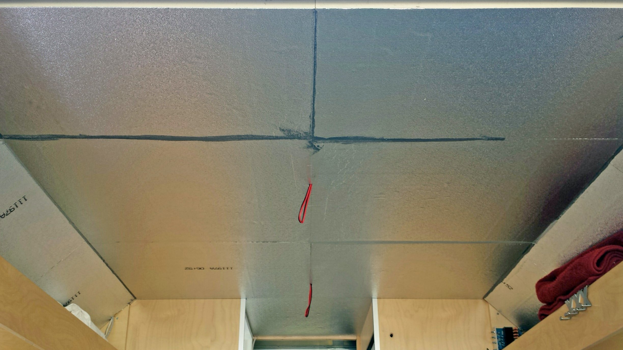

Ich bin jetzt dabei, die Decke und die Dachschrägen nachzudämmen mit 25mm PUR-Schaum-Platten.
Die haben bezogen auf die Dicke den besten Dämmwert der "herkömmlichen" Dämmplatten (022).
So weit das noch möglich ist, werde ich auch noch in den Schränken und die Rückwand mit der Tür nachisolieren. An der Tür sind noch die schlimmsten Kältebrücken. Dann ist hoffentlich Schluss mit Kondensatbildung.
