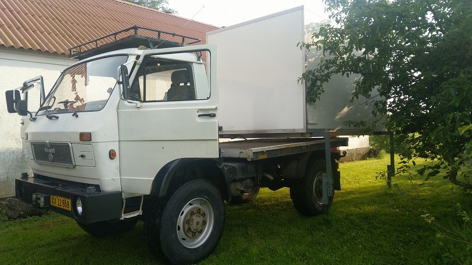

Re: Building new box for MAN 8.136
Neu von TÜV, neuer Felgen und neue Reifen, jetzt 385/65R22.5.
Dieses mall dauerte es nur 10 Minuten um richtig anzufahren. Dan die Kabine ein bisschen höher fahren, Auto zurück und wieder Kabine runterfahren und befestigen.
Noch ein Jahr bis nächstes TÜV

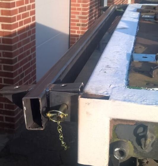

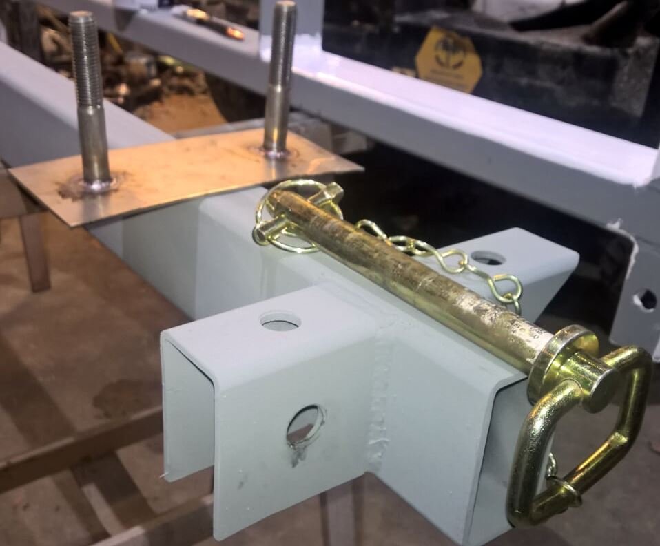

Hallo Lars,
Hinter haben wir von 100x6 mm band stahl, neue Schließen gemacht und am querträger von Peitsche angeschweißt.
Vorne haben wir die originalen Schließen von vorderklappe angepasst (Locher durchgebohrt).
Wir verwenden 4 Stück 20mm stahl Bolzen (2 vorne und 2 hinten) um unsere Container an Peitsche fest zu machen. Wir kann das Container ohne Anwendung von Werkzeug abnehmen.
