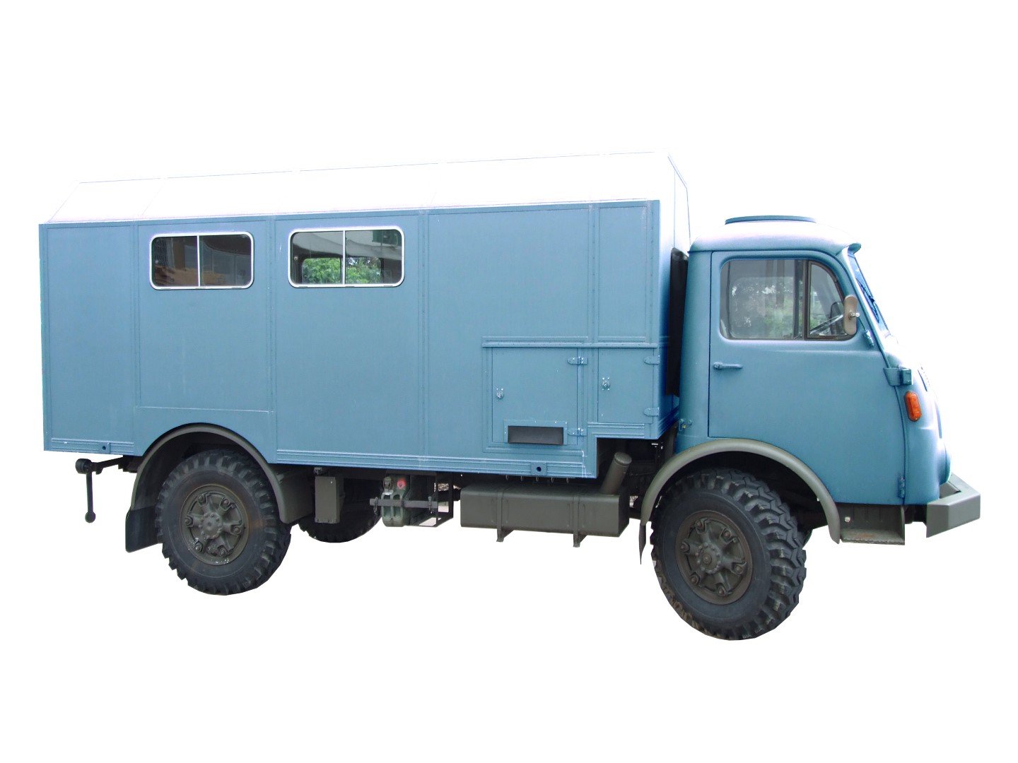

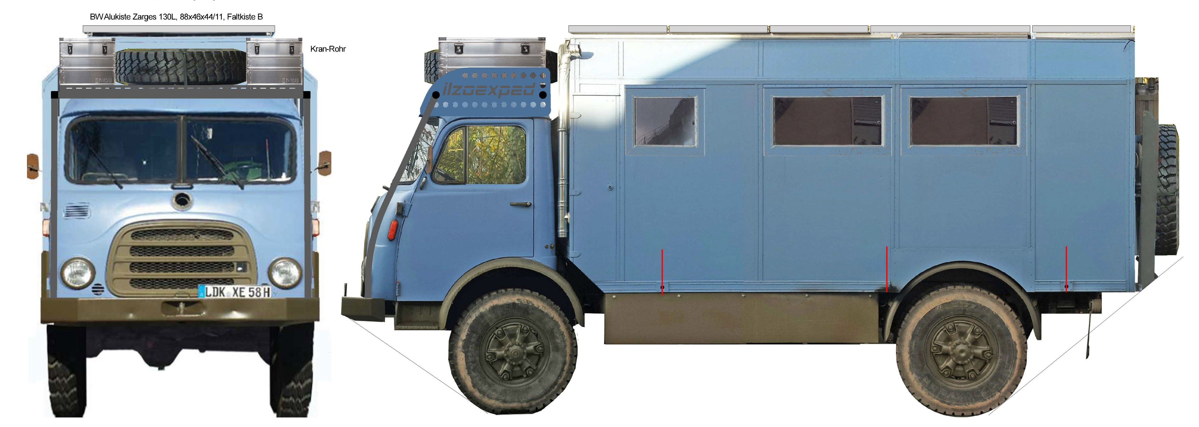

#18 Beitrag von Willi Jung » 2019-02-08 13:40:53
Hier kann man schon mal sehen, wie ein Umbau der Fahrerseitigen vorderen Kofferecke aussehen könnte, um ausreichend Freigang für ein Verdrehen des Koffers bzw. des Hauptrahmens zu ermöglichen.
So sieht es jetzt aus:
So könnte die Ecke gekappt werden (weil ich die dahinter liegende Rampe für das Ersatzrad ja nicht mehr benötige). Der Koffer ist ja schon auf 2/3 der Breite vorne abgetreppt.
Hier noch etwas größer der Bereich:
So sieht die Abtreppung auf der Beifahrerseite aus. Die Koffervorderwand läuft sowieso auf dieser Höhe über die gesamte Breite.
Willi
Gregorix
Beiträge: 792
Registriert: 2010-09-06 18:16:13
Re: Kofferlagerung einmal anders
#19 Beitrag von Gregorix » 2019-03-03 10:14:57
Hallo Willi,
um was geht es dir bei dem Umbau?
Wenn du den Koffer mehr entkoppelst, als von mir vorgeschlagen, muss dir klar sein, dass dies starke Auswirkungen auf die Fahreigenschaften hat.
Der Koffer ist dafür konstruiert, fahrdynamische Kräfte auf zu nehmen und trägt damit deutlich zur Stabilisierung das Fahrverhaltens bei.
Den Koffer völlig zu entkoppeln erhöht die Beweglichkeit im schweren Gelände, auf Kosten der Straßentauglichkeit.
Wenn es dir aber eigentlich nur darum geht, den Rahmen zu entlasten, dann ist mein Vorschlag geeignet, weil er das bewirkt, ohne das Straßenverhalten besonders zu verschlechtern.
Die aktuelle Montage ist nicht auf dauerhaften Pisteneinsatz ausgelegt und überlastet bei dieser Verwendung den Rahmen, wenn man Pech hat. Ansonsten ist das aber alles okay, wie es ist. Der eine Mangel wäre so einfach und schnell behoben.
Das hängt nicht "irgendwie" zusammen, die gegenseitigen Einwirkungen folgen ganz strengen Regeln, die mittels FE Berechnungen genau ermittelt werden können. Damals halt leider noch nicht... :)
