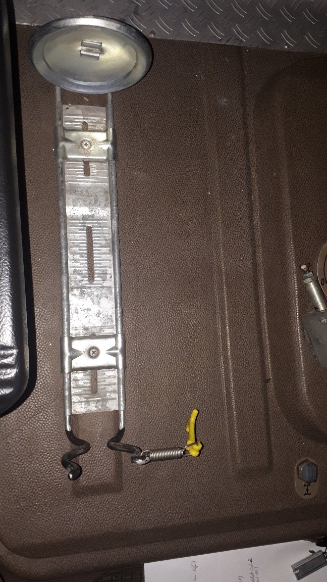

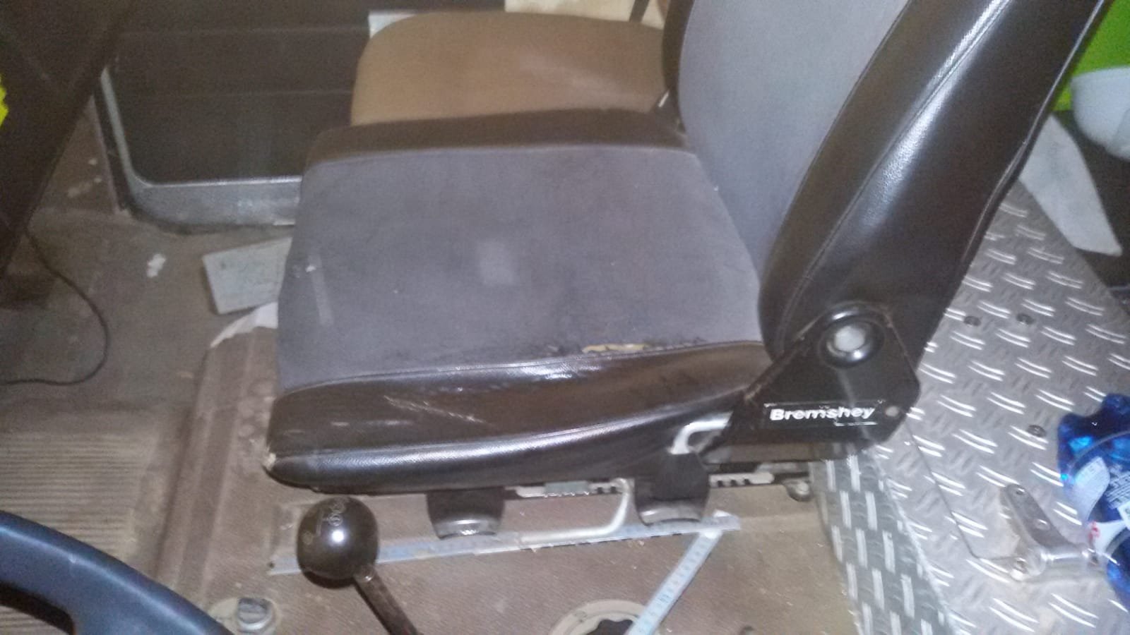

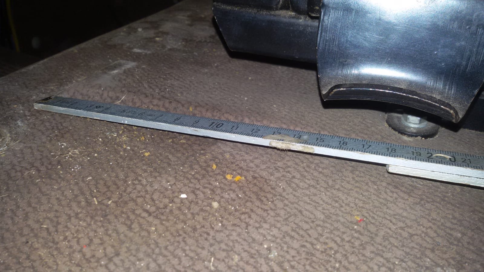

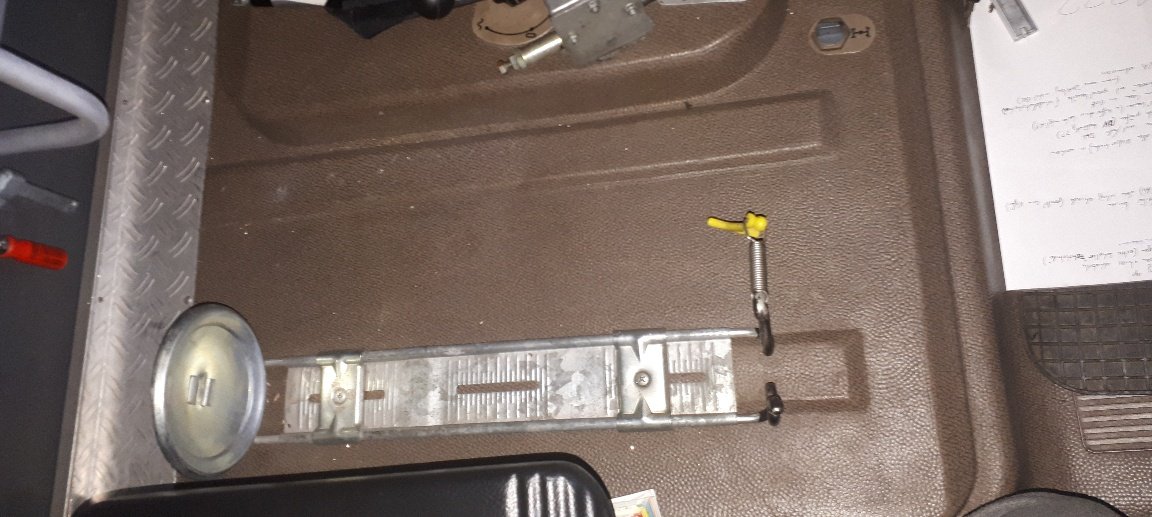

Soo, jetzt mit Bildern.
Der Sitz ist übrigens der alte Beifahrersitz. Nachdem ich zwei "neue" Sitze in besserem Zustand besorgt hatte war der über. Nun hab ich wieder einen gammeligen Sitz...
Die Sitzschienen musste ich hinten ein paar Millimeter kürzen, da war der Alukram des Doka-Erbauers im Weg, aber das sollte ja nicht unbedingt der Standart sein.
Das vordere Loch ist, falls es nicht anständig erkennbar ist, etwa 19 cm vom Beginn der Sicke. Gemessen "vom unteren Knick", nicht oben.
Daniel
PS: Kann mir im Gegenzug jemand erläutern, wie das mit dem Gurt in der Mitte original gelöst ist? Hängt der einfach mit an den Gurtschlössern von Fahrer- bzw. Beifahrersitz?
Ich habe zwar seit einiger Zeit drei originale Gurte im Karton herumliegen, aber bisher irgendwie noch nicht dazu gekommen.
