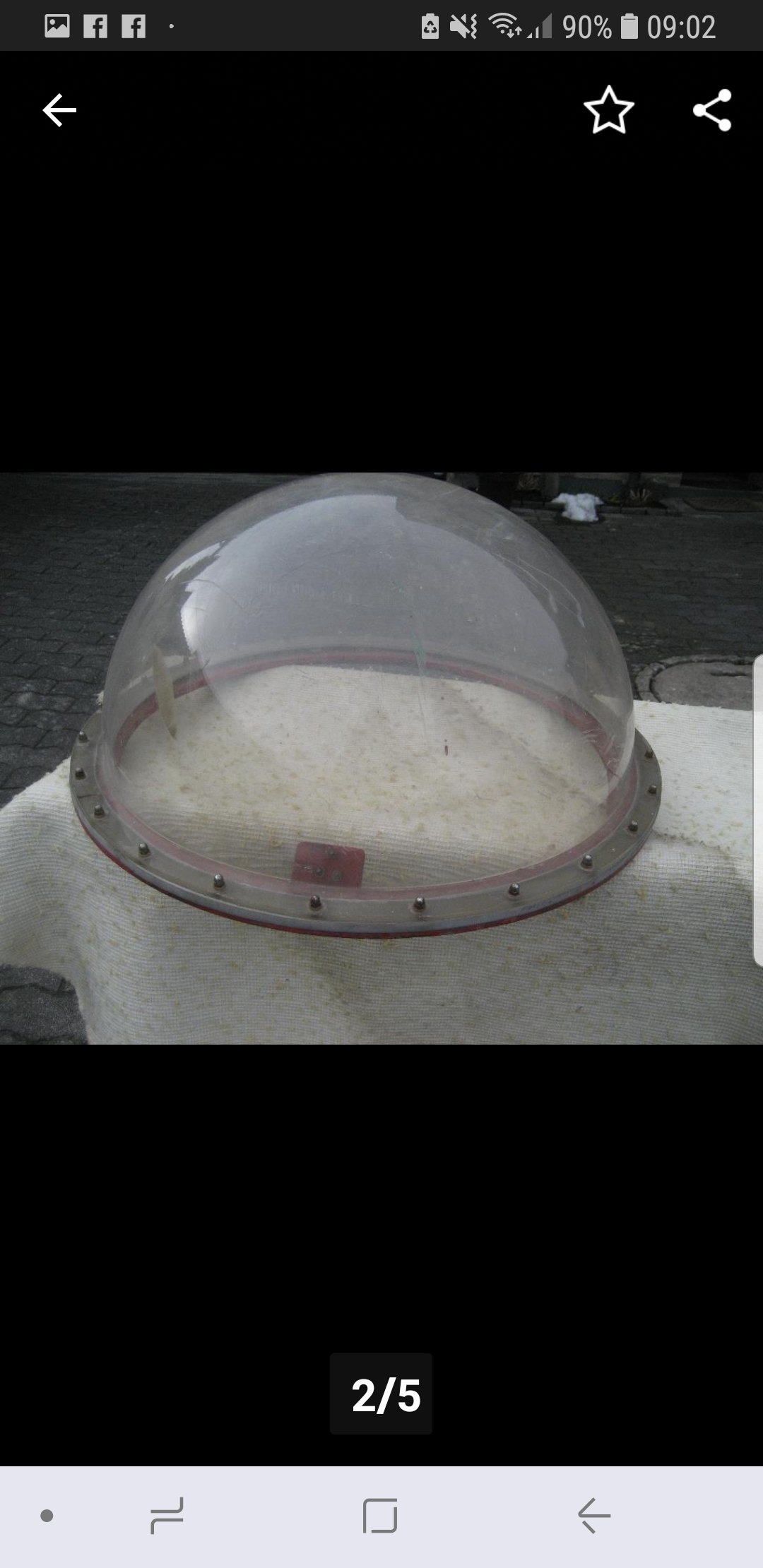

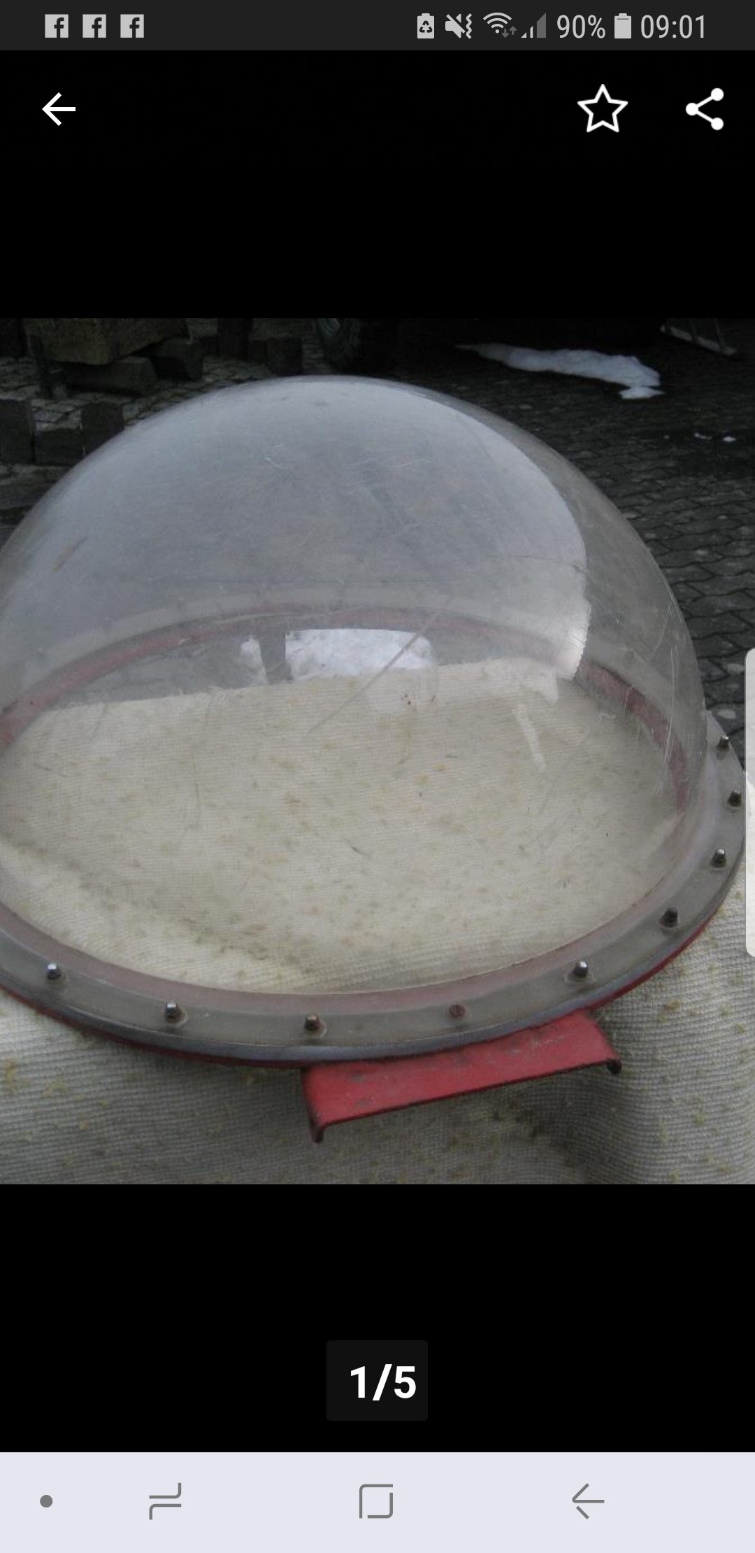

Hallo Zusammen,
Mal ne Frage mit was kann Ich Plexiglas Aufpolieren, wieder etwas Durchsichtiger bekommen und Kl. Kratzer beseitigen ....?
Hat wer nen Tip ! Bezüglich einem Mittel / Produkt hierfür ...?
Danke und Gruss Ralf

Da werde Ich mich mal Durchlesen und Schauen.
Schon mal vielen Dank an Euch alle, eine Frage noch mit Maschinen dann das Mittel aufbringen und Polieren...
Nehme Ich da solch eine Autolack Polier Maschiene ?
Damit Ihr wisst worum es genau geht, es ist eine Aussichts Kuppel Luke vom Unimog 404.
Habe Endlich nach Jahren suchen eine Gefunden und Bekommen .....aber die Braucht halt etwas Pflege.
Gruss Ralf
