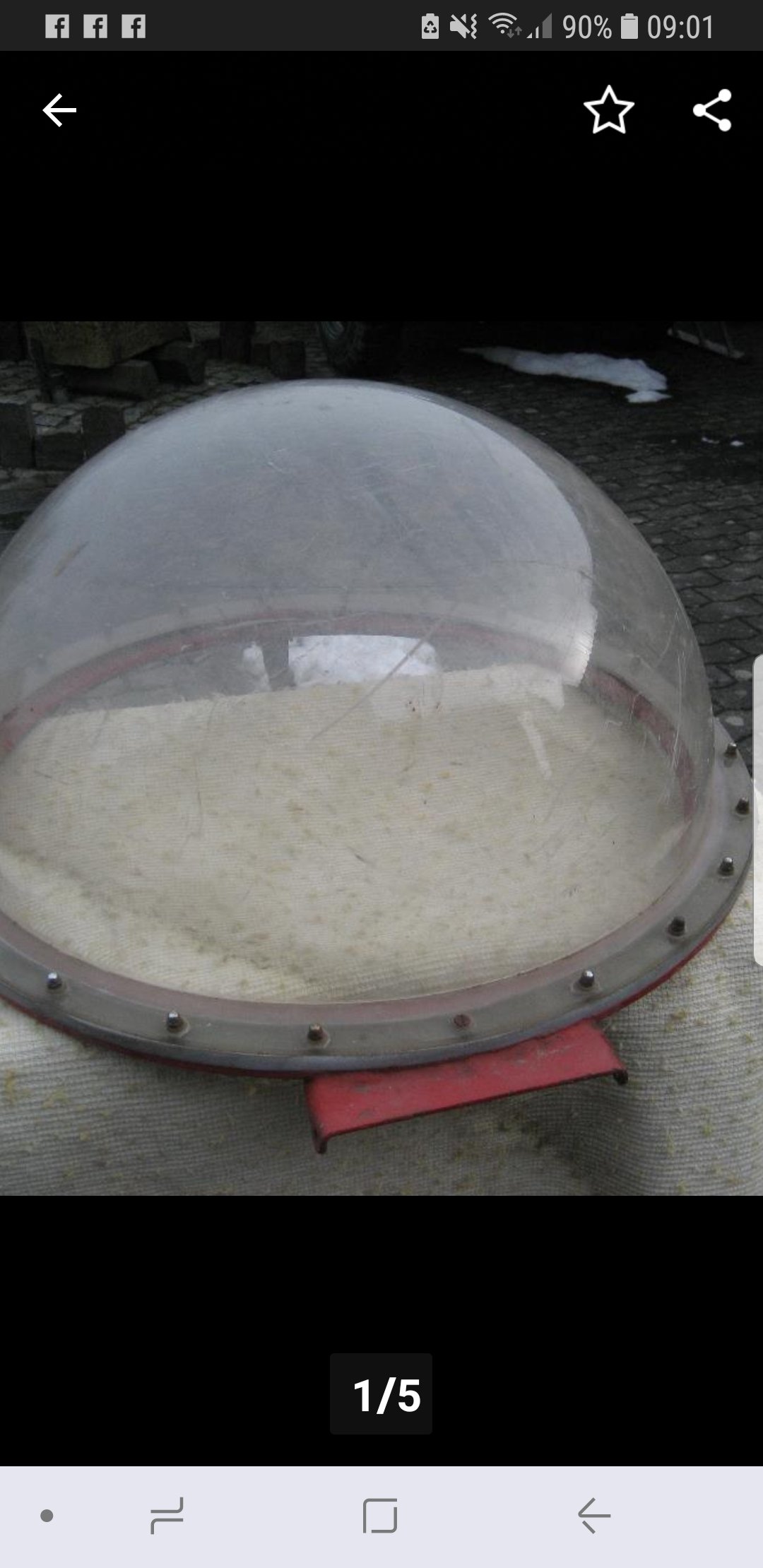

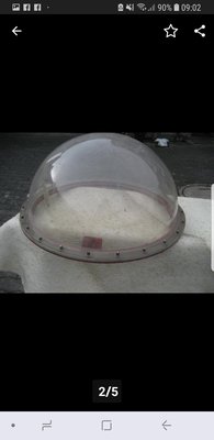

Schon mal vielen Dank an Euch alle, eine Frage noch mit Maschinen dann das Mittel aufbringen und Polieren...
Nehme Ich da solch eine Autolack Polier Maschiene ?
Damit Ihr wisst worum es genau geht, es ist eine Aussichts Kuppel Luke vom Unimog 404.
Habe Endlich nach Jahren suchen eine Gefunden und Bekommen .....aber die Braucht halt etwas Pflege.

Es gibt auch spezielle Produkte für Kunststoffscheinwerfer, um den Kunststoff vor ultravioletter Strahlung zu schützen.
Für eine Sache, die über 40 Jahre alt ist, ist diese Kuppel ziemlich transparent.

aufgrund der Rundung würde ich in den sauren Apfel beißen und das Teil kpl. per Hand bearbeiten.
Je nachdem wie schlimm es aussieht, erstmal mit feinem (2000 nass bis hoch zu 6000 Nass) schleifen. Umso Feiner du schleifst umso leichter (und mit weniger Zeit/Muskel/schweiß) lässt es sich danach polieren.
Danach versiegeln.
ich hab fürs Auto zuletzt das hier verwendet:
https://www.kfzteile24.de/artikeldetail ... =2340-1647
klappt ganz gut und ist alles dabei.
Alternativ schleifen und Flammpolieren wäre auch eine möglichkeit.
