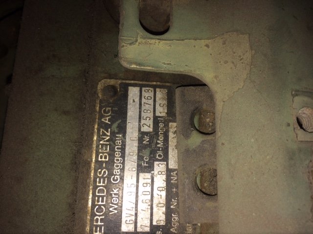

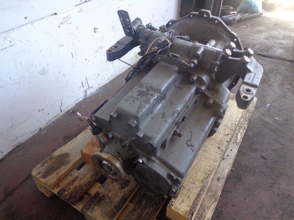

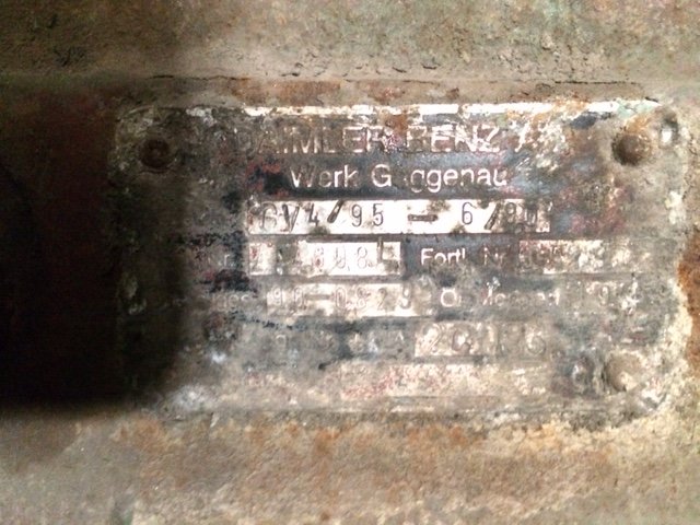

Bin auf der Suche nach dem oben aufgeführten Getriebe für einen Mercedes 1222.
Jetzt habe ich ein Getriebe angeboten bekommen mit der Bezeichnung GV4/95-6 Baumuster 714.609.
Im Tabellenbuch Lastkraftwagen Werk Wörth Stand März 1986 ist dieses Baumuster nicht aufgeführt.
Wer von euch kennt dieses Baumuster?
Worin unterscheiden sich die beiden Baumuster?
Ein original Typenschild habe ich mal als Foto angehängt.

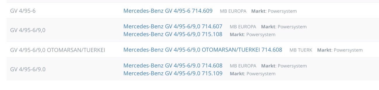

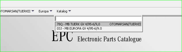

Hallo, folgende Quelle listet 6 Baumuster :
http://mb-teilekatalog.info/?lang=G&mod ... AG&mmod=GV

Hallo Torsten!
Die beiden Getriebe sind bis auf den Flansch zur Hinterachse bzw. zum Verteilergetriebe identisch:
Baumuster 714.608: Flansch-Durchmesser 150 mm, 8-Loch, ohne Verzahnung
Baumuster 714.609: Flansch-Durchmesser 165 mm, 8-Loch, ohne Verzahnung
Antriebswellen (von Motor/Kupplung kommend) sind gleich.

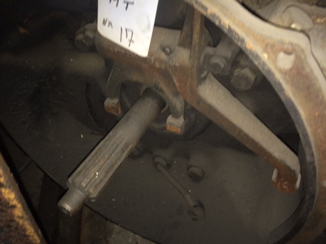

Hallo nochmal Pirx,
Wo es eine passende Getriebeglocke dazu gibt weiß du vielleicht zufällig?

Nein, weiß ich leider nicht (außer bei Mercedes-Benz). Aber ein Autoverwerter sollte nach der Schlachtung eines LKW außer dem Getriebe auch die Kupplungsglocke anbieten können.WEGseinvonZuhause hat geschrieben: ↑2018-11-23 11:43:12Hallo nochmal Pirx,

nach 1-2 Jahren Beobachtung (unser Umbau ist zum Glück abgeschlossen) musste ich des öfters feststellen, dass die Kupplungsglocken tendenziell eher mit dem Motor vermarktet werden, aber Pirx hat natürlich recht, der Getriebeanbieter hat ja vielleicht noch den Motor dazu wo diese Glocke dranhängt
@Torsten: komplett aus einem Schlachtfahrzeug alles Notwendige (z.B. auch Gang-Einlege-Gestänge, Kupplungsnehmer, Gangwahl-Hebel mit dem Split-Schalter, Kupplungsgeber am Kupplungspedal (auch das Halteblech zu letzterem)...) auszubauen hat sich bei uns bewährt, vielleicht gelingt Dir ein solcher Fund, ich will nicht sagen dass diese Komponentnen nicht auch woanders zu finden wären aber ist vielleicht einfacher alles an einem Auto auszubauen, da kann man sich auch besser Photos machen und schauen was wo lang läuft und wie befestigt ist. Aus eigener Erfahrung: Schaue Dir auch die Getriebeeingangswelle an, diese neigt bei defektem Pilotlager des Spendermotors gerne zum Einlaufen

Hallo Nils,

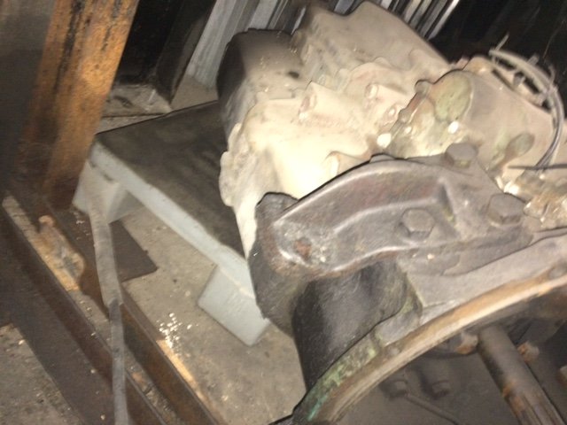

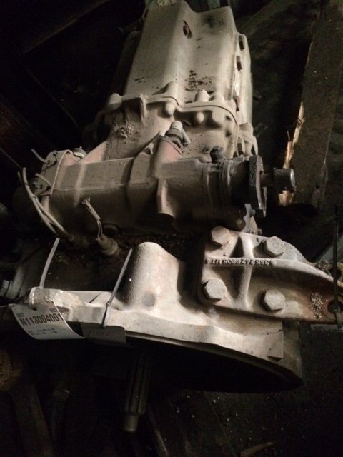

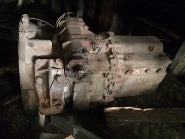

Ich habe noch ein neues Foto von dem 2. Getriebe vielleicht kannst du ja was dazu sagen.
Die Anhänge zeigen ein zweites Getriebe wobei ich nicht weiß ob die Getriebeglocke an den V6 passt. Desweiteren ist der anschluss zur Kardarnwelle verzahnt ich denke das man die einfach austauschen kann weiß es aber nicht genau.
Gruß Torsten

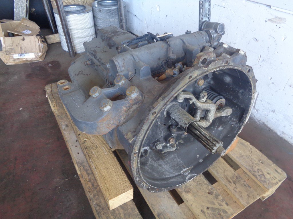

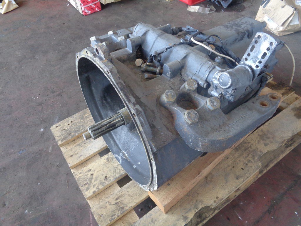

Mittlerweile ist meine Suche nach einem Getriebe weiter fortgeschritten,
Ich hoffe jetzt die passende Getriebeglocke zu meinem Motor dem OM 421 ausfindig gemacht zu haben.
Also
Baumuster vom Fahrzeug ist 615.264
Baumuster zum Motor ist 421.906
Baumuster zum Getriebe ist 714.000 soll ausgetauscht werden mit dem Splittgetriebe GV4/95 - 6/90 Baumuster 714.608
Frage ist kann mir jemand eventuell sagen ob diese abgebildete Einheit so an den oben aufgeführten Motor OM 421.906 passt?
Das weitere Modifikationen durchgeführt werden müssen wie zum Beispiel umbau des Schaltknüppels, Schaltgestänge, Kardarnwelle kürzen, Kupplungsgeberzylinder austauschen habe ich mittlerweile schon herausgefunden. Sollte jemand noch mehr dazu wissen würde ich mich über weitere Infos freuen.
Siehe Bilder zur Getriebeeinheit,

Re: Getriebe GV4/95-6 Baumuster 714.608
keine Ahnung ob das allgemeingültig ist, aber zumindest bei mir würde es passen, da das die Getriebeglocke mit den Haltern dran ist.
Dazu noch eine Frage von mir: sind die Getriebe ect. aus türkischer Produktion baugleich? Ich frage, weil zumindest im epc diese zwar die gleiche Nummer hatten, aber extra mit aufgeführt wurden.
MfG Jens
Dazu noch eine Frage von mir: sind die Getriebe ect. aus türkischer Produktion baugleich?WEGseinvonZuhause hat geschrieben: ↑2018-12-16 7:48:31Mittlerweile ist meine Suche nach einem Getriebe weiter fortgeschritten,
Also
Also ich habe mich darum bemüht eins aus Gaggenau zu bekommen worin sich die beiden Getriebe unterscheiden weiß ich nicht. Bei mir gestalltet es sich im EPC so siehe Bild Ich hoffe ich konnte dir damit erstmal helfen möchtest du mehr darüber wissen wollen kann ich bei mir im EPC gerne mal schauen wobei mein EPC nicht einwandfrei läuft es muss nochmals neu installiert werden weil ich kann keine Datenkarte von meinem Fahrzeug aufrufen.
