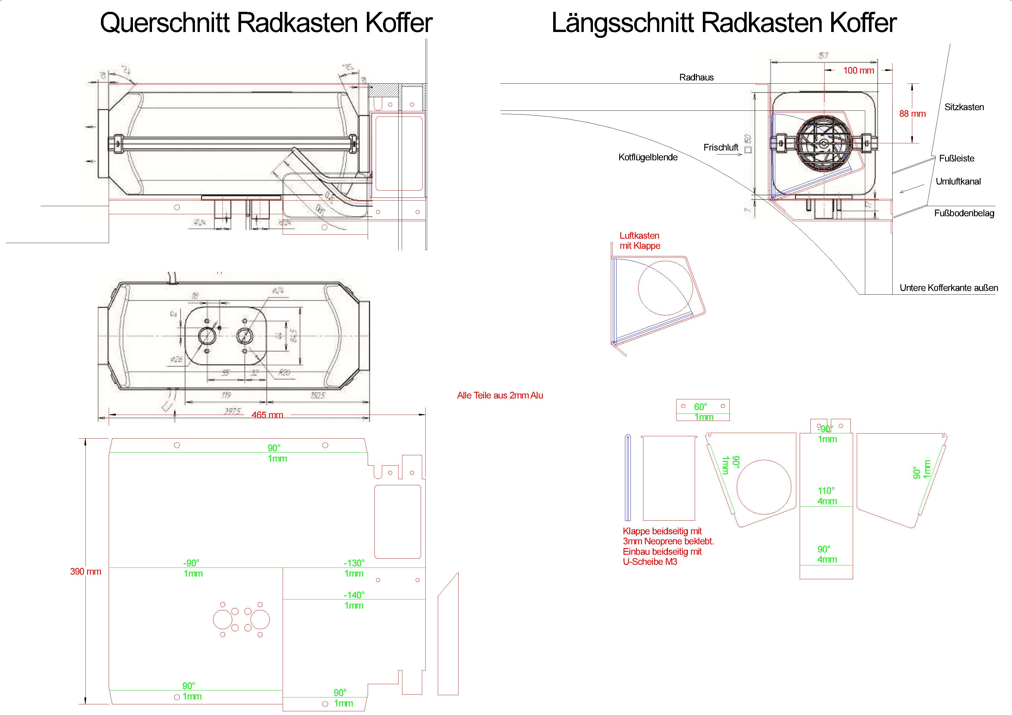

Jetzt hab ich noch einen Ausblick auf die nächsten Baustellen.
Ganz bald kommt der Einbau der Luft-Standheizung Planar 44 D. Ursprünglich sollte es ja eine Wasserstandheizung werden, die auch an die Fußbodenheizung angeschlossen werden sollte. Zuletzt habe ich mich aber doch noch umentschlossen aus zwei Gründen. Zum Einen ist die Luftheizung ein völlig eigenständiges System. Probleme mit dem Wasserkreislauf wirken sich dann nicht auf zwei Heizsysteme aus (höhere Redundanz). Zum Anderen hat die Luftheizung eine andere Charakteristik (schnellere Aufheizung, bessere Trocknungseffekte durch den Luftwechsel). So habe ich mehr Möglichkeiten nach meinem jeweiligen Bedarf zu heizen.
Da diese ja nicht von vorne herein geplant war, gab es auch noch keinen festen Einbauort.
Diverse Staukisten unter den Sitzbänken boten sich natürlich an. Gleichzeitig möchte ich möglichst wenig Stauraum verlieren und den Schall möglichst draußen halten. Die vorhandenen Staukästen unter dem Koffer sind auch schon ziemlich voll und nicht wirklich wasserdicht.
Das erscheint mir für künftige Flussdurchfahrten nicht so sinnvoll. Ich suchte also nach einer sinnvollen "Außen"-Montagestelle, die höher liegt als der Kofferboden (bei mir ca. 1.10m). Wenn ich noch tiefer durchs Wasser fahre, habe ich sowieso ein größeres Problem.
Zwei Stellen habe ich gefunden. Mein Koffer hat im vorderen Bereich eine Abtreppung von ca. 25cm über dem Getriebe. Nachteil wäre hier die Lage ganz vorne am Koffer wegen der Luftverteilung und die Zugänglichkeit zu anderen Agregaten.
In gleicher Höhe habe ich aber noch einen Hohlraum gefunden im Radkasten über dem Kotflügel. Der Radkasten im Koffer ist rechteckig, der Kotflügel halbrund. So ergibt sich ein gar nicht so kleiner Hohlraum gut geschützt und über dem Bodenniveu vom Koffer.
Hier seht ihr die Stelle auf der Beifahrerseite hinter dem Verkleidungsblech.
Die Standheizung möchte ich quer zum Fahrzeug einbauen und das Luftausgangsrohr direkt durch die Seitenwand des Radkastens in den Koffer führen. Diese Stelle mündet in den hinteren Sitzkasten und ermöglicht mir zentral eine Luftverteilung in die Küche und in die Sitzgruppe ohne zusätzliche Leitungswege. Hier mal die Detailzeichnung zu dem Blechkasten mit dem ich die Standheizung einbauen möchte.
Wenn die Standheizung schon draußen angebracht ist, möchte ich die Möglichkeit haben, diese im Umluftbetrieb zu fahren oder im Frischluftbetrieb. Dazu habe ich mir eine Klappenkonstruktion überlegt, die mit einem Bowdenzug bedient wird. Aufgrund der relativen Enge greife ich hier nicht auf Standard-Rohrkomponeneten zurück (Y-Rohrklappe). Außerdem möchte ich die Strömungswiderstände so gering wie möglich halten. Also habe ich einen Klappenkasten konstruiert, dessen Öffnungen mindestens 1,5 mal so groß sind wie die Zuluftöffnung der Planar. Je nach Stellung der Klappe (vorne oder hinten) zieht die Planar Frischluft aus dem Radkasten oder Raumluft im Bereich der Sitzgruppe direkt über dem Boden. Der Rechteck-Kanal zum Innenraum ist nur 8cm lang und mündet in der Fußleiste. So kann ich die Öffnung auch jederzeit wieder komplett schließen (falls sich der Einbauort nicht bewährt) und einen Streifen Linoleum drüberkleben, ohne bleibende Schäden in den Möbelfronten.
Der Kotflügel lässt sich übrigens mit zwei Klemmschrauben in 2 Minuten ausbauen um an die Standheizung zu kommen.
Die Blechteile habe ich bei uns in der Firma bestellt und kann euch hoffentlich bald vom Einbau berichten.
