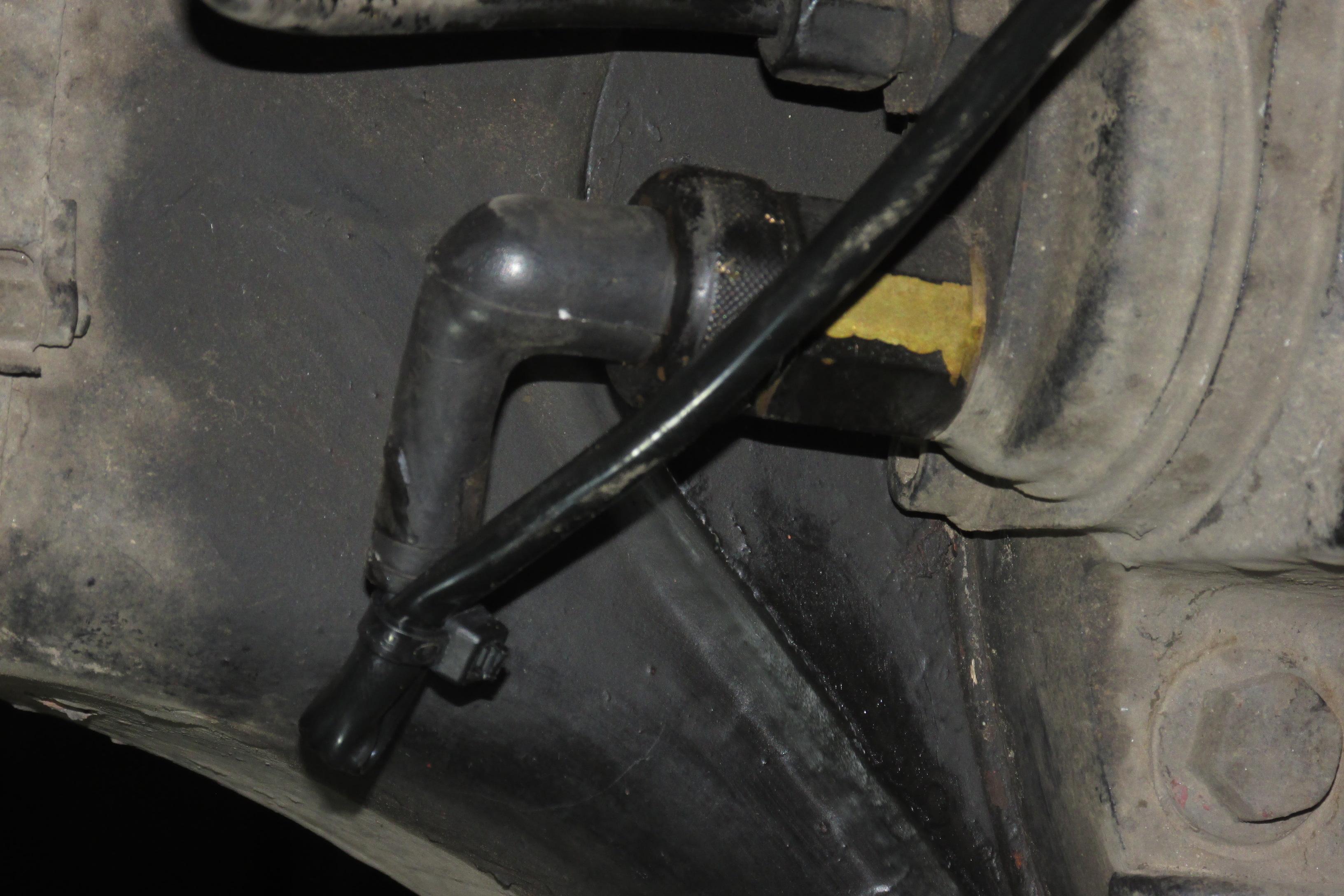

#12 Beitrag von NorbertH » 2019-04-26 12:47:34
Bei mir waren 'nur' die Anschlußkontakte korrodiert.
Alles lösen, reinigen, neuen Kontakt am Kabel angelötet und wieder zusammengebaut.
Norbert
